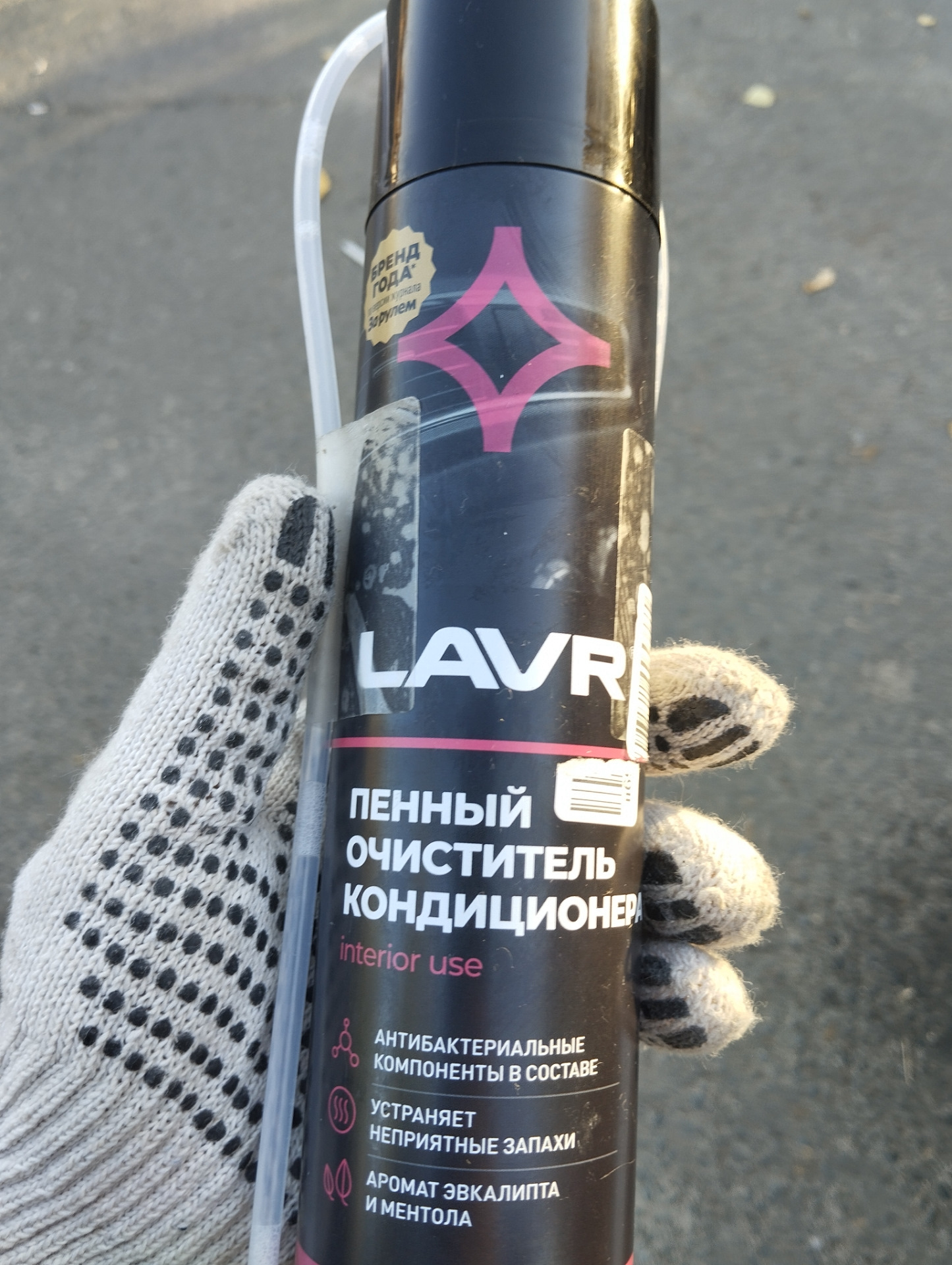

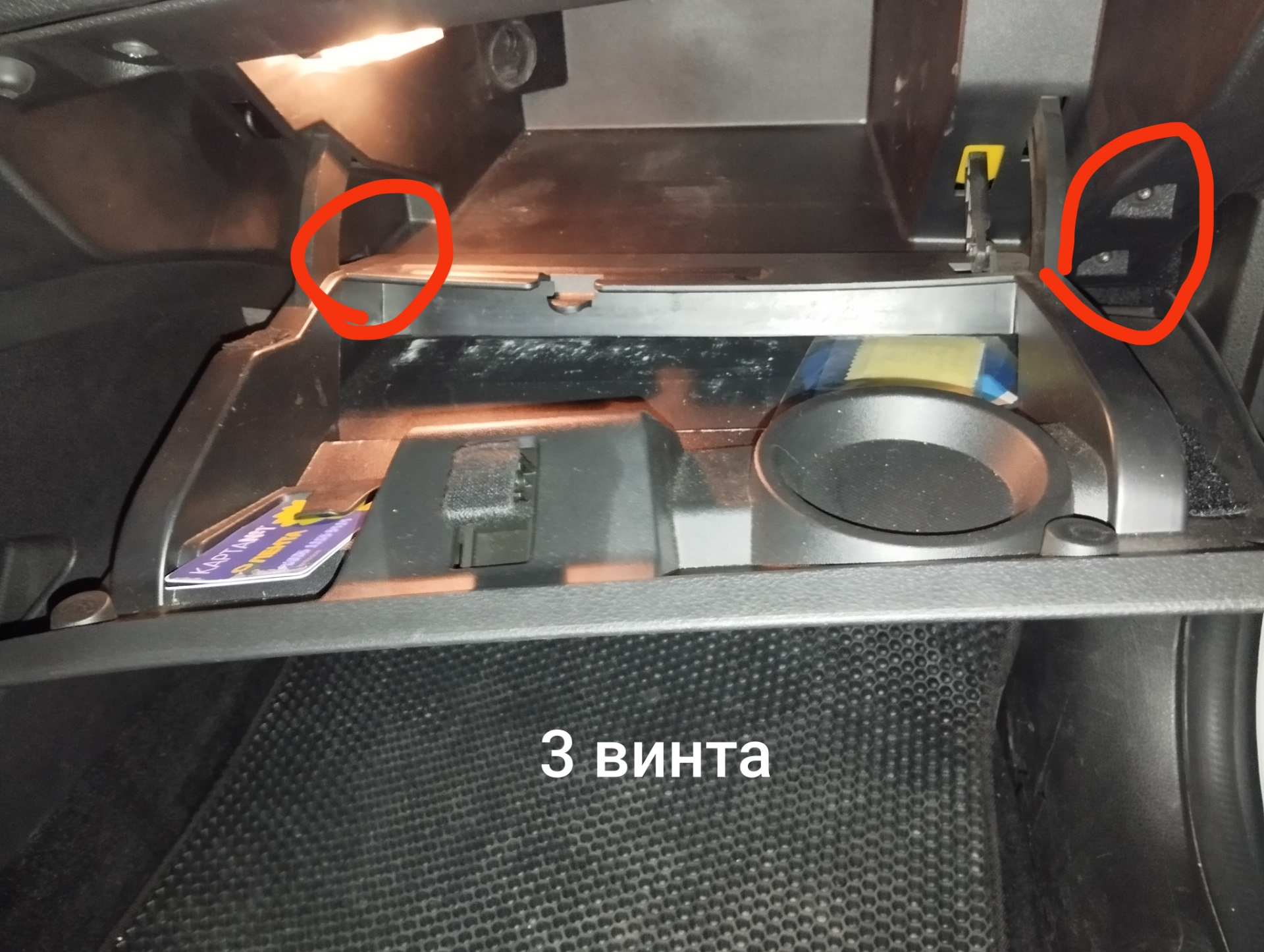

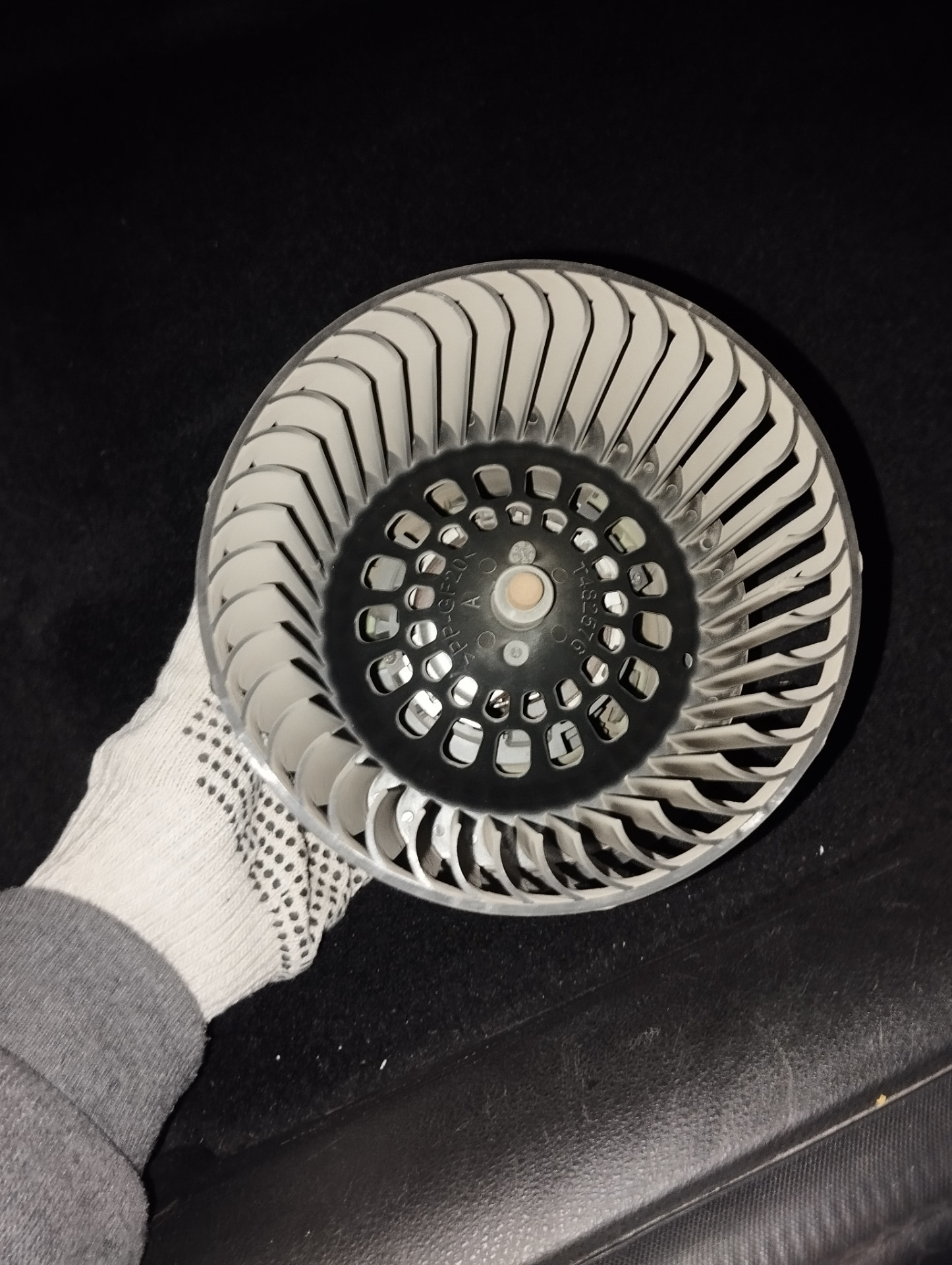

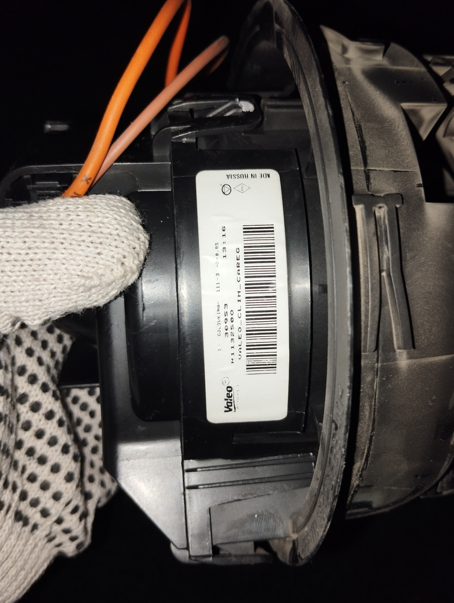

1 год и 2 месяца эксплуатаций и 100тыс пробега. Пришла осень решил обслужить систему кондиционирования. Не приятного запаха у меня не было эту процедуру просто как профилактику выполняю!
Фото прилагаю.

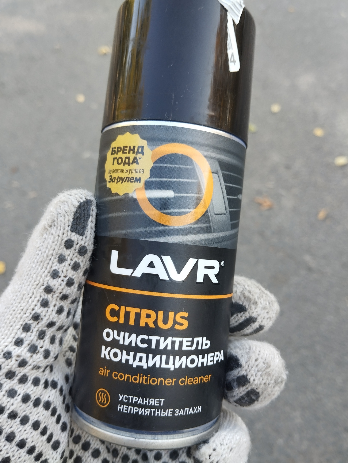

Купил пену и аэрозоль. Лавр.
Не забудьте фильтр купить.

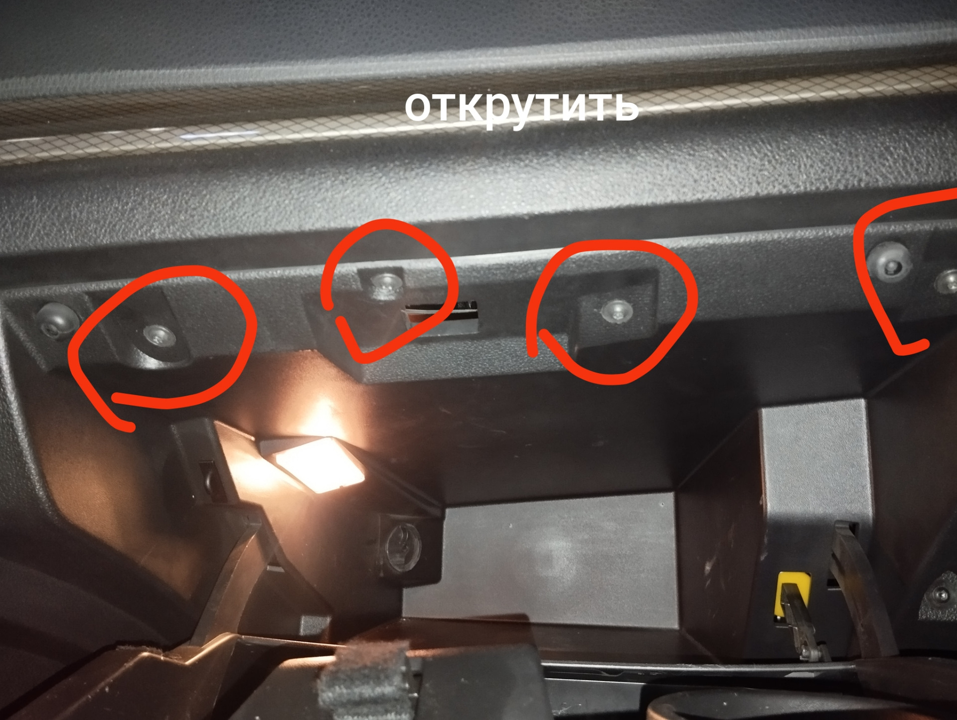

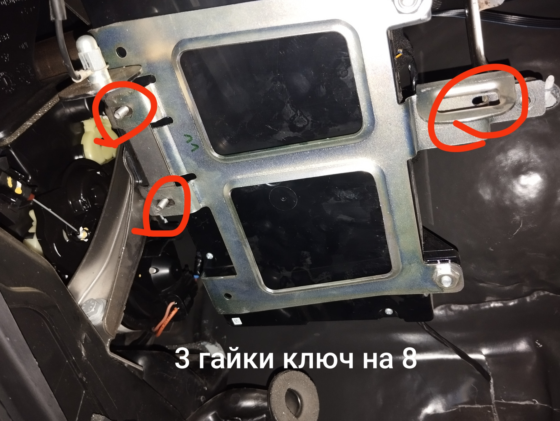

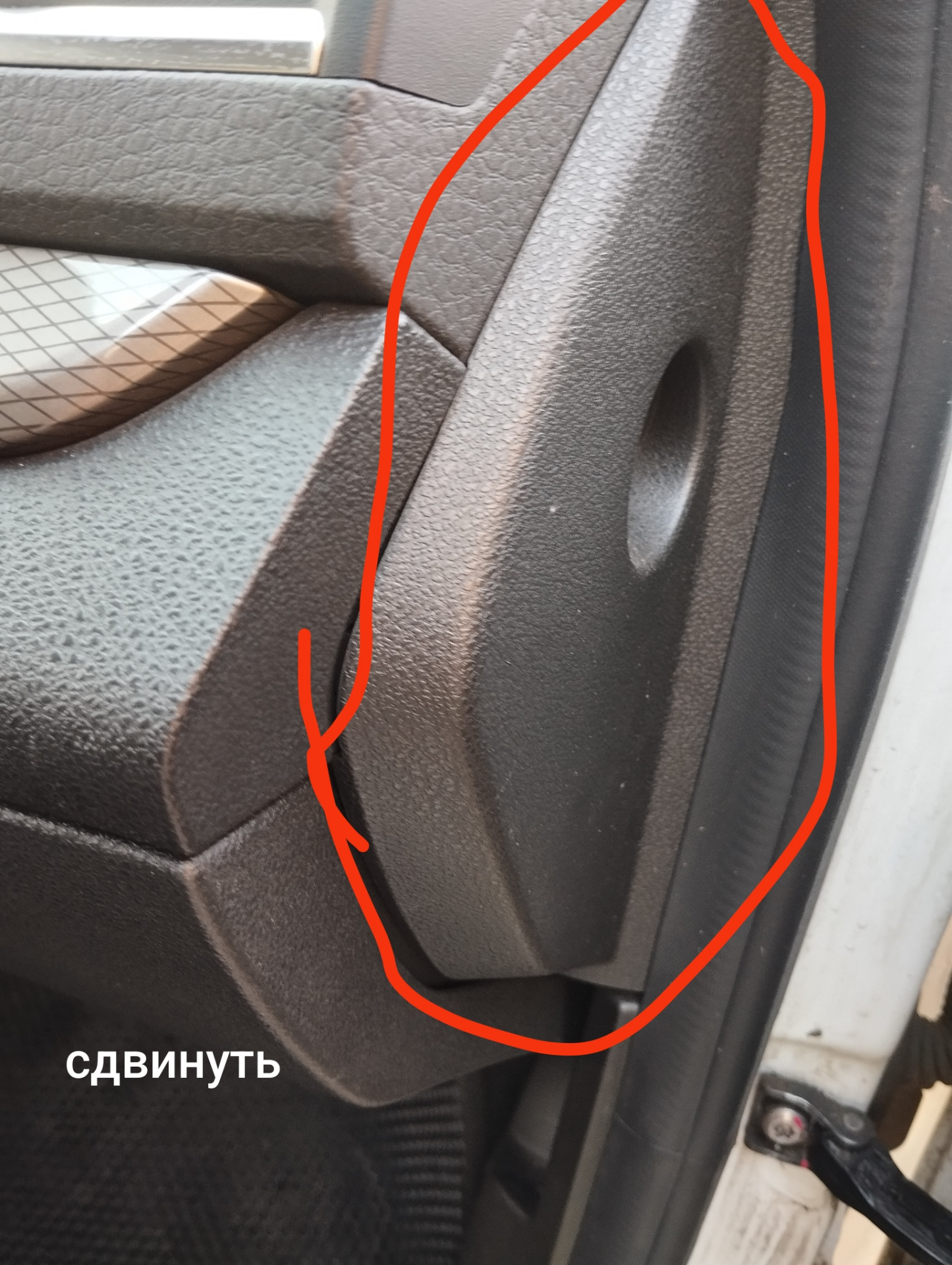

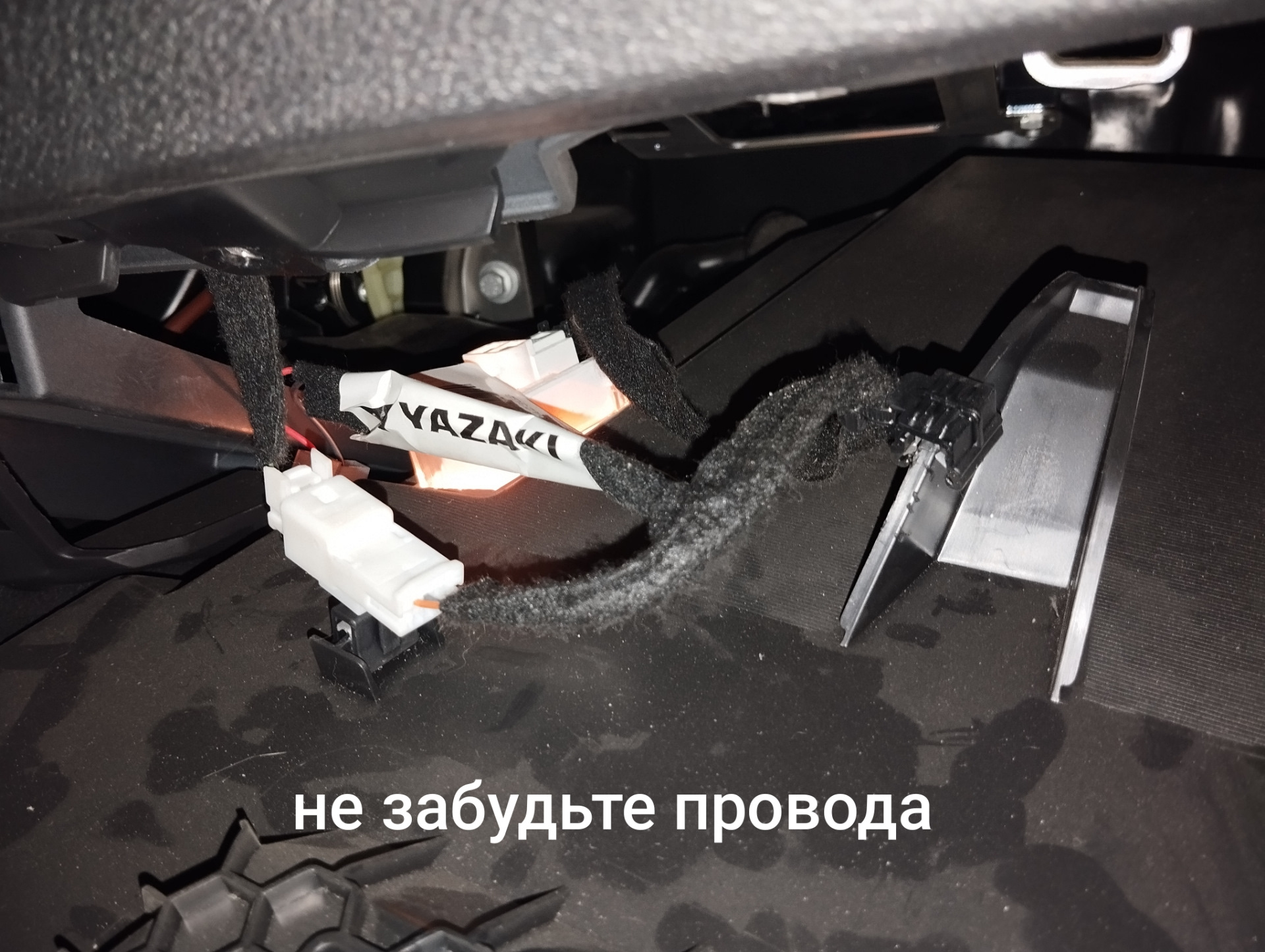

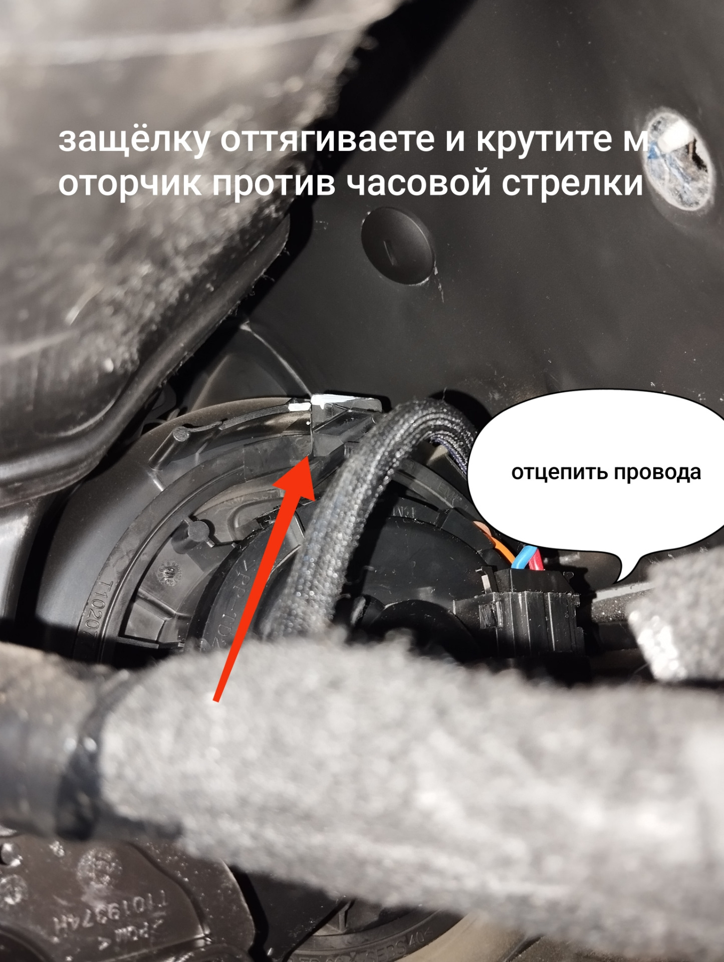

! Блок на проводах можете как я в сторону отодвинуть это конечно не удобно но мне лень было снимать столько штекеров! Если решите снимать штекеры обесточить машину не забудьте.

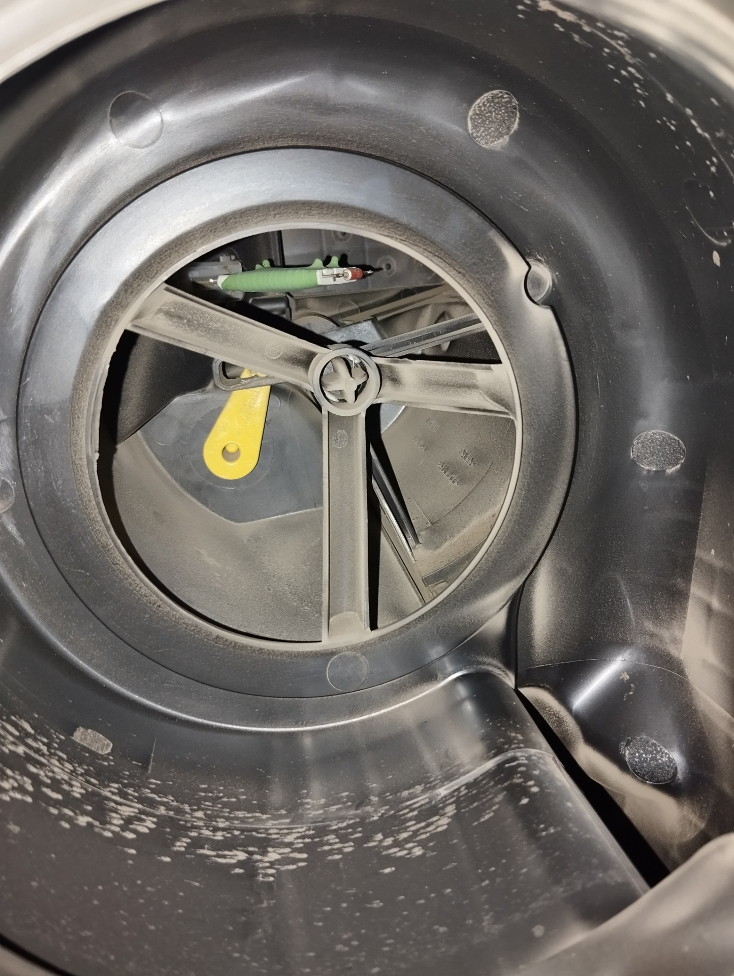

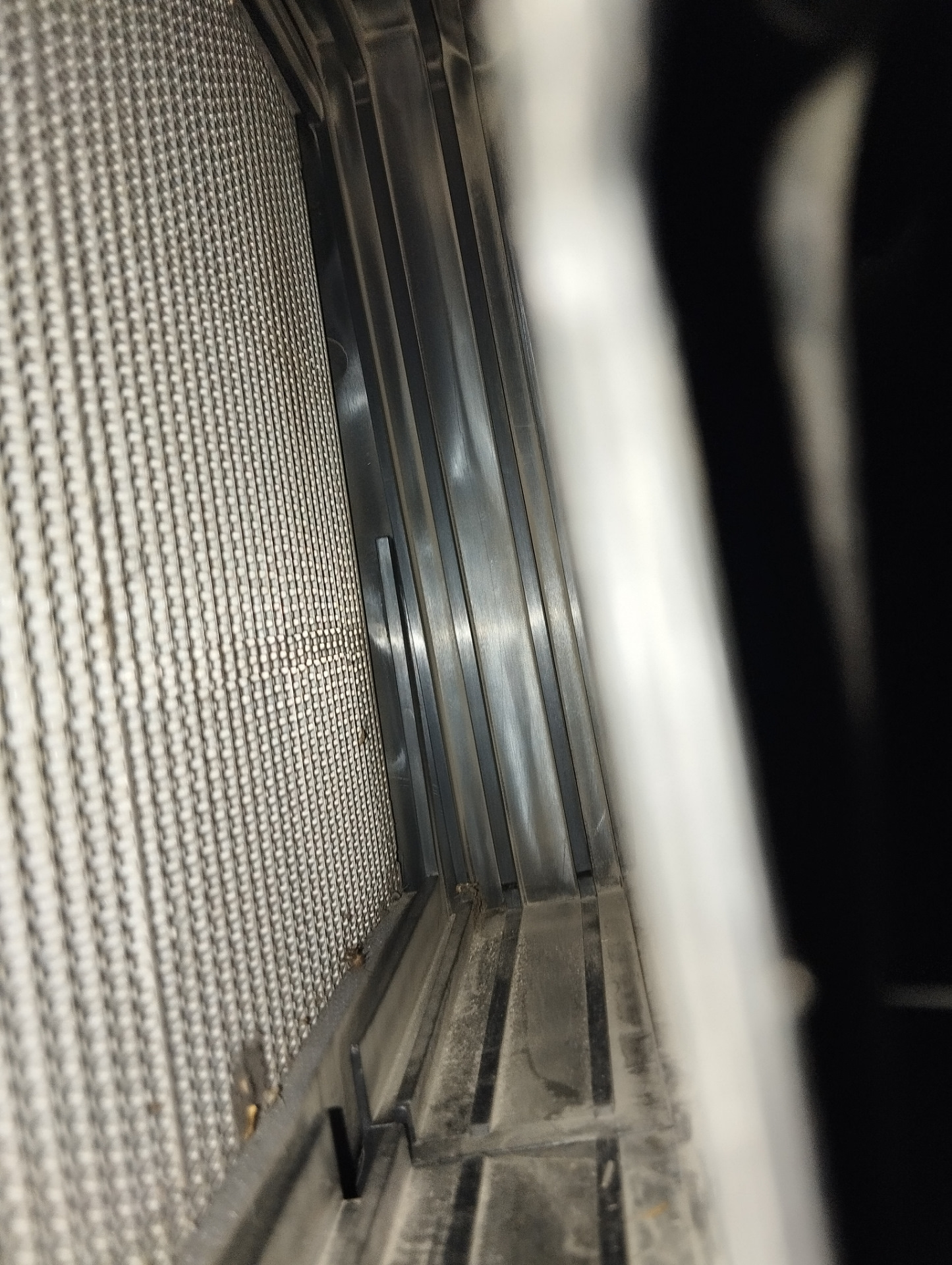

! Пену распылял 1. Место фильтра. 2. Трубка охлаждения бардачка. 3. Место забора воздуха ног.

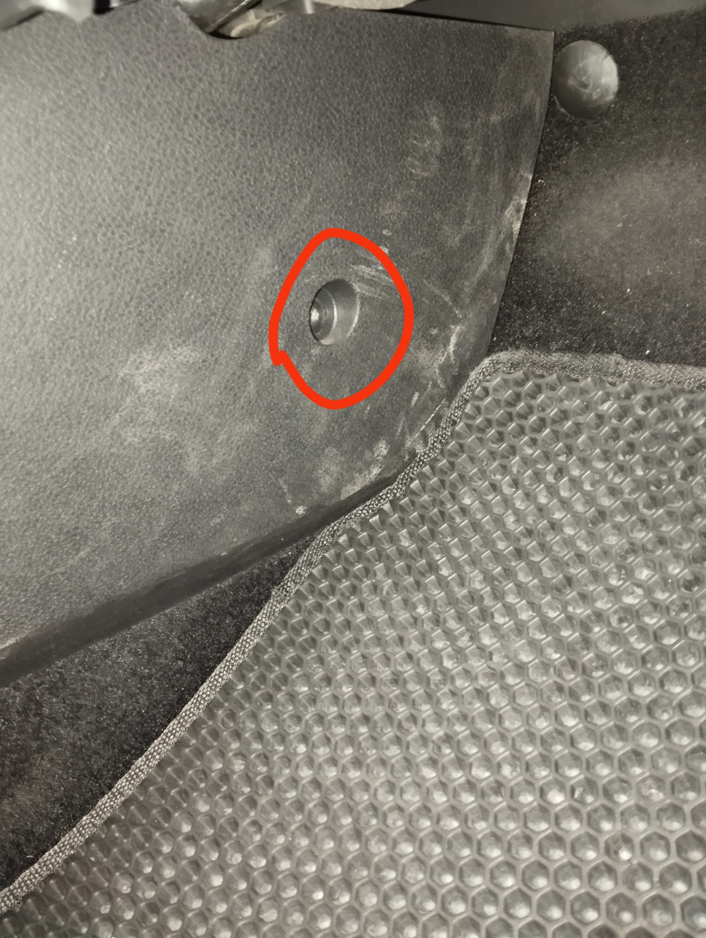

В дренаж под днищем не смог засунуть шланг он входит на 3-4 см и упирается, либо там сильный изгиб.

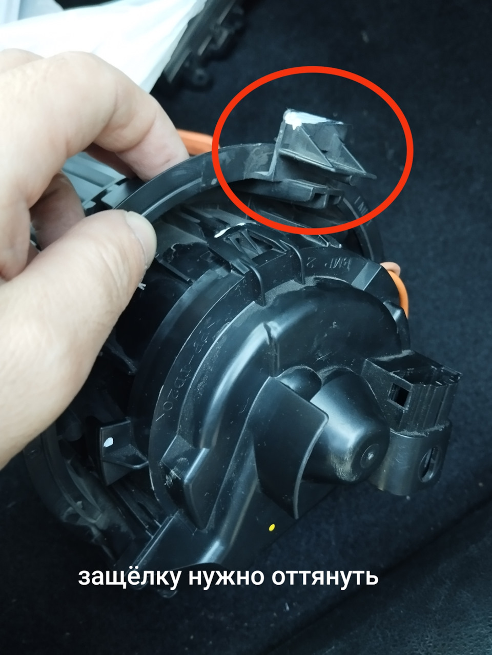

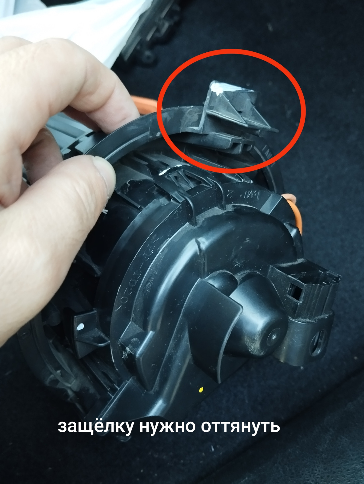

! Вентилятор чистил зубной щёткой и ватными палочками, на вентиляторе 2 скобки балансировочные не оторвите их.
ВНИМАНИЕ НЕ СОВЕТУЮ ДАННУЮ ПЕНУ ПОЯВИЛСЯ КАКОЙ ТО ТЯЖЁЛЫЙ ЗАПАХ ПРИ ВКЛЮЧНОЙ ПЕЧКИ.
Возможно я не правильно понял инструкцию либо пена не очень.

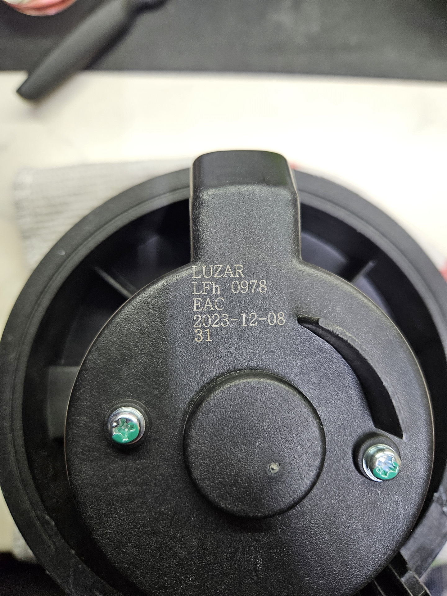

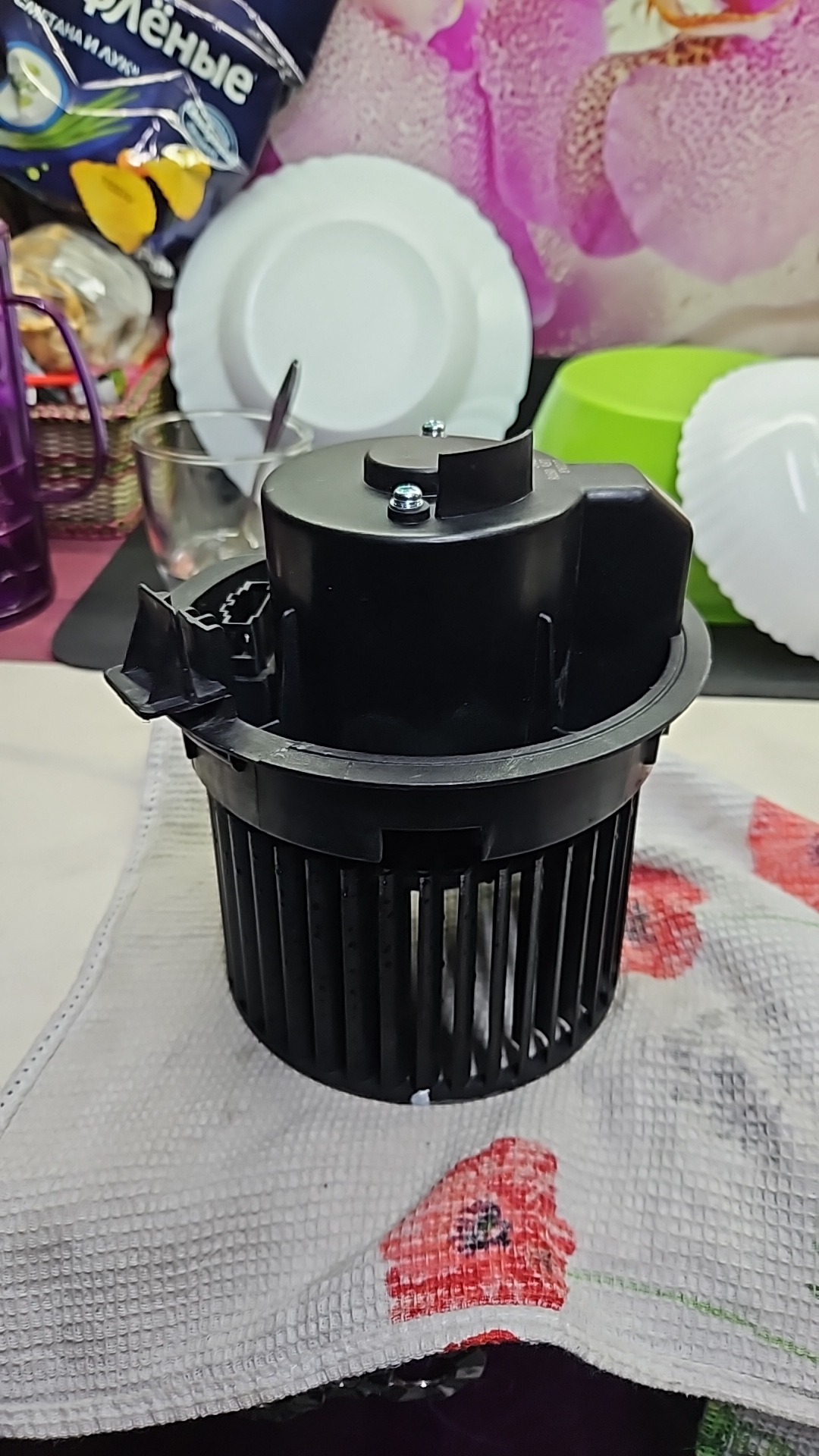

интересно, у меня тоже Веста Кросс NG 2023 г. но моторчик другой и бьётся как с ниссан альмера по номеру, но фирма лузар и название говорит само за себя, на мах вибрация, на меньшей скорости какой-то сверчок! думал листва, да была конечно, но её уборка не помогла…и то есть, то нет…бесит, когда рукой его трогаю даже за провод шум проходит, не знаю, что делать…
Походу валео остатки были.
да хрен знает, валео тоже уже Россия 😀
Dimasik-D
Не побороли сверчка? Такая же ерунда
заменил мотор в сборе! но он работает громче как показалось сначала, сейчас наверное привык или притерся вроде работает тише, но на мах скорости вибрация, а старый разобрал он клинил…взял такой-же лузар, на валео денег не было…
Помогло, но слегка всё равно чувствуется запашок химий, ПЕНУ НЕ РЕКОМЕНДУЮ.
Ну наверно там проветривать надо подольше, пройдёт запах потом

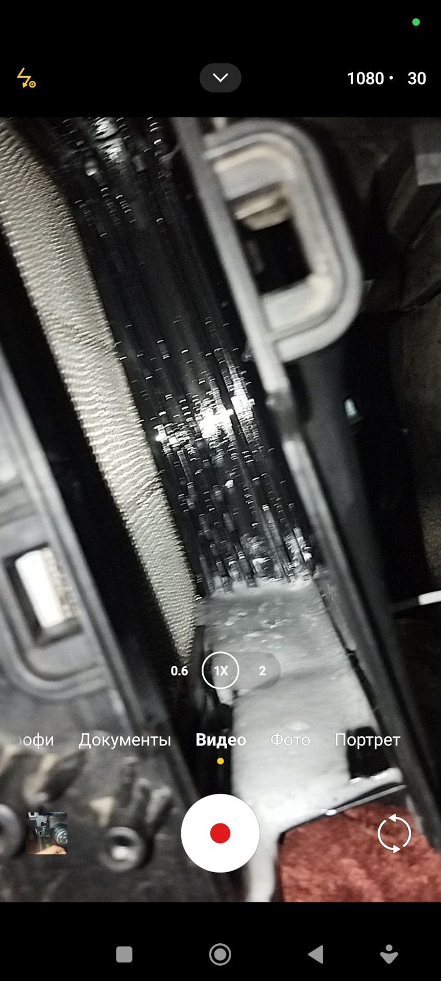

Водой со средствов для мытья посуды за пенил весь радиатор отопителя, потом литра полтора просто воды залил туда через садовый распылитель, далее 200мл хлоргексидина набрызгал.
Это не радиатор отопителя, это испаритель кондера.
Снова буду разбирать промывать 😡😡😿😿😿

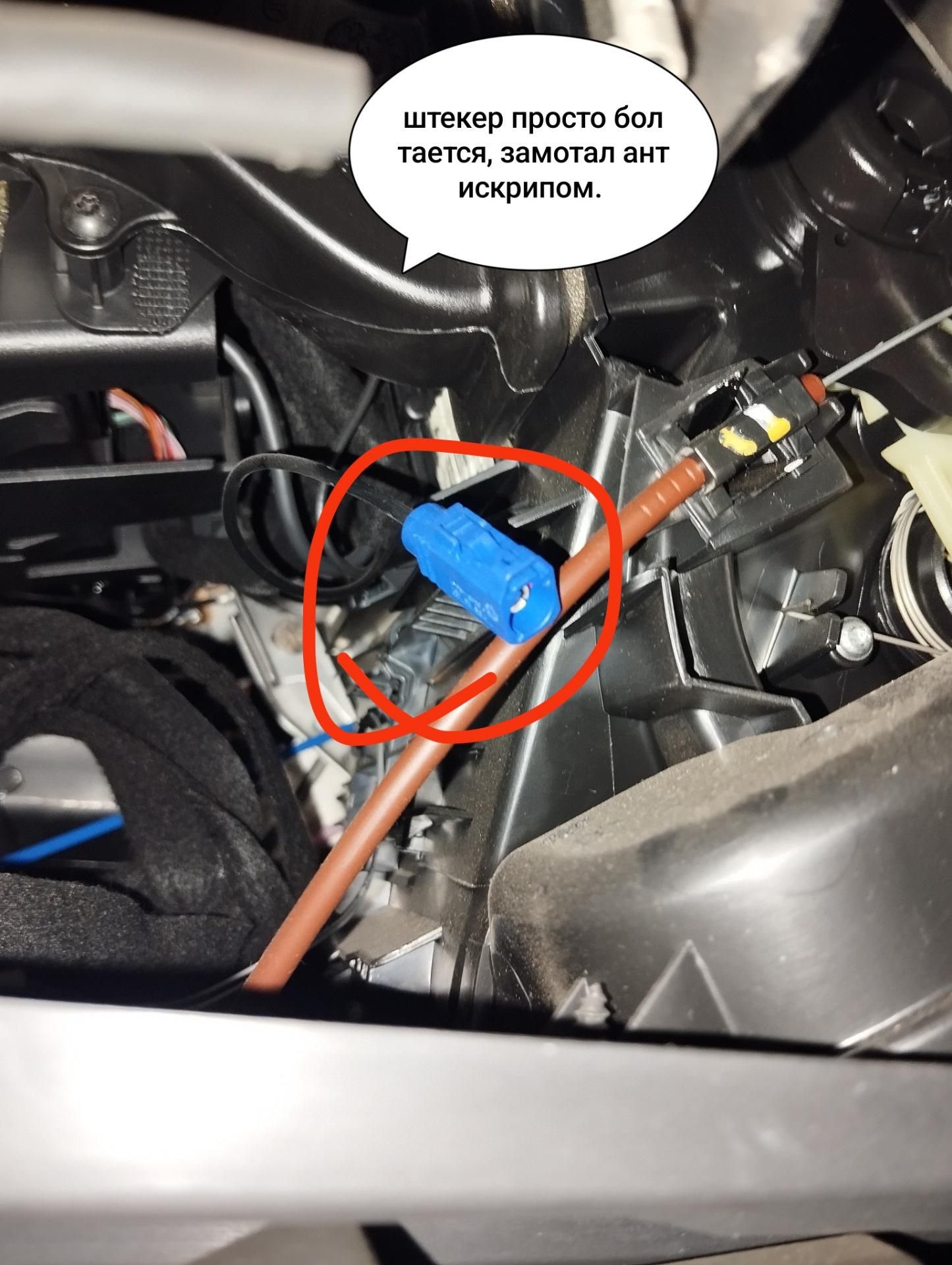

Похож на питание активной антенны, но с чего он возле моторчика печки тогда ? Физически его длины хватит до магнитолы ? Хотя комплектация Энджой — тогда бы радио не ловило нормально на штатную магнитолу.
Да вот и у меня енжой, вытягивал магнитолу ставил усилитель и увидел его к косе примотанный, толи выскочил когда тянул, толи не был подключён, но по виду как замотан похоже всё таки что не был воткнут, поэтому и я не стал. Радио ловит хорошо, 50-60 км от города берет, непонятно что же это)
Kustan
Магнитолу снимал, за ней прям печку видно, рядом, думаю хватит длинны, а у меня он прям к одной из кос магнитолы примотан
А что это за штекер? Когда снимал магнитолу вроде такой же к косе примотан антискрипом, так и не понял что это)
Я тоже не понял, возможно для комплектаций техно сразу протянули.
Питание антенны
