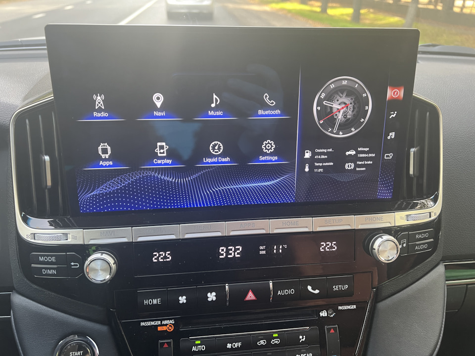

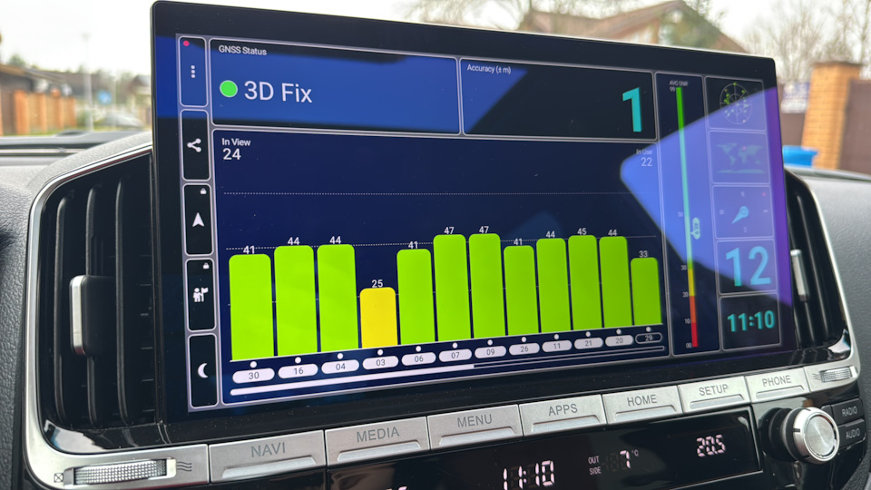

Итак, начну писать про машину с магнитолы. Это уже вторая у меня, первой была знаменитая "в стиле Lexus" с экраном 10", экран был шире, но гораздо уже. Простояла она у меня года 3.

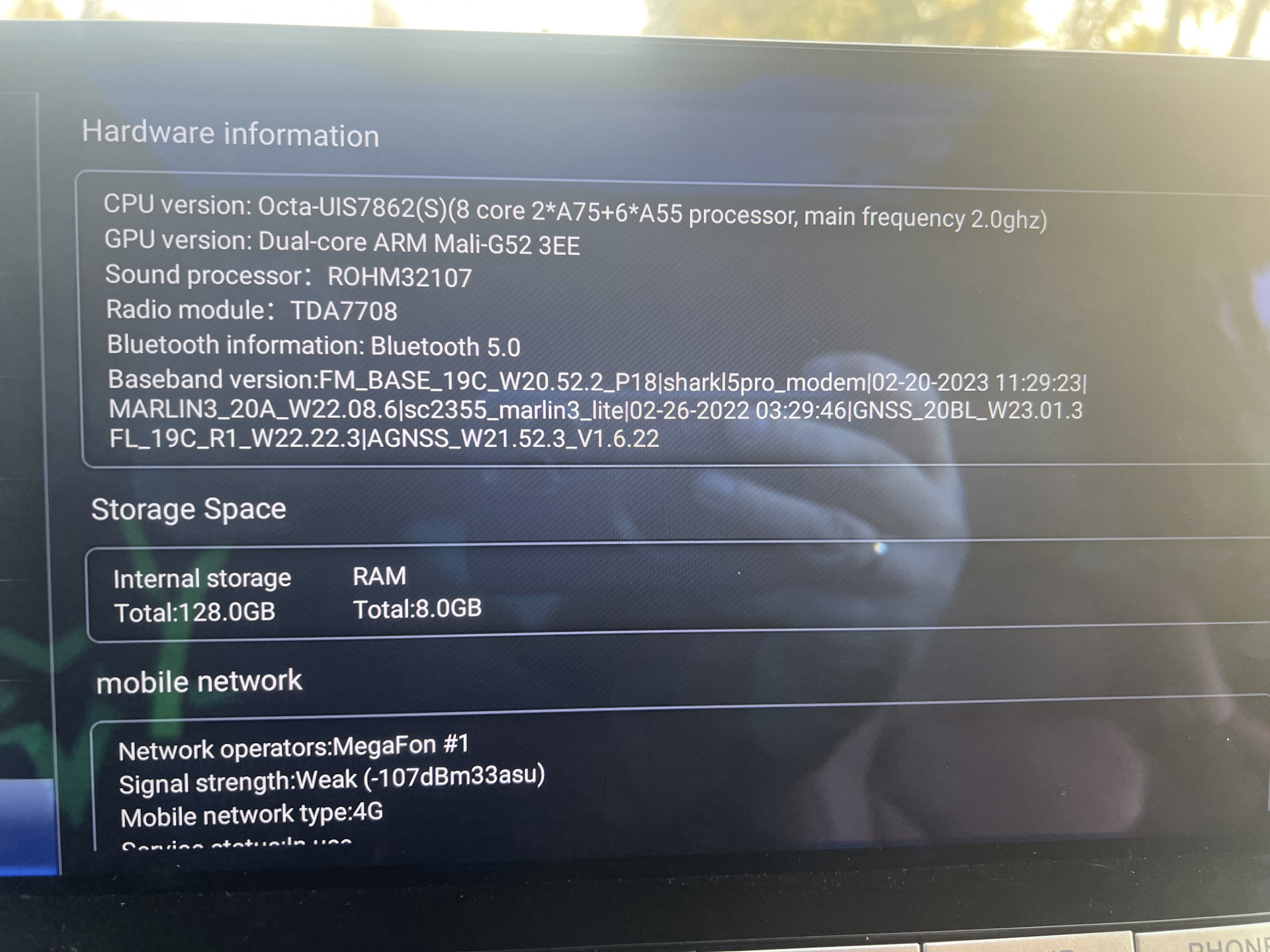

Все познается в сравнении, эта магнитола гораздо удобнее, экран ярче в разы, потому что современный. Плюс современная платформа TS10, китайцы несколько раз в месяц по воздуху обновляют MCU, что приятно.
Есть физические кнопки, что очень удобно — можно не тыкать на ходу в экран, пытаясь переключиться на радио, обратно в главное меню или климат.
Брал в BUMM Shop. Так как ставил сам, то ребята были 24/7 на связи и отвечали на каждый тупой вопрос. Встает все pin-to-pin, ничего паять или скручивать не нужно. Родной 360 естественно работает, правда, на таком HD-мониторе качество картинки редкое г@@но, но это было ожидаемо и жду от ребят комплект хорошего 360. Да! В магнитолу встроена плата и процессор кругового обзора, поэтому достаточно приобрести комплект камер и все.
Цена на момент покупки была в районе ₽95'000 и это была самая низкая цена, ребята из Новосибирска и так не ломят цены, как наши столичные ;)
Сразу отвечу на часть будущих вопросов: нет, не тупит, грузится порядка 10-15 секунд (вообще не напрягает), ничего не глючит, все работает по штату. Звук радио стал лучше.
После этого я поменял вообще всю акустику на Focal без замены усилителя, но это будет отдельный пост, если надо.
Ссылка на эту магнитолу для 2 реста. Так же там есть така же и для дореста.

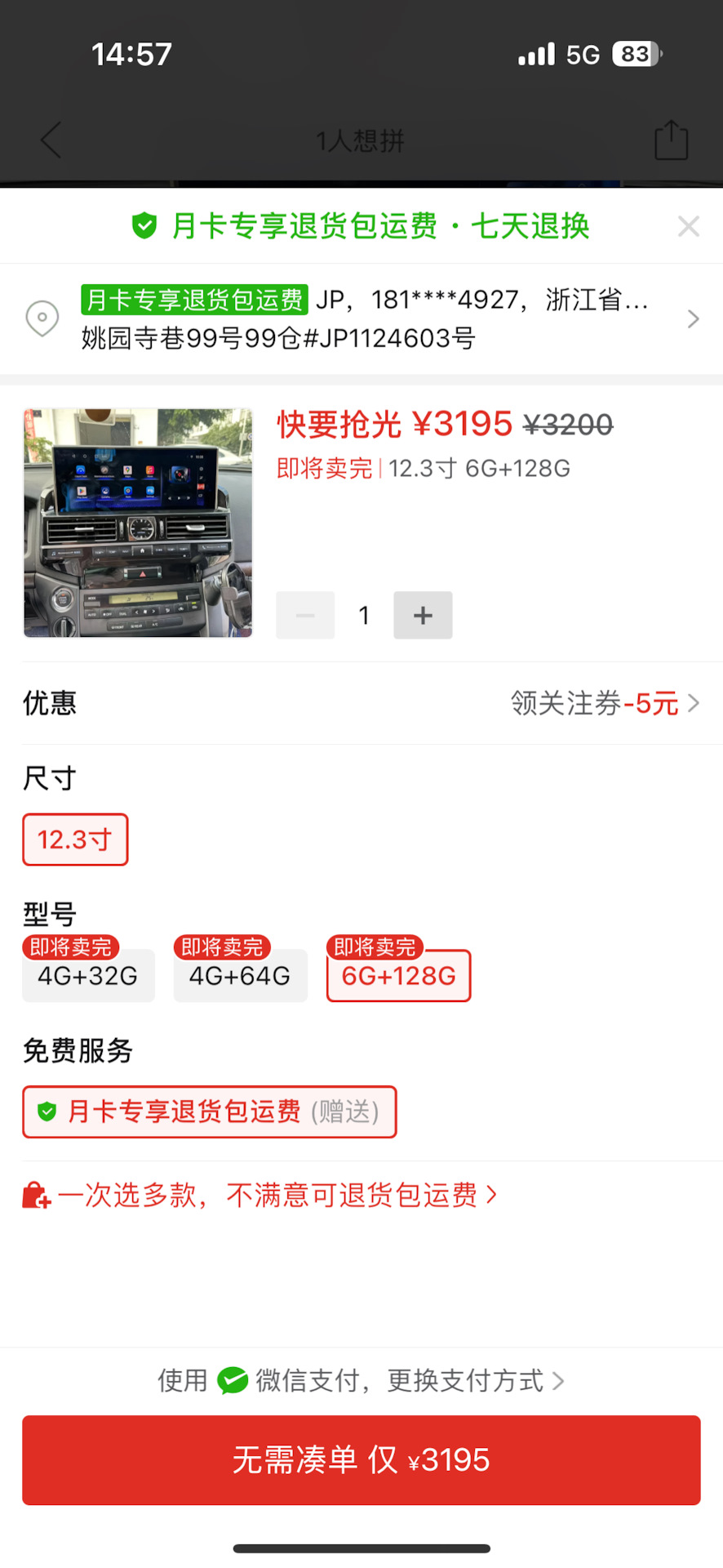

Посмотрел, цены конечно нормально они так заряжают, я на пиндодо пробил по картинке эти системы, выходят по вашим 35-40к рублей. Бизнес как никак))
ну вот опять мы возвращаемся — по фотке пробить если, то получится так, как у вас получилось. типа такая же, а говно. нормальная, качественная вещь стоит денег. в любой отрасли. даже качественная, очень качественная подделка там кошелька LV отличается от все же настоящего LV, как ни крути
Не спорю, там как попало тоже заказывать нельзя, ведь владельцы этого магазина где вы брали за годы выстроили себе репутацию, а это выбор правильных поставщиков. Там тоже самому нужно проводить глубокий ресерч и на свой страх и риск заказывать. Это я просто так для инфы оставил, мб кому-то не лень будет изучать и заказывать такое))

Здравствуйте, а где купить переходник под штатную gps-антенну?
Озон-зонзон )) www.ozon.ru/product/pereh…y-toyota-2014-1191822450/ это для 2 ресте. Для дореста он голубенький

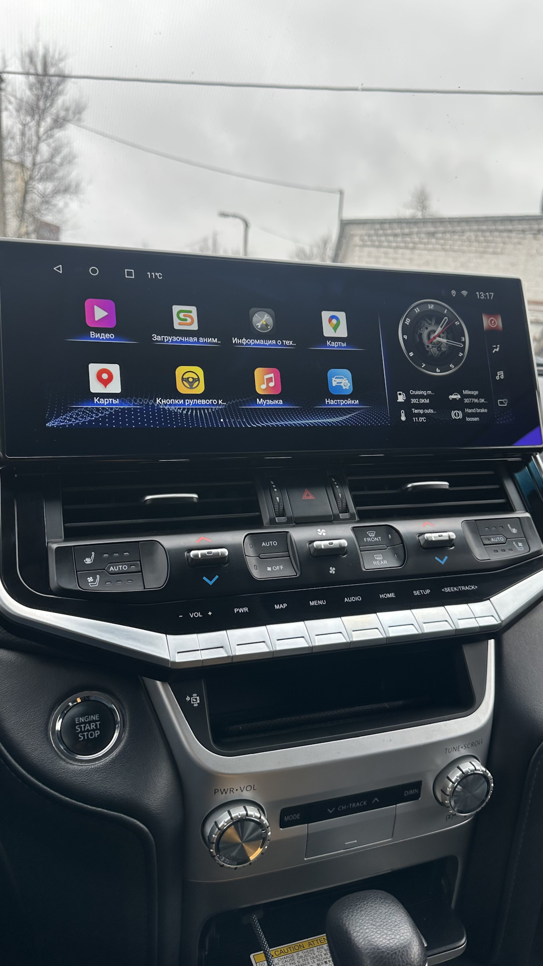

Поставил следующую модель, китайцы сильно подкачали с качеством покраски, в остальном отлично все работает, еще разбираюсь с функционалом, низрена не понял, как менять иконки местами😂

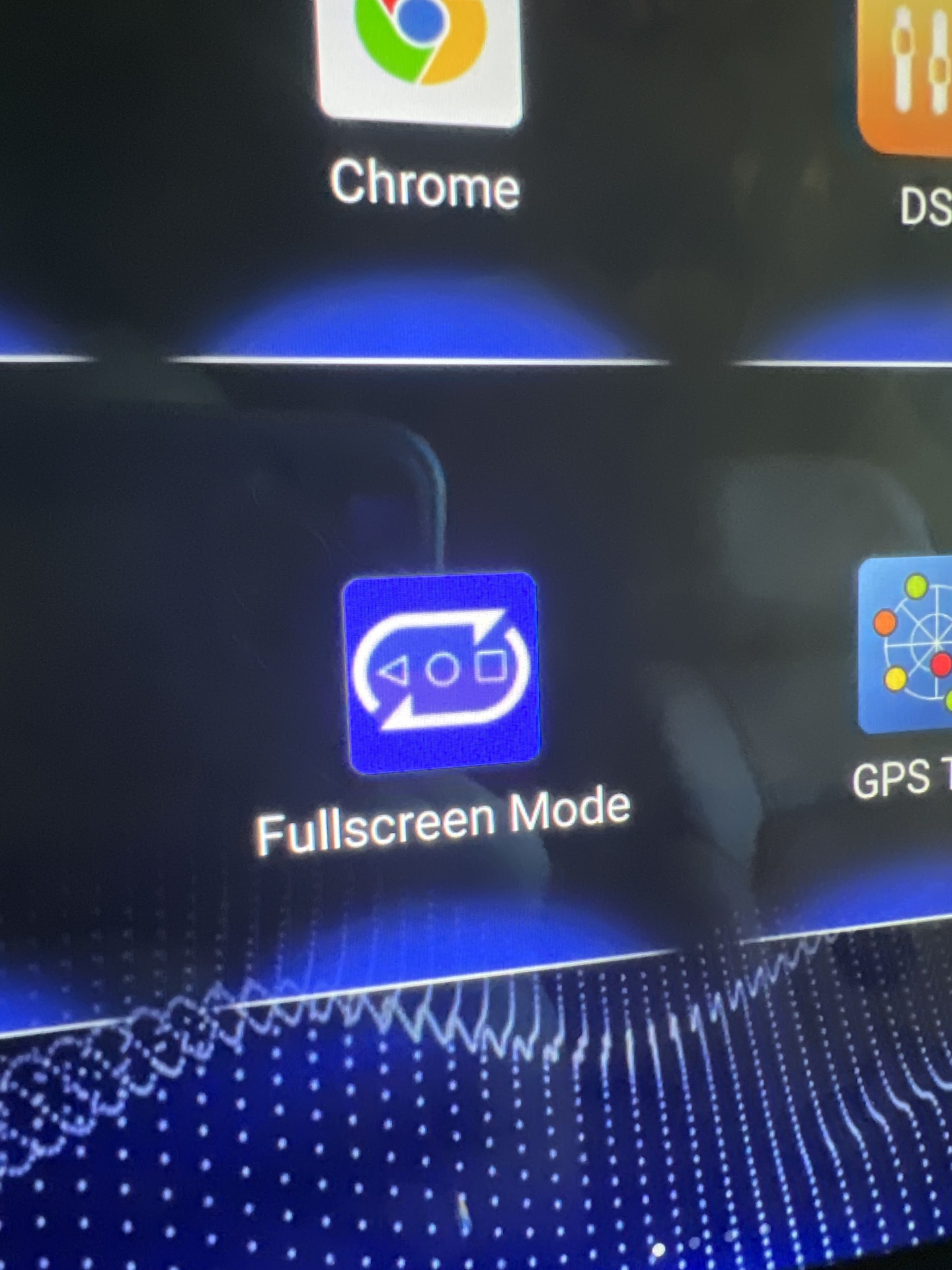

Иконки не поменять, увы! 🤣 У меня была с узким экраном таким, я перешел на то, что сейчас — поудобнее, когда экран высокий все же. Но это все в сравнении познается )) Прогой моей статусбар убирается, там надо нажать Ultra и потом Hide Bar. Но до этого посмотреть рекламу ) Если есть вопросы — спрашивайте. Я вроде изучил ее нафиг всю. PS не забывайте ее обновлять, китайцы раз в месяц присылают обновления на TS10
получилось как родной вписался)
100%!

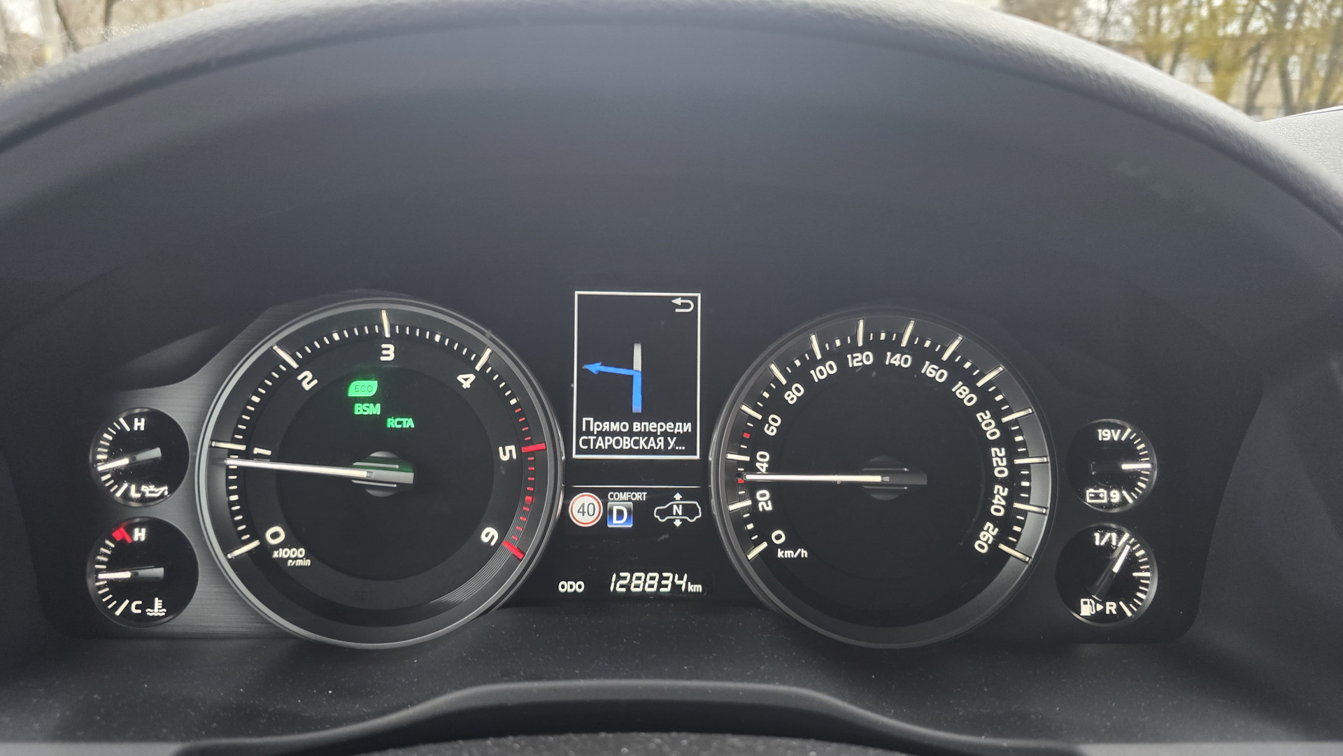

На машинку с jbl штатным встаёт норм? Без приколов с "переключить в aux" и отдаёт звук как штатная магнитола? С приборной панелью дружит? Когда в штатной голове включаешь навигацию, в раздел "навигация" приборки все "поврниете направо", "поверните на лево" выводятся. И ещё на штатную голову знаки ограничения считанные авто выводит. Тут так же?
Да. Моя предыдущая требовала перехода в аукс, эта нет. Завел машину и звук есть (хотя по факту она работает по ауксу). Я на этом особенно заоострил внимание в статье ) Ни одна штатная навигация не выводит на приборку подсказки яндекса или карплея. Кроме рестайлинговой Лада Веста и Geely свежих. Не шучу )) Знаки считывает камера и она продолжает их считывать, к голове это отношения не имеет.
Ща во владимир поеду, наделаю фоточек )) про то, что знаки считывает камера, это понятно, но она эту инфу потом на приборку вываливает и на голову. Хотя, с головой — это не точно, возможно голова инфу с карты тянет
Нет, в штатной навигации своя база знаков/камер, а то, что считывает камера на лобовухе попадает на приборку.
Я вот про такие подсказки. В GM от андроид-авто подсказки на приборку лезли тоже ;) надо будет на новогодних праздниках попробовать приборку попотрошить. Хочу норм голову, но чтобы оно не ломало штатное функционирование) + если через аух только работает, то на приборке тоже вместо частоты волны будет надпись аух
Да я понял, о каких подсказках идет речь. В GM все глубоко интегрированно в андроид, там вся система изначально на нем, как и штатная нави от гугл. Но интегрировать яндекс в приборку это анрил. На любой машине. У меня стояла магнитола со штатным меню — даже есть еще, могу продать. Только зачем оно вам? Я буквально пару раз пользовался штатным меню, зато всегда выходил в меню радио из андроида, чтобы переключить радио. Но зато да, на приборке волна была ;) Если надо — пишите, договоримся )) пс: нет андроида с вашими пожеланиями, ни на какую машину нет ))

Какую программу нужно поставить, чтобы убрать верхний статус-бар, а Яндекс и прочие приложения были на весь экран?
Потом в проге слева выбираешь auto, справа ultra
Благодарю!

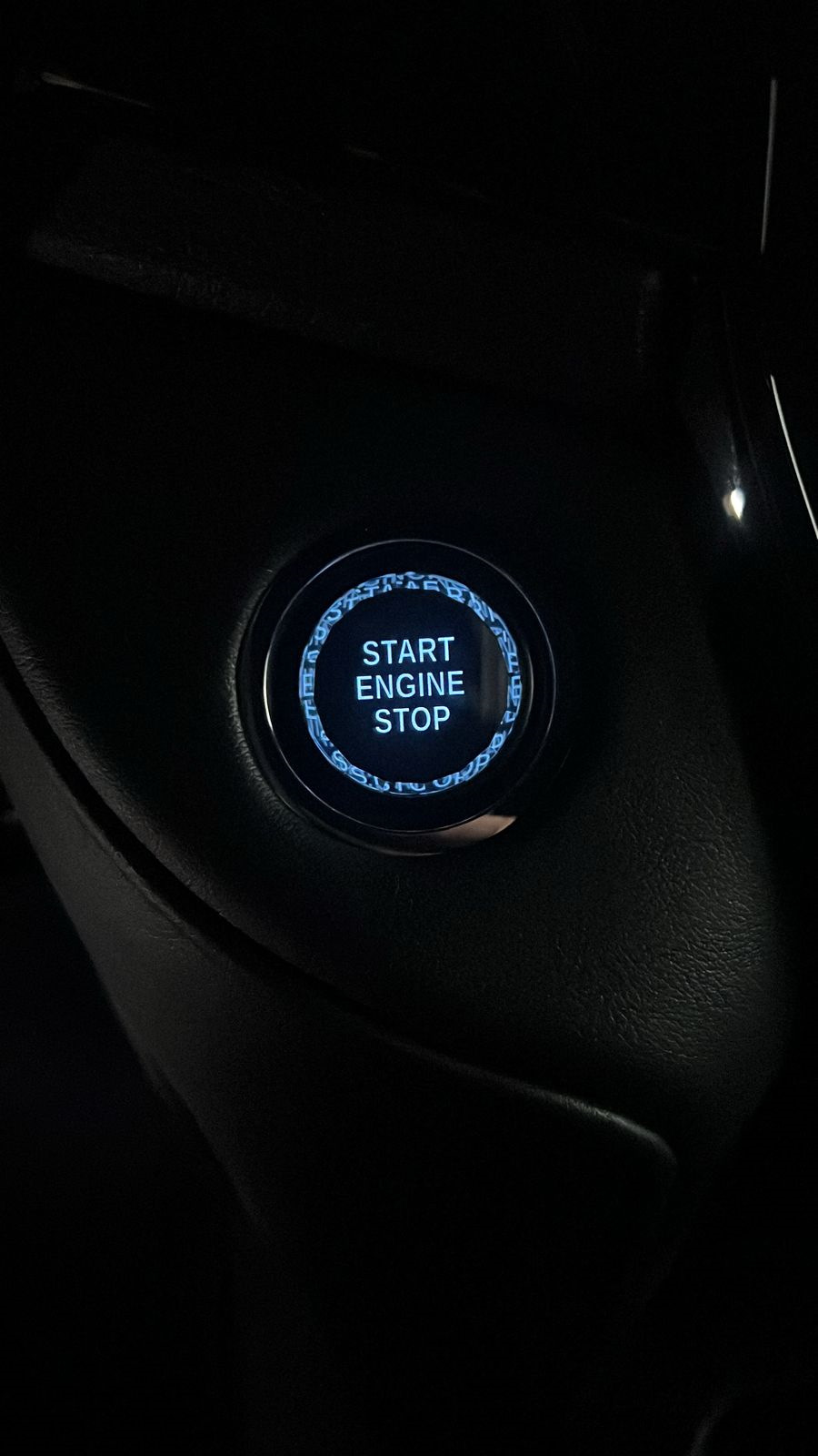

Добрый вечер. Кнопку старт стоп на алиэкспрес покупали? Как встает, как смотрится в интерьере авто. Раскройте пожалуйста тему кнопки ну ссылку на продавца.
Встает отлично, я на обе тойоты поставил. Хотел поставить плоскую от LX, но эта даже получше смотрится и тактильнее приятная. Она тоже плоская, как-то поудобнее нажимать. Да и не будет муслыкаться пальцем, как штатная.
Ставится просто, удобнее всего снять целиком блок кнопки и распетрушить кром и выщелкнуть штатную.
Брал вот тут
