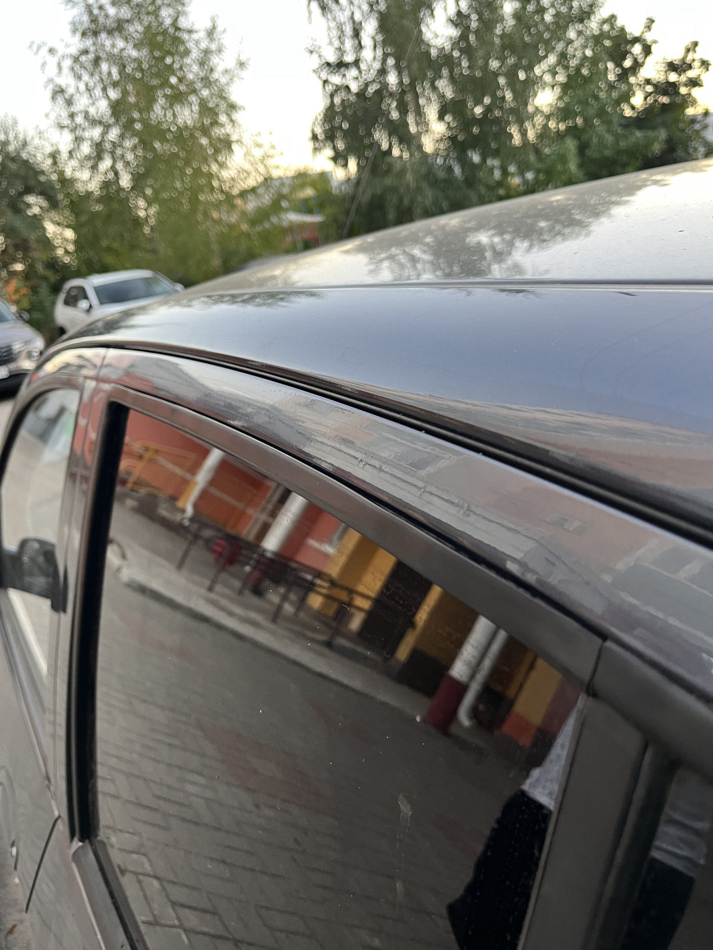

Время пришло, десятилетние ветровики своё отслужили: на некоторых уже начал цвести скотч, так что убив на их снятие пол дня, имеем промежуточный не очень эстетичный результат

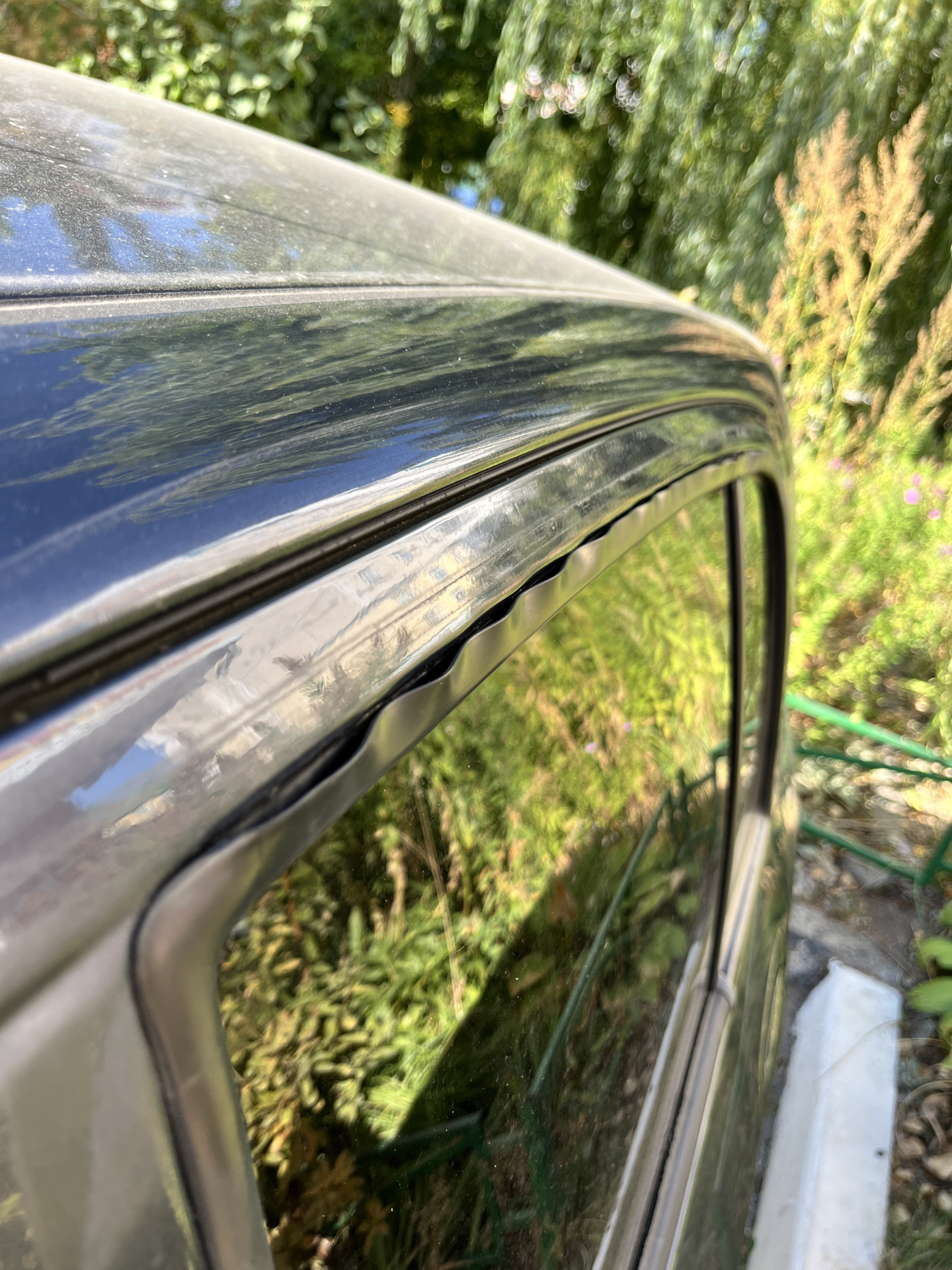

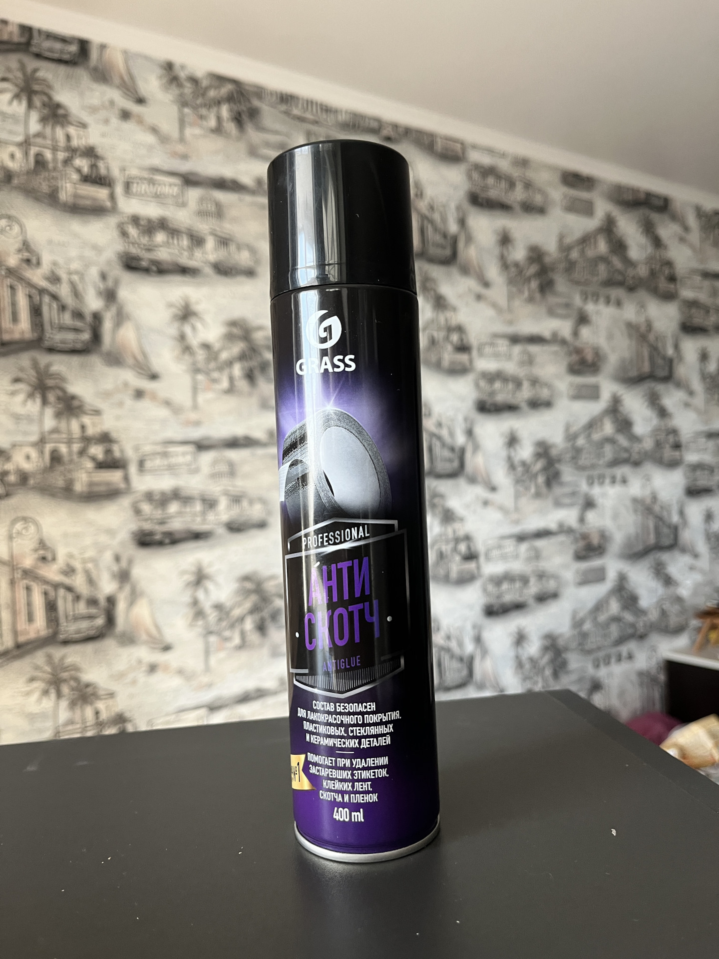

Для снятия использовал химию от grass, несмотря на предосторожность, некоторая его часть затекла под уплотнительную резину окна
Пол вечера резинка находилась в растянутом виде
Однако на утро уже приняла свой первоначальный вид, закрепившись на кузове. ЛКП никак не повредило, однако и советовать эту химию точно не могу, лучше снимать уже с опытом более знающих людей, либо использовать более верные классические способы.
Зафиналил обычной резинкой, так что операцию можно считать успешной

Леска. Потом следы уайт-спиритом убрать.
Целенаправленно не поливал антискотчем резинки, но регулярно оттираю от кузова покрытым бронепленкой следы-черкаши от спортивных шин, результат превосходный. Даже тереть не надо, в ретикальных поверхностей само стекает. У кенгуру тоже аналогичное средство есть
антискотч от астрохим к резинкам вроде нормально, у себя снимал, вполне себе работает
