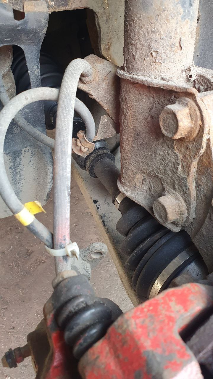

На протяжении года мучал хруст в приводе, особенно, когда ездишь на 17-х колесах. На 15-х не так слышно было. Характерный хруст был слышан при полном вывороте руля.

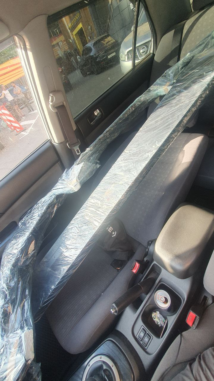

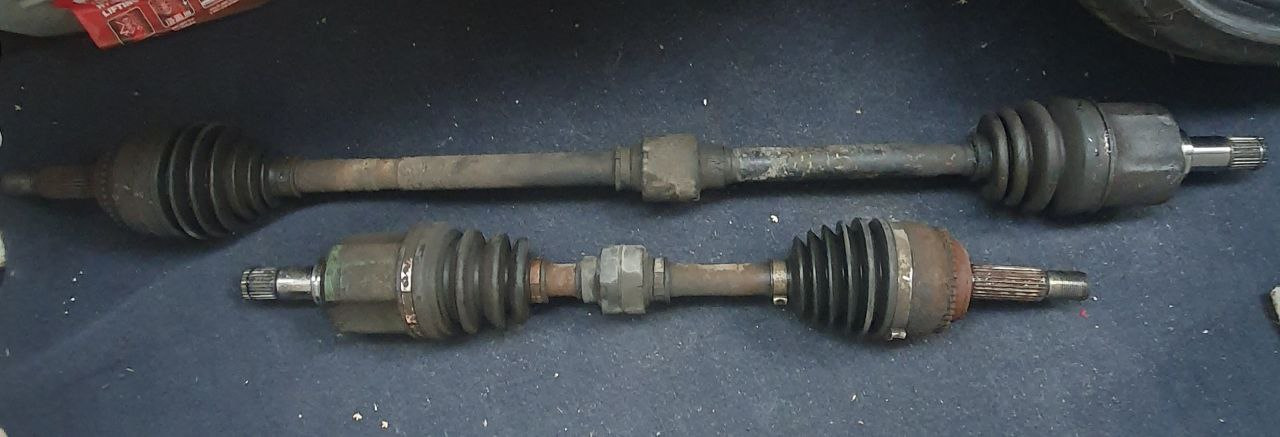

На следующий день мне их привезли и в тот-же день поехал отдавать машину в сервис к знакомым. Очень сильно переживал, что что-то пойдет не так, ибо начитавших статей о том, что кол-во зубцов у всех разных машин разное, что может и не попасть по кол-ву. Каким для меня было приятным удивлением, когда мне всего спустя 40 мин звонят и говорят о том, что "машина готова и можете забирать". Отдал за замену 3.5к руб. К сожалению, я так и не выяснил, сколько зубцов на приводах на 1.6 и механике, так и сами механики мне и не сказали. Поездив и какой-же кайф было, когда больше никаких посторонних звуков при езде и вывороте руля не было. Старые привода забрал и благополучно продал практически через день.

Так можно было на старых посчитать, обычно на ШРУСах 25 и 25 шлицов снаружи, на наружном внутри, со стороны куда вставляется "палка" отличия 29 или 30, так же отличия в самом конусе шлицов и размерах ШРУСов
