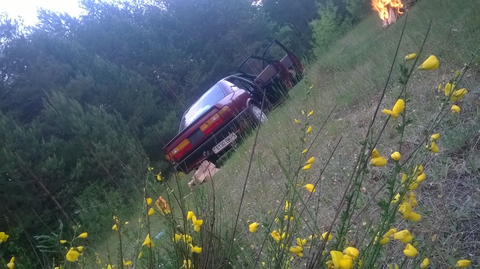

Да с колхозо, да кривая местами, и фотки с говнокамеры телефона. Зато любимая😊
Пока что собираю всякие наиредчайшие ништячки на нее. Выбрался на мясцо с колбасками на кануне, вспомнил о просьбе отфоткать со всех сторон, вот и пофоткал.
Авто делаеться под себя, не спеша.
Выслушаю критику о колхозе, о тех же ввареных арках с другого авто, самодельной задней полке с подиумами и всем остальным…
Всем добра😊

а что за обвес спереди под бампером?
сам делал с других бамперов
от каких машин?
восновном от относительно старой волги. она спаяна хз из скольки кусков

Красиво сделано… ) крылья подваривал под рамки?
Да подваривал, долгая песня была
Хорошо все вышло…даже очень)
Всё красиво .Арки сам делал?
Да сам, подгонял с другой машины
нет отчёта ?
Не нету, я ленивая попа чтобы фоткать во время работы, и так на передние арки и места возле рамок фар отдал недели две в гараже.

пороги и бампер-колхоз снять, прицепное нах, колёса в серебро и будет норм
Вот и критика, хотя справедливая, со всем соглашусь.
Бампера хочу тоже с американки, пороги будут метал, не сток но по простенькому, прямые короче. Прицепное и глаза мазолит и вроде как стройка, нужно регулярно, нужно заморачиваться со сьемным прицепным как то.
Колеса в серебро полюбому нужно, краска есть лака пока что нету, но в в серебре они будут это не обсуждаеться, со временем другие тапочки хочу😁
бампер от 200 или в8 надо
200 3в.

от чего арки?
Передние с гольф2 передних крыльев.
Зад серпы с арок тоже с гольф2. Ищу пару передних крыльев с гольфа не дорого чтоб доделать задние арки
машина отличная и арки смотрятся и полка отличная…
нормально запарился все ништяк, не каждый так может
где такую ресничку взять над фарами
Походу оригинал найти не реально.
Я даже за бугром в обьявах не нашел, психанул и глядя на фотки таких сделал сам
