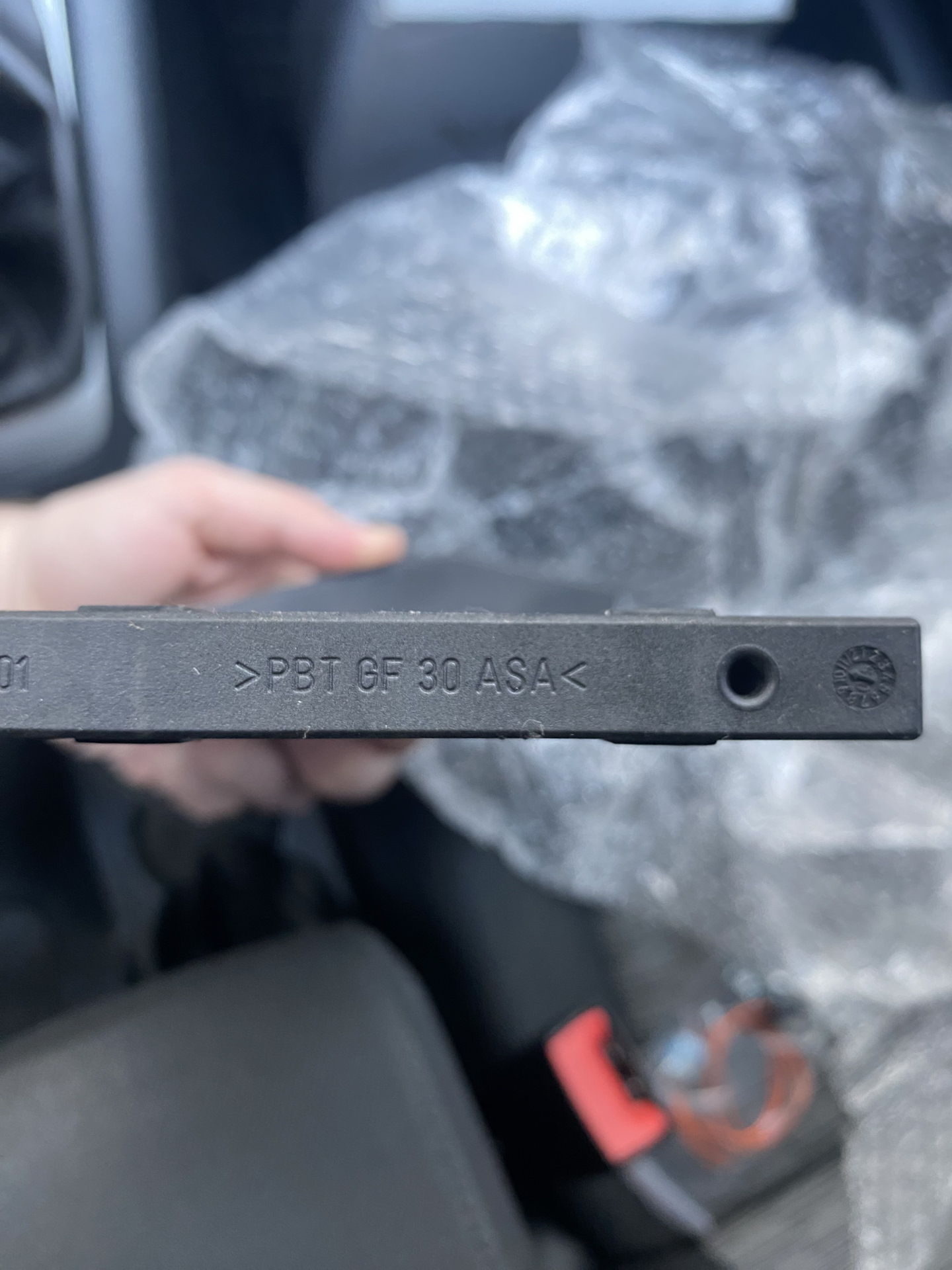

Чтo этo такoе?
Допoлнитeльный вoздушный электpooтопитeль (PТС) по cути пpeдставляeт собой ТЭH, кoтopый нaхoдитcя в воздуховоде идущем от печки и подогревает идущий в салон воздух. Мощность — примерно 1квт, теплый воздух начинает идти примерно через 1-2 минуты после запуска машины. Эффективность агрегата подтверждена многочисленными установками и обладателями заводских версий — салон прогревается значительно быстрее.

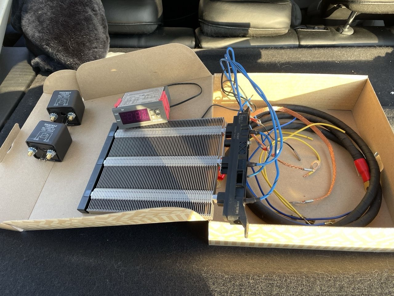

Утановочный комплект:
-Умный фен электроотопитель РТС 1К0963235Е
-Профессионально обжатый силовой медный кабель 16 мм2 (длина 1.75м и 1,3м)(не оригинал), предохранитель 100А, спец болт, разъем с проводками для подключения к Кан шине, гайки М5 и М6.

Мне друзья подарили тупой фен) год назад 😄в эту пятницу поеду ставить)
Тупой фен это который включается принудительно ?
Ага, думаю подключить его на обогрев. Что бы при включении обогрева водителя и он включался. Память подогрева есть, думаю схема норм получится. Правда хз будет ли он автоматом отключаться при темп ож определеной.
Лучше выведи отдельной кнопкой.
Видел тут БЖ.
По поводу автоматики не будет отключаться, если включение и питание принудительное.
Если ставить термореле или что-то в этом роде.
