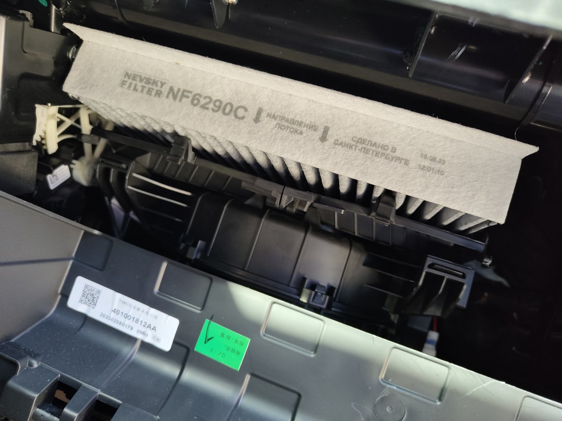

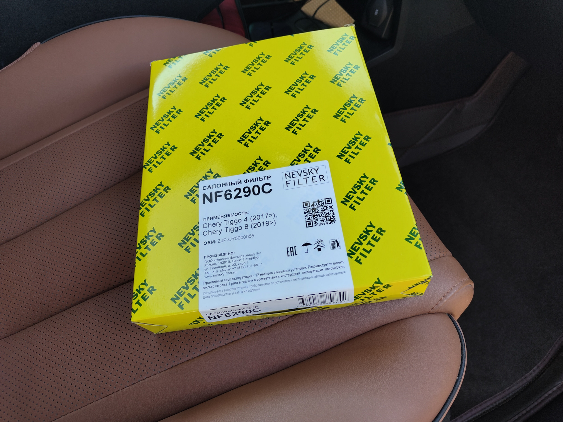

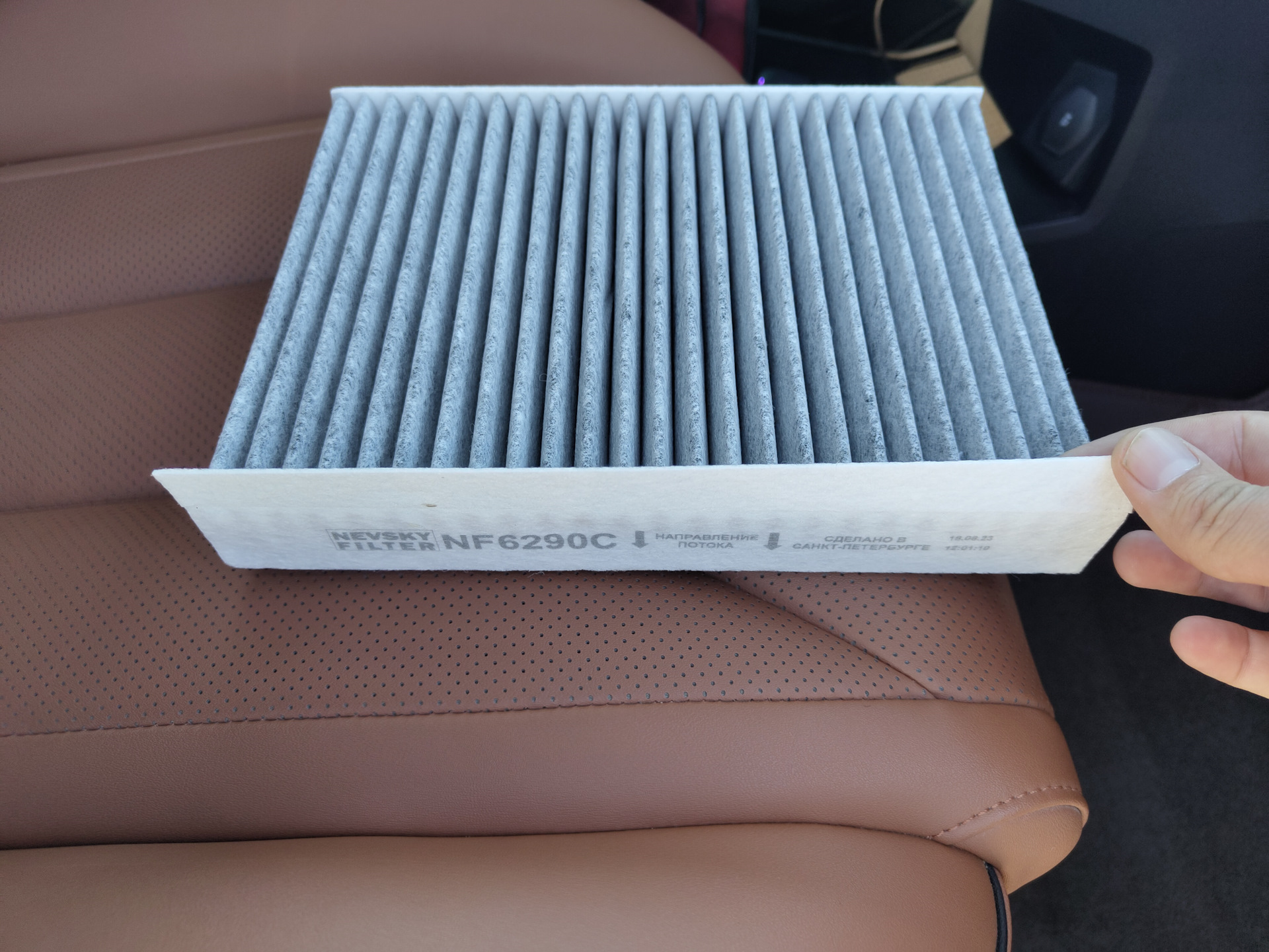

Все таки решил попробовать заменить, купил уже знакомый мне Невский фильтр, как всегда угольный.

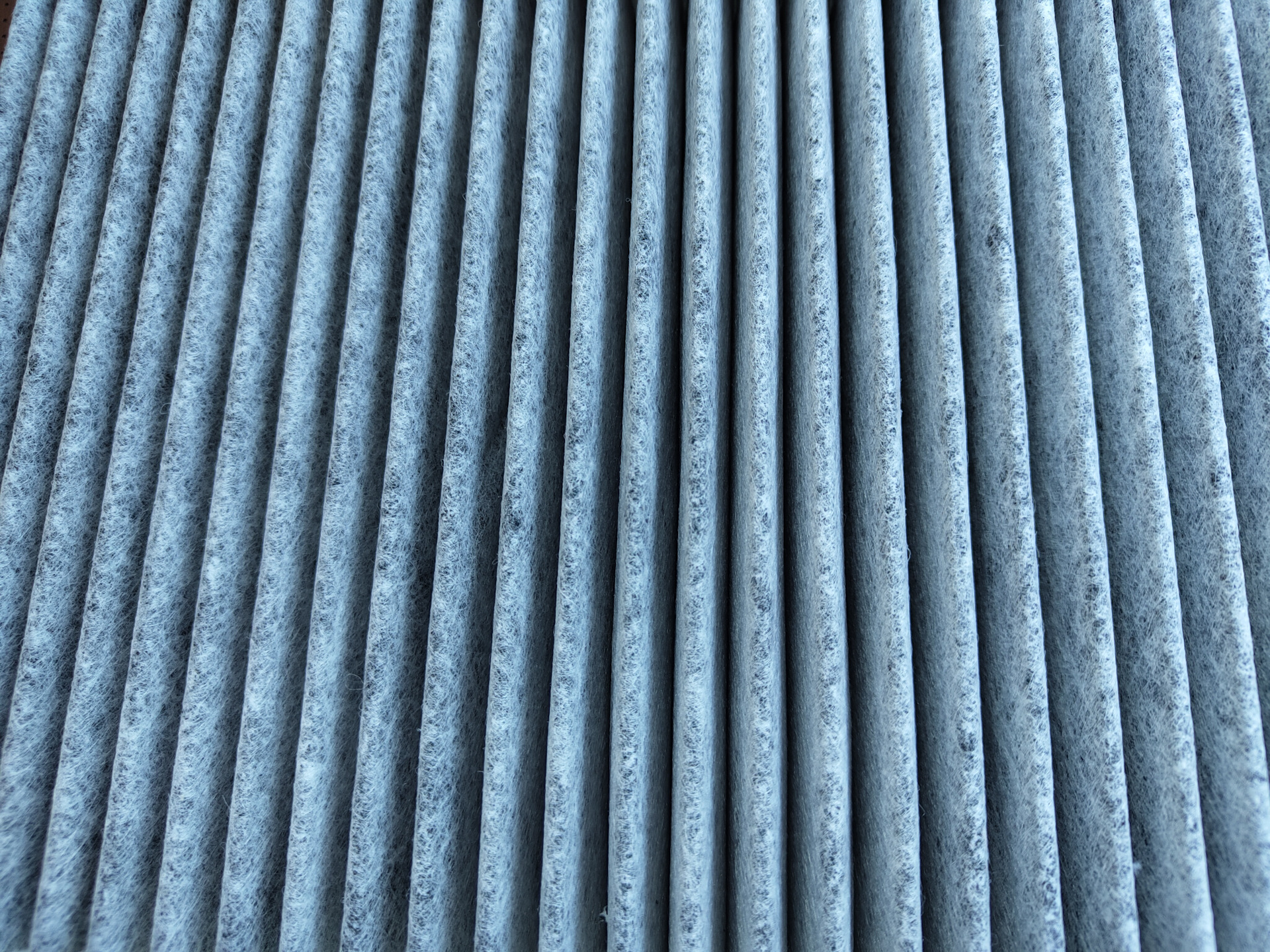

На вид приятный, сделан добротно, есть за что потянуть при вынимании.

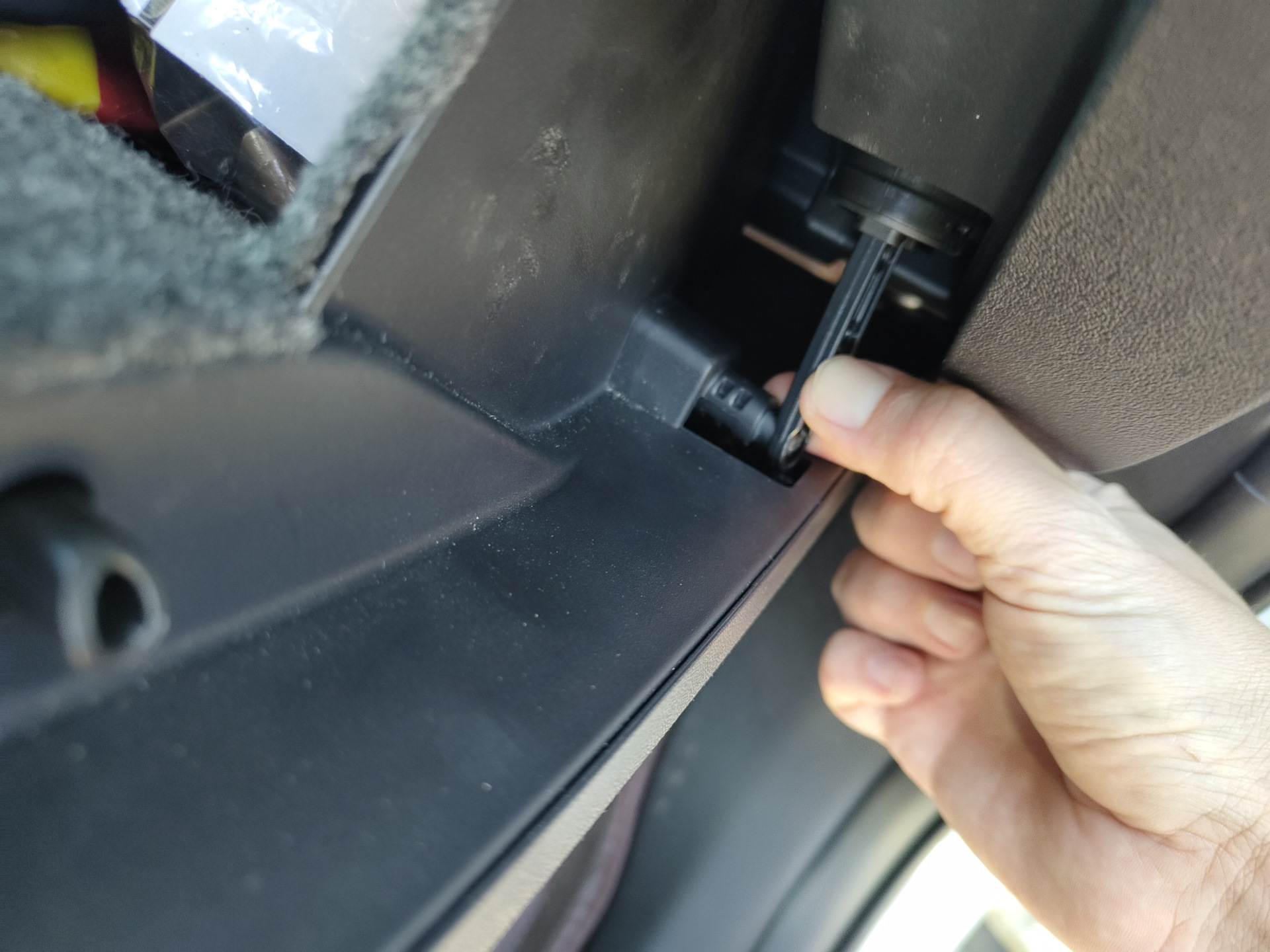

Напишу так же о замене, ничего сложного:

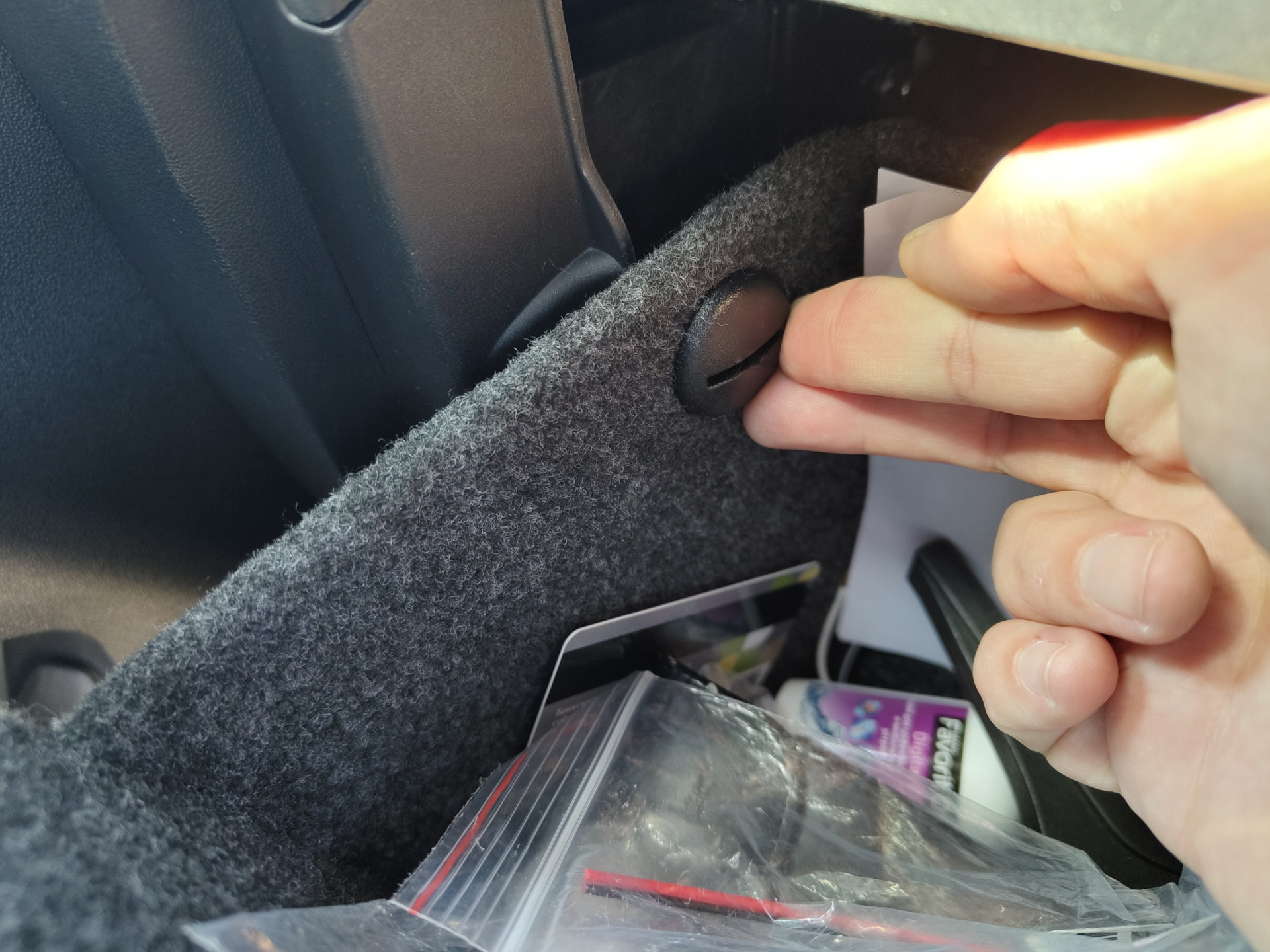

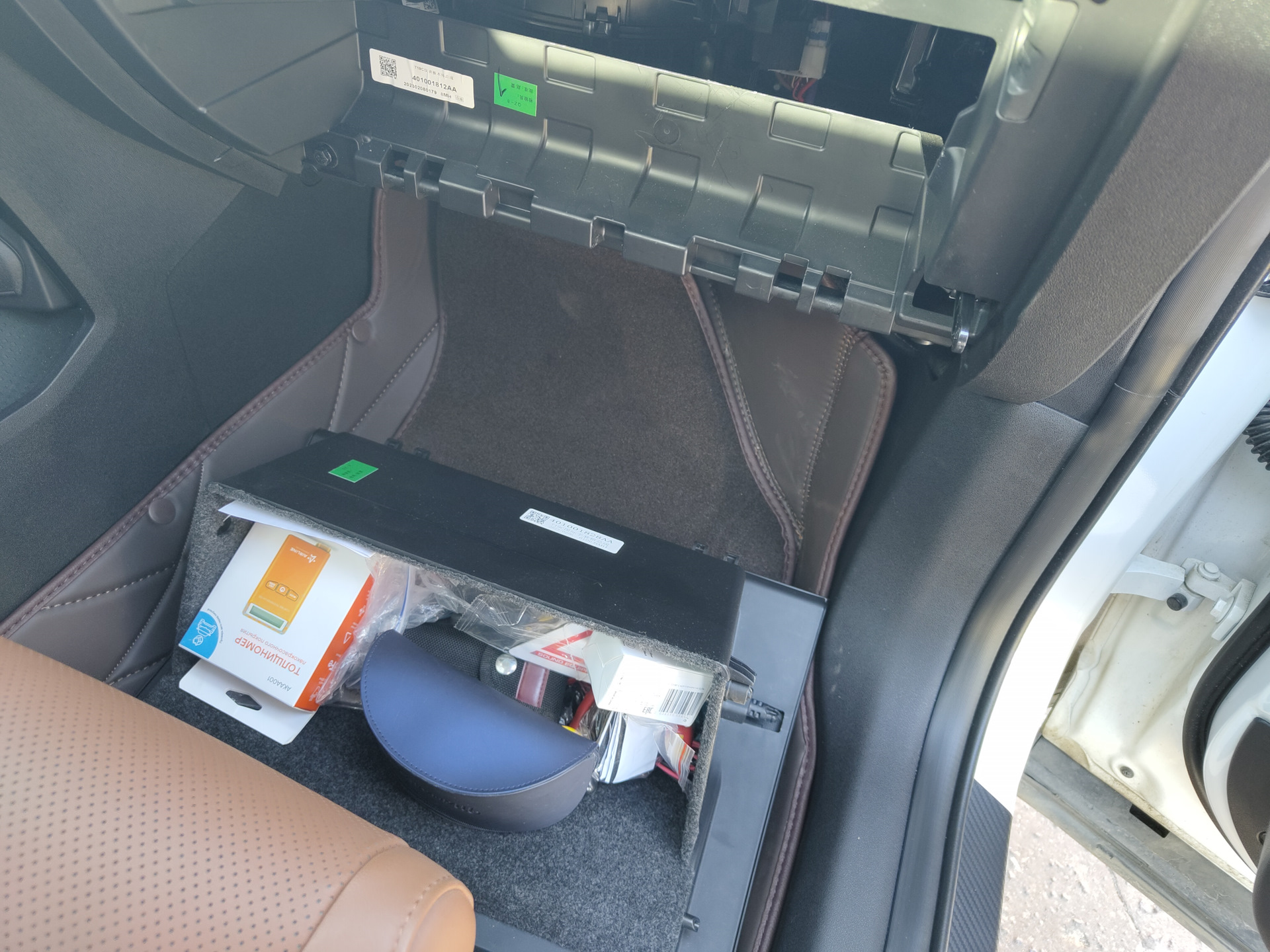

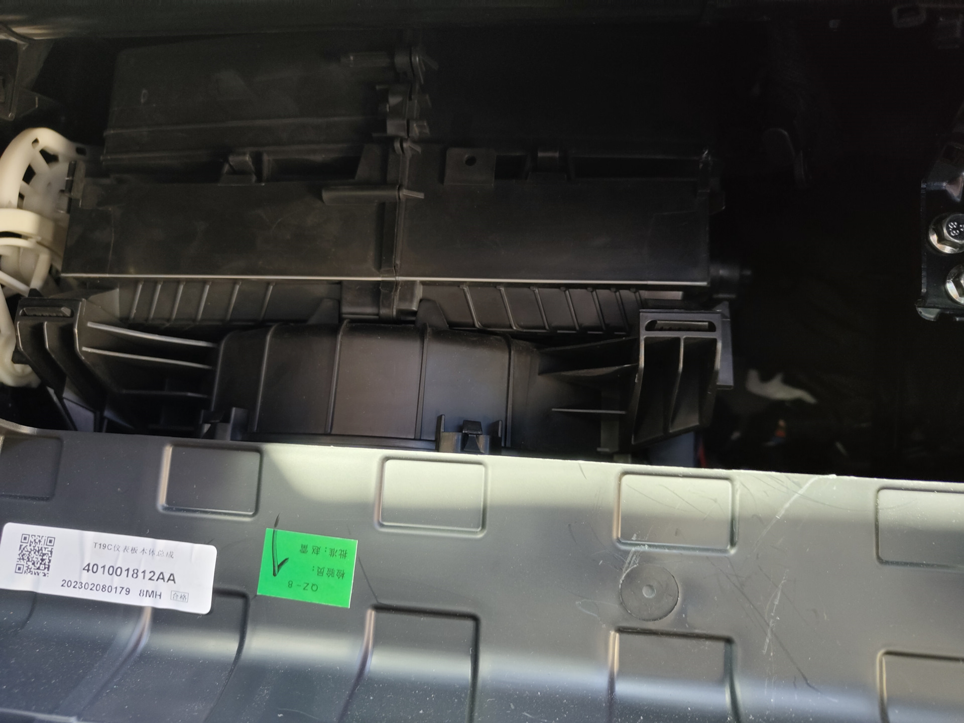

Снимаем бардачок:

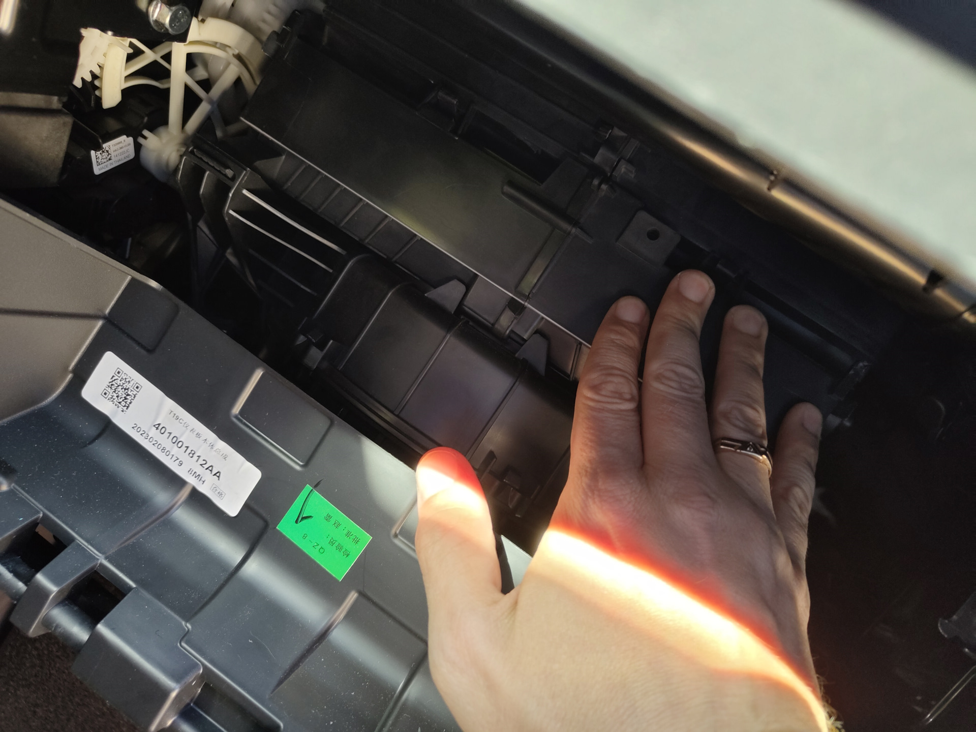

Открывается доступ к корпусу фильтра:

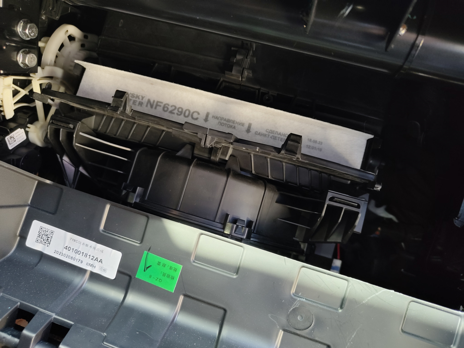

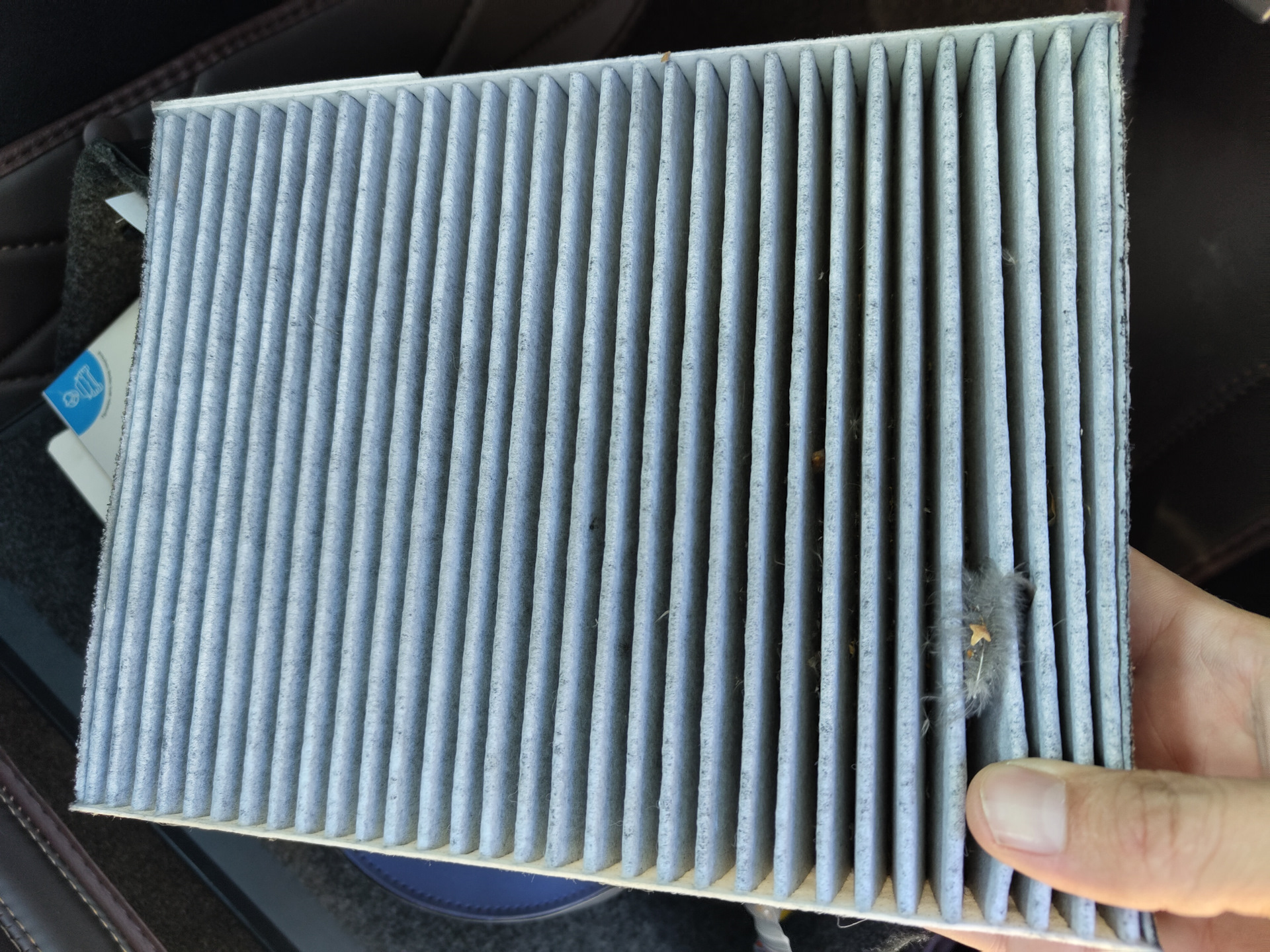

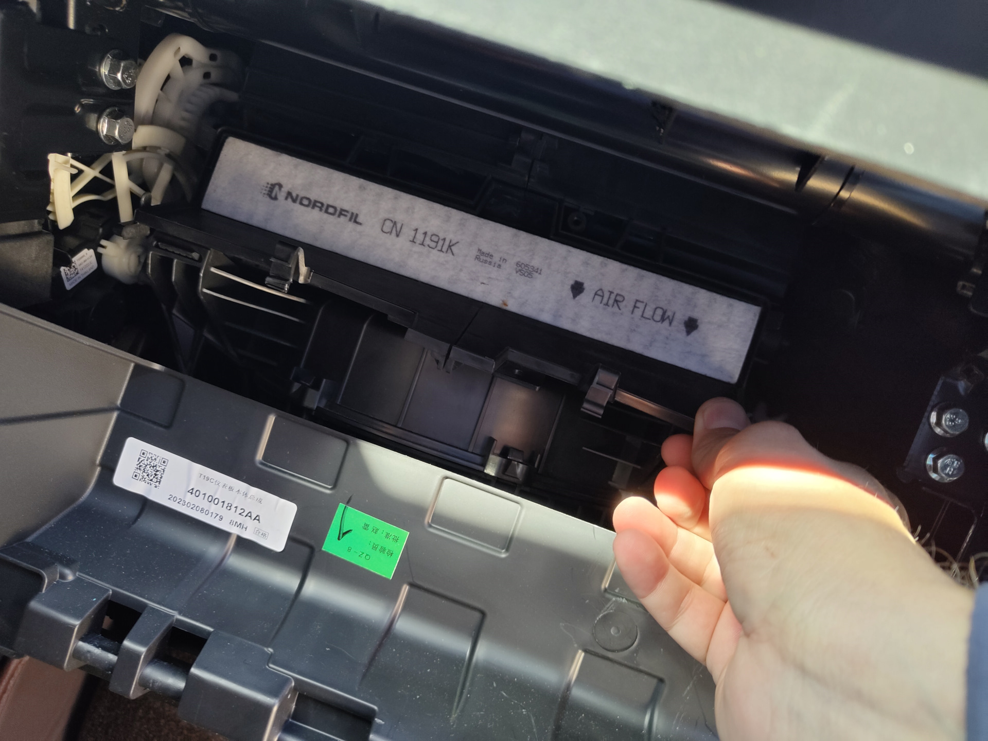

Откидываем крышку и видим предполагаемого виновника неприятного запаха:
Кстати уже совсем не чистый, проехал с ним почти 2 т.км. и практически 2 месяца.
Далее вставляем новый фильтр, не забываем про стрелочки, должны смотреть вниз как и поток воздуха.
Защелкиваем крышку фильтра ну и устанавливаем в обратном порядке бардачок.

Положу здесь артикул на Невский фильтр, вдруг кому пригодится: NF6290C

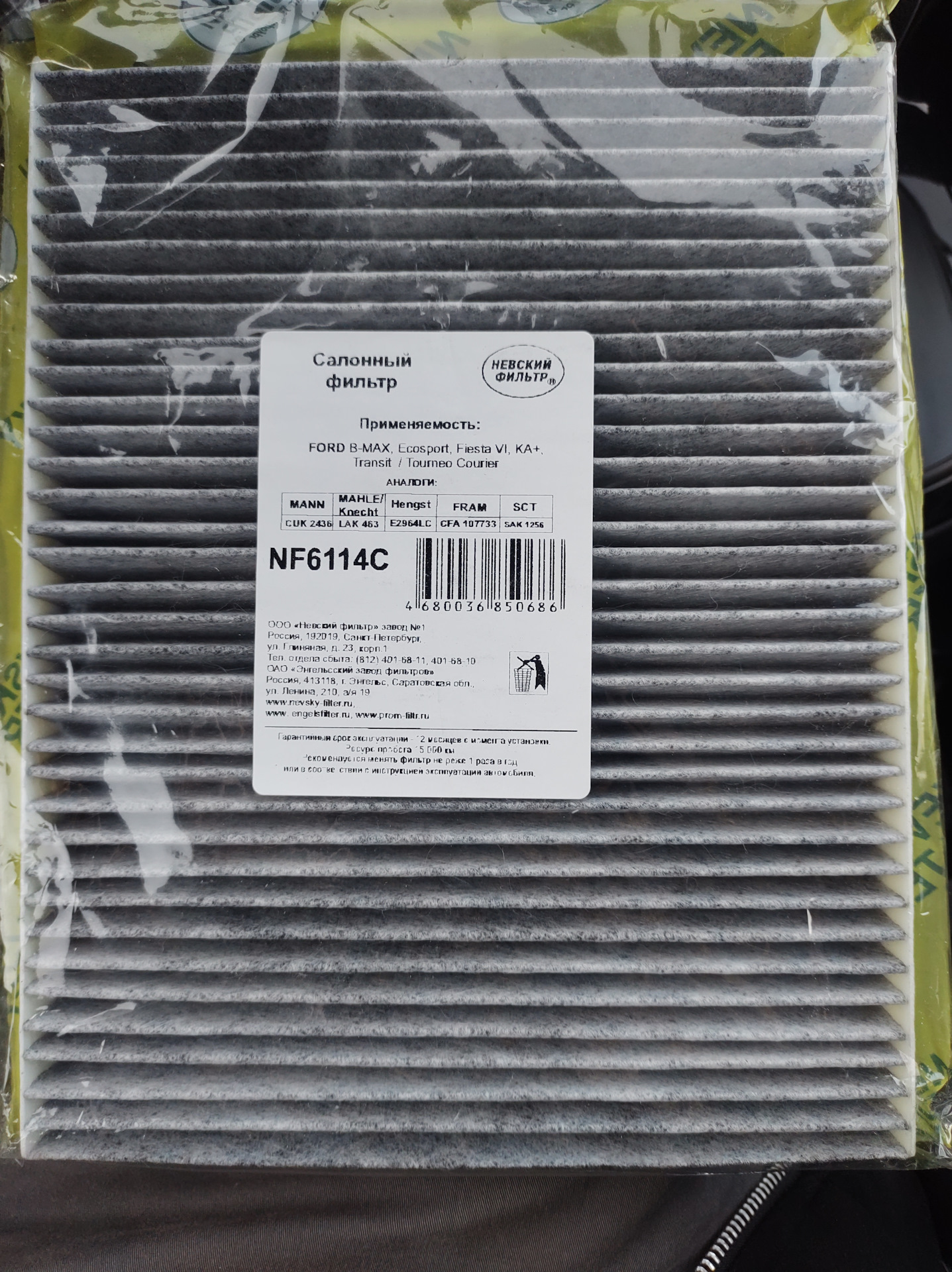

В Форда вчера как раз Невский залетел)
