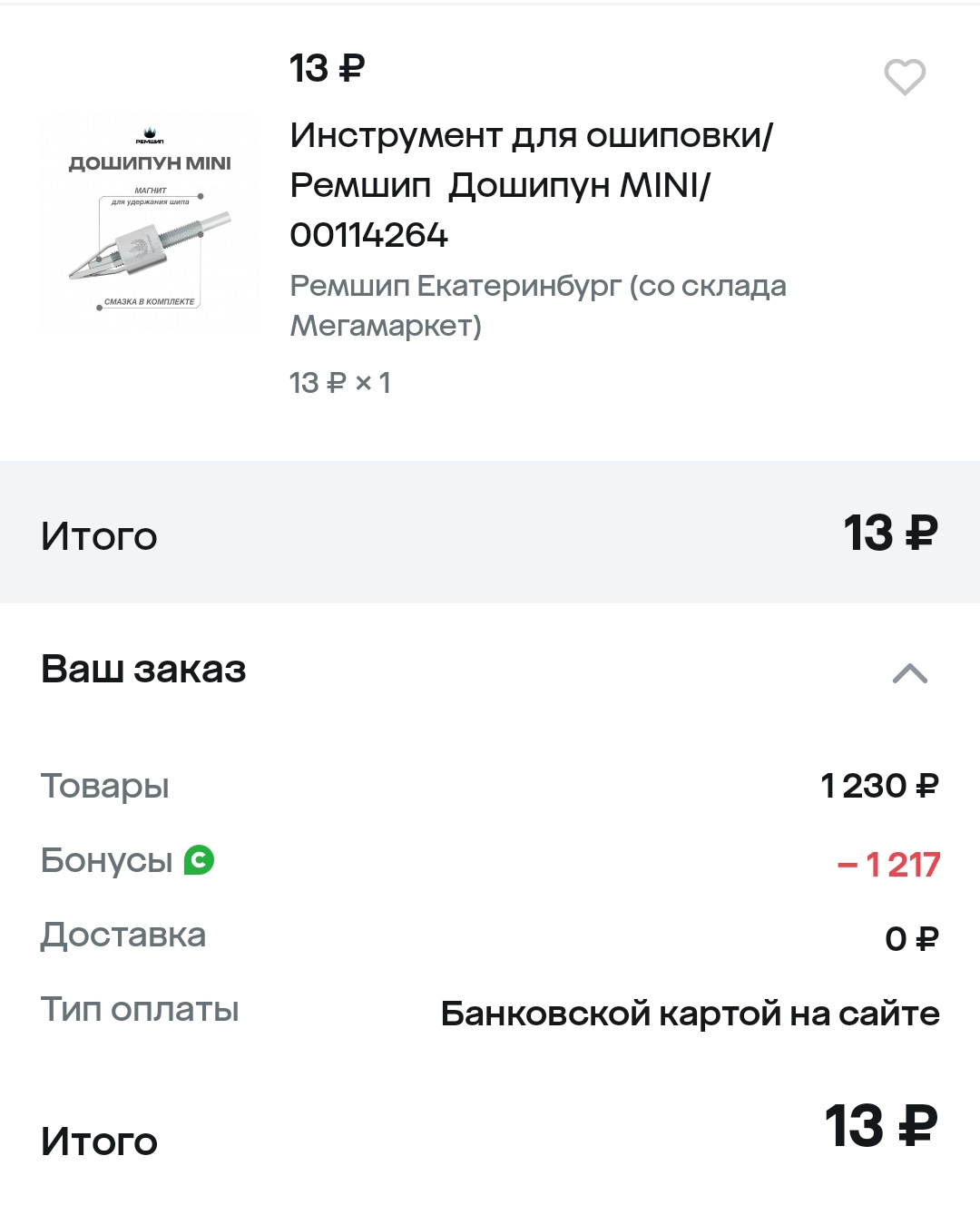

Имеется зимняя резина Toyo Observe Garit G3 Ice OBG3S. Весеннее исследование протектора и выковыривание камушков из него закончилось подсчетом потерянных шипов: 52 шт со всех четырех колес. Имеются бонусы "СПАСИБО", поэтому идем на СберМегаМаркет и приобретаем там дошипун.

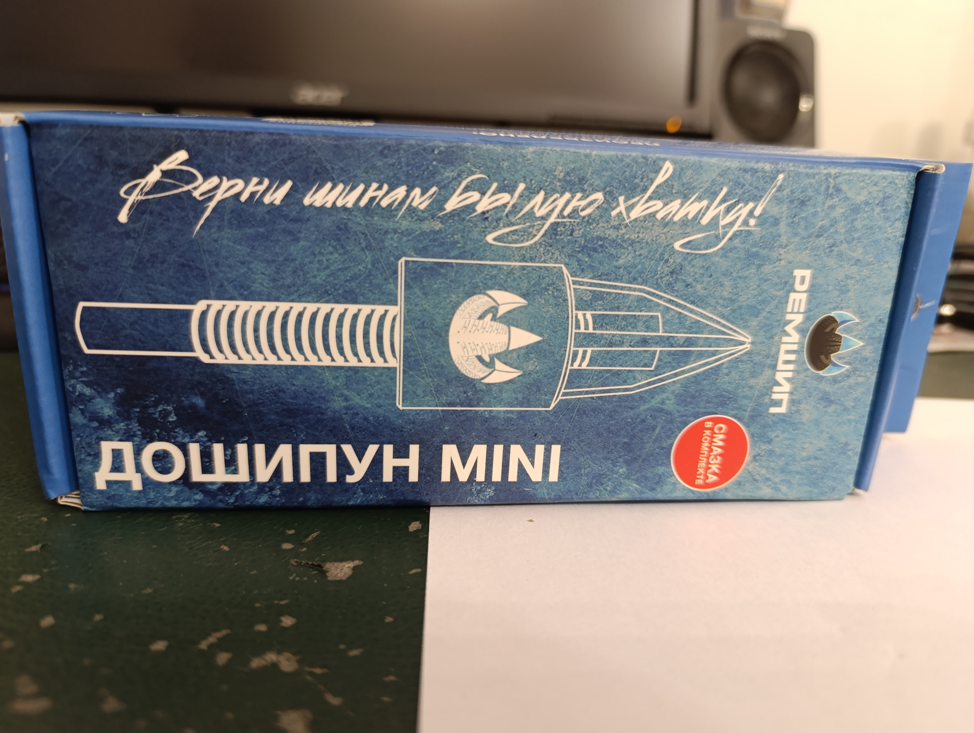

Через пару дней инструмент у меня в руках. Добротная коробочка, заклеена пломбой, внутри сам дошипун и пакет смазки.

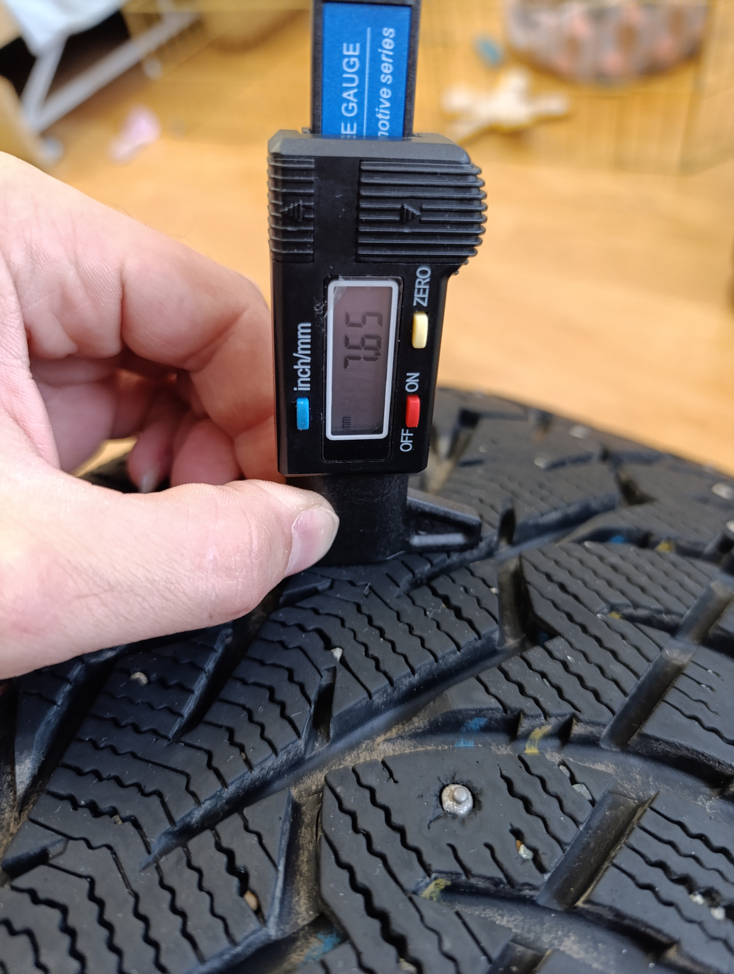

Осталось определиться с размерами шипов. Для этого измеряем глубину оставшихся от них углублений
округляем в большую сторону и заказываем пакет на 50 шт. Фасовка бывает разная, я выбрал минимальную.

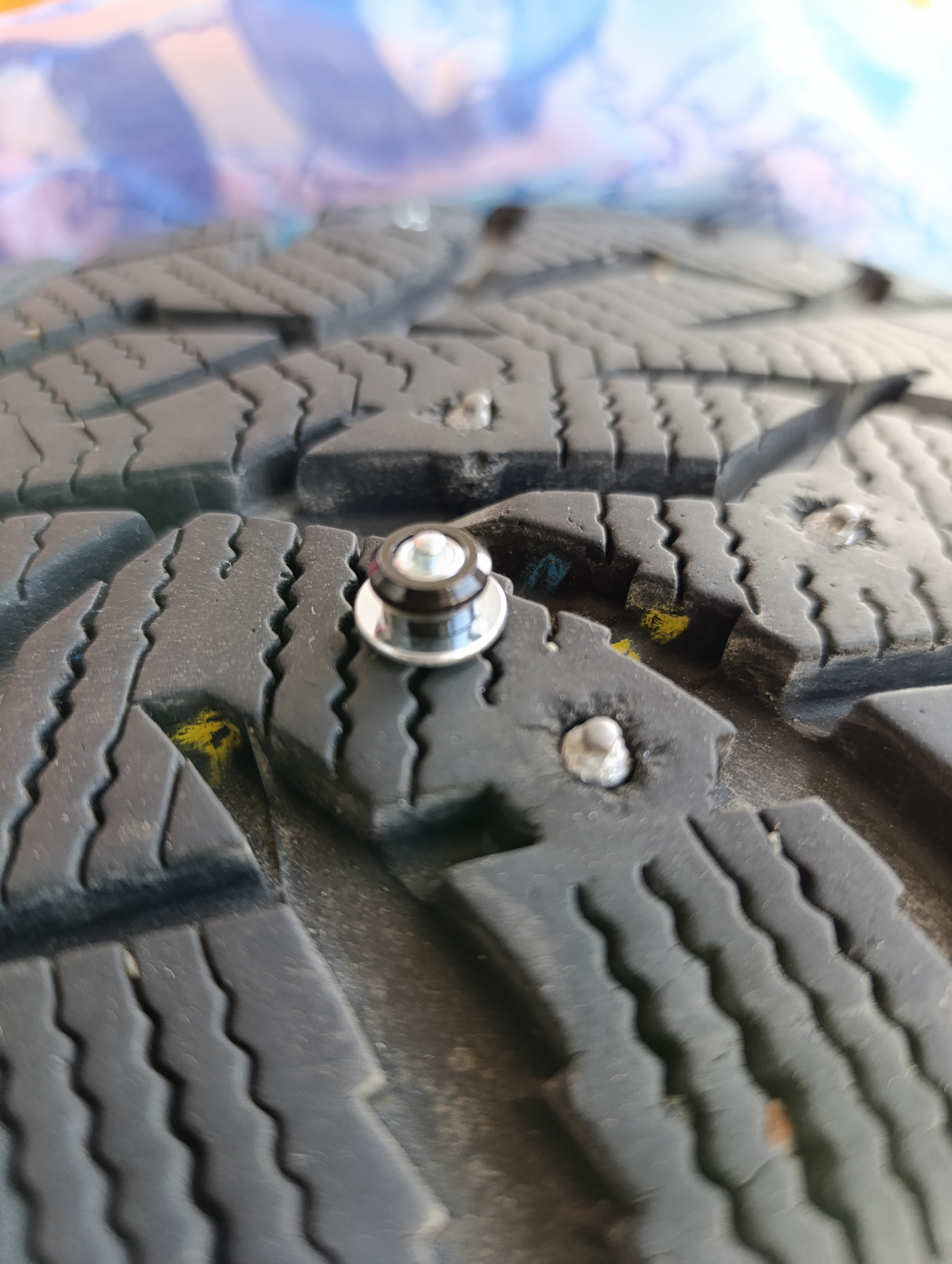

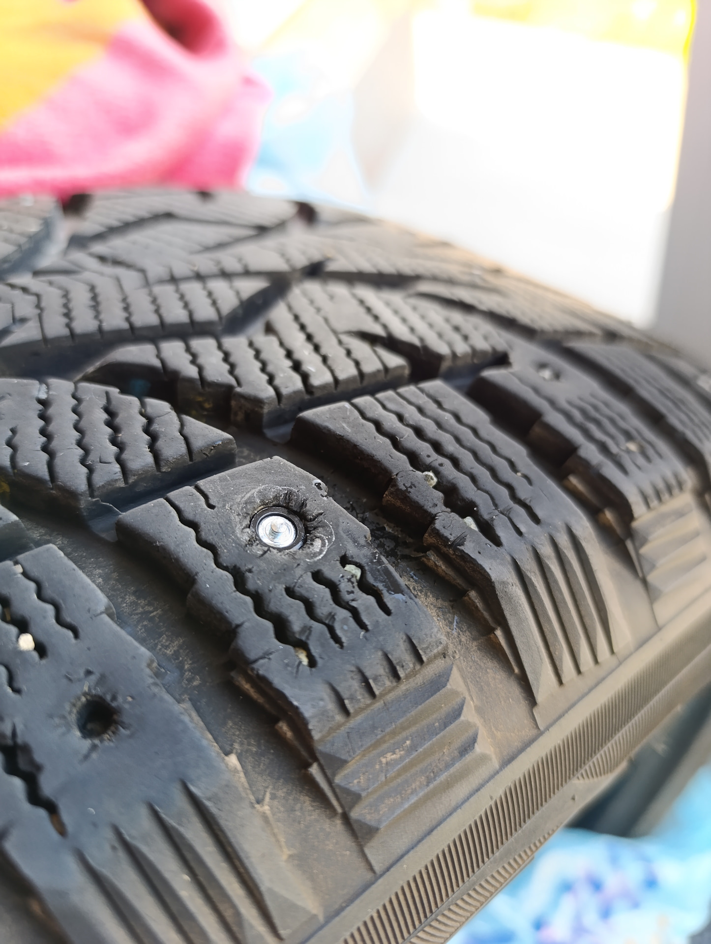

Ну, а дальше дело техники. Смазать шток инструмента смазкой из комплекта, насадить шип на наконечник, в котором, кстати, для удобства установлен магнит. И загнать на место =)
Перед установкой ямки от шипов необходимо вычистить от камушков, смазать мыльным раствором. В остальном работа не пыльная и прикольная

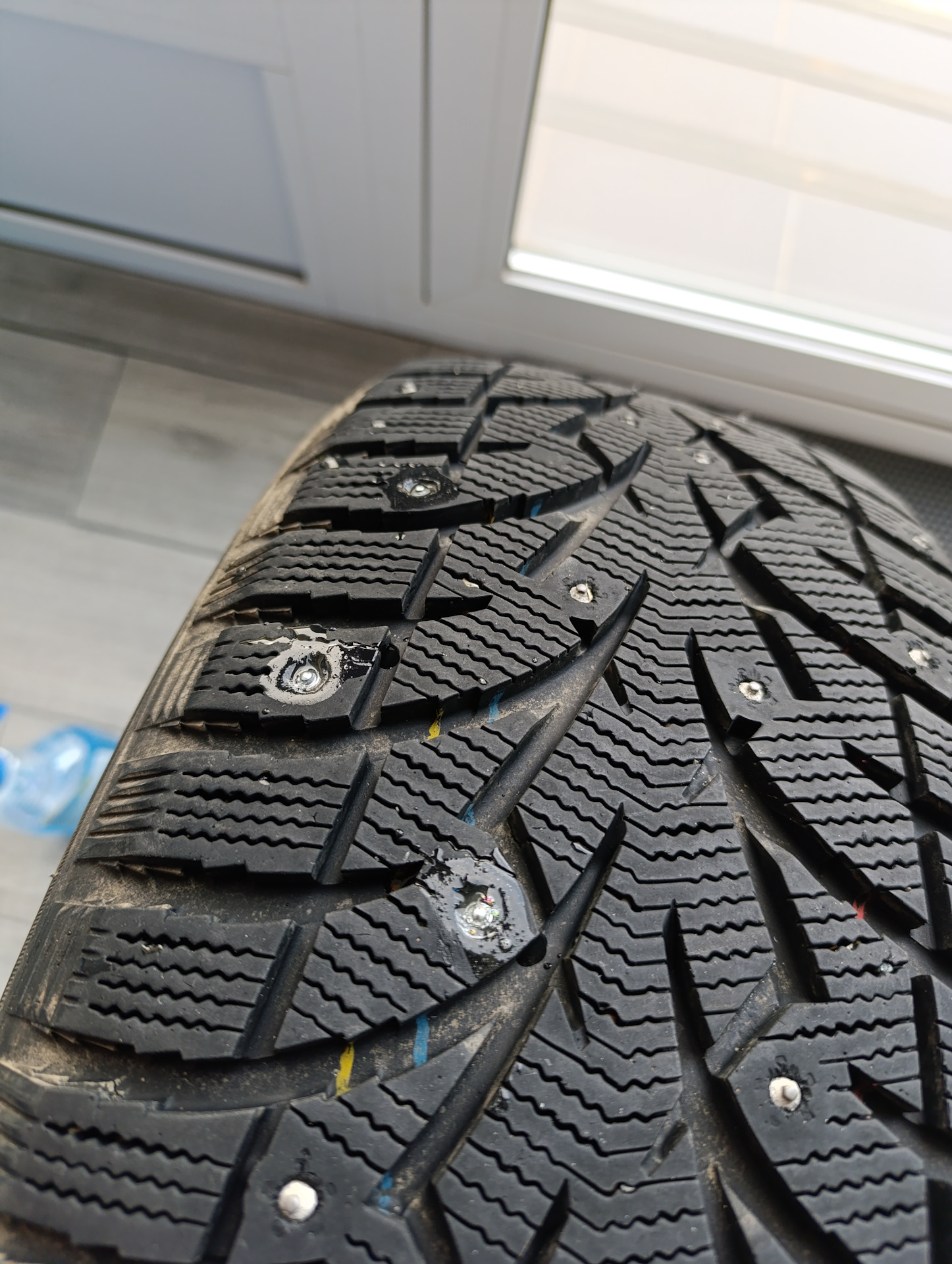

На все 50 шипов ушло около часа времени и всё, зимняя резина готова к шиномонтажу.

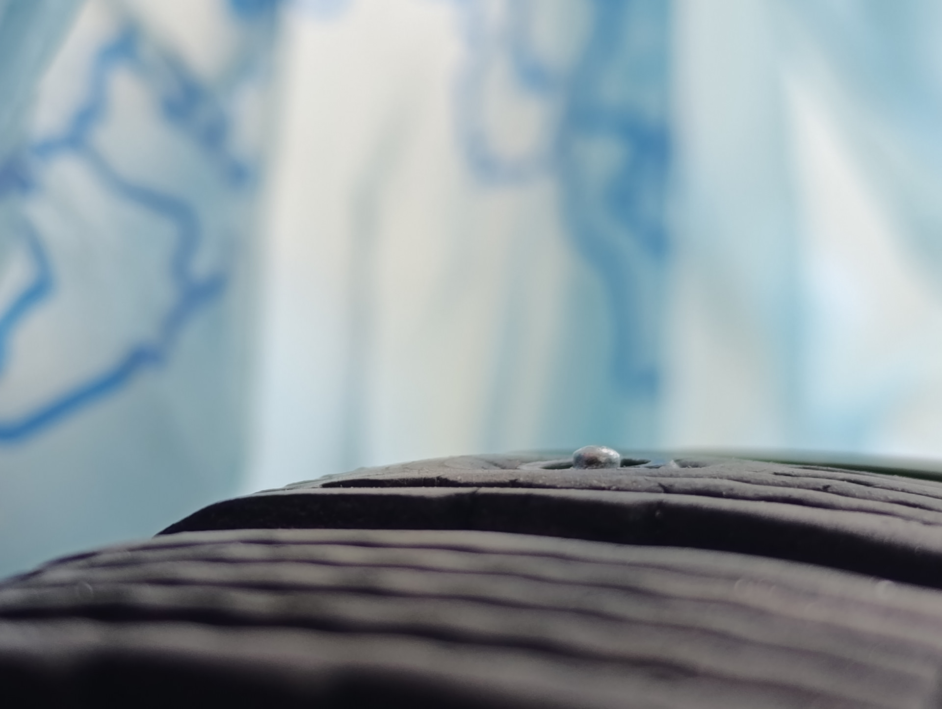

Нужно было больше шип брать. У Вас шипы вообще не выступают за протектор. Толку от них столько же сколько и от пустых лунок.
Шип должен выстугна высоту 0,7-1,1 мм.
Шипы выбраны согласно инструкции и посажены таким образом, чтобы торчал исключительно наконечник
А вот инструкция у них не совсем корректная к сожалению. После того как я сделал по инструкции — переделывать пришлось, брать шип выше. Для глубины 0,7 — не как в инструкции, а 0,9-1,0. Чтобы втулка пластиковая была почти на границе протектора, может чуть-чуть глубже. Тогда получилось отлично и держак на льду появился. По фото у Вас ремонтные шипы сильно утоплены, работать они не будут
Ладно, будут просто заглушками =)
Первую дошиповку точно так-же как Вы делал, по инструкции. Как только понял, что "не работает" пришлось зимой переделывать( С другой стороны, по эксплуатации авто, если у Вас нет гололёда, то не заметите разницы.
Diablo8888
Зато не вылетит
Не Вы первый поверили в инструкцию.

Не поленился, посмотрел. Они ошибочно мерили высоту ПРОТЕКТОРА, а не глубину ОТВЕРСТИЯ
