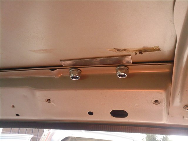

Долго искали какие рейлинги заказать. Оригинальные дорого. Было решено сверлить крышу и установить с герметиком на болты рейлинги от Lada Largus. Естественно не обошлось без болгарки. Встали вроде хорошо. Короткая машина, короткие рейлинги, груз вполне можно закрепить. И люк не будет загораживать.

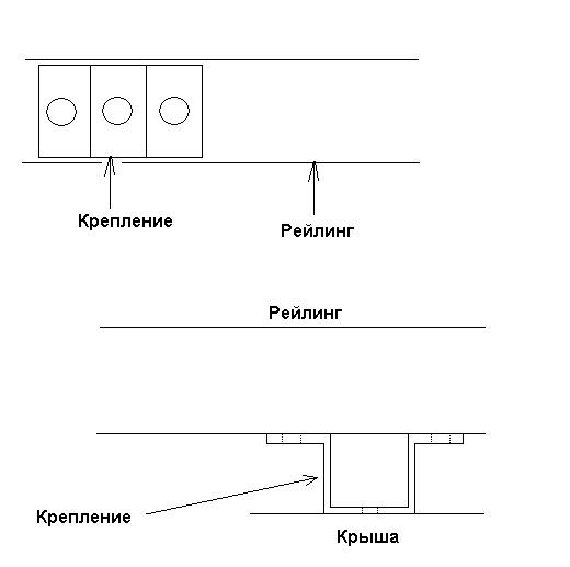

Вот рейлинги Ларгус
Примерно так они крепятся. В теле рейлингов нарезана резьба по заводу, крепеж крепится 2 болтами. К крыше каждое крепление крепится 1 болтом, и все это на герметик, чтобы не протекало. Отверстия сверлили не в полозьях, где штатное место под рейлинги, а рядом на плоскости.
С внутренней стороны усилили пластинами. По такому типу. (Прошу прощения, за то что воспользовался чужим фото).
