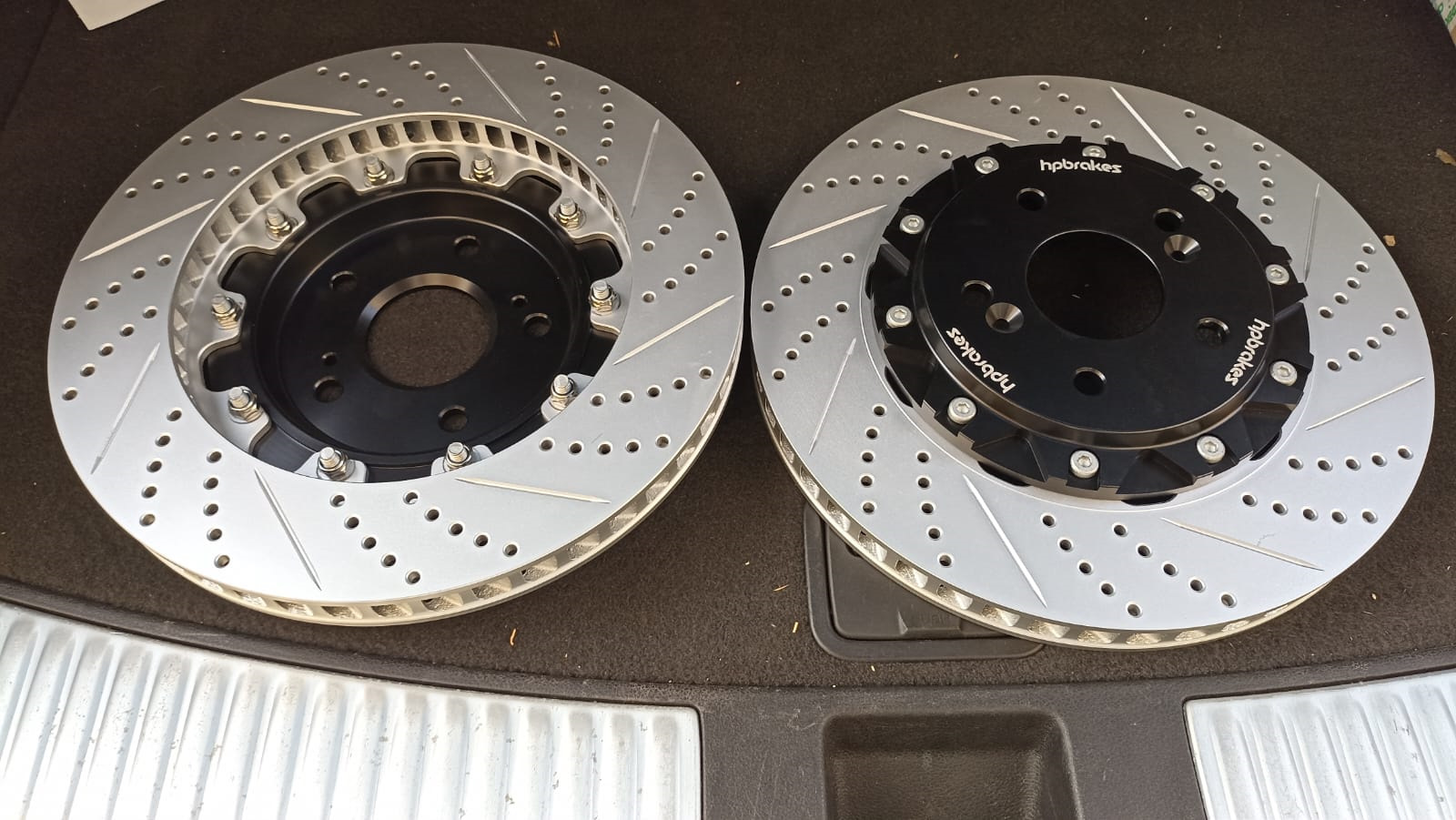

Перебрав все возможные варианты остановился естественно на HP-brakes 😁
Цена кусачая, но выбора особо нет. Заказ оформлен, оплачен, доставка сдек 3 дня и я получаю сие чудо

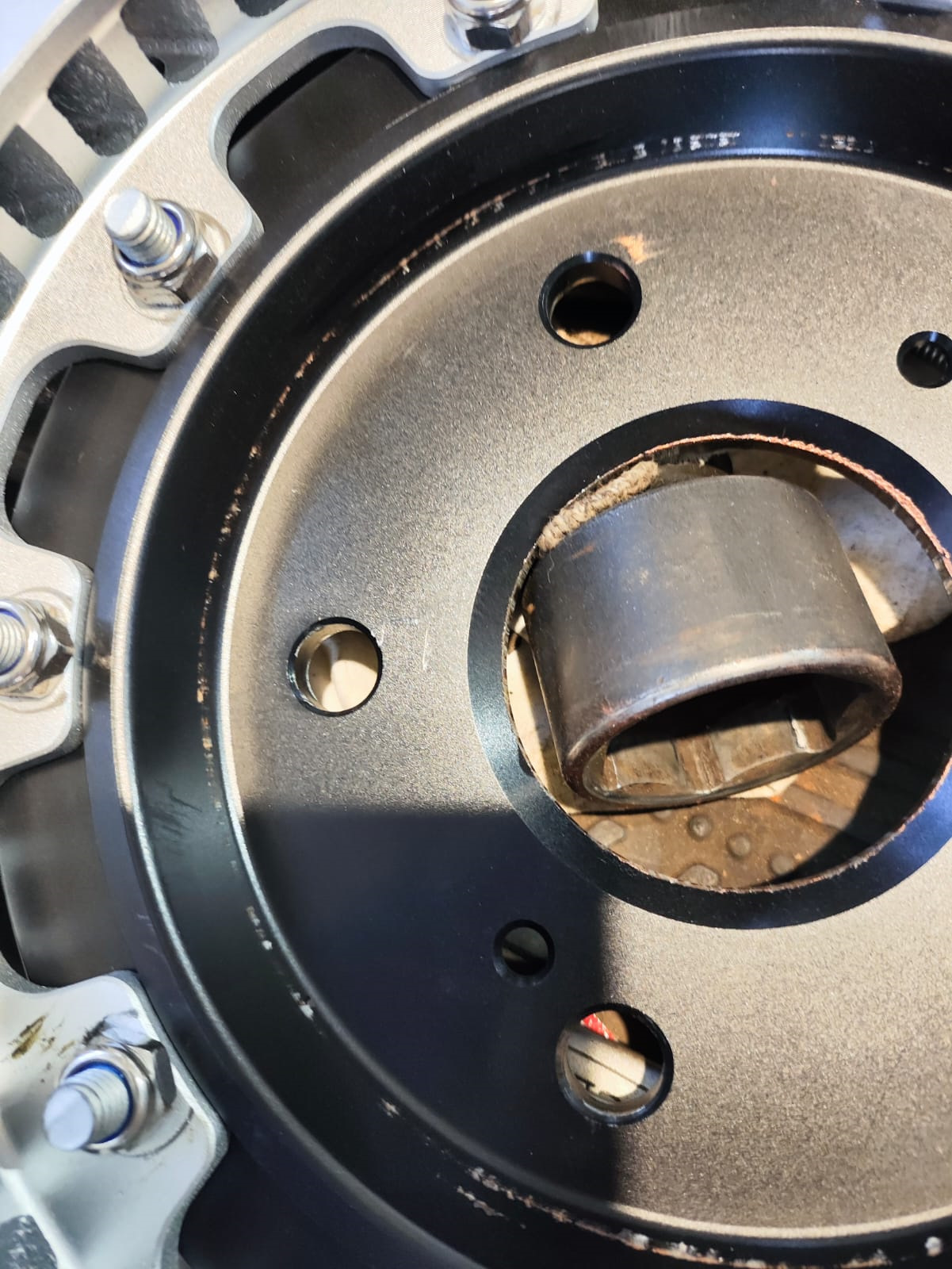

Но так, чтоб у меня и всё гладко… Когда ж такое было. Звонят с сервиса, диски огонь, но не встают (( WTF… Ну как так то. Ведь сколько уже человек их ставили и у всех устанавливаются как родные. Фазка на диске снята не достаточно, по итогу диск не встаёт в плотную к ступице и болтается.
Позвонил в магазин, объяснил ситуацию, отправил фото. Ребята в течении часа отписались, чтоб отправлял диски обратно, а мне пришлют замену.

Это стоковый размер 330*30?
Смысл покупки?
Делай возврат денег, если есть такая возможность. Потом добавишь и поставишь 355*32 и суппорта 6 поршней.
Да, сток.
Если правильно понимаю, то 355*32 без проставок не встанут. Да и по деньгам это уже х2 в лучшем случае. А времени на "потом" уже нет, диски в плачевном состоянии. Менять уже "вчера" надо было.
Лучше один раз переплатить и сразу поставить улучшенную тормозную систему. А так просто деньги на ветер. Толку от них не будет. Тормозить лучше не станет.
Диски сток встанут без проставок. Уже примерял.

Сейчас тоже на них остановился. Вторая попытка установки (уже повторно отправленных) так же не увенчалась успехом.
Это еще цветочки. Также накосячили с параметрами, но в моем случае, при установке их партнер Амгар ЦО болгаркой расточил…
