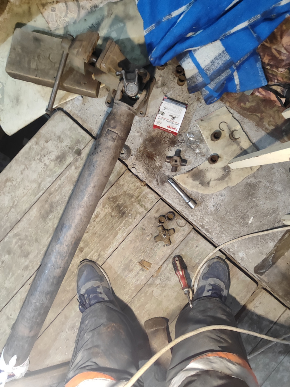

Осмотреть заднюю подвеску, проверить на ходы, если задняя подвеска жесковата, например пружины увеличеной размерности или жеские, достается кардану, особенно достается из-за углов, когда отсутствует стабилизатор. Если этого нечего нет то сними кардан и отдай в кардан сервис возможно нарушена геометрия, или посадочное место криставины чуть подразбито, небольшой люфт не всегда можно выявить на ощупь, в таких случаех нужно проверять на станке.
Стаб я выкинул как враждебный элемент потомучто чуть где-то в кювет въедешь или где-то немного развесишься то сразу ухо это вырывает. Да и пружины вроде нормальные не сильно жёсткие и лифта особого не дают. Останеться только на станке прогнать
Не знаю, у меня лифт 5 см, все на месте, нечего не вырывает, стойки стабилизатора фирмы 555 на полиуретане. Вот и ответ на твою проблему, большие углы хода подвески по этому криставины страдают.

Опоры двигателя и коробки устали. Процентов на 90 это оно.
Под машиной буду, ломом покачаю гляну. Спасибо
Там отрыв обычно, увидишь сразу. Они смещаются, лом не нужен :)

Стаканы не прокручиваются в посадочных?
Надо на баланс отдавать, виибрация может убивать крестовину
Тоже ставил крестовины GMB, проехал больше 15000 км — всё нормально.
