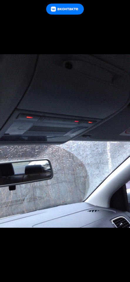

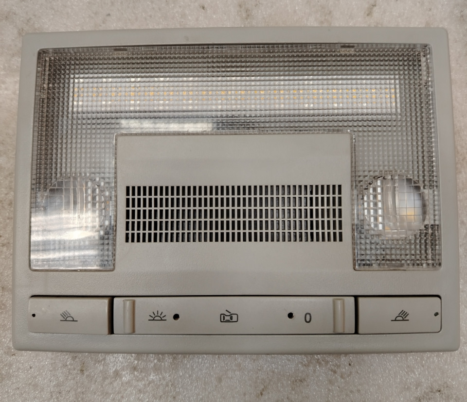

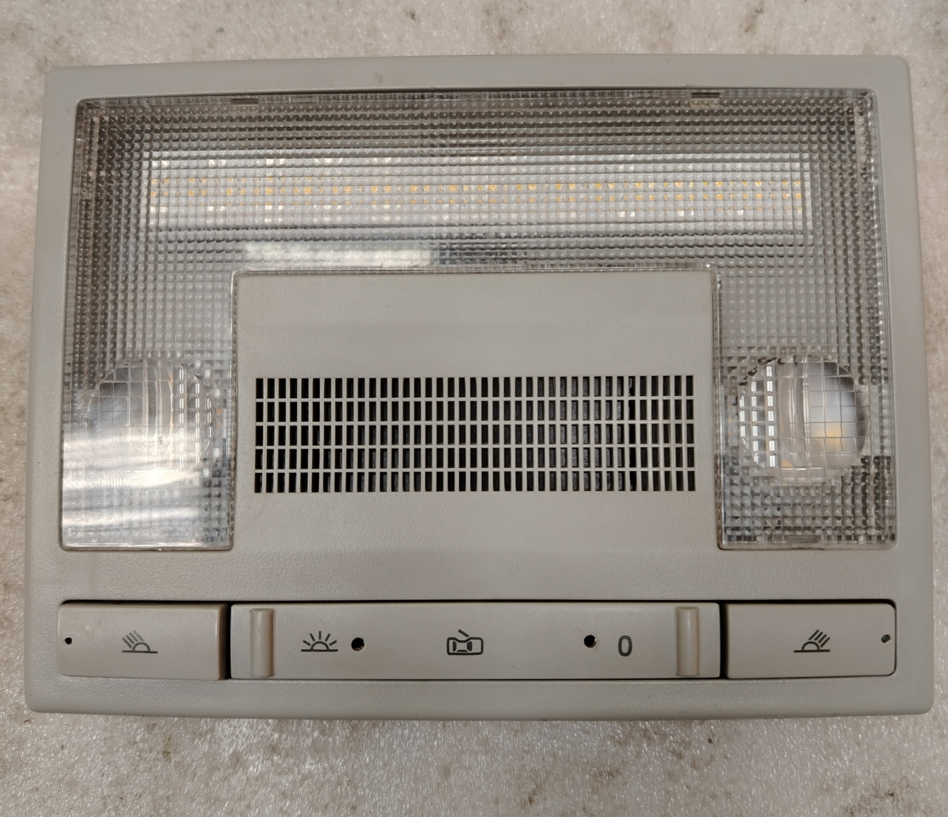

Доброго утра всем. Большинство знают, что кнопки переднего плафона в рестайлинге не подсвечиваются. Вот и я на досуге решил внедрить подсветку кнопок.
Ну что же, поехали.

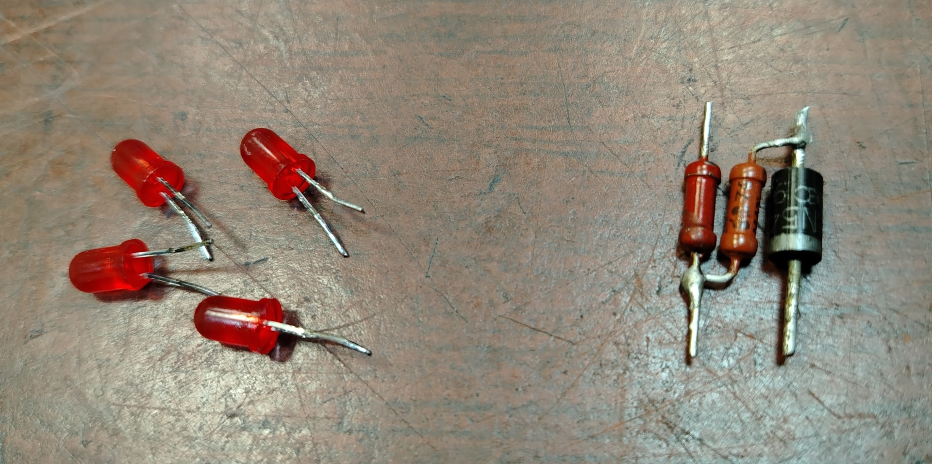

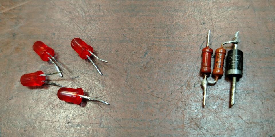

Изучив драйв и понял, нам понадобятся:
1. Светодиоды (нашел в закромах) — 4 шт.
P.s. многие ставят с углом 30 градусов и силой свечения 1500 мКд.
2. Диод на 2 Ампера — 1 шт.
3. Резистор 1,2 — 1,8 кОм — 1 шт.
4. Резистор 680 Ом — 1 шт.
5. Пистолет и термоклей.

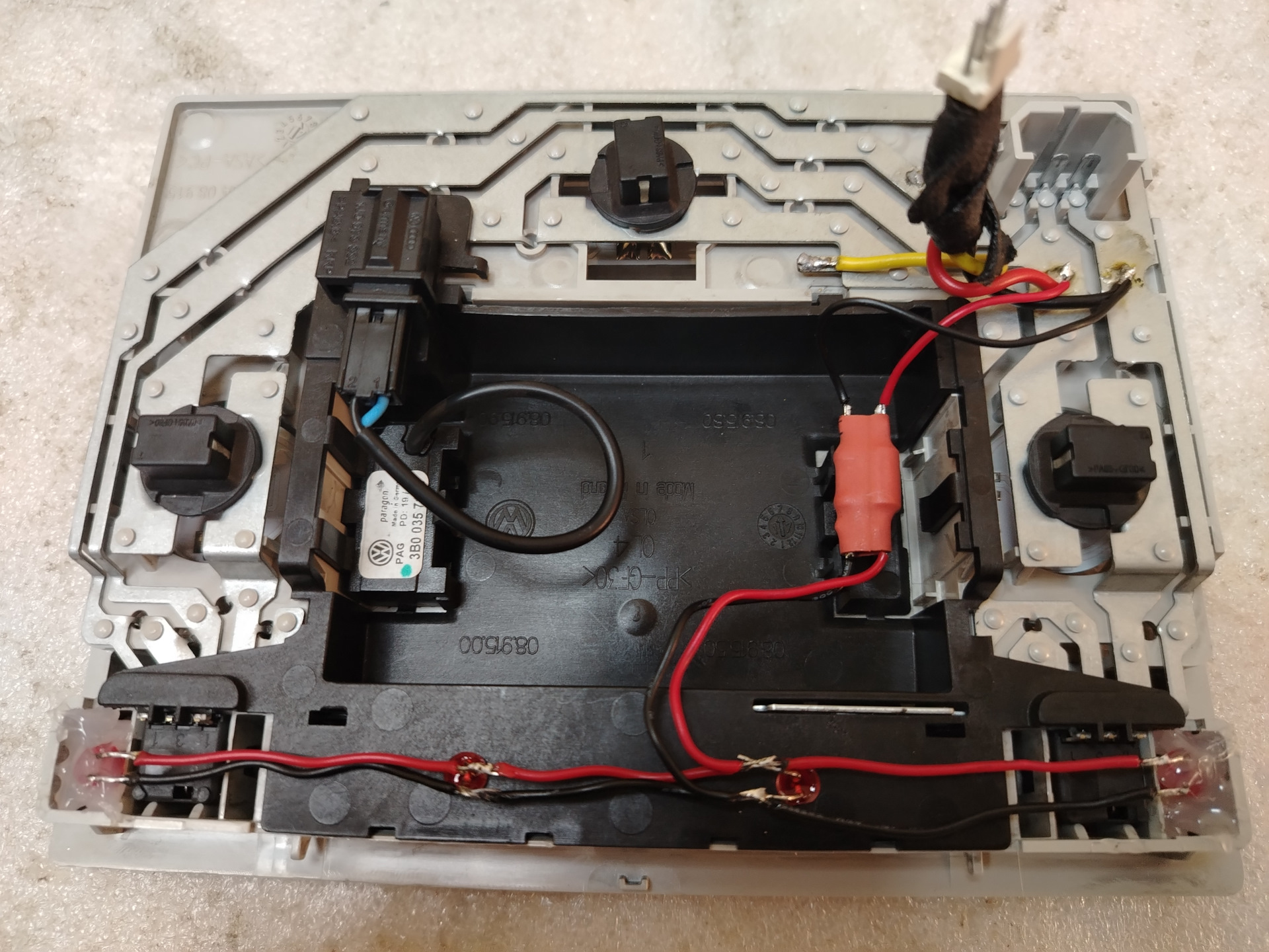

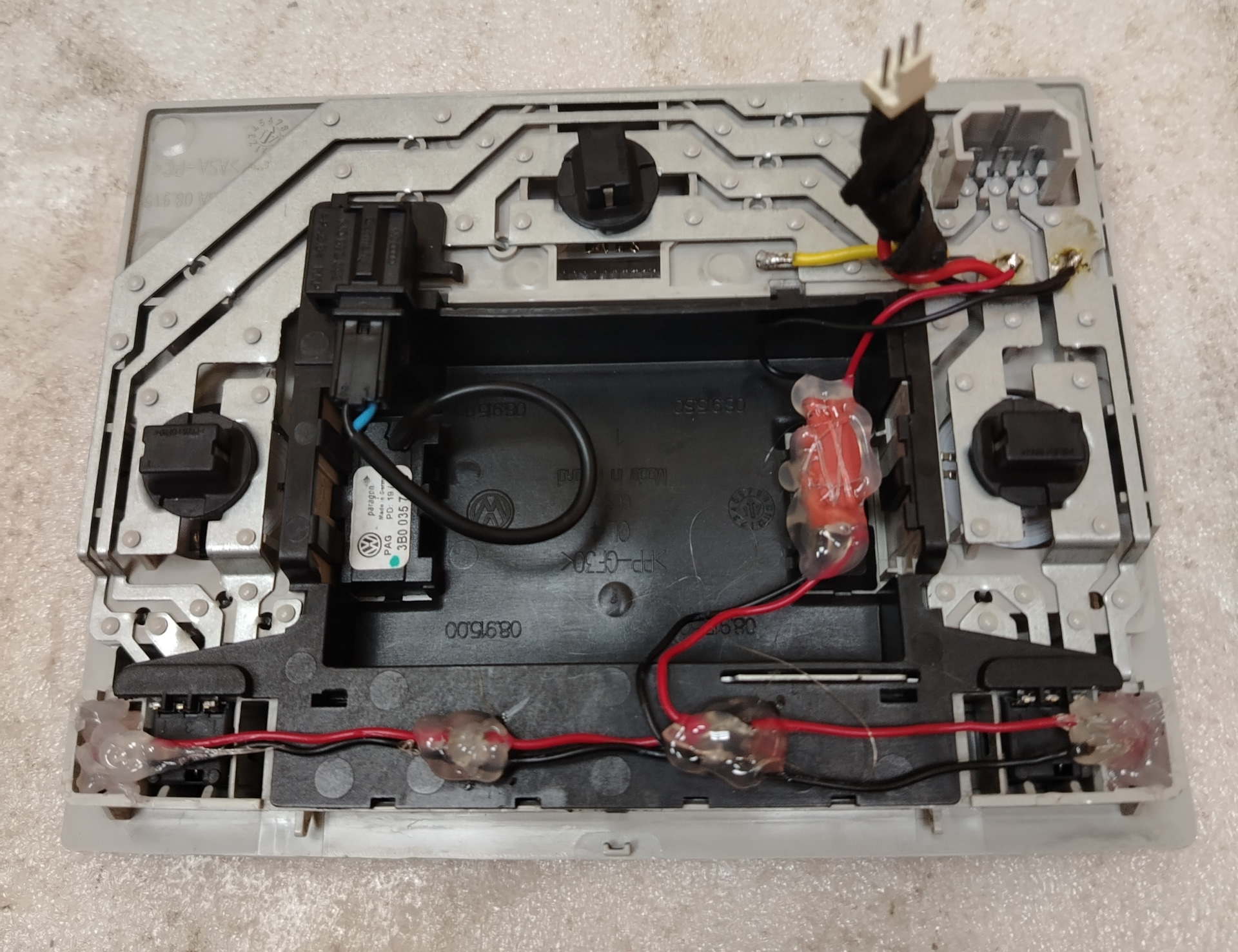

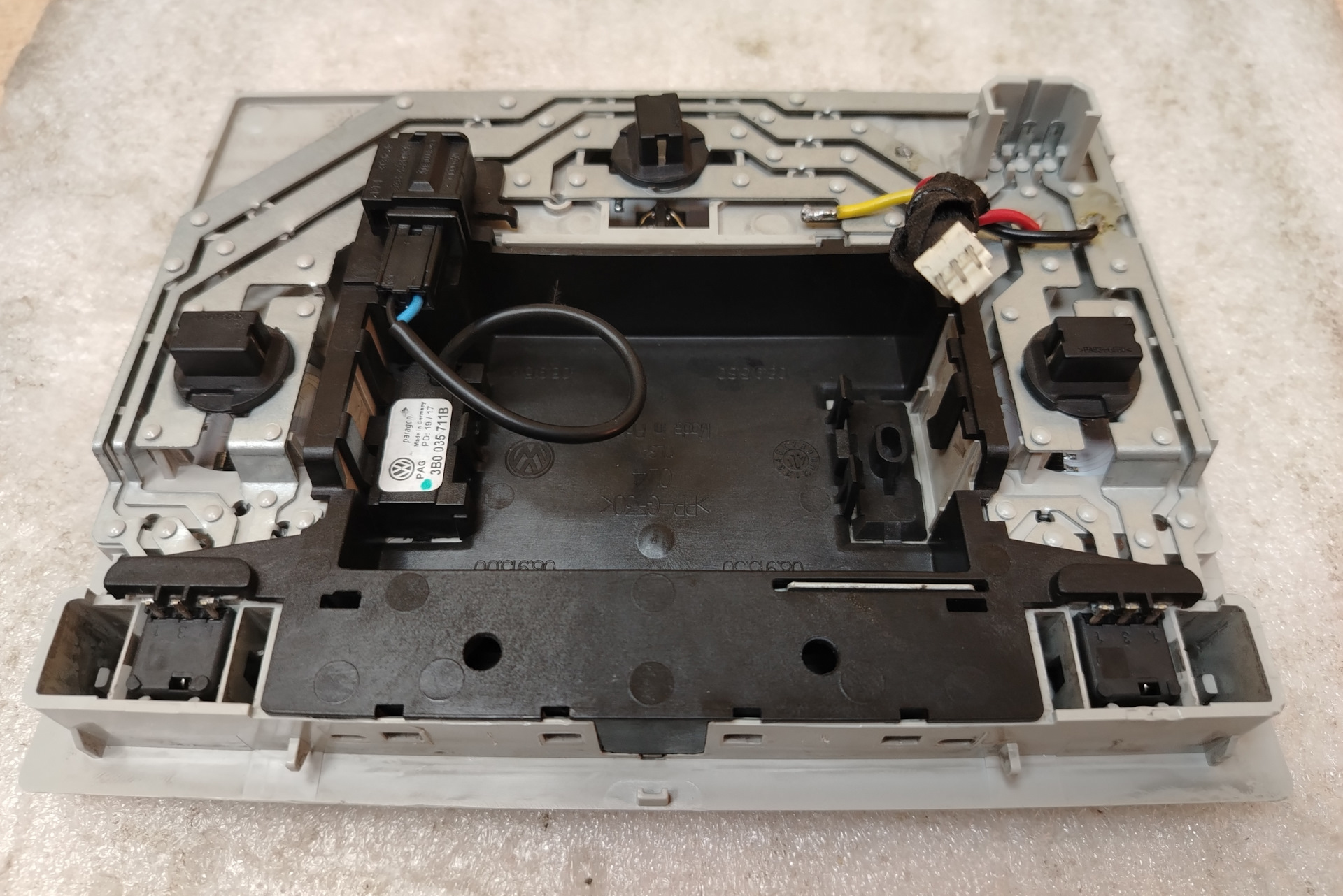

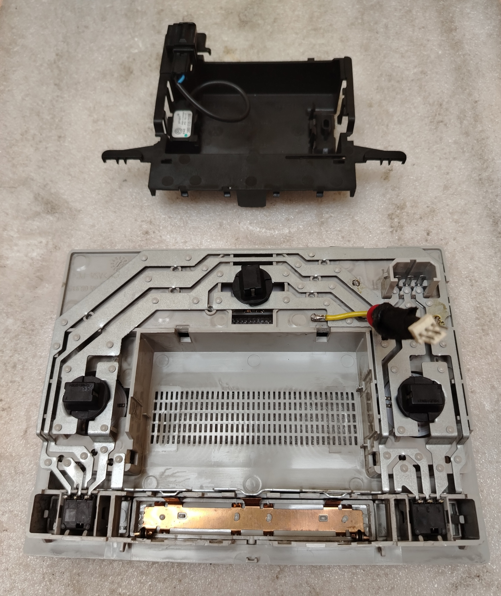

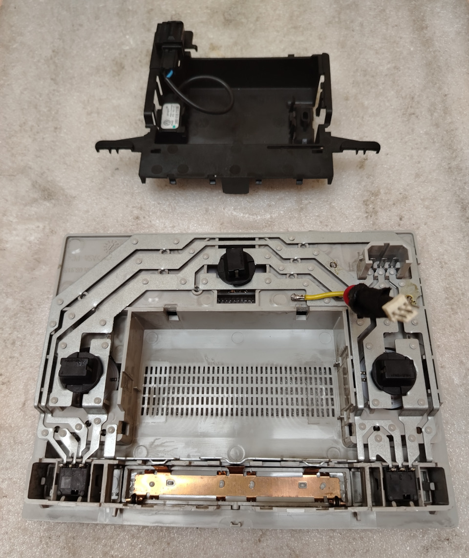

Изначально снимаем передний плафон (масса инфы на драйве, описывать не вижу необходимости). Далее разбираем плафон.

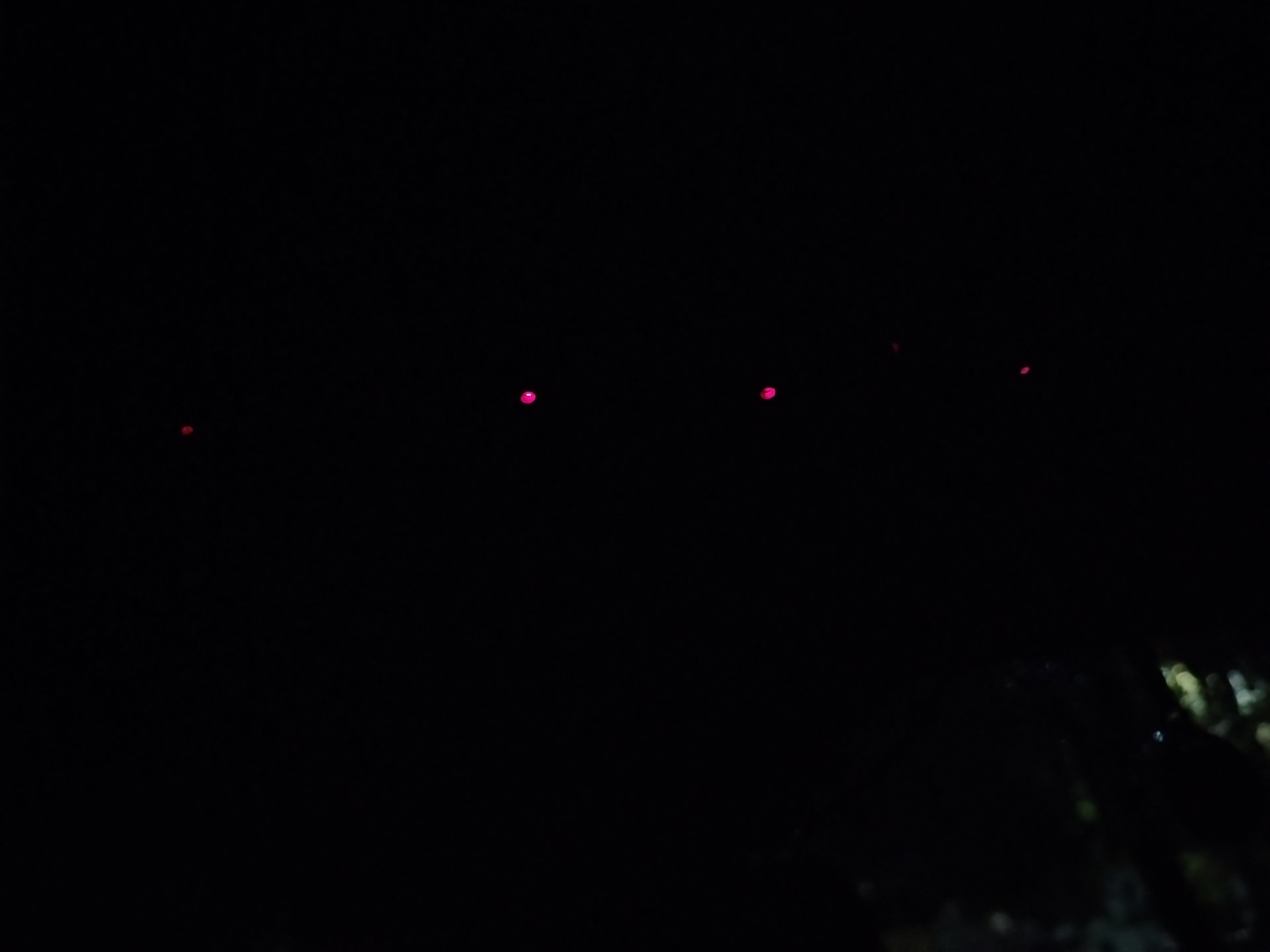

Просверлил отверстия в кнопках диаметром 1,5 — 3 мм. С обратной стороны (в черной накладке) сверлим отверстия 4,5 мм. напротив отверстий 1,5 мм.

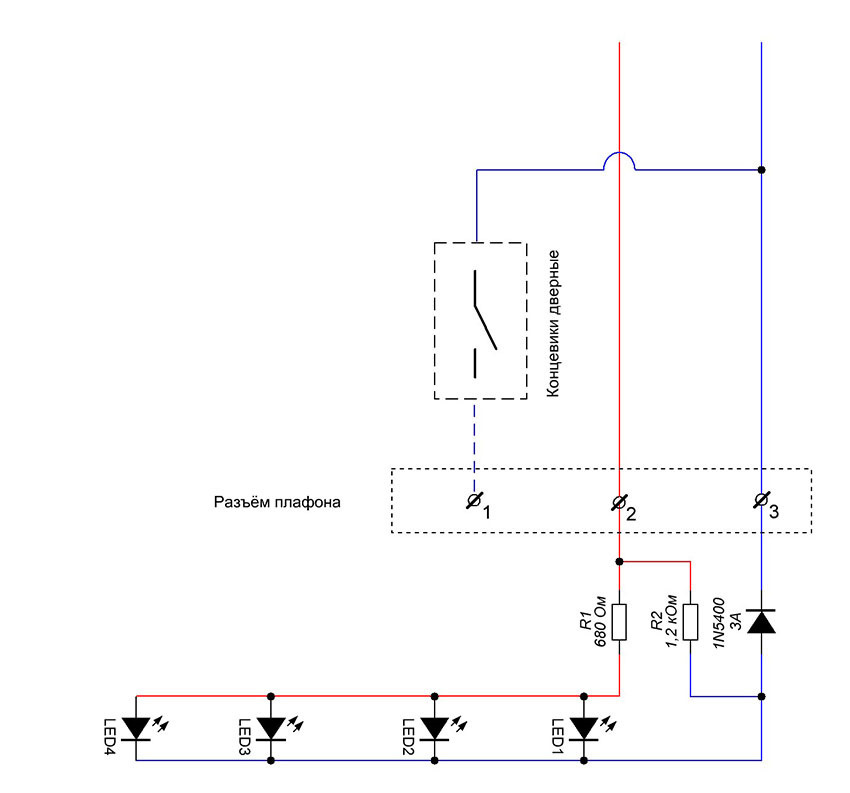

Далее наших из радиоэлементов собираю подсветку по схеме:
Вставил светодиоды и приклеил их термоклеем. Далее подключил через резисторно-диодную сборку к постоянному питанию плафона.

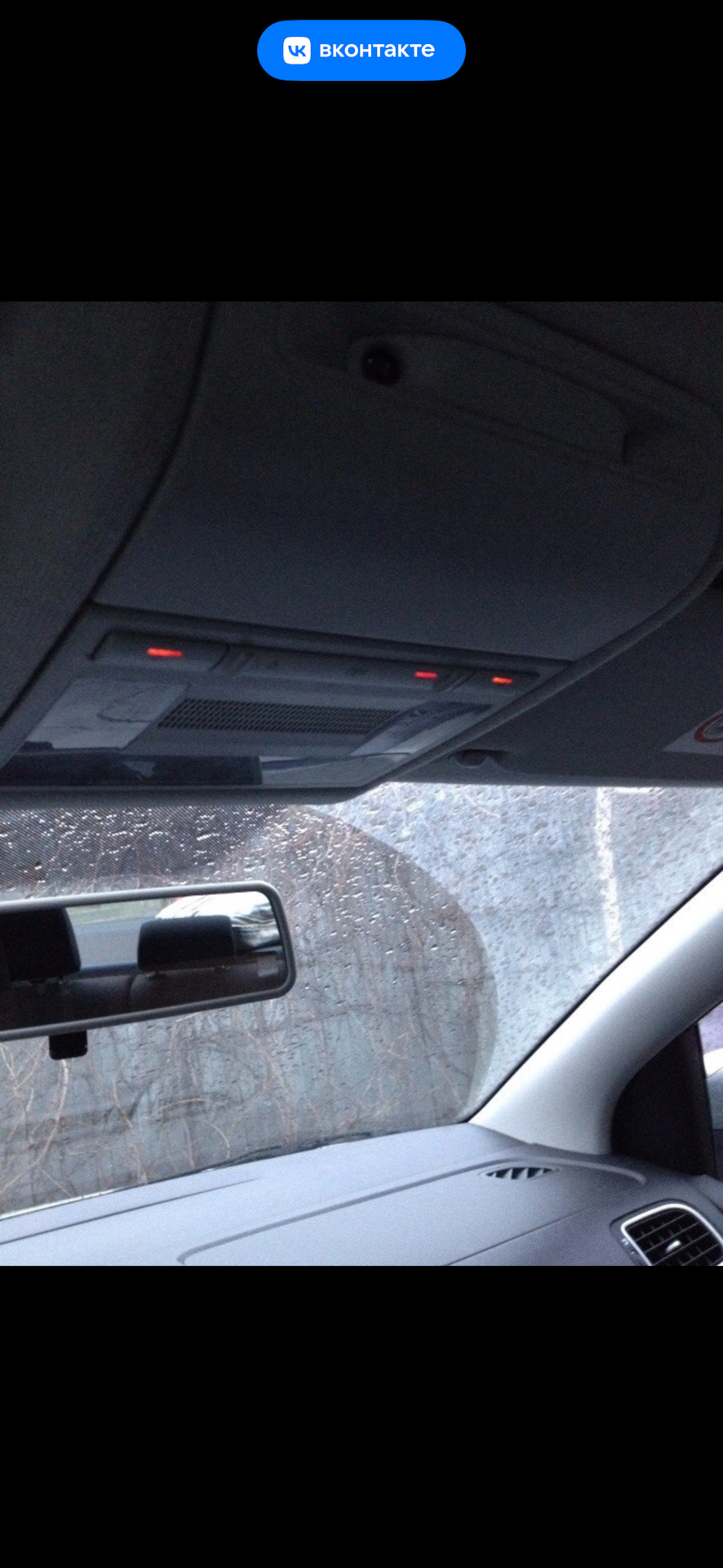

Всё готово, кнопочки подсвечены.
Идем ставить плафон обратно.
Ставил для себя задачу сделать подсветку кнопок плафона без подсветки зоны рычага КПП. Меня результат удовлетворил.
Подписываемся и жмем кнопки. Всем удачи на дорогах.

Тоже так делал но в стиле кнопок на майфуне
О крутяк, берем на заметку.
поло продырявлен… (
Не продырявлен, а изрешечен )
А я наоборот хотел бы подсветку зоны кпп… как у старших вагов
Ну тут только личные предпочтения
