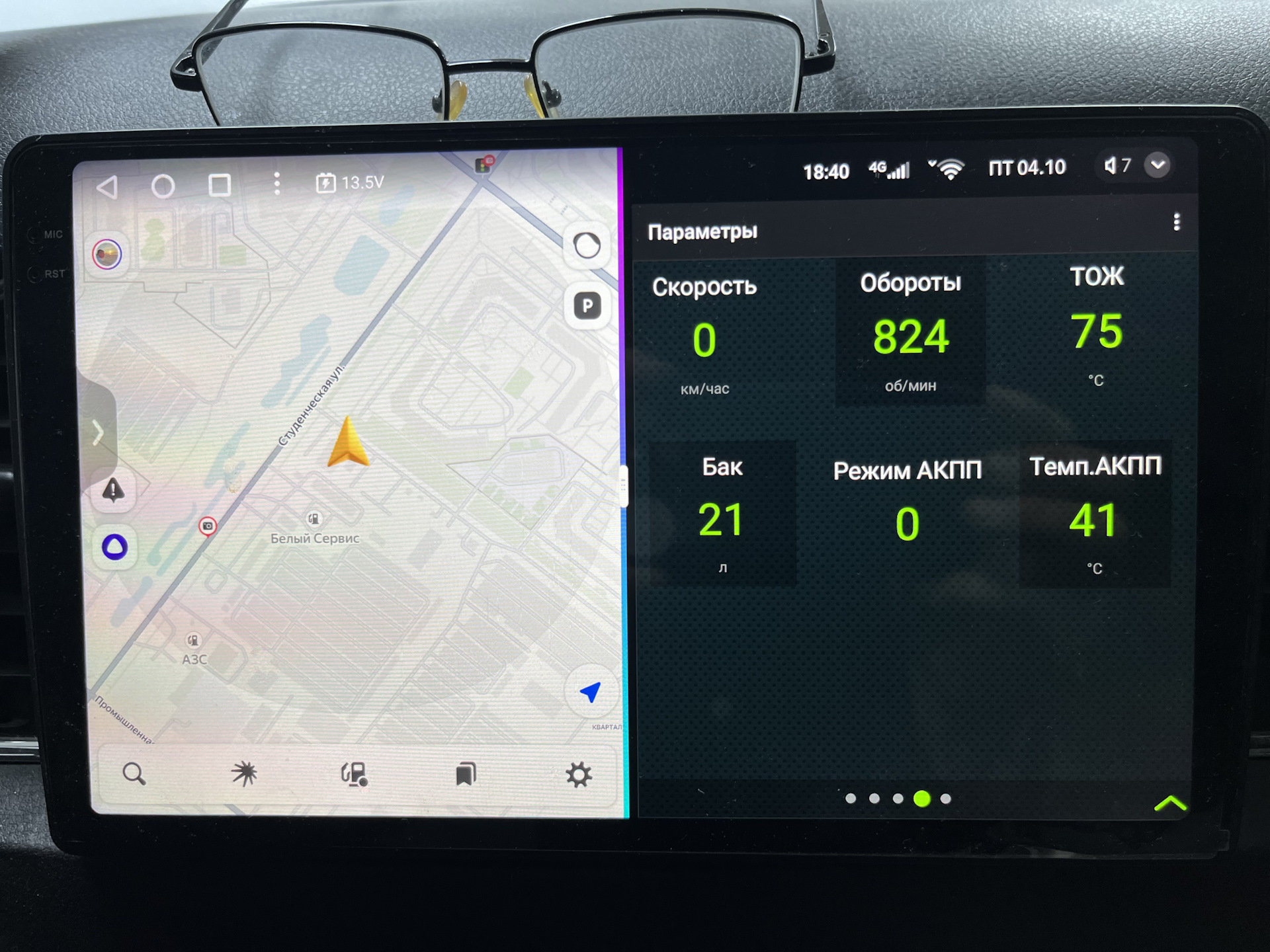

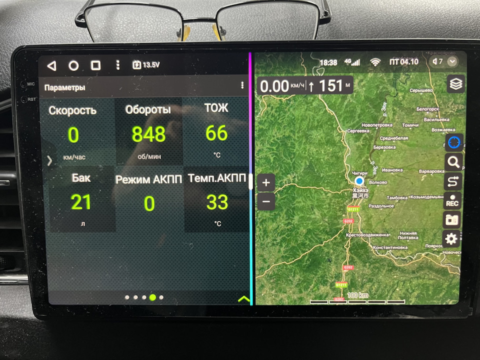

Вот у меня такой экран, на досуге попробую создать на одних циферках, может получится его в разделение запехать
Grigorich1972
У меня в основном циферки, циферблат только на скорость
Да, вот в таком формате разделение работает, настроил немного, надо еще потыкать)) Хорошо, что разговор зашел
)))) я тоже буквально пол часа как с гаража и тоже потыкал…

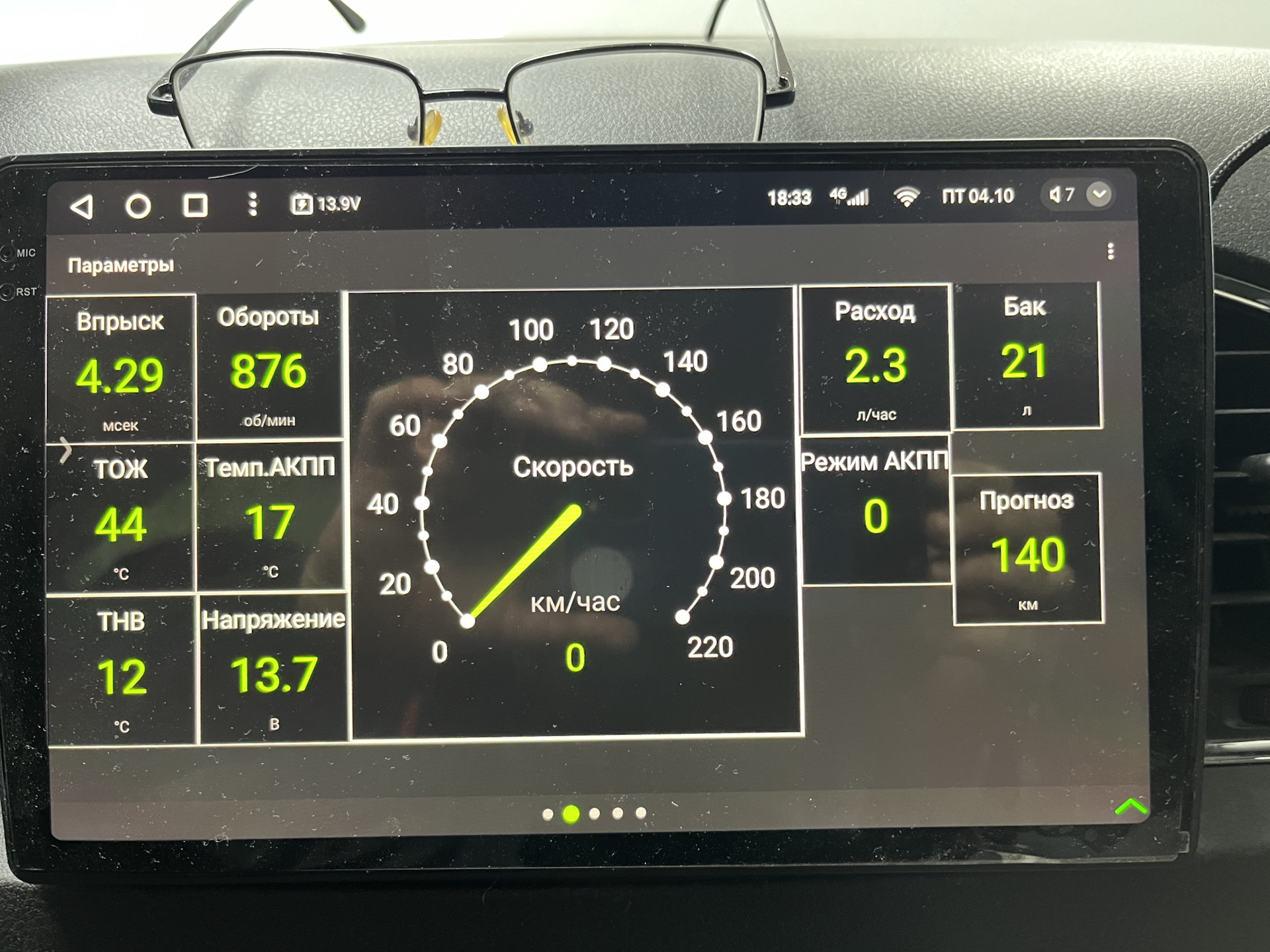

Сегодня был в гараже, сделал несколько снимков. Ниже это мой основной экран мультитроникса, который при необходимости открываю

Вот так можно в разделенном экране настроить
