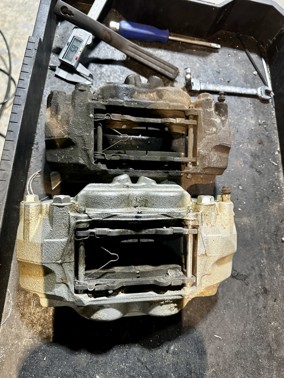

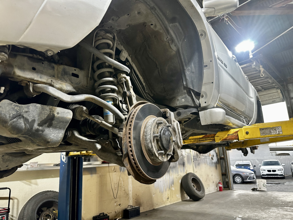

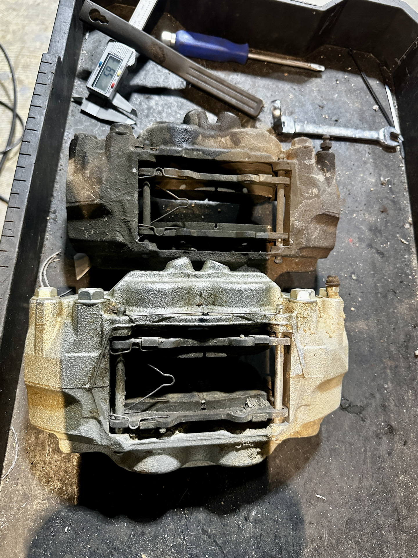

Ну вот и первый апгрейд.
После покупки увидел, что поршеньки в суппортах передних закисли, лечить, как я делал это на 100 / 105 /200 желания небыло.
Поэтому нашел 4Runner 2016 пятого поколения. И забрал с него тормозные диски и суппорта.

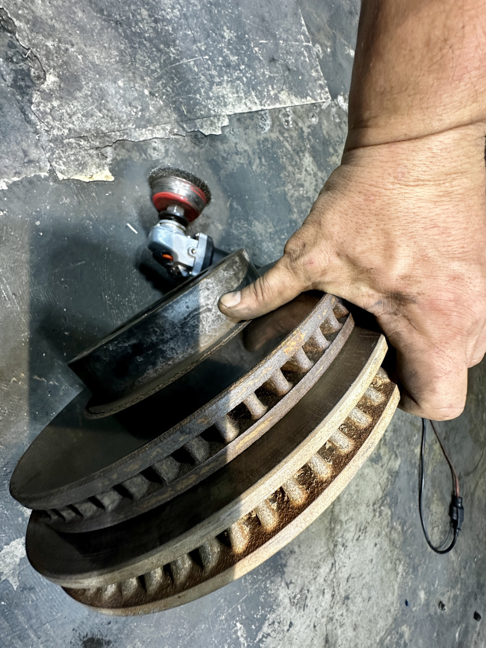

Первый сюрприз, когда снял свой передний диск, а он оказался маленьким в сравнении с новым. Я просто не знал куда смотреть 😂
На будущее если кто тоже захочет свапнуть: на суппорте есть выштамповка — 13WG (это самый маленький тормозной диск и не обязательно он стоит на SR5. У меня Limited. Но страшного ничего нет, чутка отогнуть жестяной экран и все изумительно подошло. Задние без приключений- один в один.

Ну это все равно что поставить от 150 прадо, диск толще и чуть больше в диаметре
Да все верно. Основное отличие кроме размеров у тормозов от 5го поколения/150 прадика/gx460 это то, что на них не закисают поршеньки. Видимо тойота наконец то, что то поменяла 😂

Да. Ведь на старых не работали по 2 поршенька на каждом суппорте 😂
