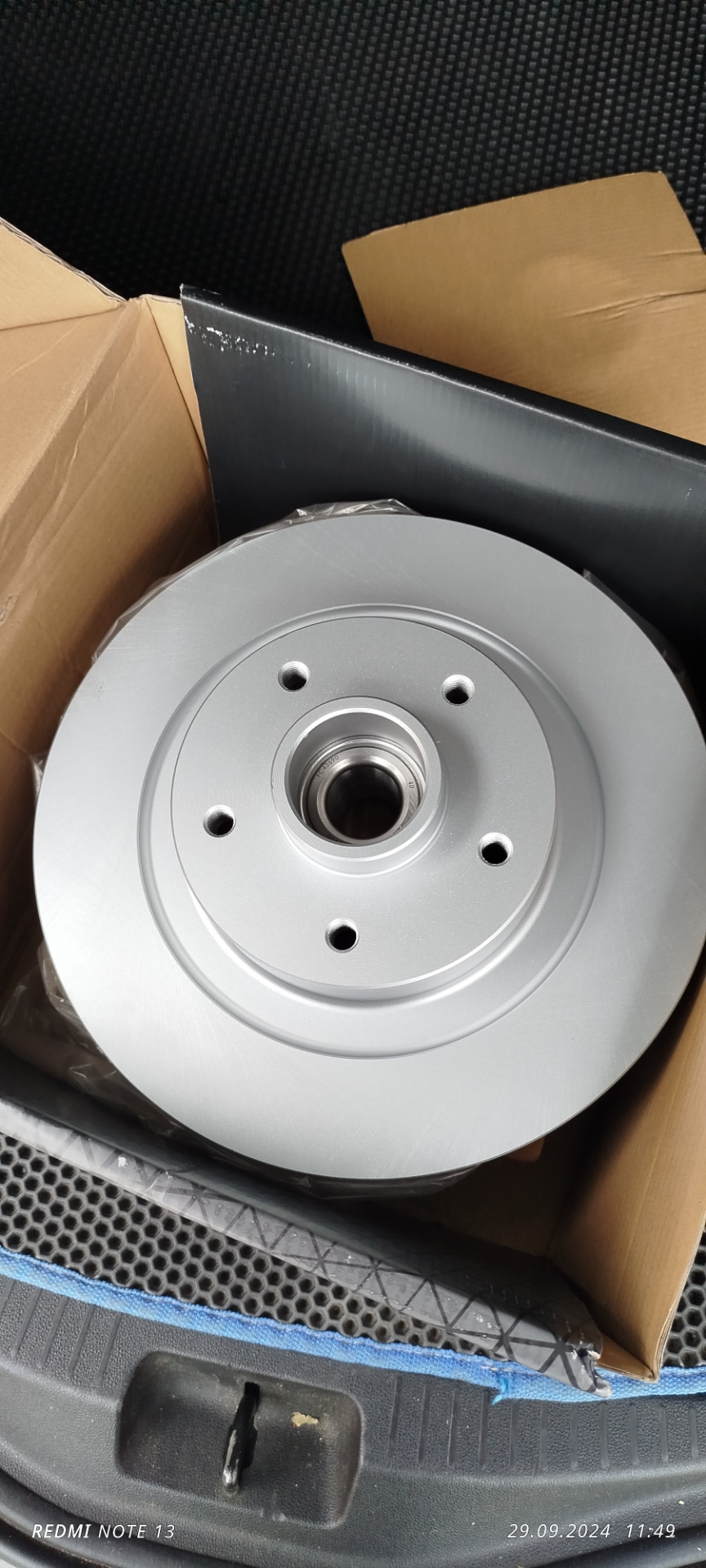

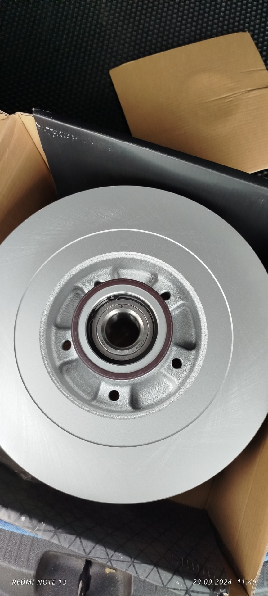

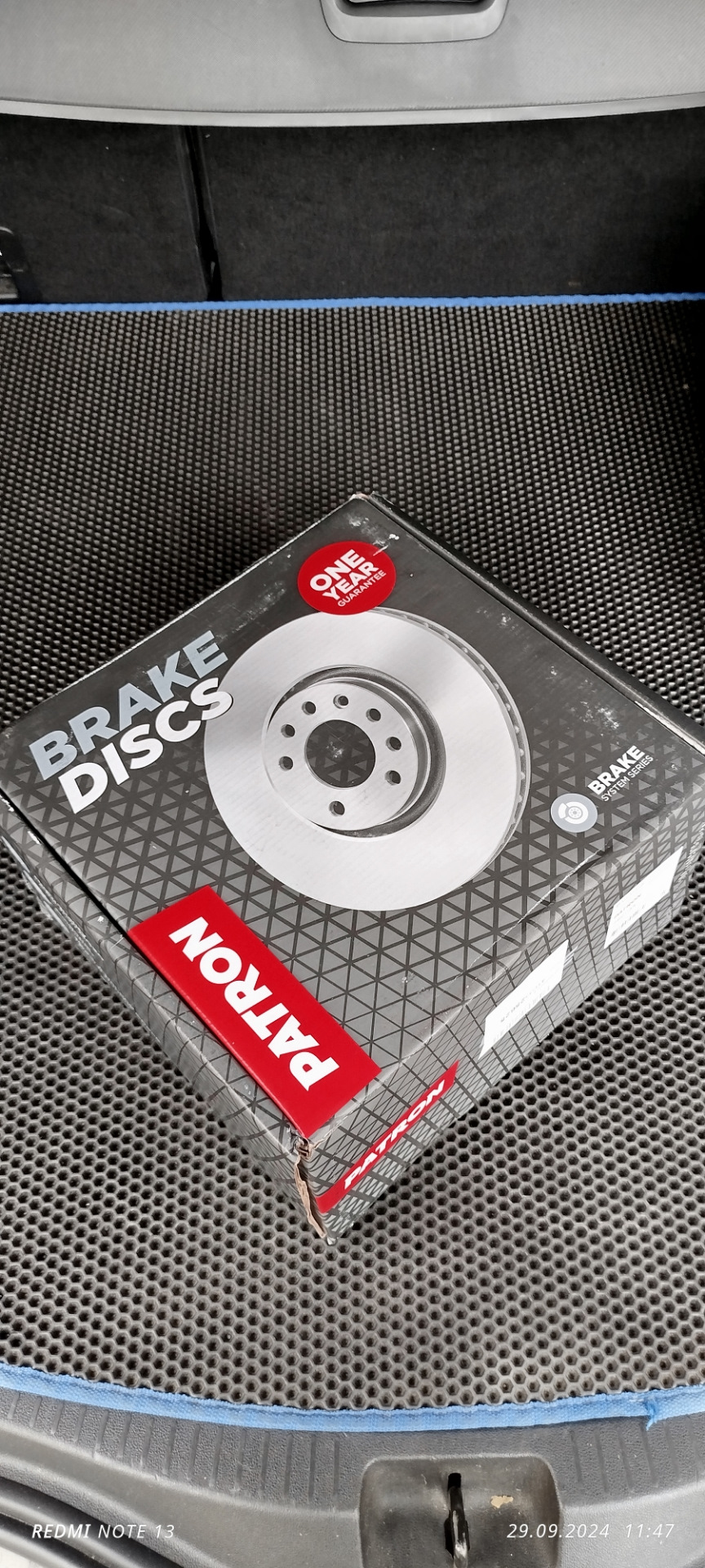

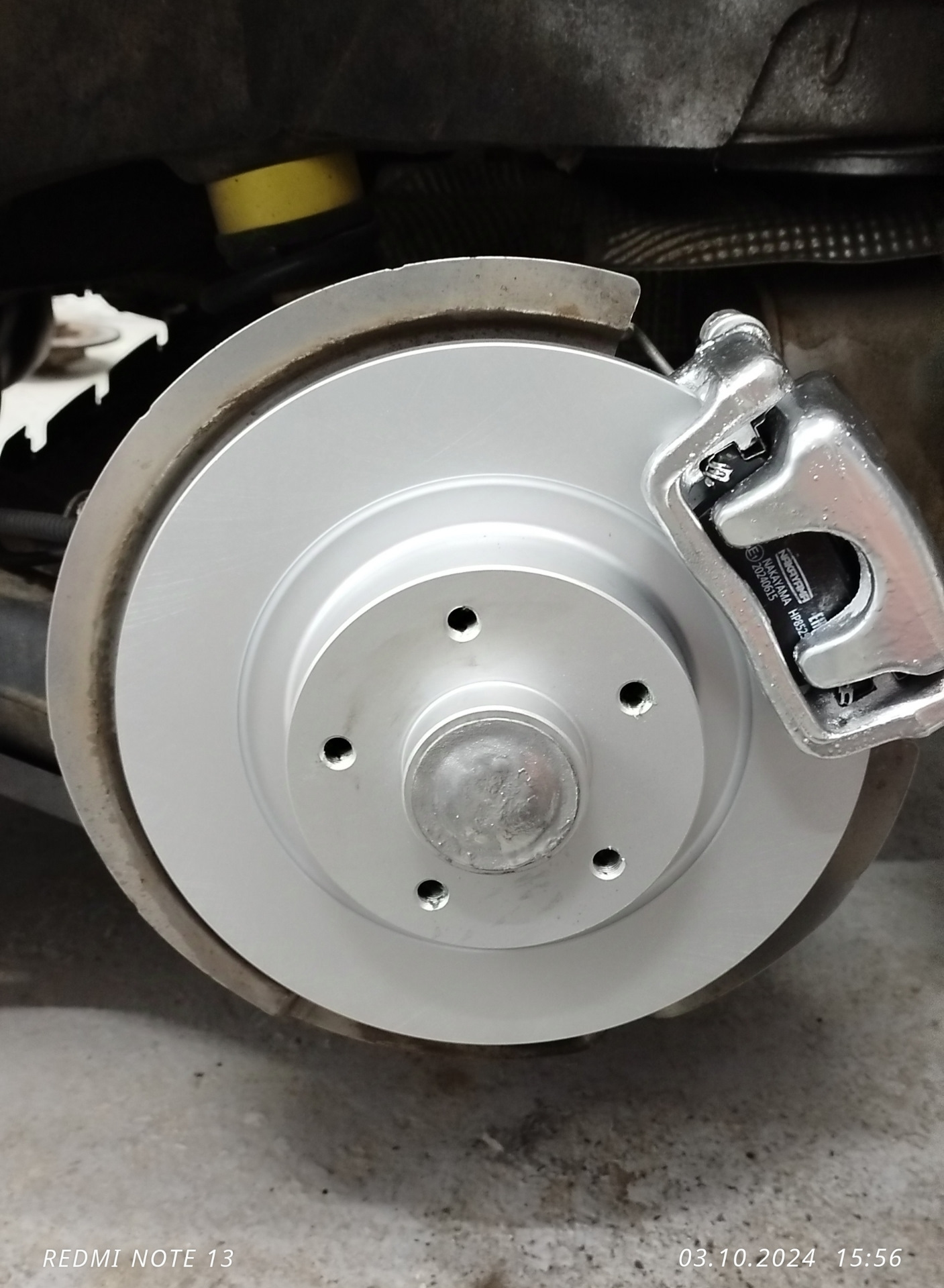

Неделю назад я привел в порядок передние тормоза, теперь очередь задних! Скажу сразу, по зч меня сильно не пинайте, так как с задними дисками выбора почти нет, а из того что есть по наличию, цены космос.
Поэтому куплены диски Patron PBD1144 и колодки Накаяма. Диски идут крашеные с завода.

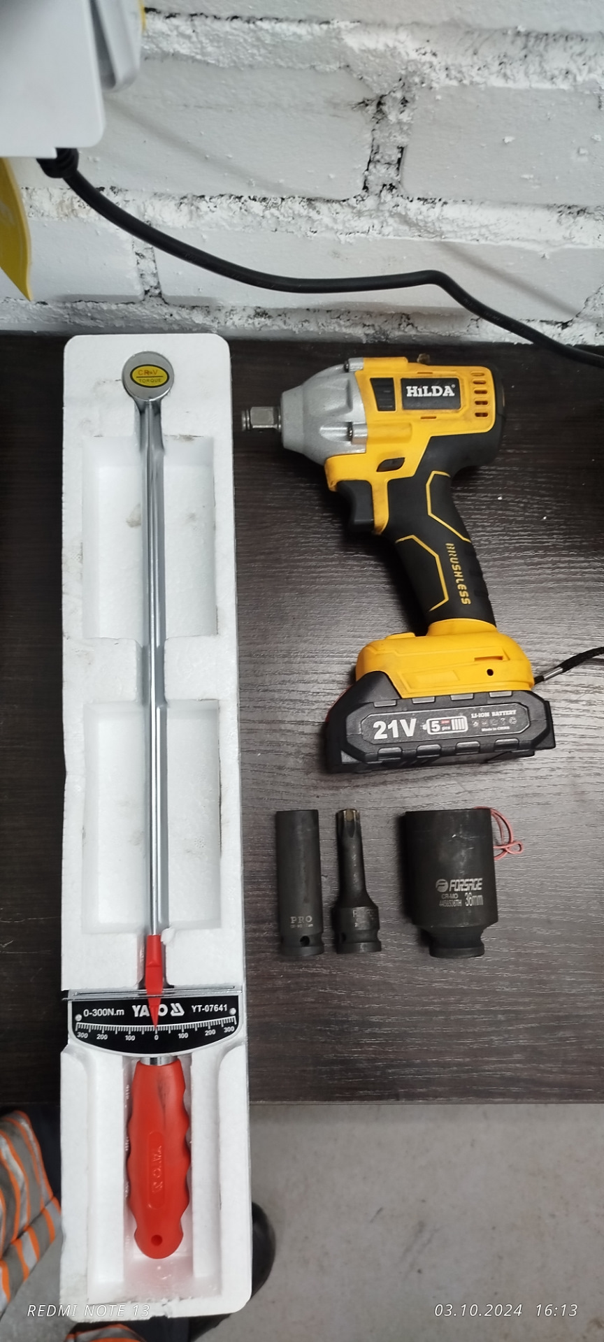

Так же была подготовка по инструменту, на WB куплен ударный гайковёрт, ударная головка торкс т60, ударная головка на 36 и динамометрический ключ. Всё отработало на ура! Правда по старинке, после диноключа, я поджал ещё трубой гайку, для собственного спокойствия🙄.

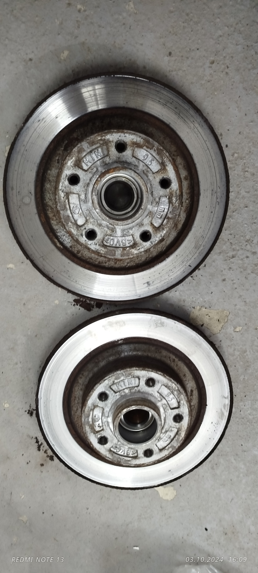

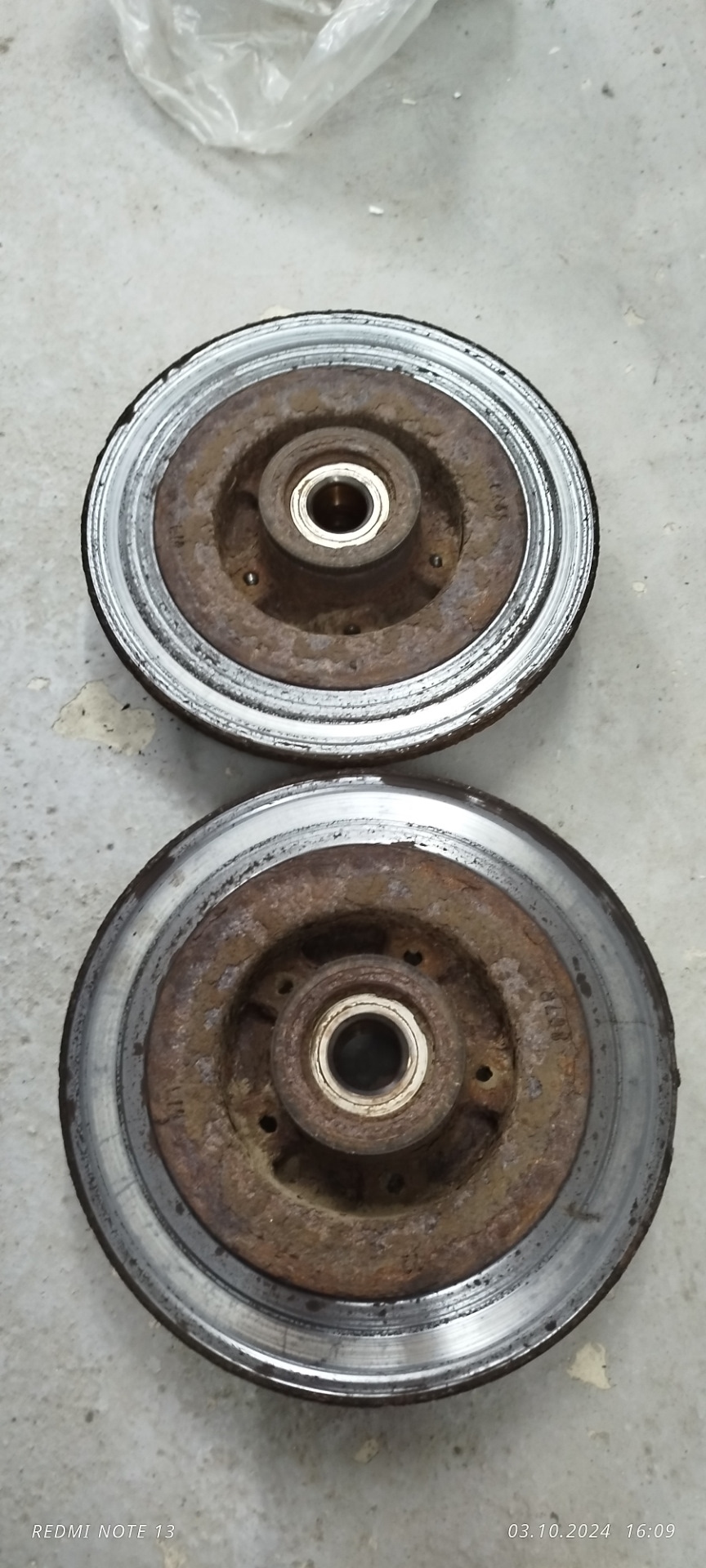

По замене процесс прост:
-включаем пиреном сервисный режим разведения колодок
-снимаем колесо
-откручивает гайку ступицы на 36
-откручивает суппорт
-вынимаем старые колодки
-торксом т60 откручиваем скобу суппорта
-снимаем тормозной диск

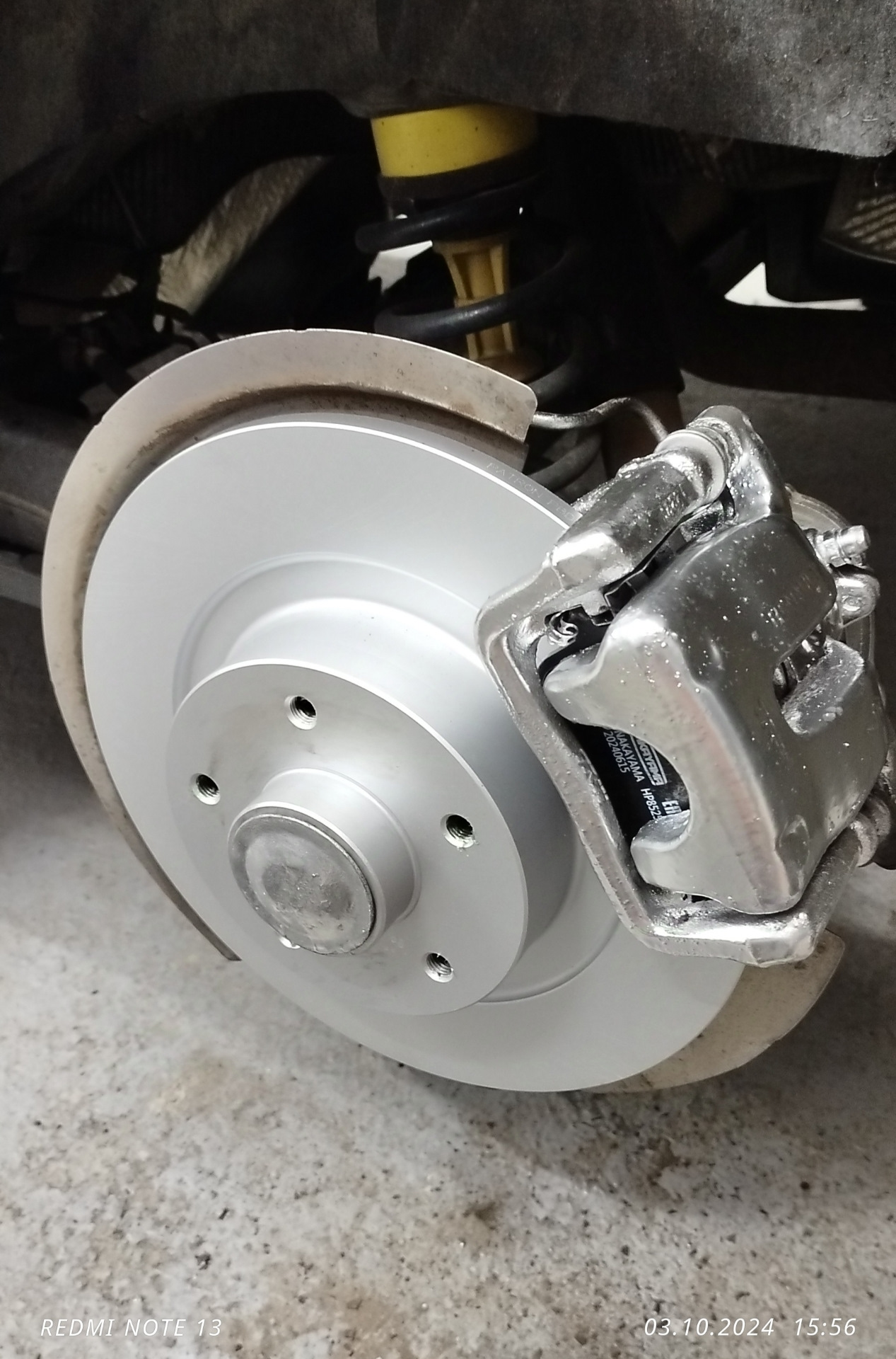

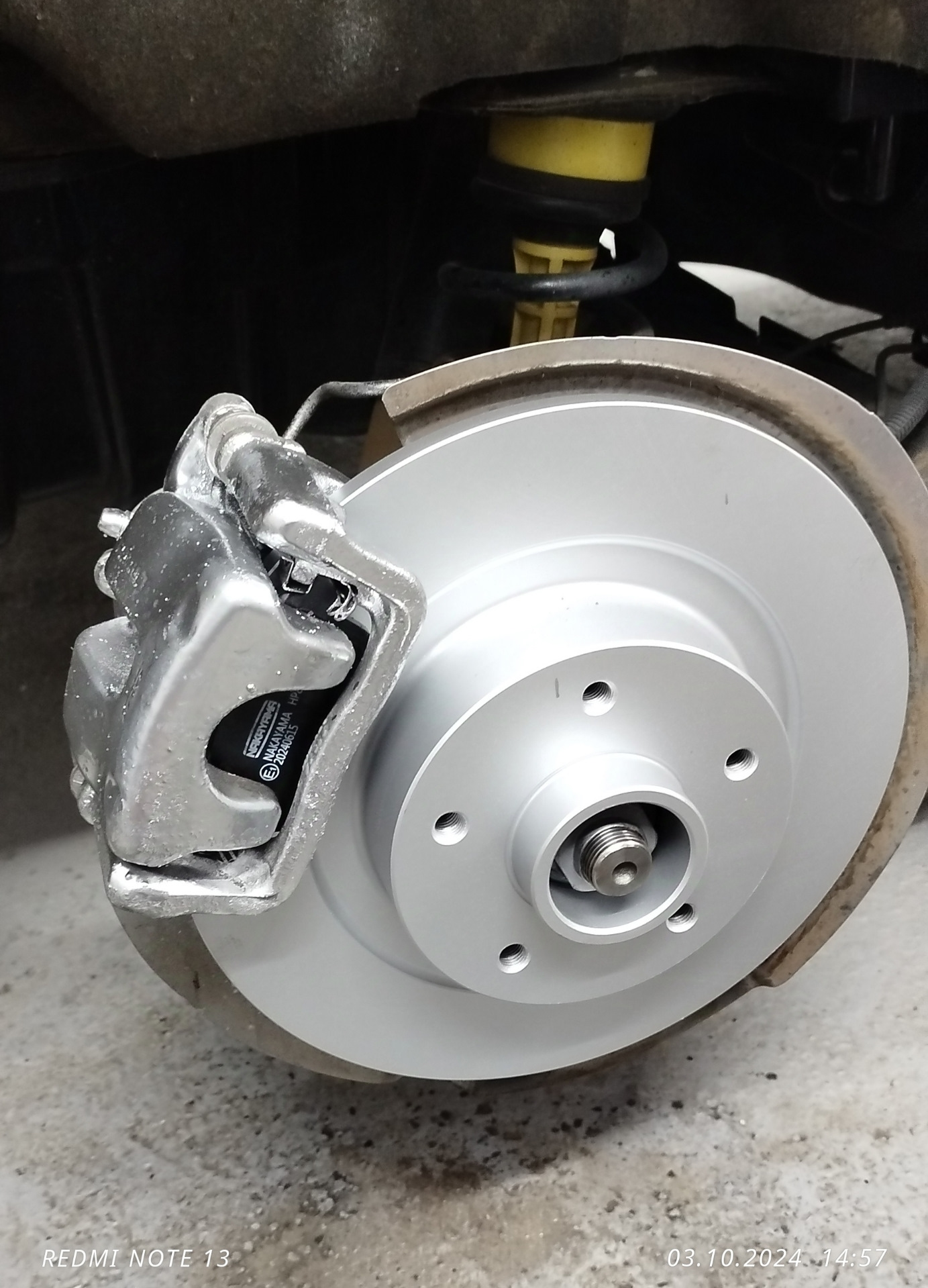

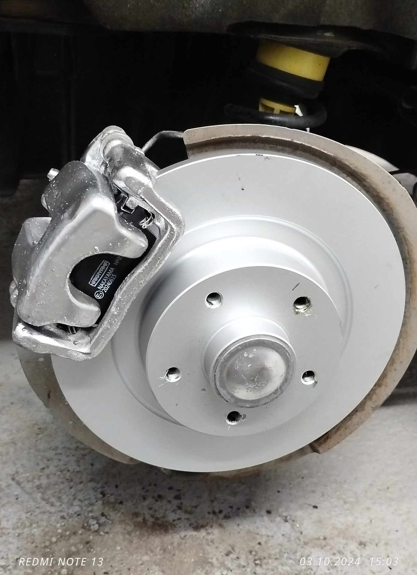

-всё моем и чистим, собираем в обратном порядке, но уже с новыми зч.
По времени от въезда до выезда из гаража, потрачено ровно 2 часа.
С довольным фейсом, едем домой!😁

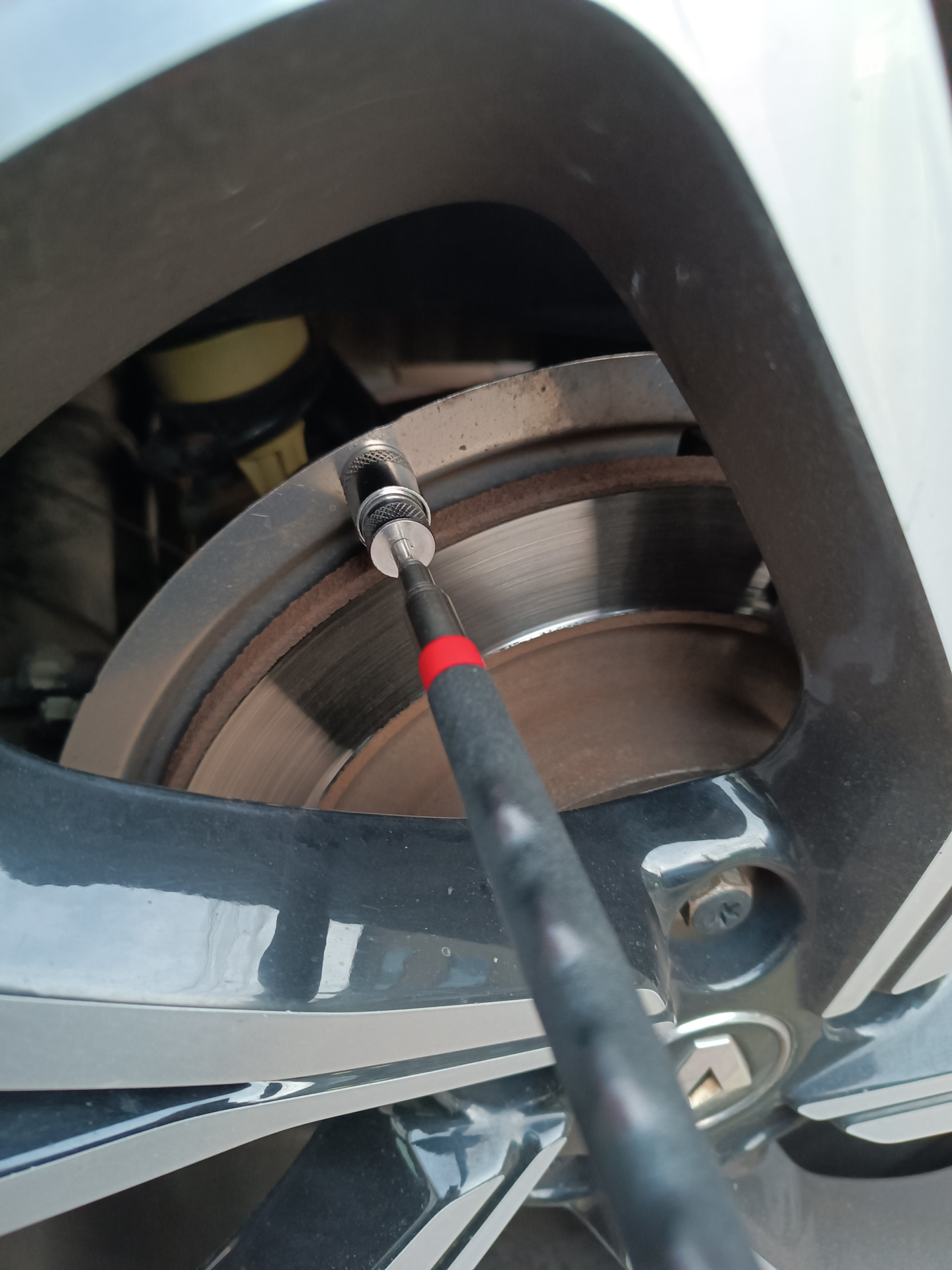

Защитный кожух ещё надо было подкрасить, чтоб совсем по фен-шую))
Не поверишь, краска закончилась😀
Ну это как всегда 😁
Zirol
Зачем его красить? Он из нержавейки вроде как. Почистить бы.
Не видно там, что это нержавейка. Притом не видел ещё защитных кожухов из нержавейки. А для красоты можно обработать.
Был бы там простой некрашенный металл, сгнил бы ещё до того, как машина пришла в РБ. По поводу того, что не видел, это не значит, что не может быть. Рено всегда отличались странными решениями. Самое интересное передние щитки крашенный металл.
Вы один из сказочников? Которые будет утверждать без фактов?
rrr.lt/de/gebrauchte_ersa…ankerblech-bremsen-hinten
Написано из чего он? Есть серый, ниже есть черный.
Задам вопрос тогда. За какое время сгниёт этот защитный кожух из обычного железа?
У меня за 10 лет не соржавел на Сценик 3. Выводы делайте сами.
Опять же из какого металла сделан либо окрашен? Что бы голое железо не гнило, это прям сказка.
Обычный металл, естественно крашенный. И каждую смену колес я чистил и красил. И все живёт долго.
Вот. Теперь строим логическую цепочку: у автора металл не крашенный, соответственно это не простое железо, по виду похоже на нержавейку.
Ну зная Лёшу лично, уверен что он его красил)
Алексей хорошо попал в цвет значит, потому как у меня цвет такой же и без покраски. Пусть будет по вашему. Просто доказать вам что-то вообще не реально.
Я не пытаюсь вам что-то доказать, я лично люблю все в одном цвете и ненавижу ржавчину, поэтому всегда чищу и крашу и лично даже было бы все равно какой металл, все равно бы припылил для однотонности.

Я не красил защиту, она сама по себе серая. Могу ошибаться, но возможно из алюминия или цинкованная. Но явно не просто железная, она не ржавеет даже

Я ничего не красил, он сам серый, такое чувство что защита вообще из алюминия или чего то похожего

Ну так скажите 100 процентов он из нержавейки, я лазил проверял, а не вроде как и тому подобное.
Я тоже склоняюсь к тому, что задние щитки из нержавейки, ибо мои за 7 лет выглядят как новые. Попробую при случае магнитиком проверить. Чёрный металл однозназначно за 2 наши зимы превратился бы в дырявую ржавую железку.
Zirol
Да уж… Магнитится…🤔 Но выглядит отлично!
Некоторые виды нержавейки магнитятся.
