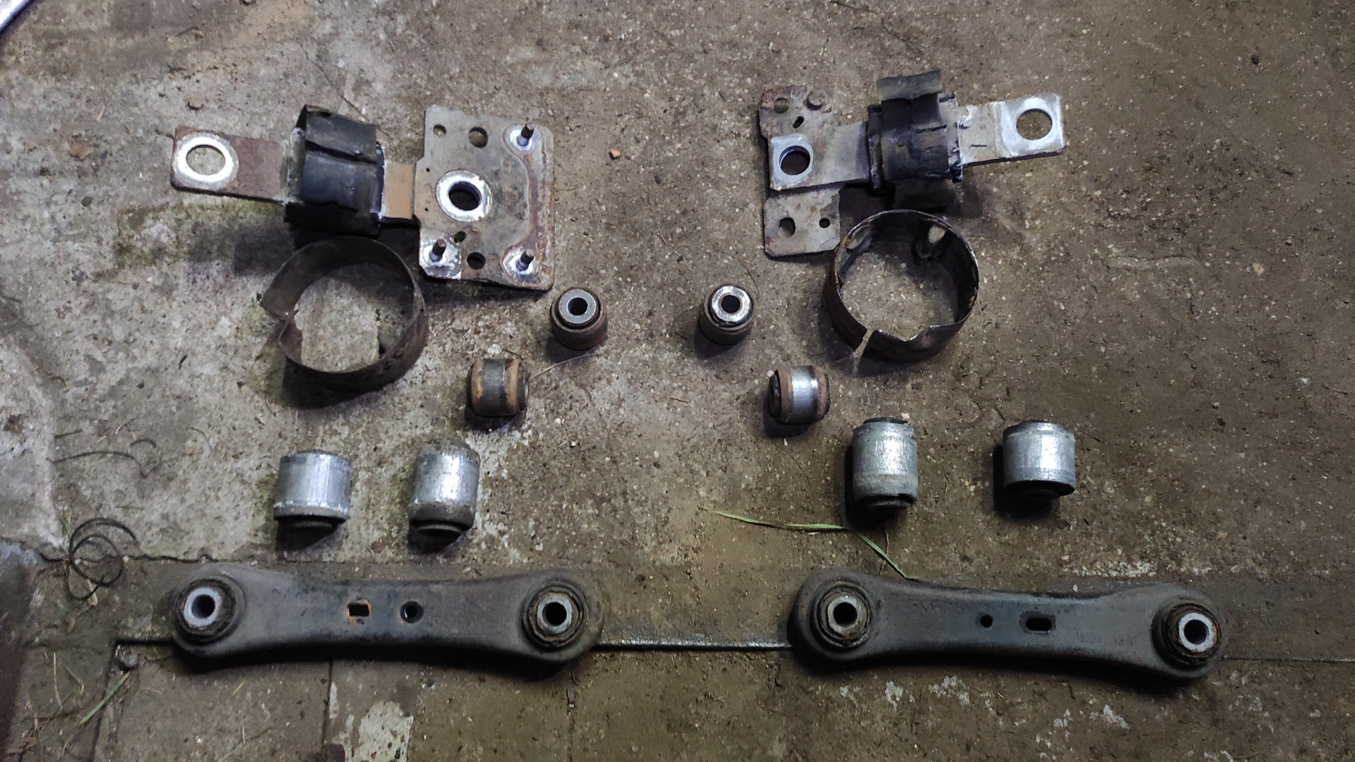

Постепенно скрип нарастал, и в какой-то момент стал практически постоянным. И вот при более детальном 🧐 осмотре задней подвеске было обнаружено, что передние сайлентблоки задних продольных рычагов они же "ушастые" своё отжили.
А именно произошло отслоение резиновой части от металлической обоймы. Менять решил сразу все сайлентблоки.

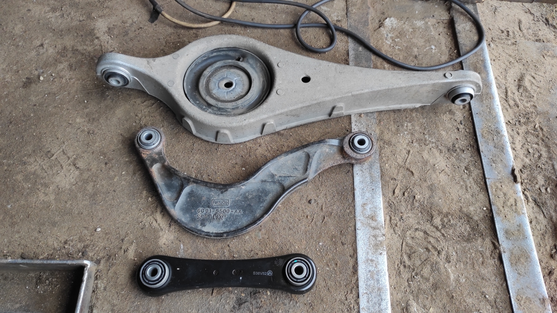

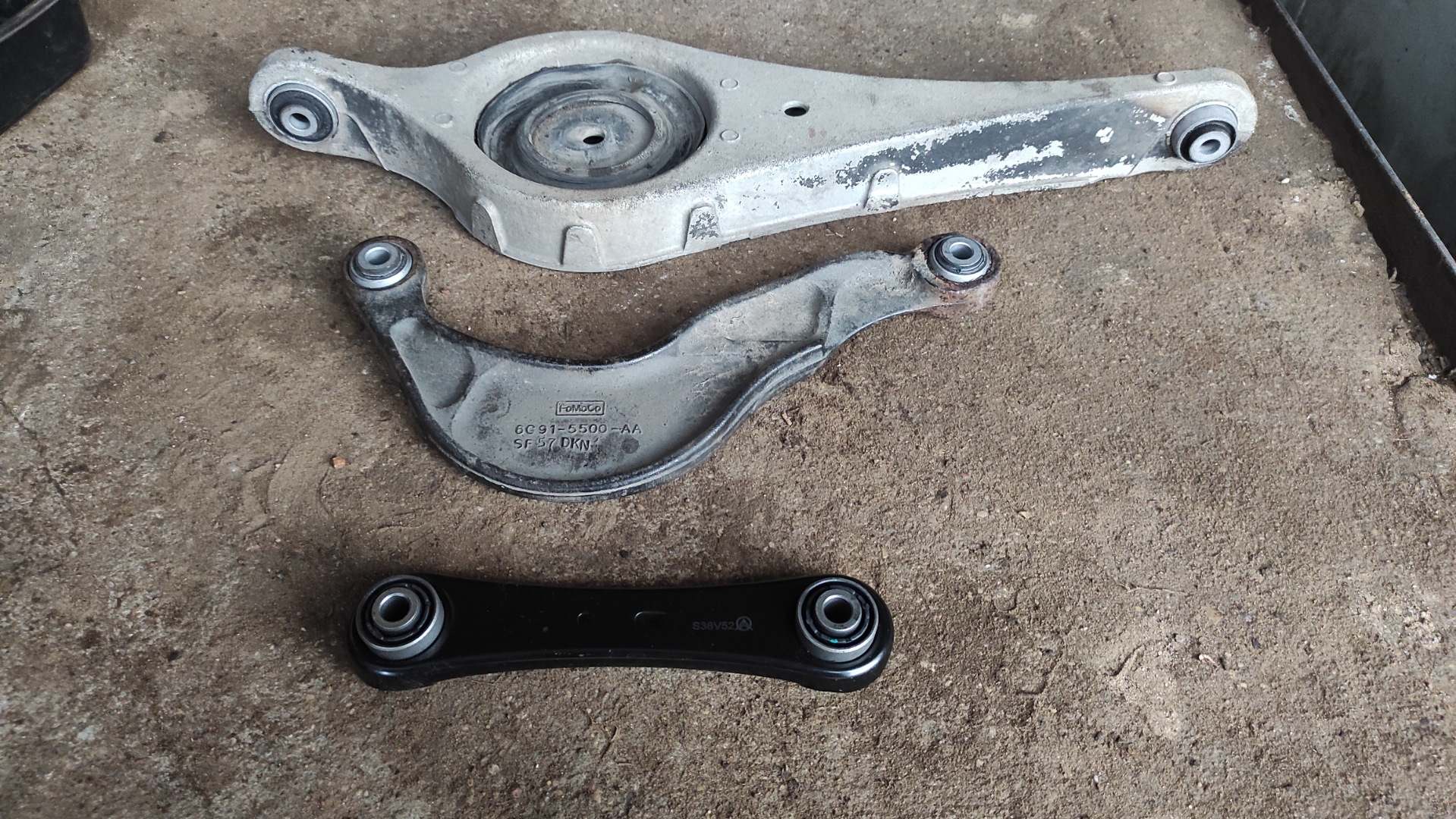

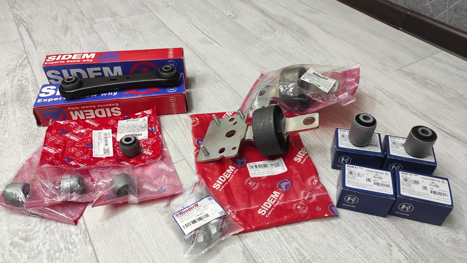

И так для ремонта задней подвески были куплены следующие запчасти:
• SIDEM 867306 — передний сайлентблок заднего продольного рычага левый (он же ушастый с широкой площадкой) 1шт.
• SIDEM 803313 — передний сайлентблок заднего продольного рычага правый (он же ушастый с узкой площадкой) 1шт.
• SIDEM 803703 — сайлентблоки в верхние поперечные рычаги (серповидные) 4шт.
• SIDEM 3473 — нижние поперечные рычаги (косточки) в сборе 2шт. Прессовать в них сайлентблоки не целесообразно.
• LEMFÖRDER 3554601 — сайлентблок подпружинного рычага внутренней 2шт.
• LEMFÖRDER 3554701 — сайлентблок подпружинного рычага внешний 2шт.
• WENDERW WEL038 — болт развальный + гайка + шайба 2шт.

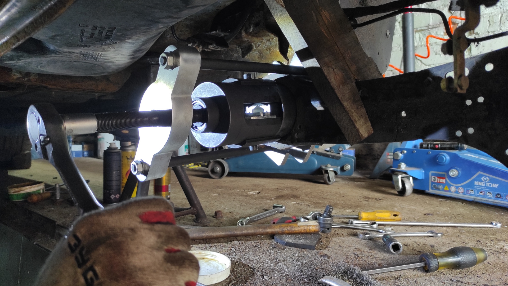

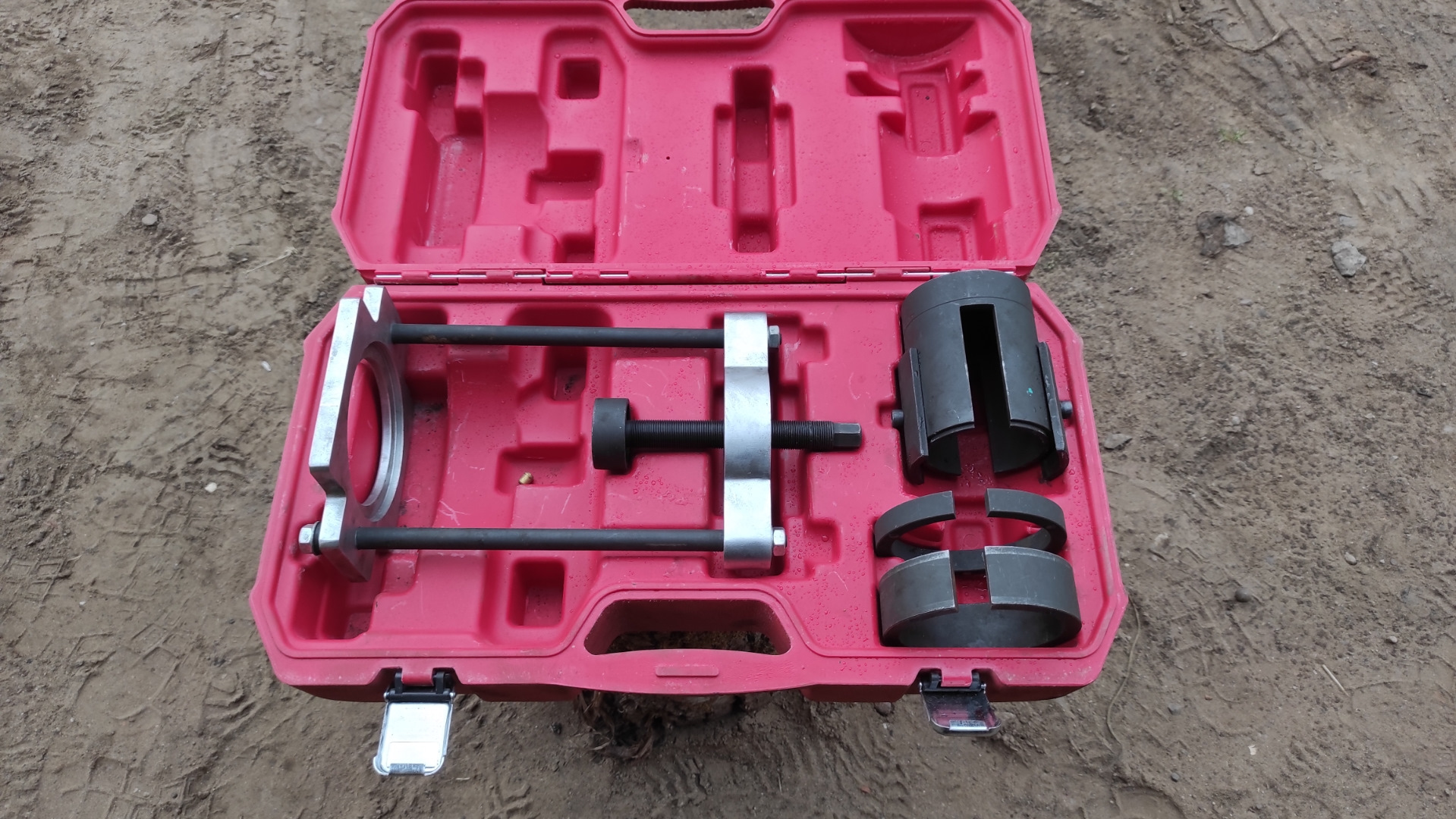

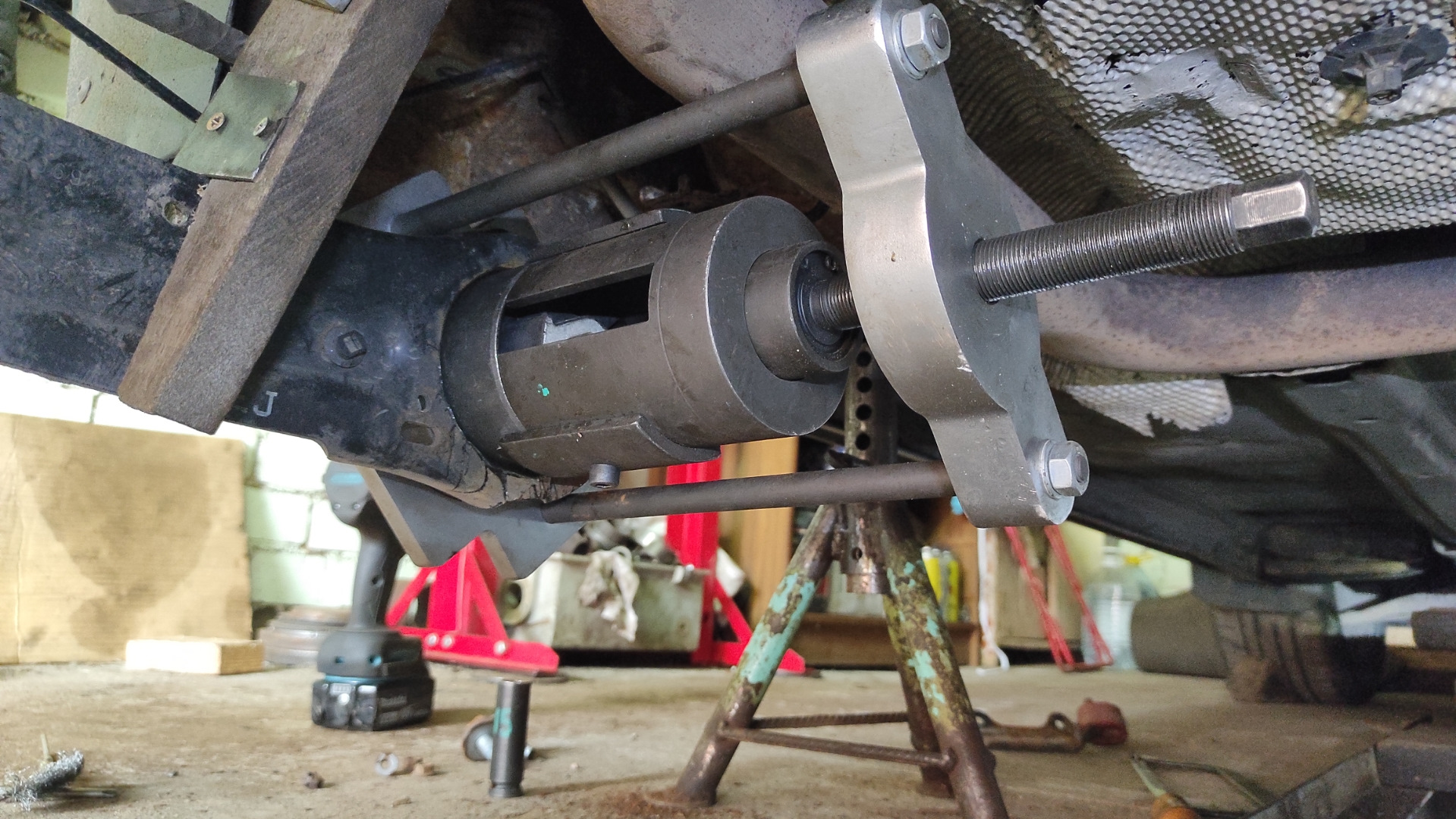

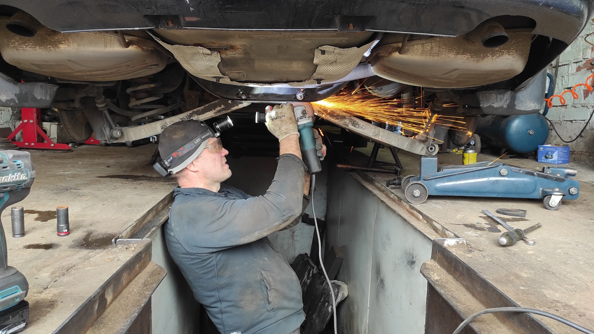

За помощью по замене я обратился к Yuri-Dolgorukiy Так как у Юры есть весь необходимый для этого инструмент. И что самое главное, есть спец инструмент для правильной установки больших "ушастых" сайлентблоков. Обговорили все детали и в назначенный день приехал к Юре и мы приступили к работе. 🛠️

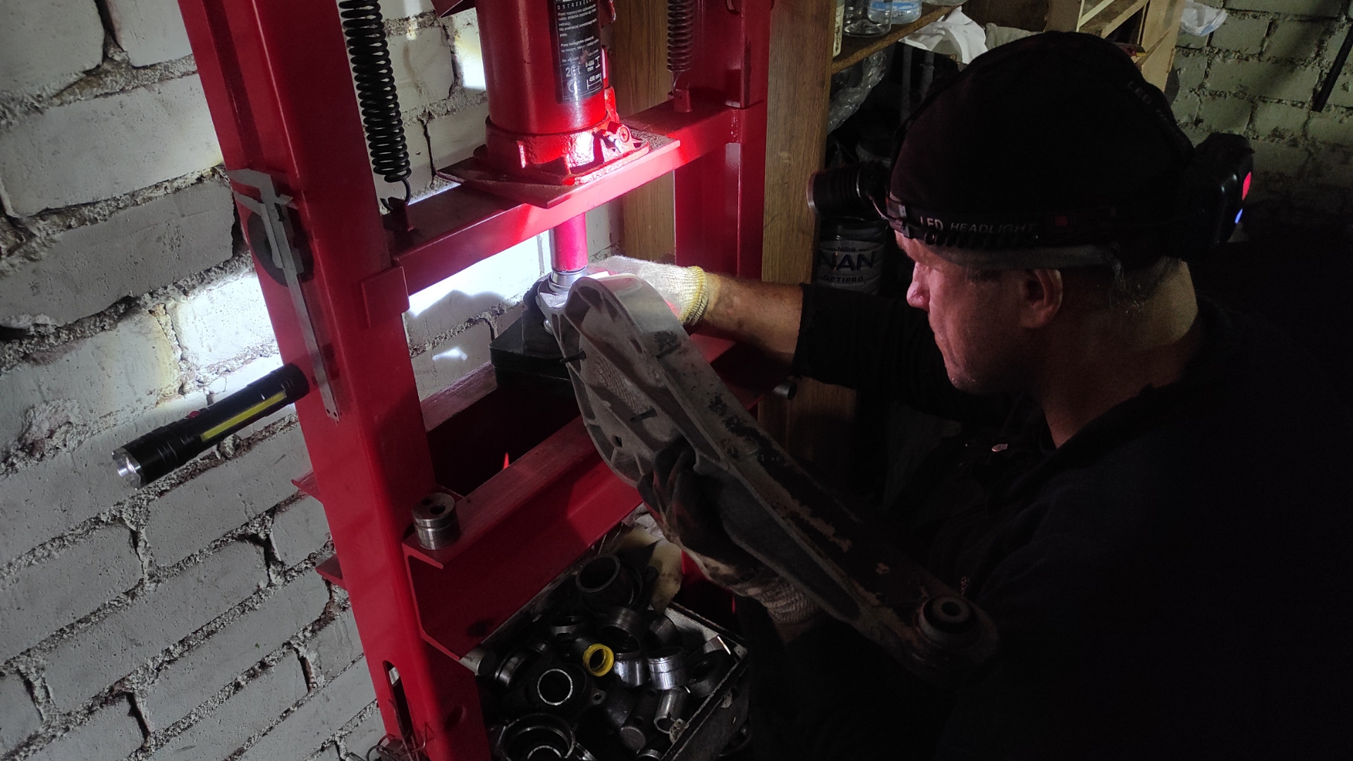

Ход выполнения работ был следующим. Сначало меняли маленькие сайлентблоки, затем ставили рычаги на место. После, спец инструментом прессовали уже большие.

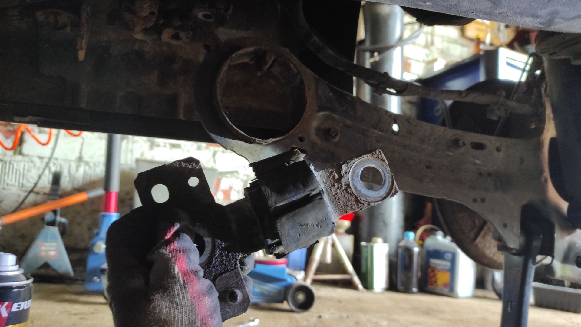

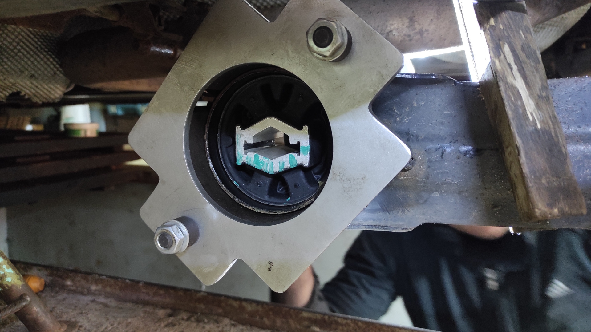

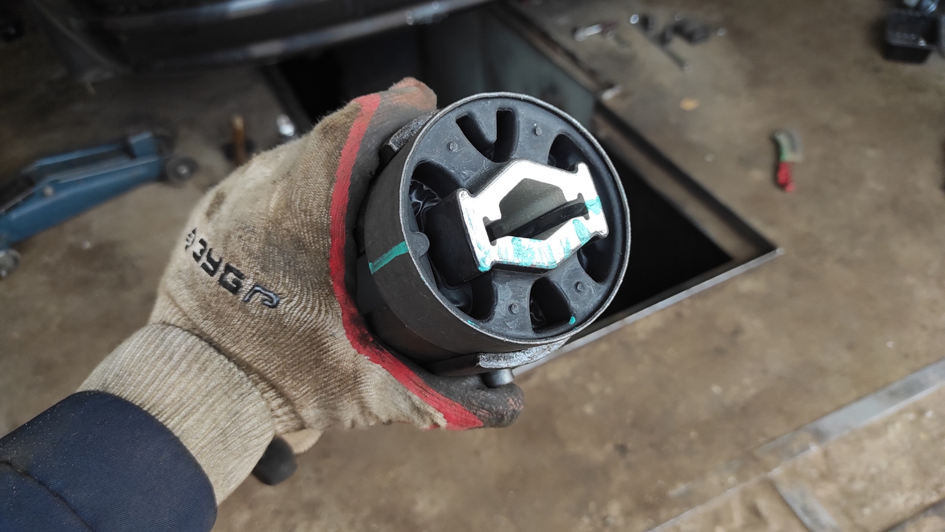

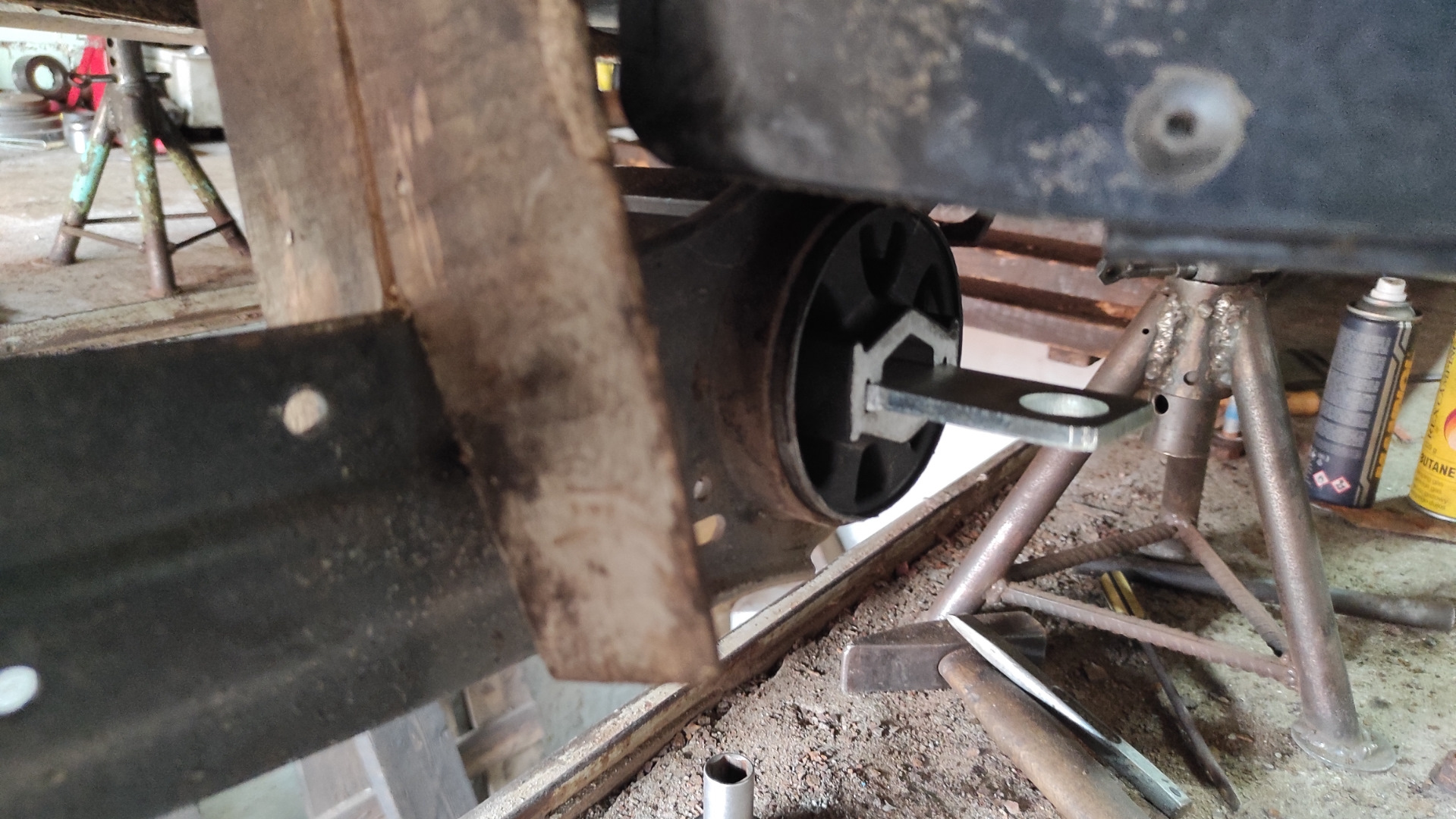

Забегая вперёд скажу, всё прошло хорошо. Все сайлентблоки поменяны. Из нюансов правый развальный болт 🔩 пришлось срезать, закис в сайлентблоке. И левый большой "ушастый" сайлентблок пришлось прессовать отдельно от площадки. Так как слева площадка сайлентблока шире чем с права. Из-за этого сайлентблок нельзя было поставить в спец инструмент.

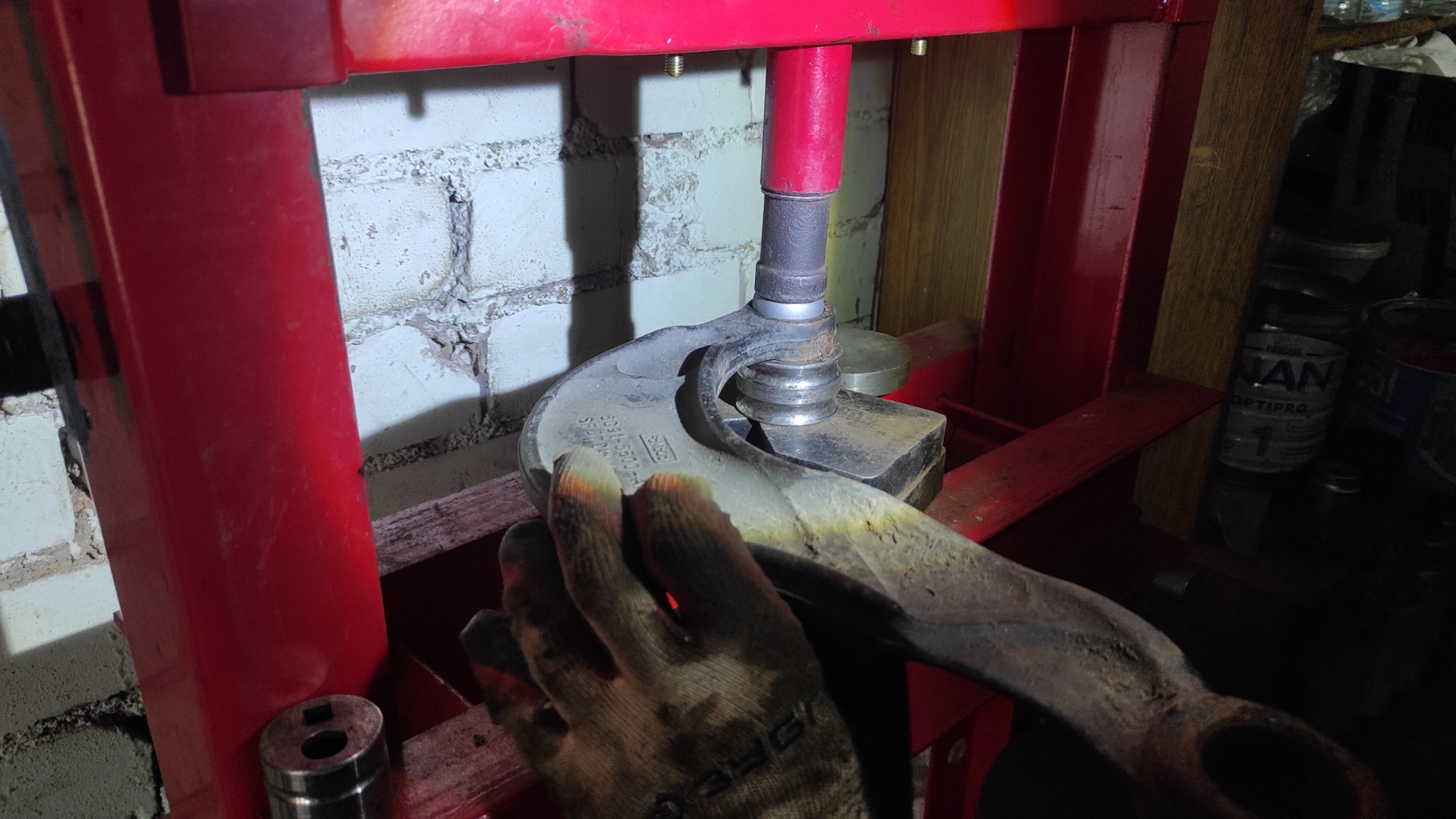

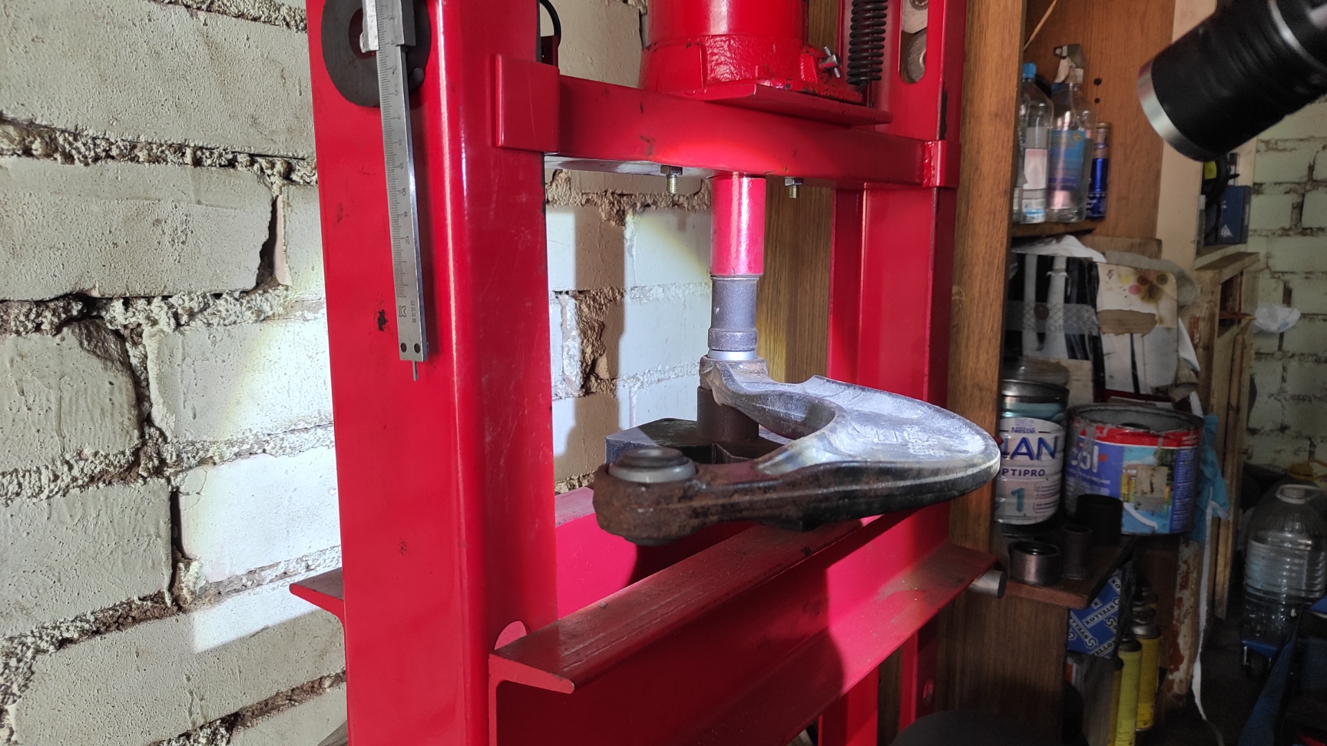

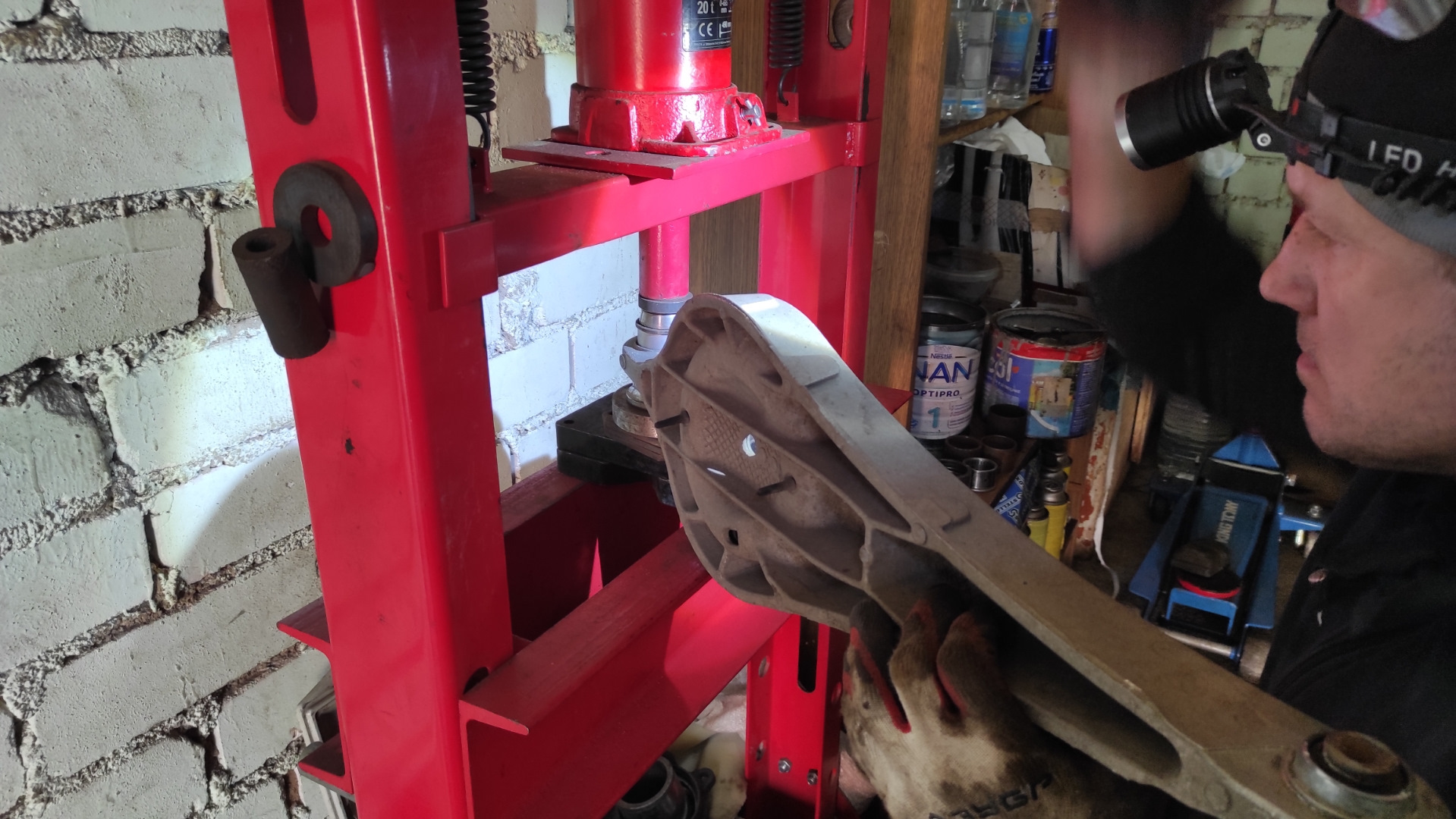

• Запрессовка сайлентблоков в подпружинных рычагах. 🗜️
• Запрессовка сайлентблоков серповидных рычагов. 🗜️
• Рычаги готовы к установке.👌🏻

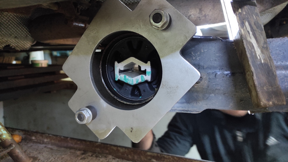

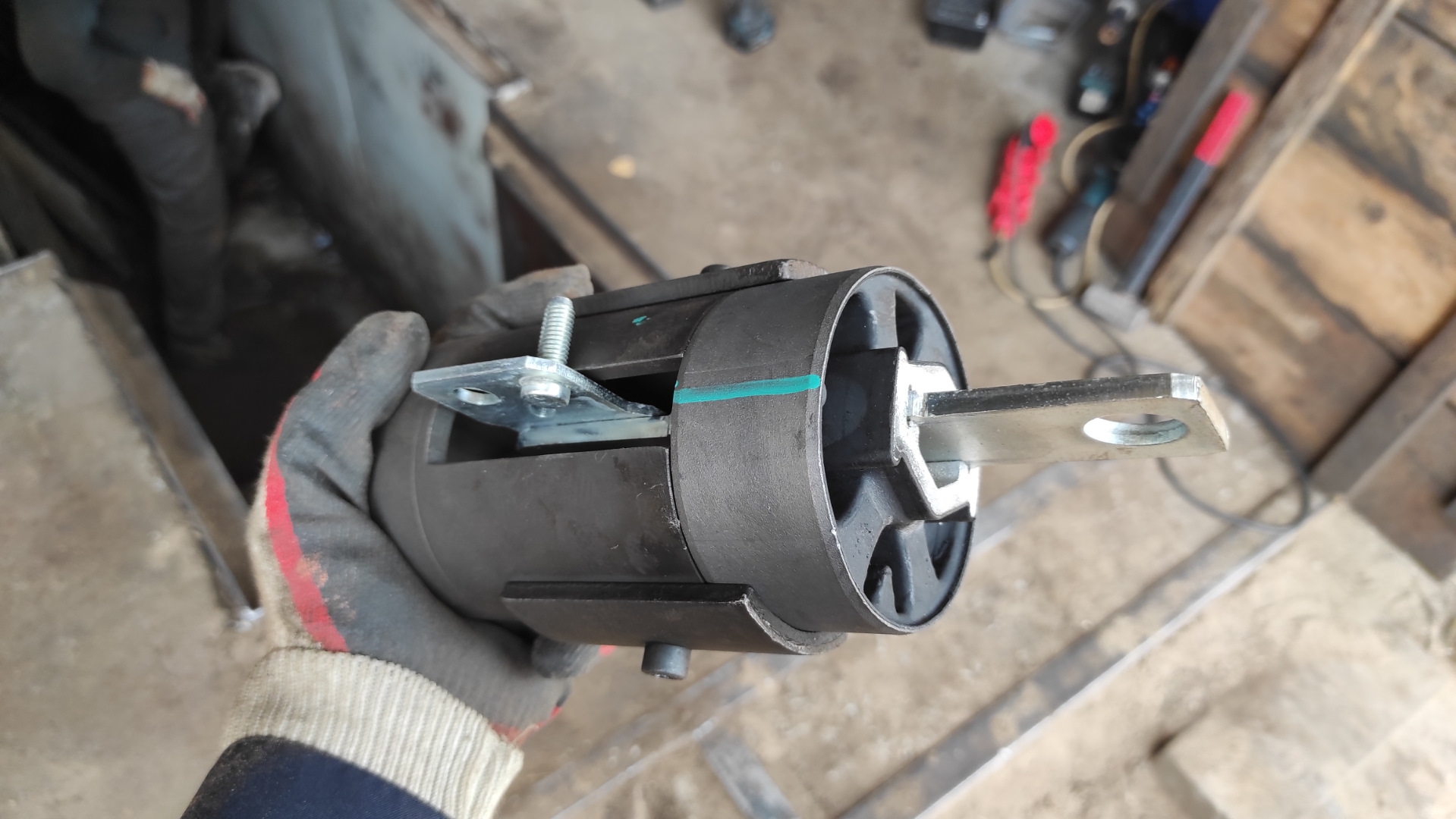

После установки рычагов, настал черёд больших сайлентблоков.
Далее переходим к левому сайлентблоку, предварительно перед установкой достали из него крепёжную пластину.

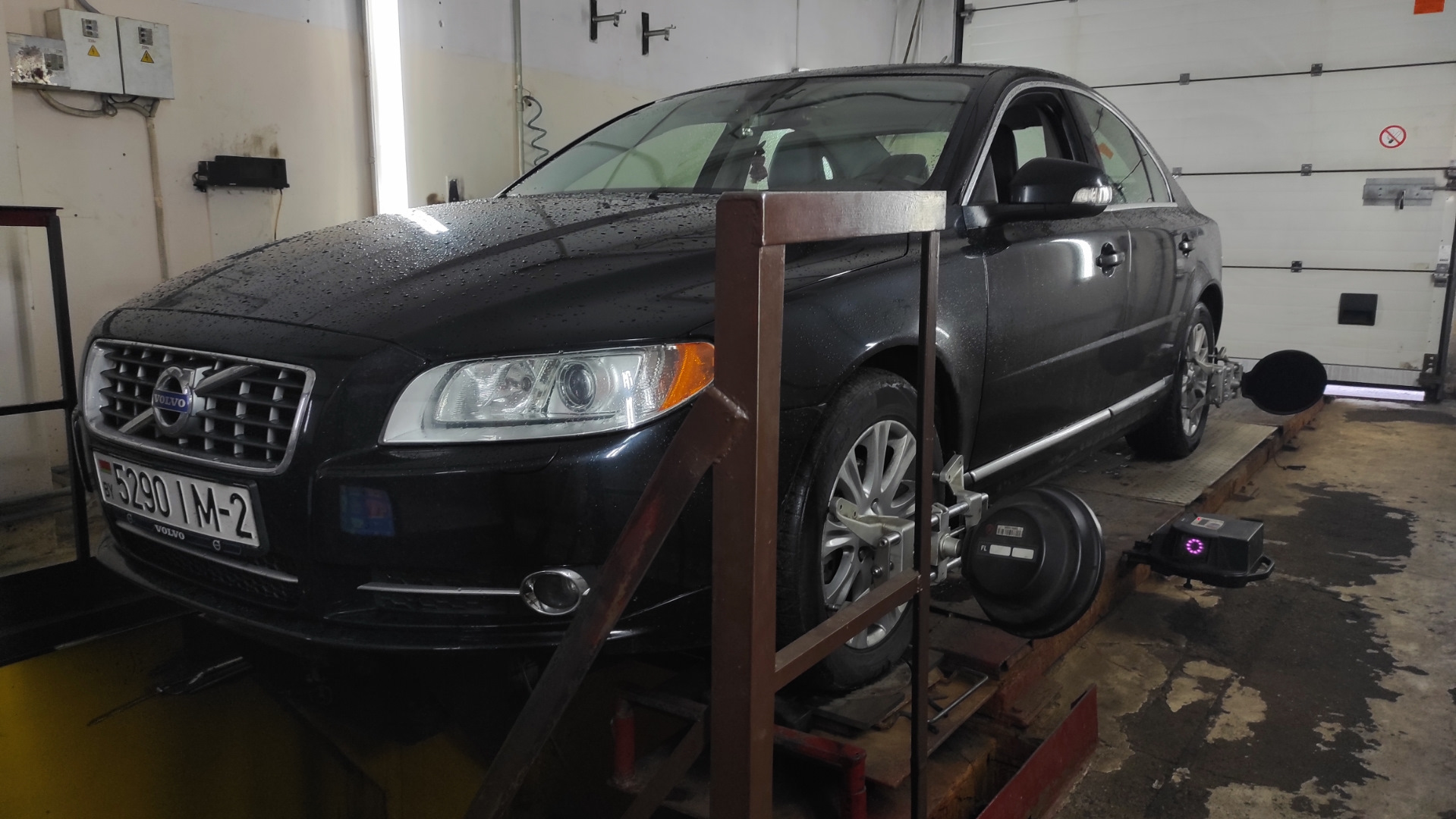

После поставили крепёжную пластину на место. Нагрузили подвеску при помощи домкратов и затянули все рычаги.🔧

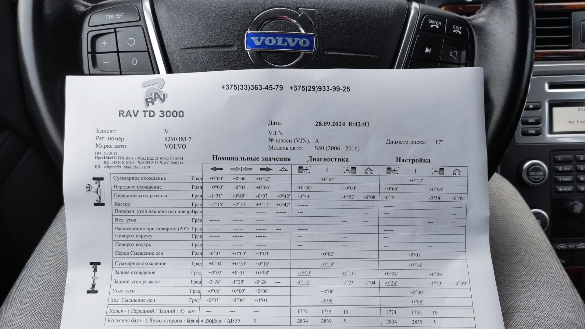

Проделанной работой я доволен на все 💯. После замены сайлентблоков и регулировки сход развала машину прям не узнать. Ничего не скрипит и не стучит. Всё неровности на дороге подвеска отрабатывает чётко.👌🏻 Как всегда спасибо Юре за оказанную помощь.🤝🏻

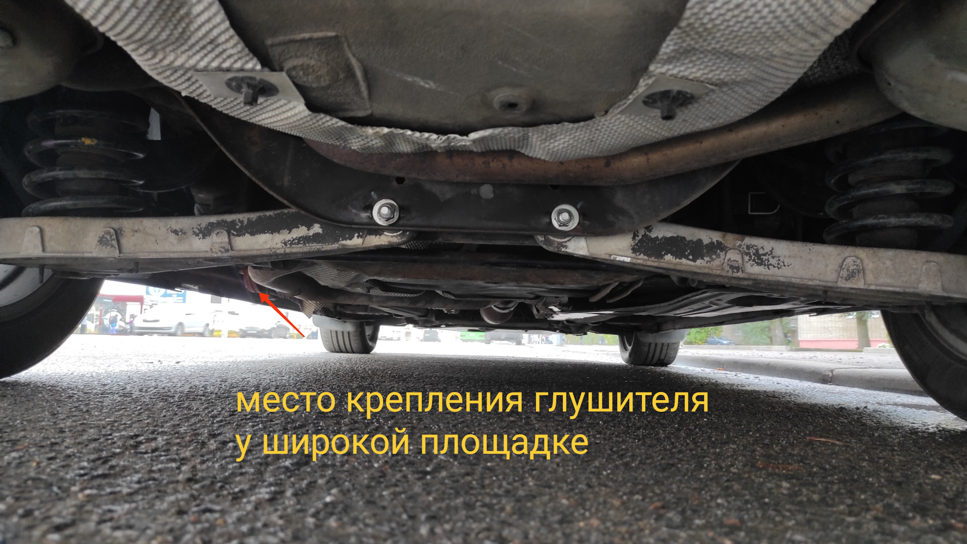

Здравствуйте! По ошибке взял правый и левый сайлентблок продольного рычага заднего meyle, а у меня передний привод и слева стоит с длинной площадкой. Взаимозаменяемые ли они? Что крепится на 2 доп. шпильки у сайлента с широкой площадкой? Спасибо!
Привет.Они одинаковые, на широкую площадку крепится крепление глушителя. При желании можно переставить площадку со старого сайлентблока.
А она выпрессовывается?
Да её можно выпрессовать.
Спасибо за ответ! Пошел мучаться…😁
Удачи 🤞🏻😉

У форда площадки ушастых одинаковые. Чего у вольво она широкая, если подвеска одинаковая?
На левом сайленте, широкая площадка для двух шпилек кронштейна трубы глушителя . Это только на переднеприводных Volvo .
Понял😉

А по поводу широкой площадки на левом сайлентблоке, у меня к ней крепится глушитель. На полноприводных volvo эта площадка узкая. Может у Форда трасса глушителя идёт по-другому?
