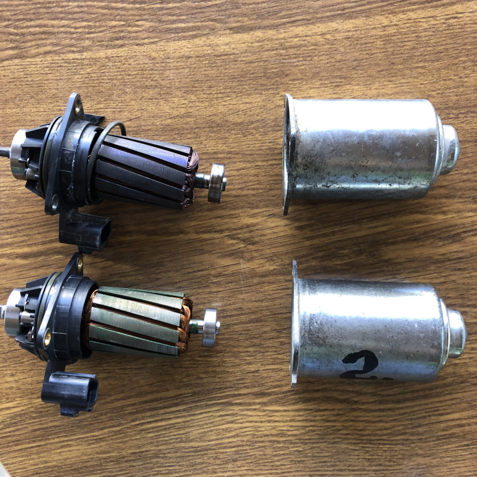

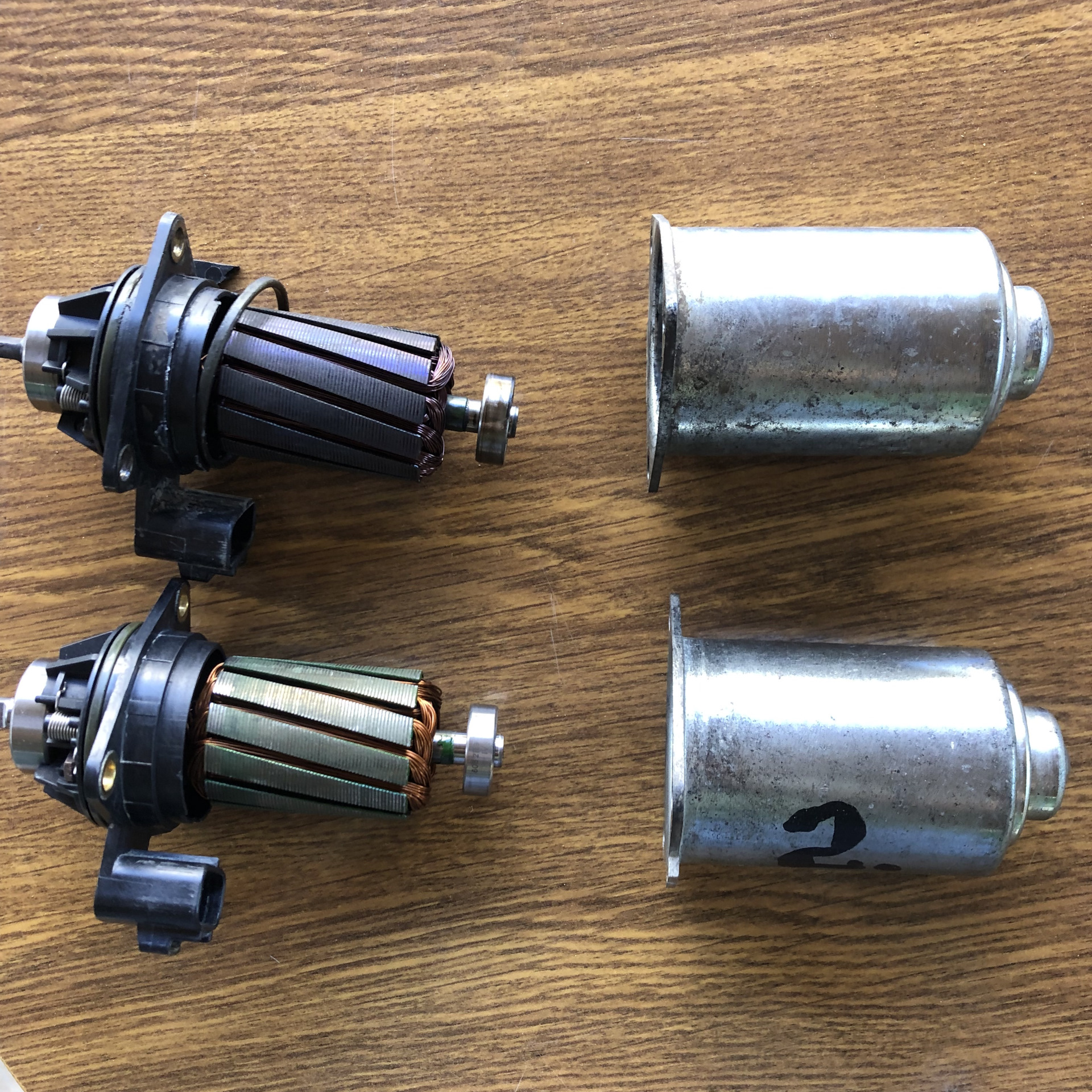

3. Через сутки. Снова клин. Заметил, что после пробки. Трогаю моторчик. И аж палец, об корпус, обжег. Якорь словно до красна раскалился. Моторчик не сгорел. Но, якорь и подшипники приобрели синий цвет.
Т.к. есть подменный, провел ему (подменному) ТО, заменил щетки, подшипники. Стал рассуждать, применяя метод исключения, в чем еще может быть причина. Из нововведений, все эти дни, собирал корпус актуатора с помощью аккумуляторного гайковерта. Возможно он перетягивал корпус, который в результате перекашивало. Разобрал актуатор, на всякий случай, заменил нежный 618/8 подшипник. Что на валу шестерни у датчика стоит. Собрал, затягивая болты вручную. Наткнулся на статьюGeXXL «Что делать с актуатором сцеплени?!» в ней собран его бесценный опыт, приобретенный, благодаря страданиям и общению сStranger21. В ней автор, писал о необходимой процедуре притирки актуатора шуруповертом 100-300 раз. Удивился, т.к. никогда подобным не занимался и без проблем разбирал/собирал свой актуатор множество раз. Перед установкой, попробовал погонять его питая от аккумулятора: втягивается с усилием мотора, но без проблем. Выдвигается с большим трудом. Приходиться делать импульсы подачи тока, прислоняя/убирая один из проводов от клеммы аккумулятора. Сделал вывод: внутри мощная пружина, моторчику тяжело, поэтому приходится генерировать импульсы. В выдвинутом положении актуатор не клинит. Значит все сделано правильно. Поставил.

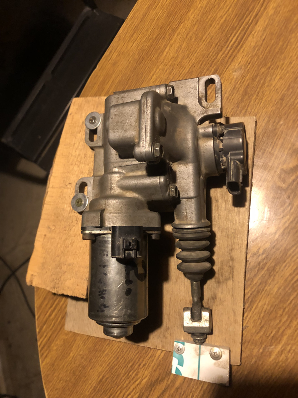

4. С утра доехал до работы (~12км) через весь город. Припарковался, трогаю моторчик – теплый, но не горячий. Вечером домой, поток машин погуще, в итоге моторчик горячий, но рука терпит. Решил, притирается. Пока ужинал, скребли кошки на душе, решил спросить у Сергея (Stranger21) по поводу температуры моторчика. Оказывается, актуатор от аккумулятора, должен свободно, без дрыганья проводом у клеммы (импульсов) выдвигать и задвигать шток + не клинить в выдвинутом положении. Решил притереть. К этому этапу, уже изрядно набила оскомину, процедура снятия аккумулятора и его площадки. Решил внести разнообразие, в свою эротическую жизнь с автомобилем и зайти сзади. Поддомкратил передок, снял защиту картера и скинул актуатор. Накинул на клеммы моторчика, заранее приготовленные провода с разъёмами и стал притирать от аккумулятора по методу Stranger21. Втягиваем легко, выдвигаем «наяривая» проводами по клеммам аккумулятора. После 30 фрикций, моторчик нагрелся, я решил не искушать судьбу, запасные моторчики кончились. И перейти на метод GeXXL с использованием шуруповерта. Дабы не убить червячную пару, собрал из фанеры и бруска, нехитрый стенд, который позволял фиксировать выдвижение штока за 5мм до клина.
Втягивание штока, прекрасно видно по пыльнику, он собирается плотной гармошкой. Поставил 7 крутящий момент и с «потрескиваниями» стал осуществлять фрикции, на 15той фрикции, потрескиваний стало ощутимо меньше. На 30той, шуруповерт, бодро задвигал/выдвигал шток, не треща трещоткой. Я, честно сказать, удивился такому повороту событий и продолжил. Поставил 6 крутящий момент и вперед, около 70-80 фрикций, понадобилось. Что-бы шуруповерт перестал трещать. На 5том крутящем моменте, двигать штоком не получилось. Вернулся на 6 крутящий момент и сделал еще 60 фрикций. Перешел на 5 крутящий момент, но нет, трещотка, все также, прокручивала. Решил, что достаточно. Поставил моторчик и попробовал погонять актуатор от аккумулятора. И каково-же было мое удивление, когда шток, молниеносно, стал влетать и вылетать из актуатора. Приятно пораженный результатом, поставил актуатор на место. Провел установку положения зажима, проверил зазор в вилке и провел ини сцепы. Приехал на работу. Моторчик теплый. Продолжаю наблюдение…

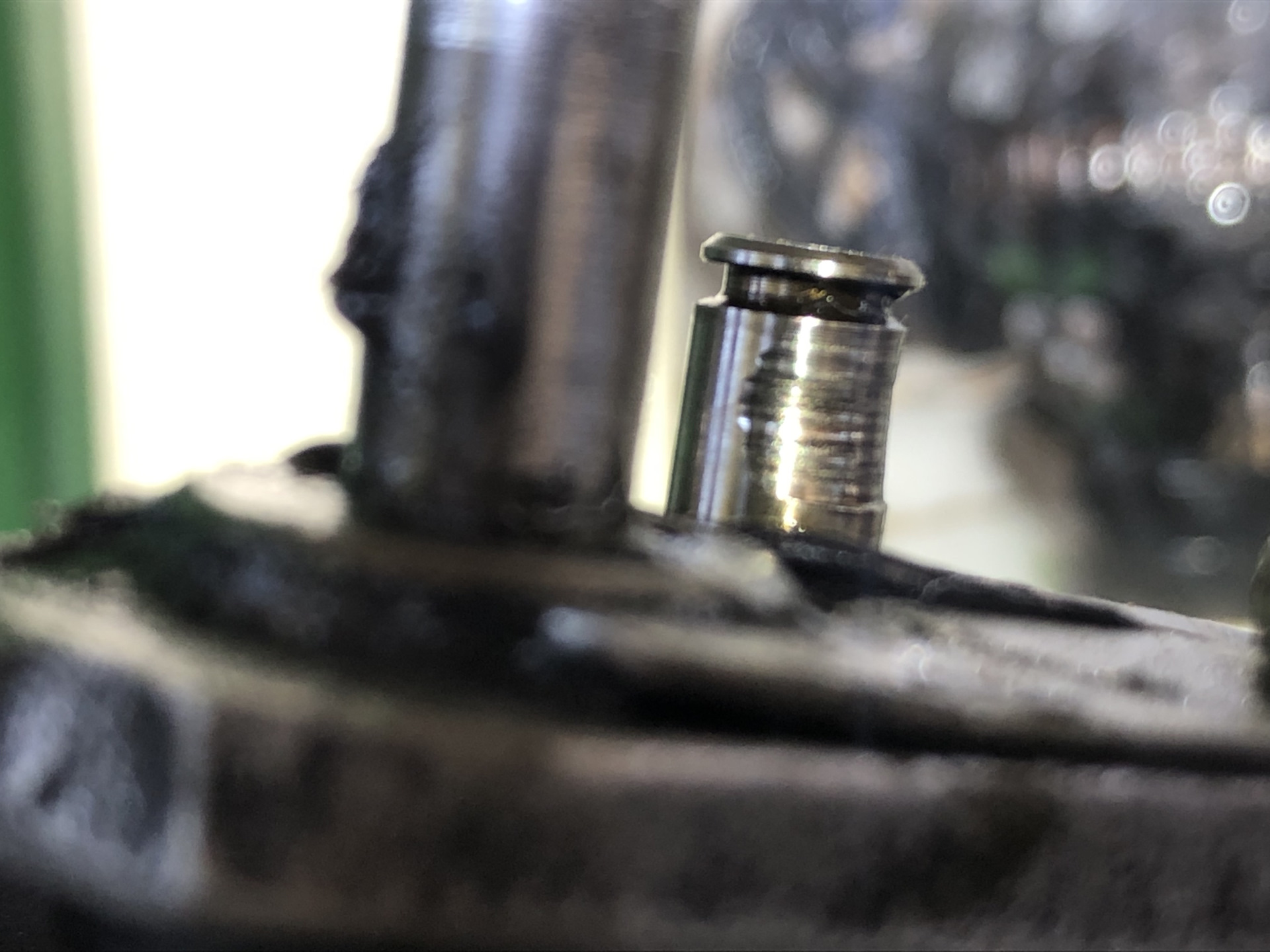

PS: На оси штока, небольшая выработка. Не думаю, что критично, но неприятно.

Ось только выпрессовывать и точить новую. Если затеюсь, поставлю латунную втулку.
