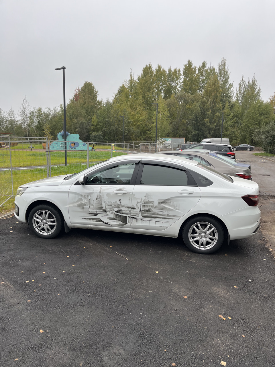

Всем привет друзья, традиционно в начале октября, как и последние 10 лет, переобуваюсь на зимнюю резину, многие говорят рано, но у меня за эти годы ни разу не сложилось впечатление что поторопился, зато очередей нет.
В кое то веке у меня образовалось два комплекта собранных колес на литье
но на зимнем комплекте колпачки ЦО за зиму облезли напрочь, и очень не хотелось их ставить, роясь на озоне нашел точно такие же колпачки, встали идеально, теперь душа радуется! Стоили 740 рублей (сейчас нет в наличии), но все же вот ссылка:

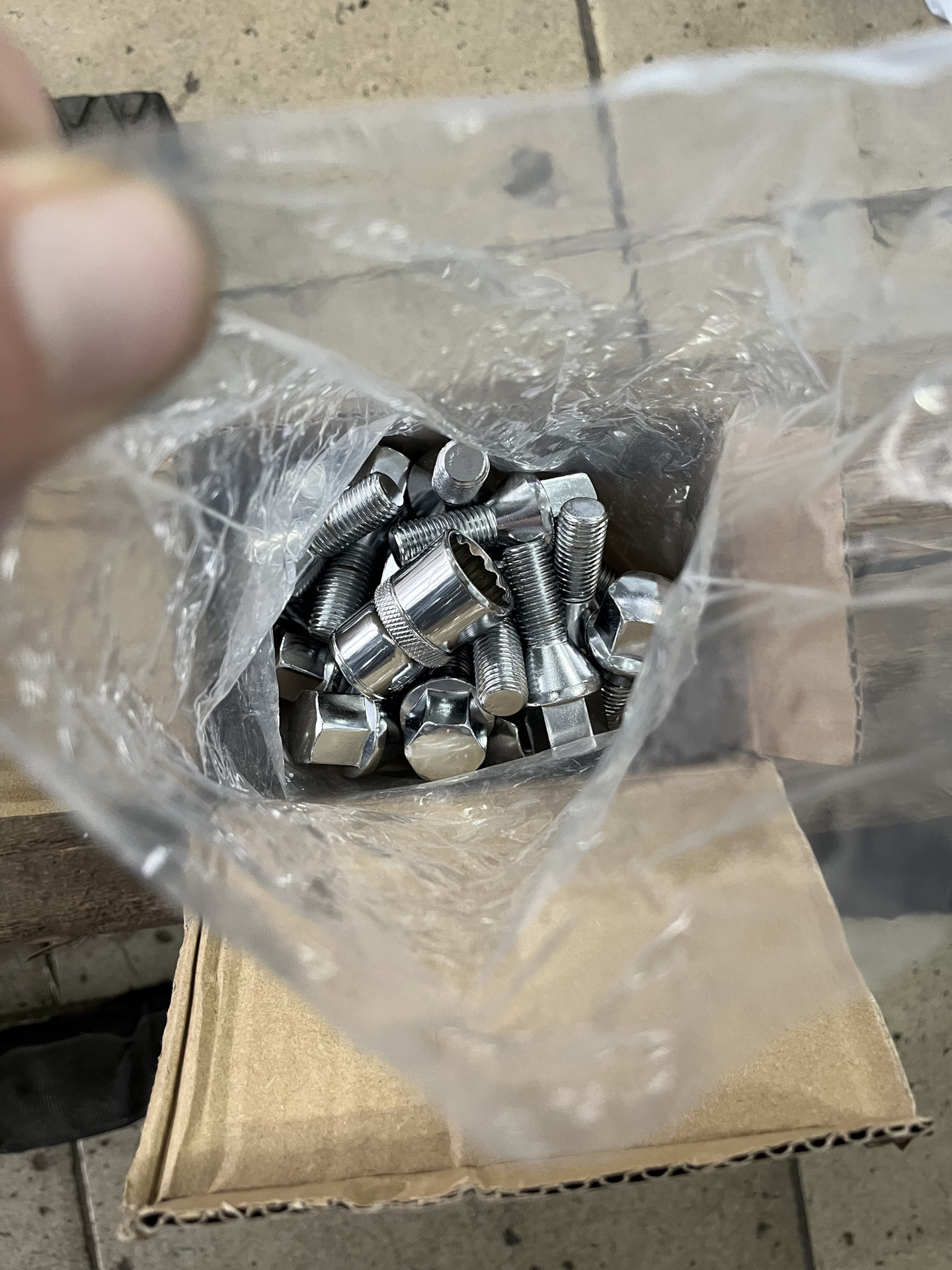

Так же при последней замене пружин в сервисе, на сборке меня позвали и сказали что колесные болты не дотягиваются до нужных значений по затяжке, тянутся до 80 ньютон, а должны до 120, в общем либо ступицы, либо болты, но я пошел лёгким путем и заказал на озоне для начала комплект новых болтов Мавико:
Стоят 1200, в комплекте 21 штука и головка.
Качество очень неплохое, кто то говорит что облезут, но мы посмотрим, думаю должно хватить на долго.
По размерам четко, как родные, плюс про запас осталась куча, у меня секретки, поэтому 9 штук лежит в запасе, новые болты затянулись как положено 120 ньютон, так что я оказался прав, родные болты сдались, а может какой судак их перекрутил.
Сев снова на 16ые, много поездив на 17шках, могу уверенно сказать что разницы в комфорте практически нет, разве что шумная резина эта нордман 7, прямо крайне шумная.

Чёт не пойму как это болты не тянутся до нужного момента?
Резьба вытягивается тупо, давишь динамометрическим ключём, а он дальше тянется не увеличивая показания, если сильнее давить то резьбу просто срезает дальше.
Да ё моё, чё у нас болты даже нормальные сделать не могут! На Нексии родным болтам уже 14 лет, как их только не тянули, особенно на шинках.
Я хз, на ларгусе тоже за 5 лет вопросов не было, а тут так.

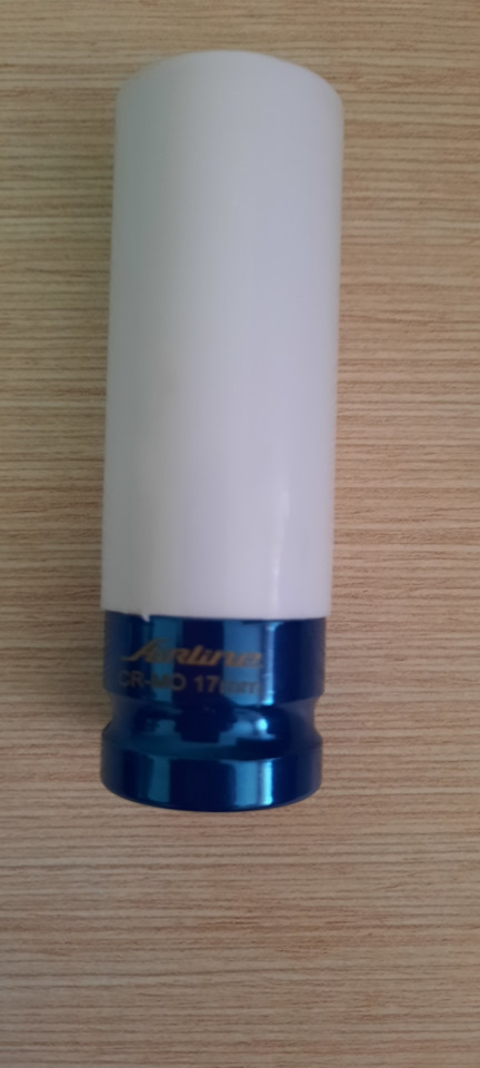

Тогда уж и головку можно приобрести. Что бы диски не покоцать.

Что за головка?
www.drive2.ru/l/645462254845703555/
👍Отлично
