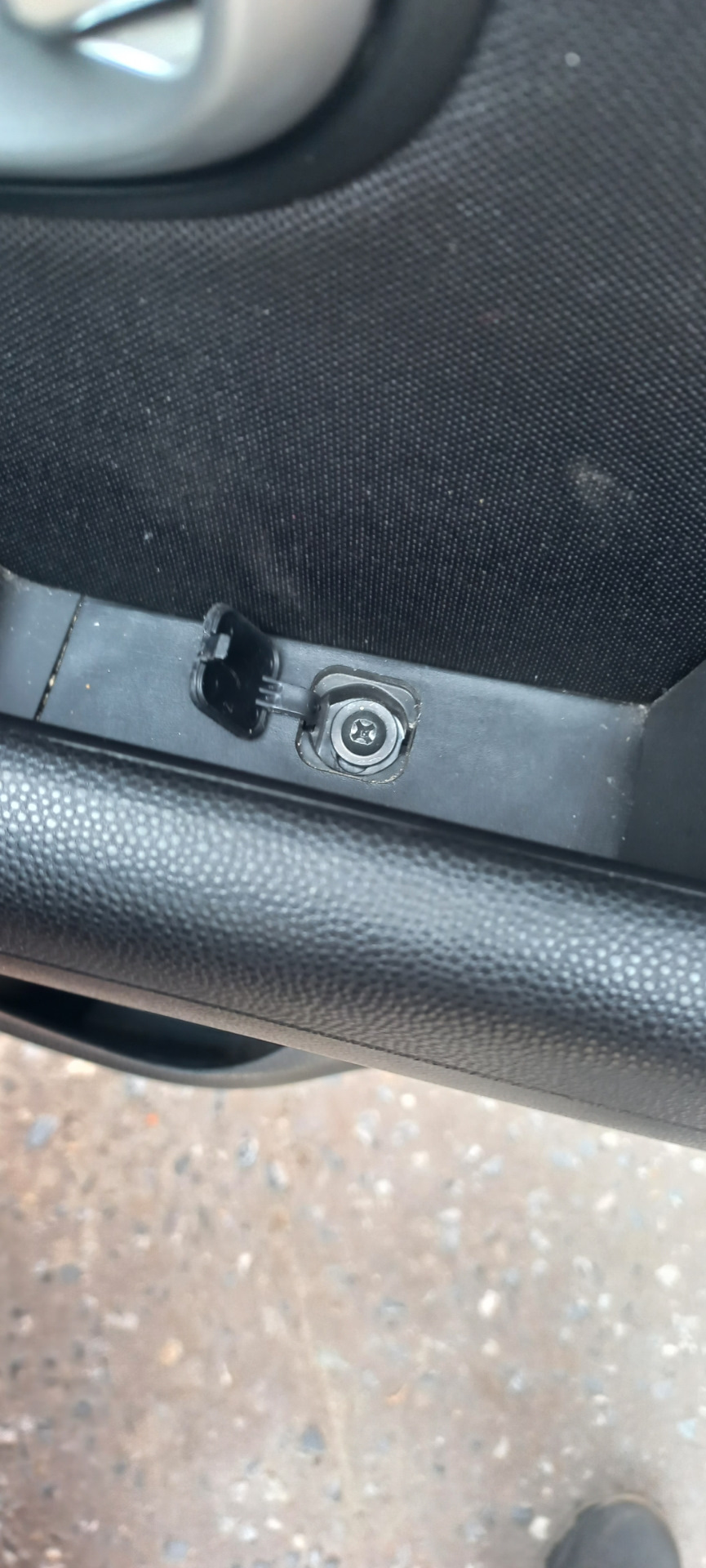

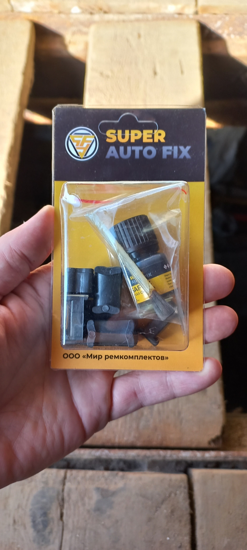

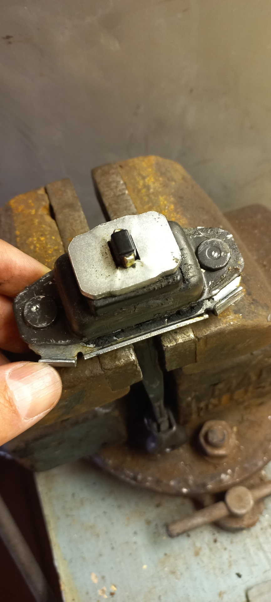

Решил вылечить болезнь дверей, а именно отсутствие фиксации их в открытом состоянии. У меня все двери не имели четкой фиксации. Купил ремкомплект для четырёх дверей. Для этой процедуры желательно использовать хорошие тиски. На коленке сделать не получится. Метал крышки корпуса ограничителя толстый. Необходимо жёстко закрепить механизм и приложить большое усилие, чтобы отогнуть зажимы. Я отгибал бокорезами. Но лучше для этого подошли бы круглогубцы. Опишу порядок разбора на примере водительской двери. Выкрутил крестовой отвёрткой два самореза на карте двери. Один в выемке ручки закрывания под резинкой (на задних дверях под пластиковой крышечкой), второй спрятан под крышкой ручки открывания.

Потом отстегнул саму дверную карту. Начал с нижних клипс к верхним. Затем чуть приподнял карту и вынул её. Все работы с пластиковыми элементами делал пластиковыми лопатками, чтобы не повредить.

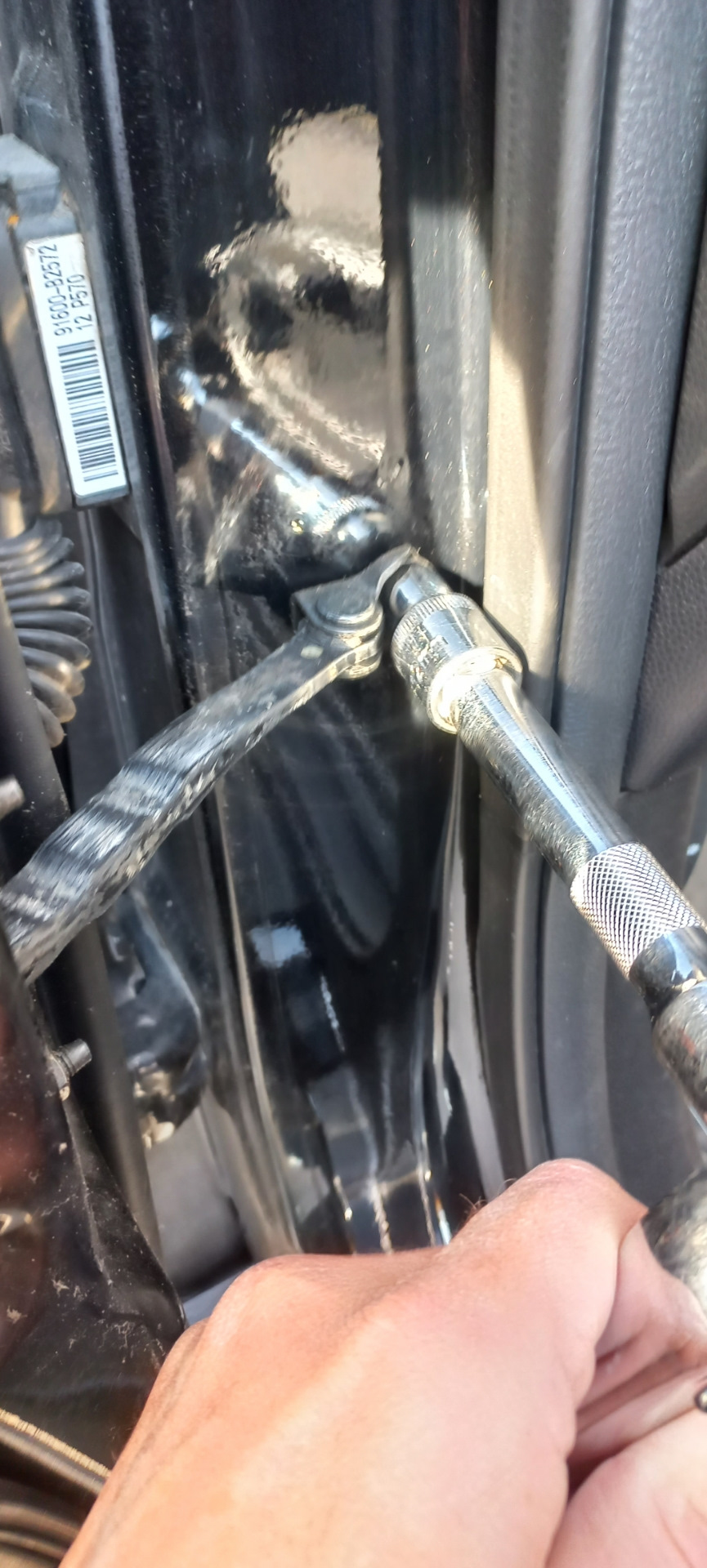

Затем открутил сам ограничитель. Для этого нужны ключи, или головки на 10 и на 12. Вынул его из двери через отверстия от динамика и закрепил в тисках.
Отогнул зажимы. Вытряхнул фиксаторы и демпферные резинки, которыми фиксаторы прижимаются к штоку.
Всё тщательно отмыл растворителем со щёткой.
Далее начал сборку. Перед сборкой все элементы смазал сухой графитовой смазкой из ремкомплекта. Смазывал всё пальцем, так как кисточкой мне показалось не удобно. Смазка реально очень сухая, просто рассыпается. Самая нудная процедура — это вставить новые фиксаторы в корпус ограничителя. Вставлять лучше в узком месте штока — больше пространства. Сначала вложил резиновый демфер и фиксатор с одной стороны. Потом фиксатор с другой стороны и в последнюю очередь запихивал резиновый демпфер. Заходит очень туго. Приходилось и вдавливать отверткой и допрессовывать в тисках, или клещами. Даже смазывал немного жидкой графитовой смазкой, чтобы лучше влазил. Вообщем с каждым из четырех ограничителей делал так, как лучше получалось. После запрессовывания снова зажимал в тиски и загибал зажимы. Немного подстукивал молотком, немного дожимал клещами.
В ремкомплекте есть дополнительные тонкие компенсационные пластинки, на случай, если новых фиксаторов будет не достаточно. Я их ставить не стал, так как даже без них стало через чур туго. Собрал всё в обратной последовательности. На всю работу ушло примерно четыре часа.

Ремкомплект ограничителей дверей на 4 двери — 553р.
