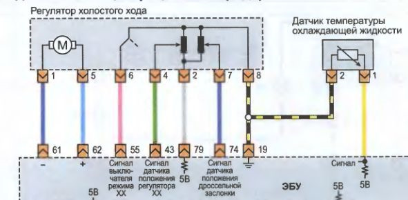

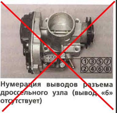

Делаю отдельным постом, чтоб в сети появилось хоть одно фото с правильной схемой. Надеюсь, боты Яндекса быстро его найдут ))

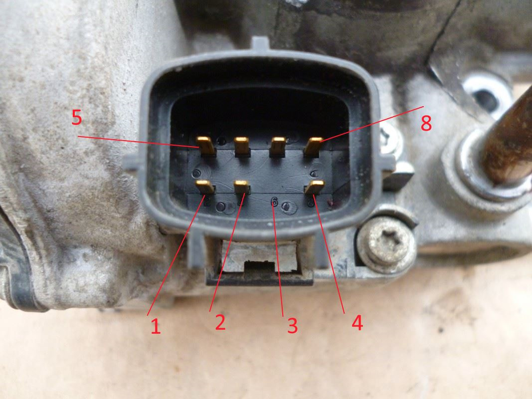

Ну в TIS распиновка правильнаяЗы. Специально перевернул изображение чтоб защелка снизу была. Ну и это разъем жгута так что по отношению к разъему дросселя он зеркальный

Странно, что ведутся на эту схему, ведь все знают, что в gm рядное исчисление кроме с 202
