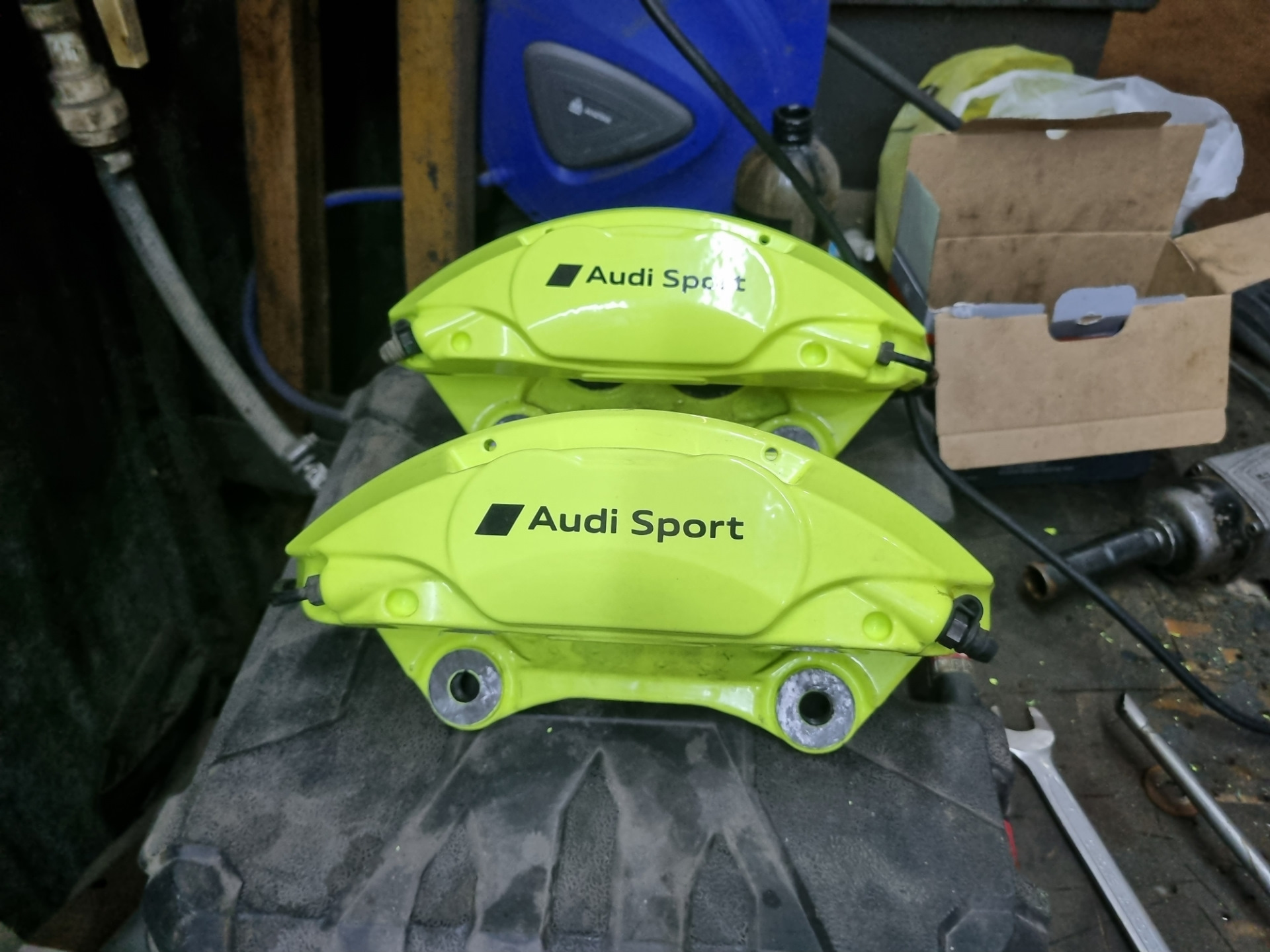

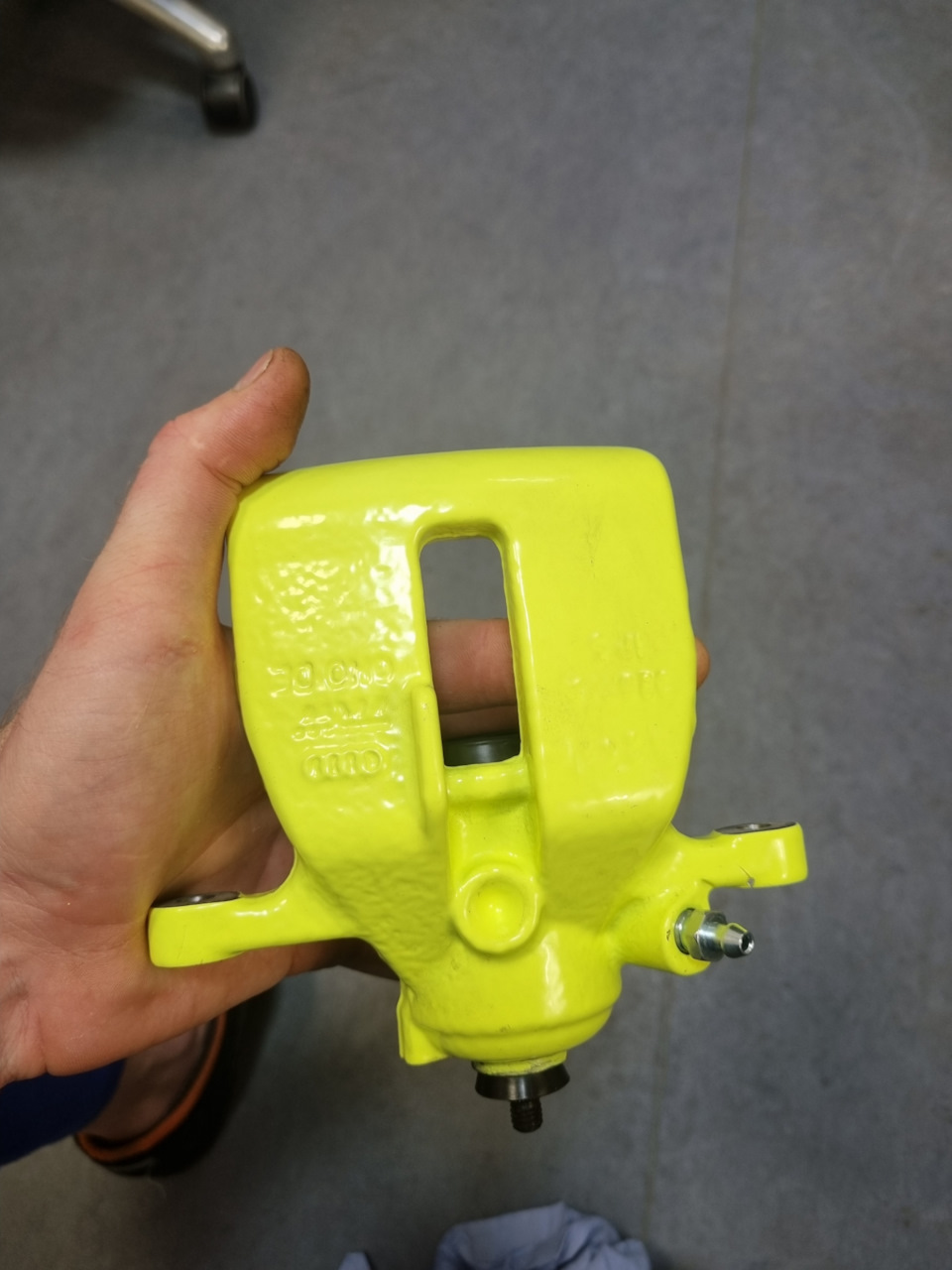

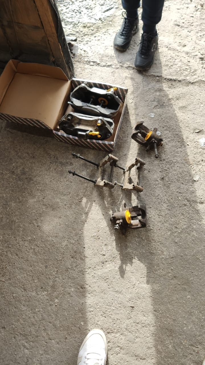

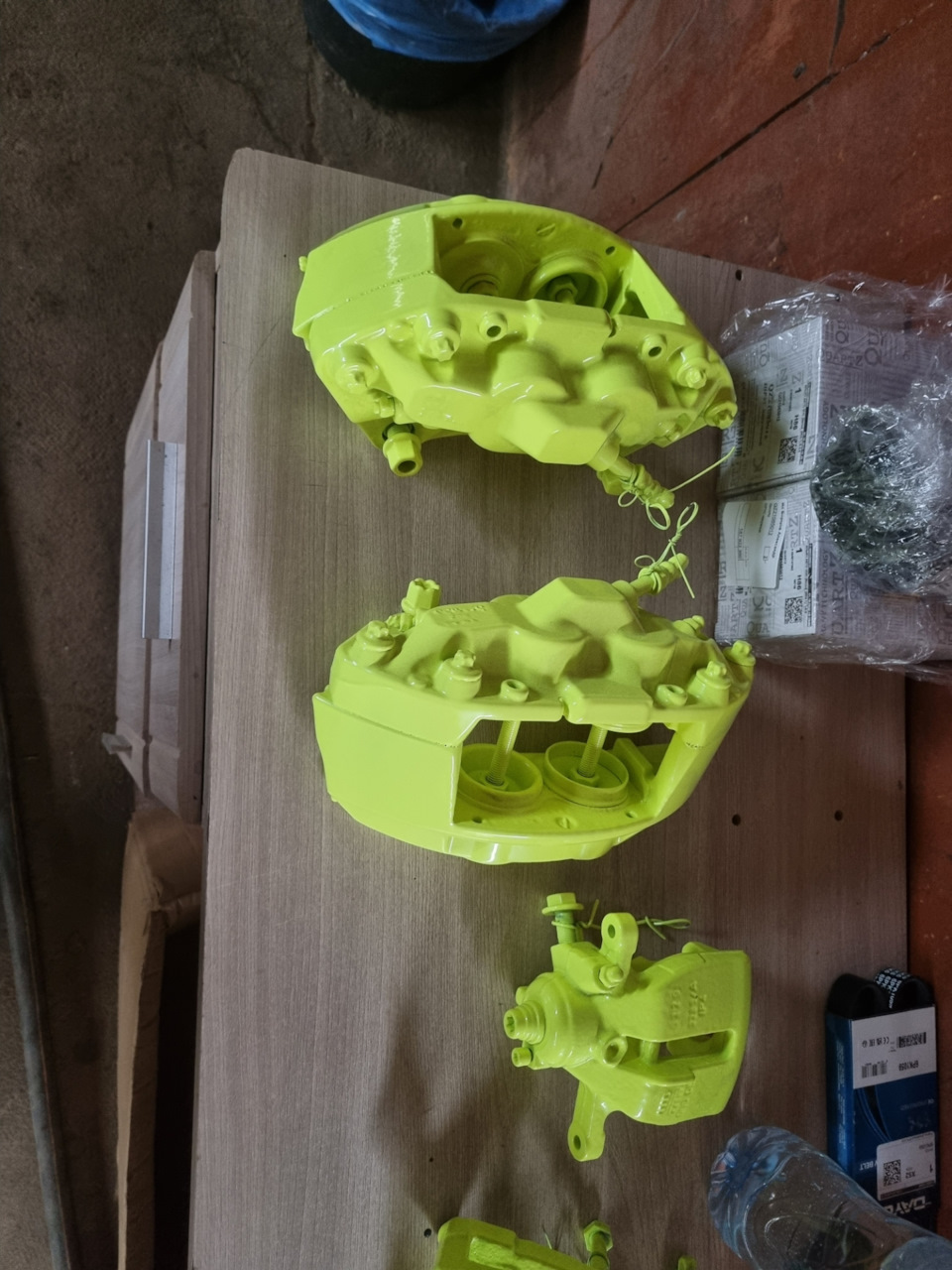

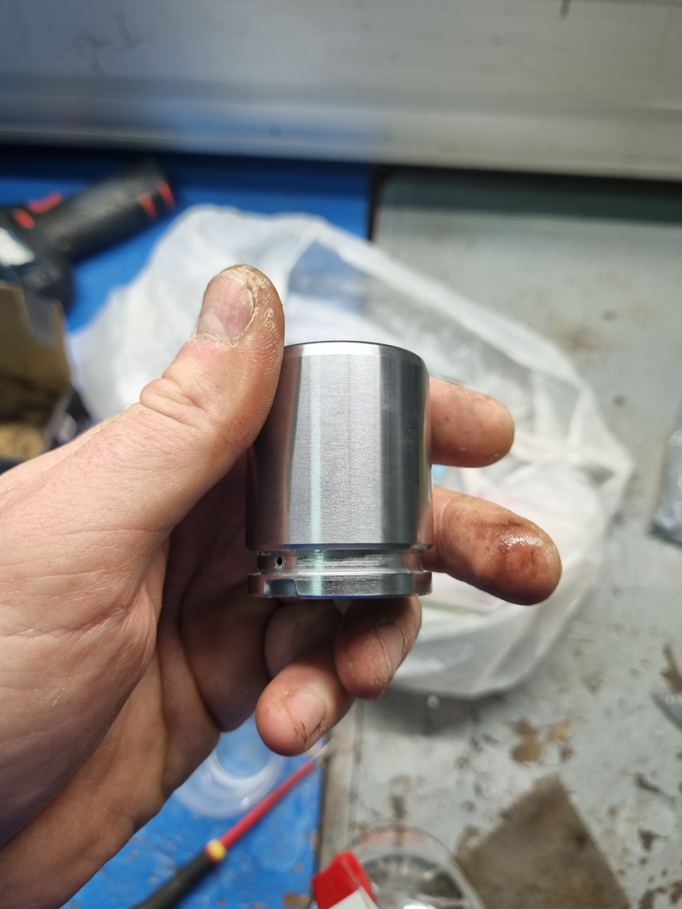

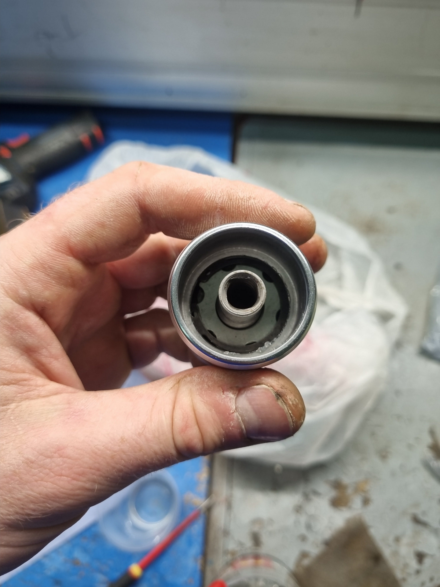

В предыдущей записи писал, что закупил все для тормозов, так вот тормоза были сняты, разобраны и отвезены на пескоструй и порошковую покраску, спасибо ODUVANCHIKsHUSKY на опыте помог подготовить, отвез и привез!
Расписывать не буду, там все делается легко и просто. Лучше фоток накидаю.

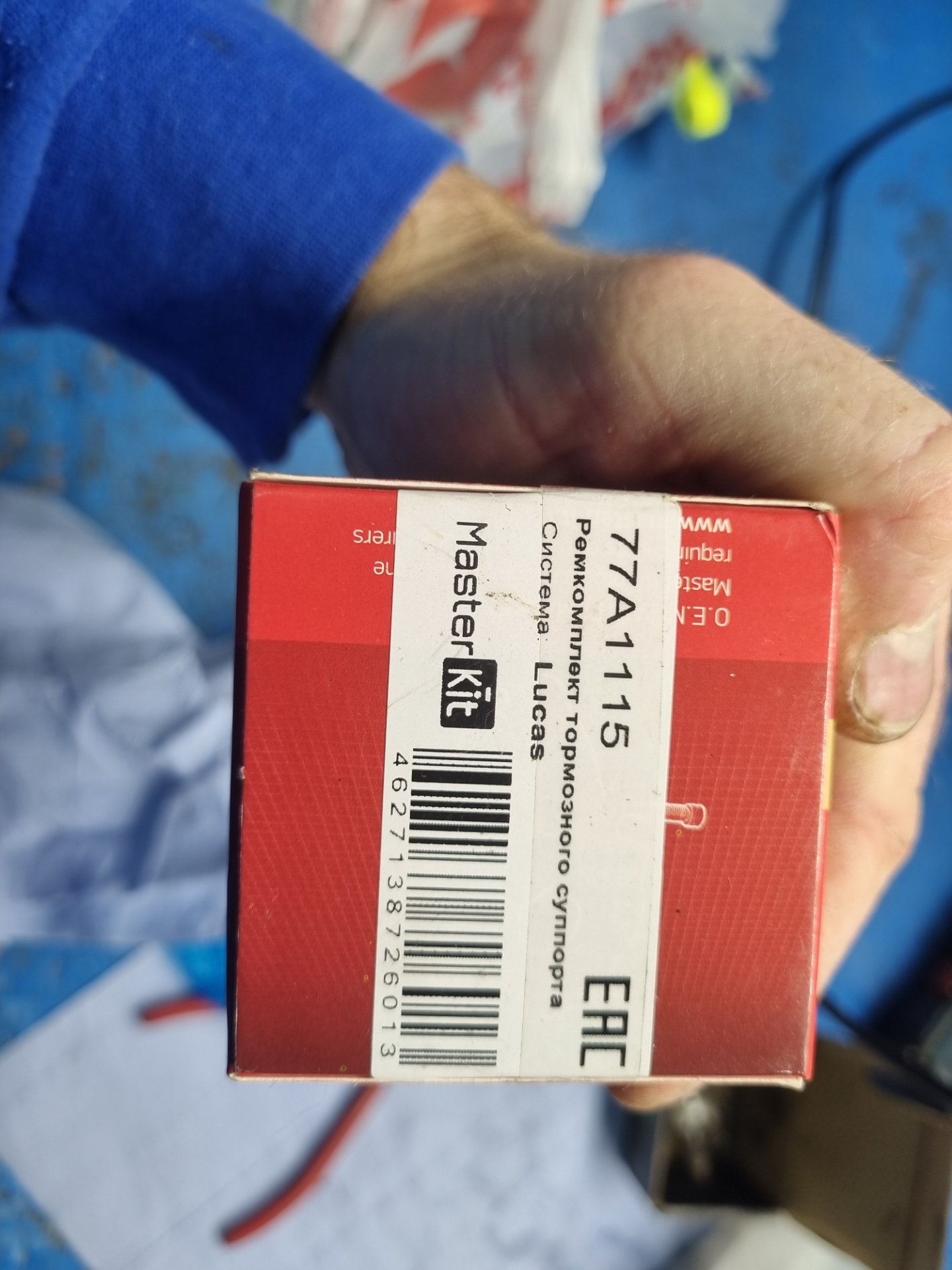

Запчасти на фото: 77A1115

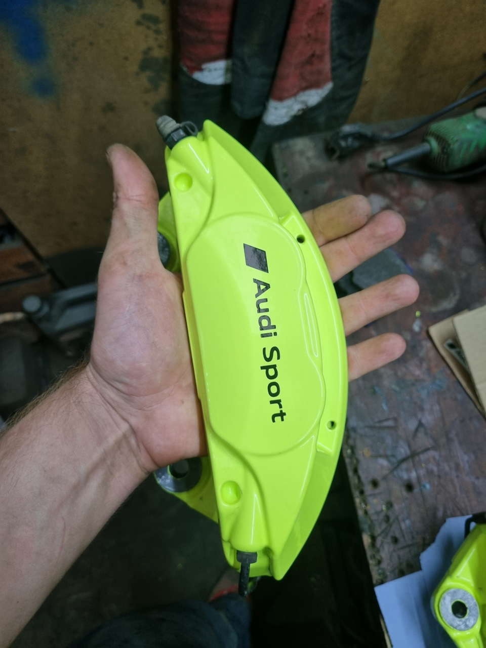

Приветствую. А где взять такую наклейку на супорт, и как долго ана держится
Привет, озон, вайлдберис
Igorpasko
Держится не знаю сколько
Igorpasko
funny-stickers.ru/shop/ma…hop/na-tormoznie-supporta
Лаком потом покрываешь и будет вечная

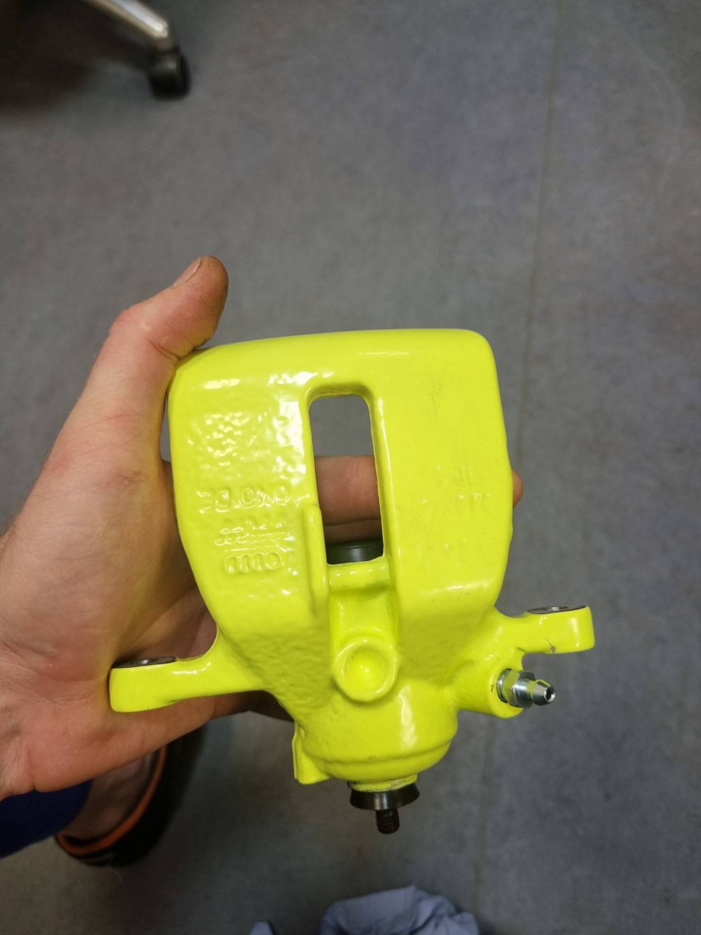

Понял. Видео как-то типо струбцины, шланг пережимают
Шланги не перекрывал что бы все не заоздушить?
Неа
AndrewS4
Привет! Что имеешь в виду под перекрытием? Пережать или есть какой-то "кран"?
Тоже планирую на днях заняться переборокой тормозилок.
Пережать, есть приблуды специальные
Колпачек с прокачного штуцера отлично помогает
Fantomas174
Я когда делал, откручивал суппорта вместе со шлангами, а на сами трубки накручивал заглушки A.KOR C121L.
Это парт номер?
A.KOR — производитель
C121L — парт номер.
Я думаю есть и другие, просто эти были по наличию.
