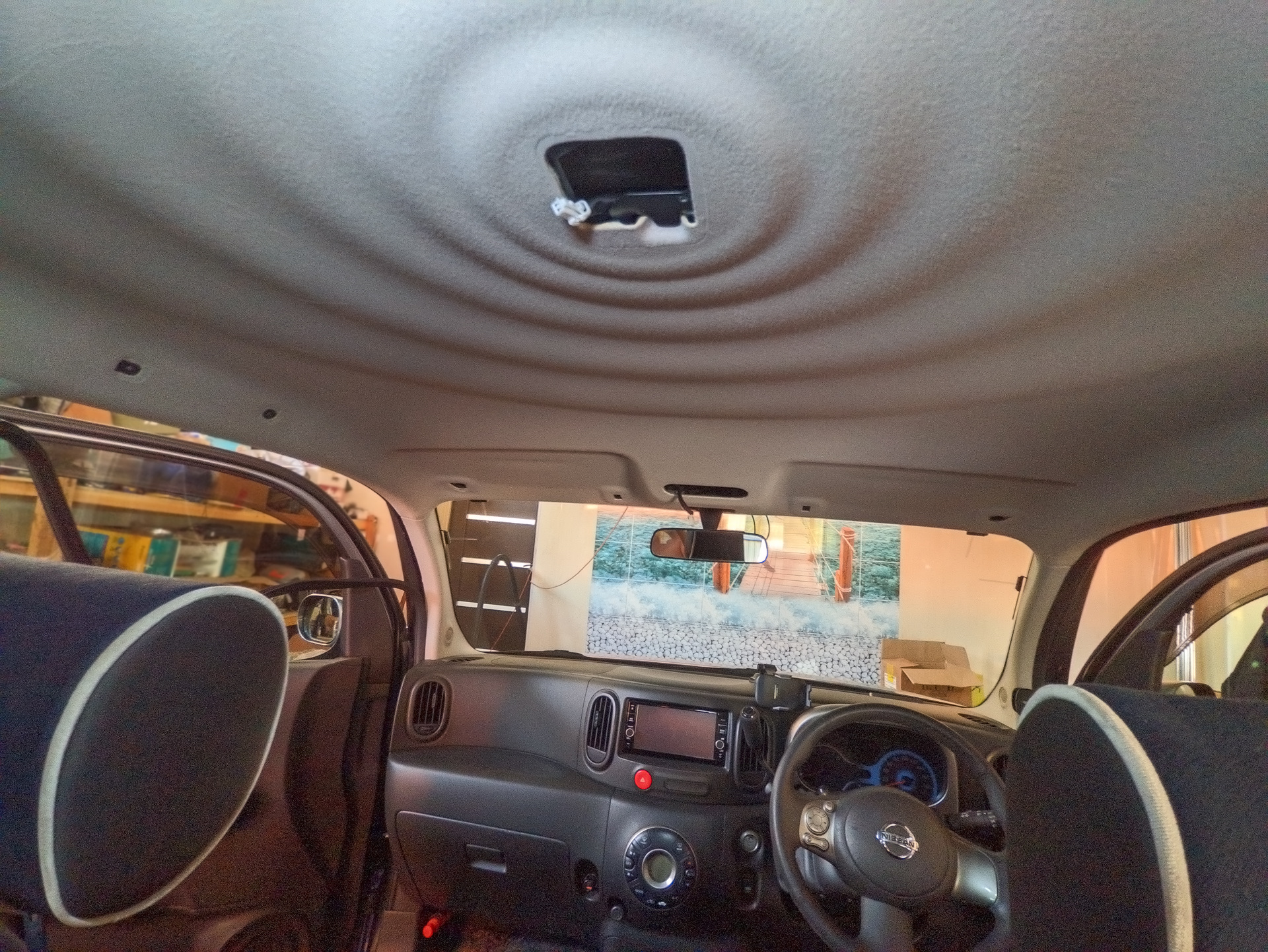

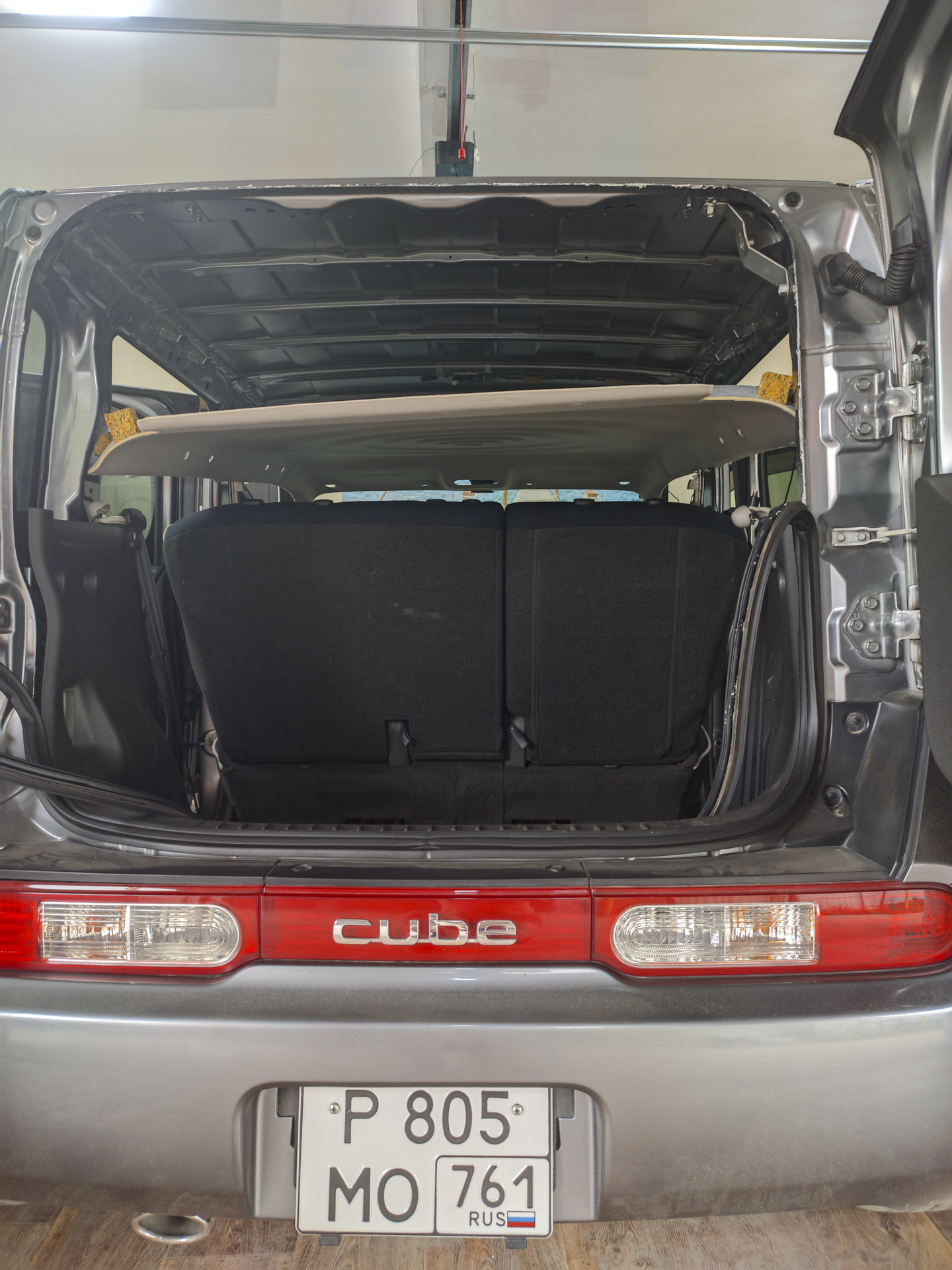

Для шумки крыши нужно снять потолок — демонтировать козырьки, зеркало заднего вида, ручки над дверьми, пассажирский и водительский плафоны, открутить все ремни безопасности с пластиковыми элементами, снять еще пару пластиковых деталей обшивки сзади 🙄
Говорят можно просто потолок опустить вниз, не вытаскивая, и так зашумить… Я, честно говоря, сомневаюсь, что таким образом можно нормально прикатать вибру.
Дальше я снял подголовники с сидений и разложил их в максимально плоское состояние. Держа по диагонали вытянул потолок через пятую дверь. По чуть-чуть, стараясь сильно не гнуть, чтобы не было заломов.

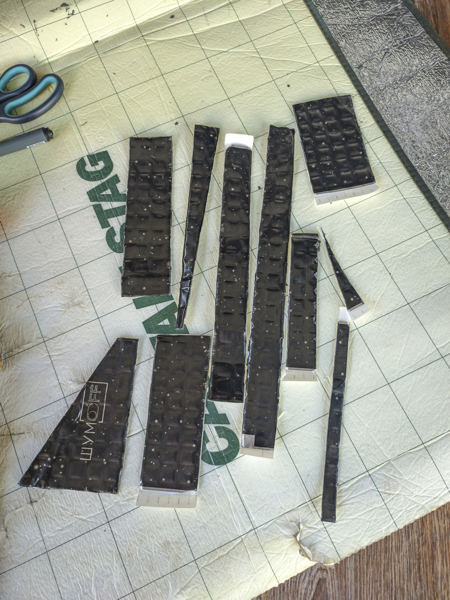

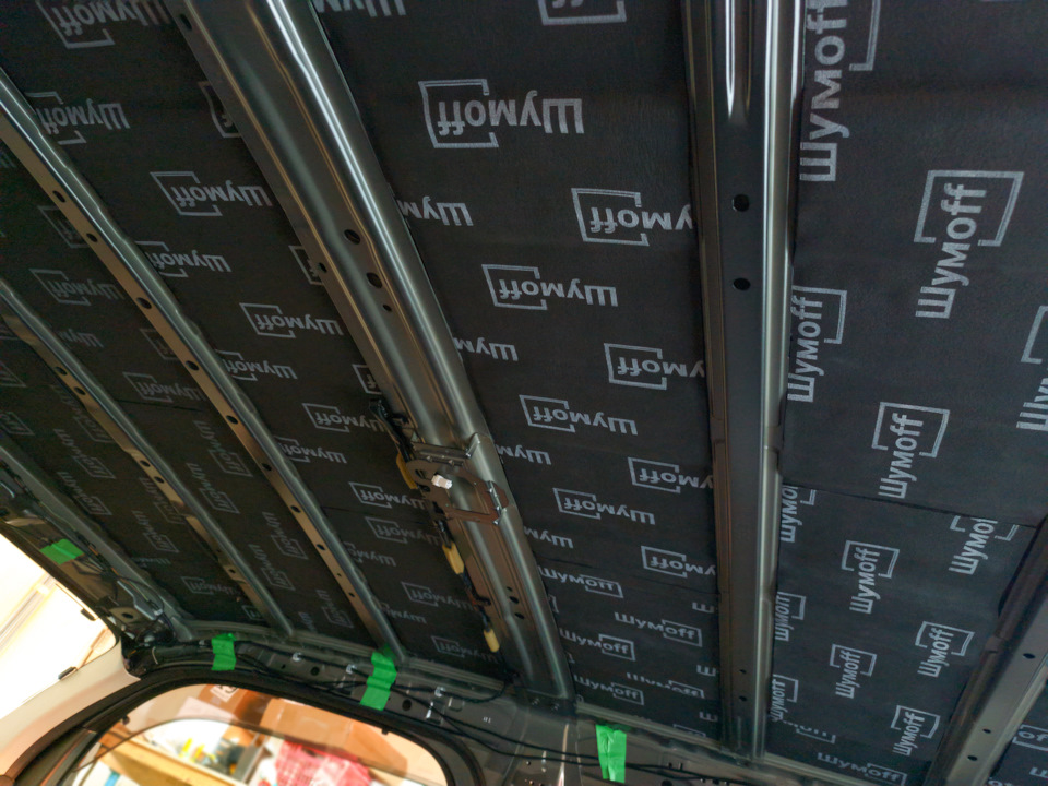

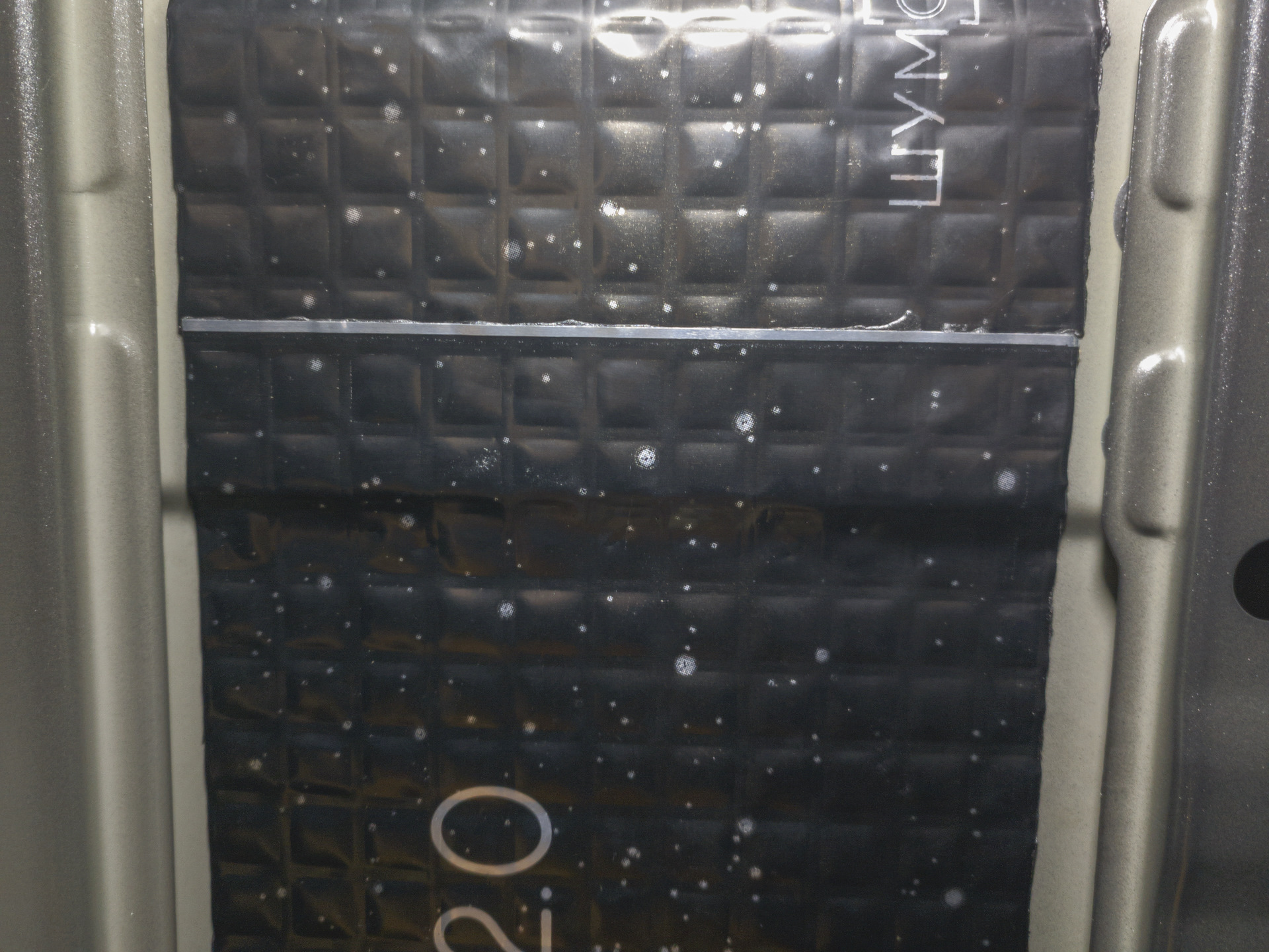

Дальше всё как обычно: обезжирить металл, нарезать материал полосами, приклеить и прикатать.

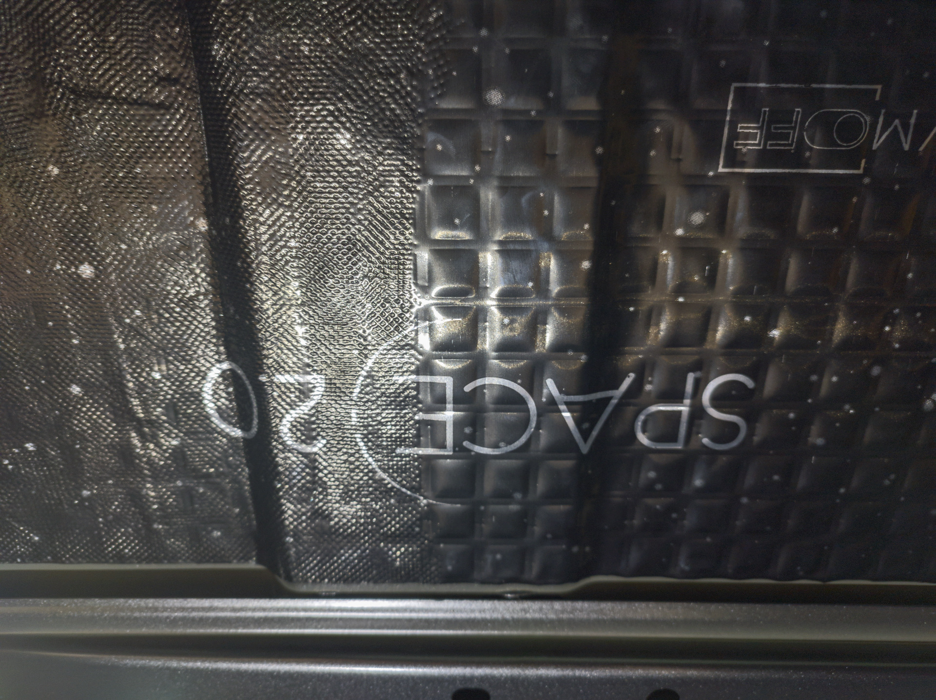

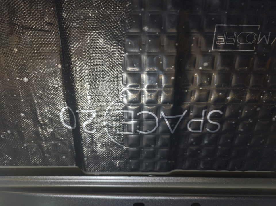

От ребер жесткости крыши отступал 0.5-1 см. Скажу сразу руки у меня просто отваливались пока прикатывал листы вибры 🥵
Пока есть доступ накидал немного вибры в "окошко".

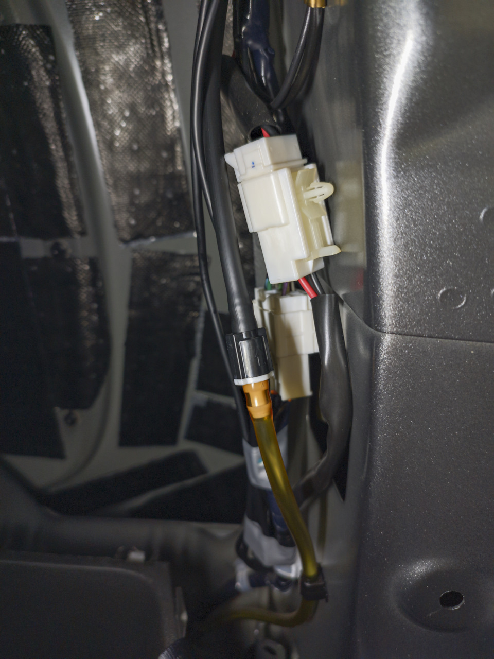

Также пока задняя часть разобрана, дозаказал обратный клапан для омывайки заднего стекла (да, я им несколько раз пользовался по назначению 😃).
Вообще я купил два обратных клапана, но на омывайку лобового стекла они мне не зашли — сильно большое усилие на открытие. Мои веерные форсунки заметно хуже с клапаном брызгать начали. А вот сзади оставил, там и трубка длинная через весь салон проходит и форсунка обычная. В общем для зада самое то.
Вибра на месте, следом самое ценное на мой взгляд — тепло-звукоизоляция, но меня именно "тепло" интересует.
Площадь крыши очень большая. Летом с теплоизоляцией она должна меньше тепла пускать в салон, а также лучше сохранять холод от кондиционера. Зимой же сохранять тепло в салоне.
Хоть я и считаю, что основные теплопотери идут через стекла, но все же лучше с теплоизоляцией, чем без неё)
Теплоизоляцию клеил без зазоров, то есть впритык к ребрам жесткости.

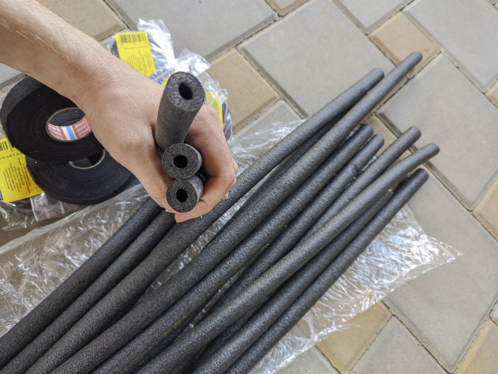

А это еще что за трубы? 😂
Это называется теплоизоляция для кондиционеров) Выкупил остатки по 24 рубля за штуку)) Рассчитывал использовать для шумоизоляции как минимум двух проводов — лежали на потолке через весь салон. Одну такую трубку разрезал по спирали и одел на провод. Лучше конечно, чем голый провод иногда стучал по голому металлу, но все же материал плотный и мог тоже стучать по металлу, пусть и не так звонко как провод. Мне этот вариант не понравился.
Результат — абсолютно все провода (куда смог достать) обклеены антискрипной лентой и тканевой флисовой лентой. Я их чередовал для разных проводов.
Два длинных провода проклеил антискрипом вдоль провода. Все остальные мотал по спирали.
Все штатные липучки которыми на заводе фиксировали провода к каркасу машины перестали липнуть, для обмотки проводов я большинство липучек просто оторвал. Часть из них вернул назад предварительно приклеив к ним полоски двухсторонней акриловой ленты. Долго думая, как же приклеить провода к каркасу, чтобы они не болтались и не терлись нигде, я придумал такие чудо-липучки) К двухсторонней ленте приклеил тканевую ленту! Аналогов нет! 🤩
