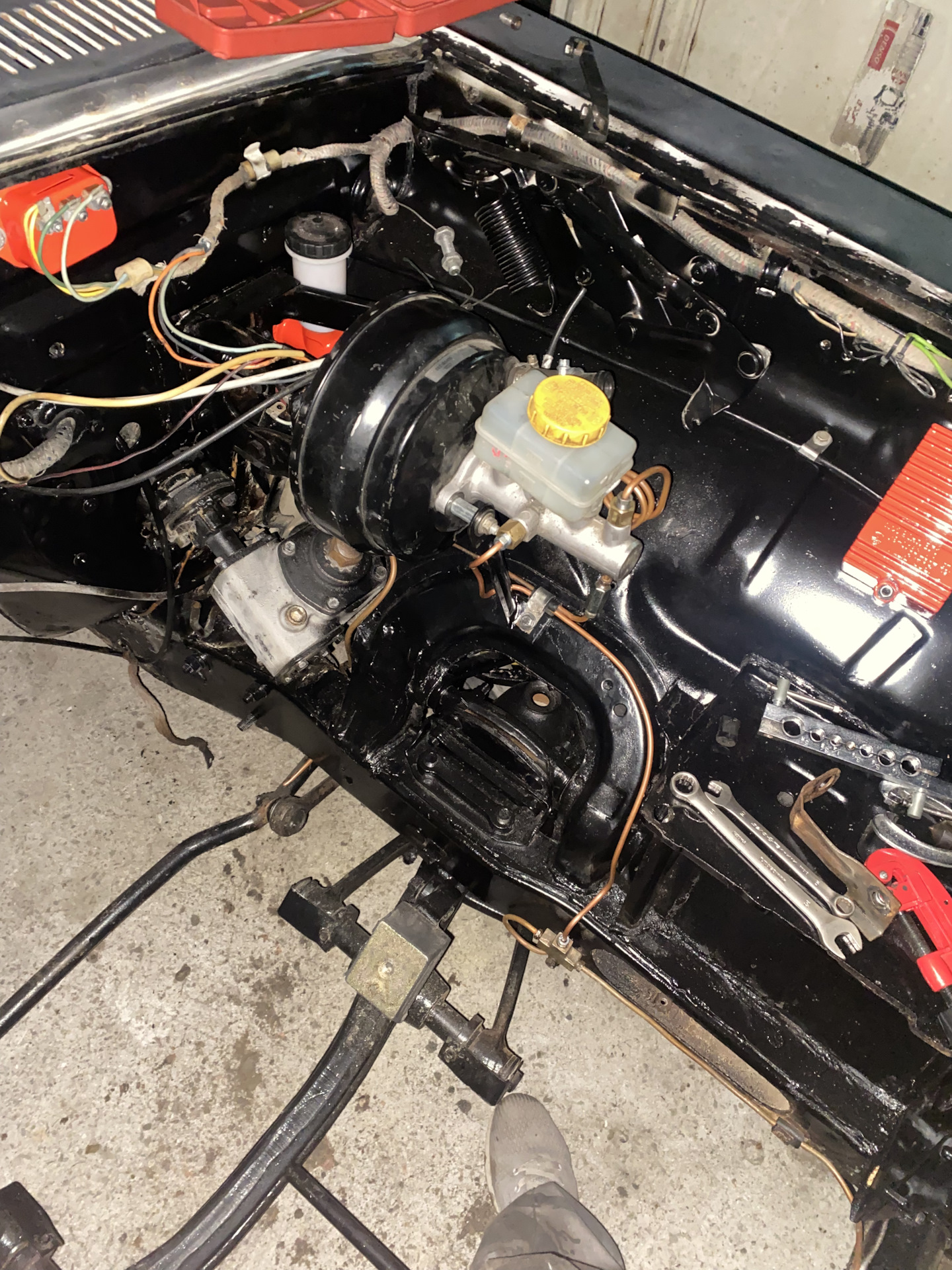

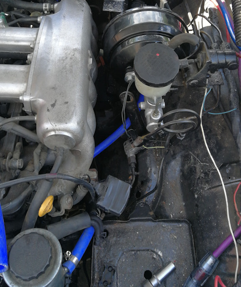

Гтц с вут был куплен ещё на 29ку но когда я купил 2410 то снял весь тюн с 29 и потихоньку ставлю в 2410.
Так вот наконец-то нашёл время собрать тормоза до конца. Докупил тормозную трубку чтобы уложить её по моторному щиту. Осталось сделать возле рулевого кронштейн под неё чтобы лежала неподвижно но это уже когда сниму рулевой редуктор чтобы поменять на другой и уйти от эластичной муфты. С таким мотором она долго не выдержит. Лежит уже год рулевое с маленьким пробегом от 31105 обслуженное сухое и покрашенное.
