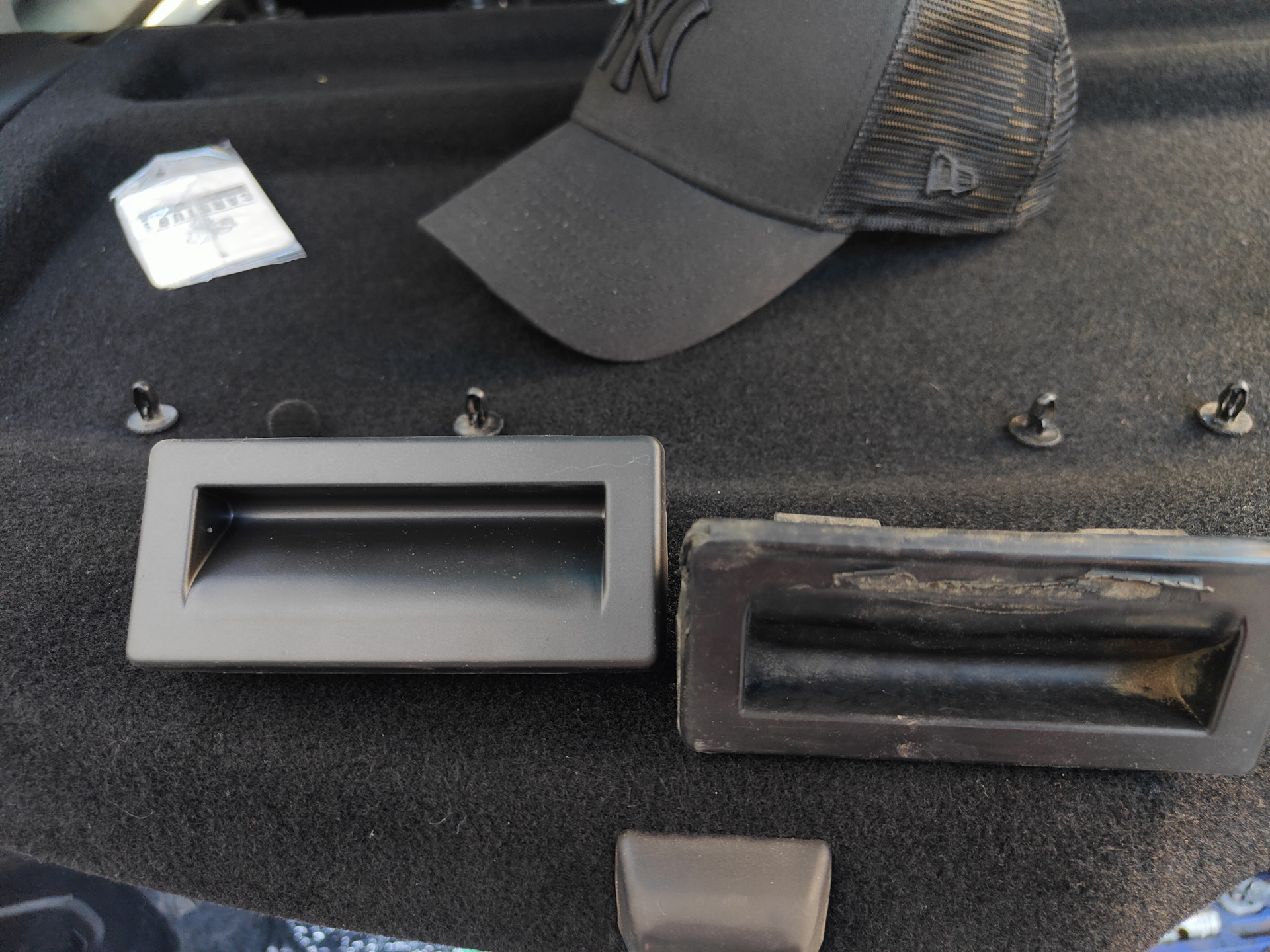

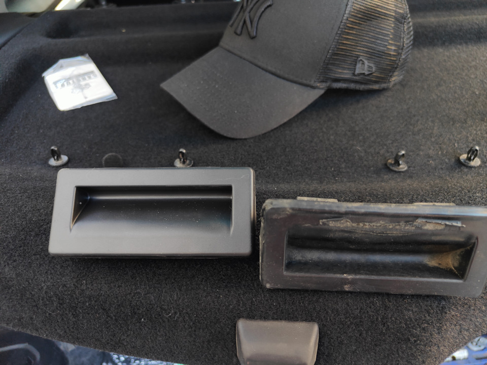

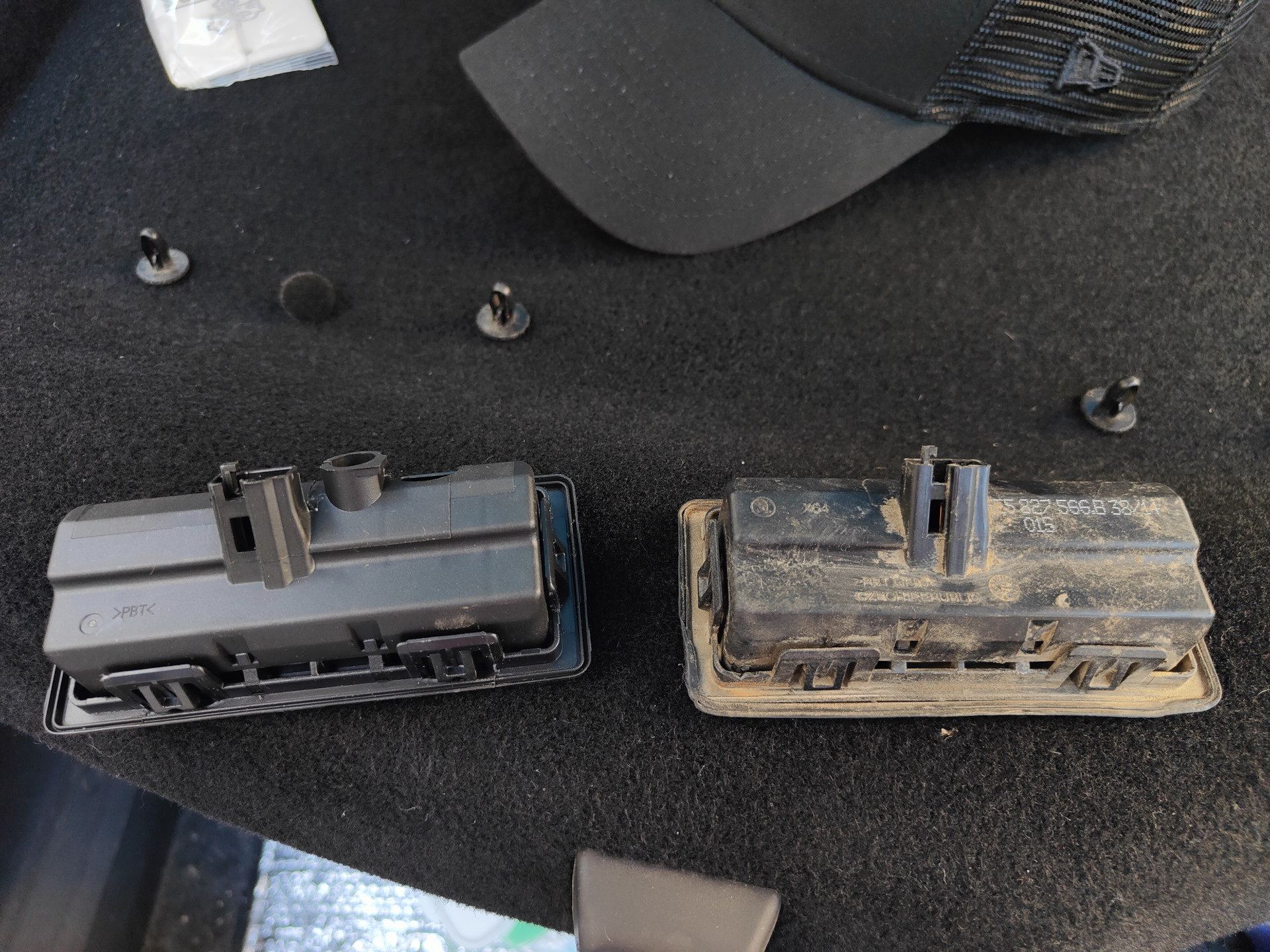

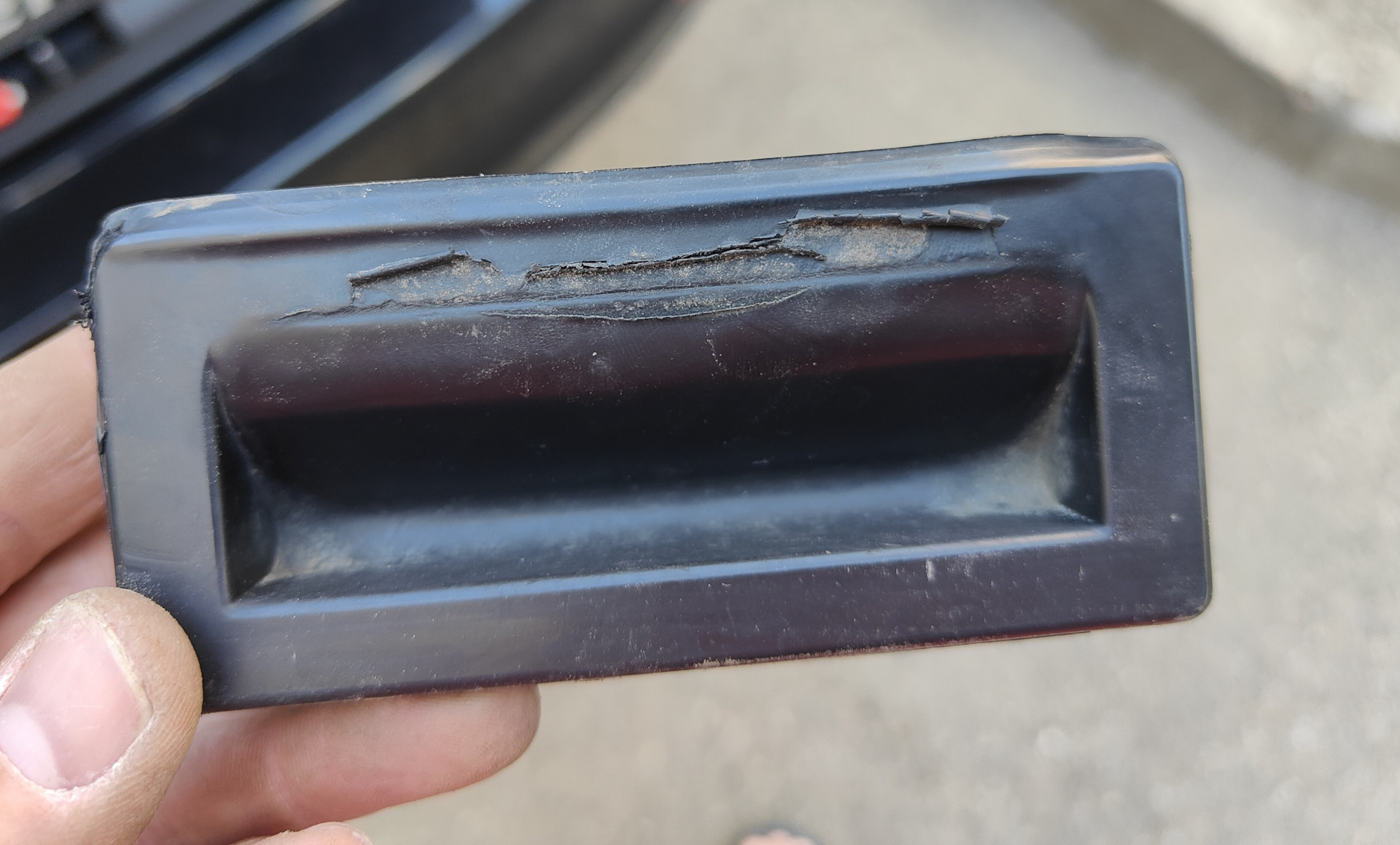

Резина на кнопке багажника уже вовсю облазила, придавая неприятные ощущения, когда открываешь багажник. Заказал новую на озоне, по качеству вроде норм, еще и вонючку положили, в подарок)
Да, клипсы на обшивке, болт на резиновом ремешке-ручке закрытия багажника. Отгибал обшивку и выдавливал корпус кнопки и он выскочил. Ещё предварительно снять рамку номера, мешает снятию кнопки. В общем, ничего сложного
У меня ещё и от того, что резина задубела, попадала влага под ручку и стекала под обшивку, ещё и краска под ручкой вспучилась, но впереди планы убрать болячки по лкп

Как ее поменять, надо обшивку дергать?
Это всё не обязательно откручивать, просто подцепить отвёрткой через тряпочку, там защёлки.
Тоже как вариант
