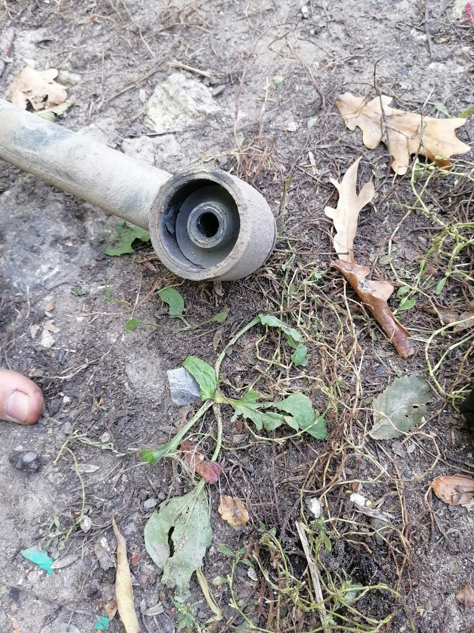

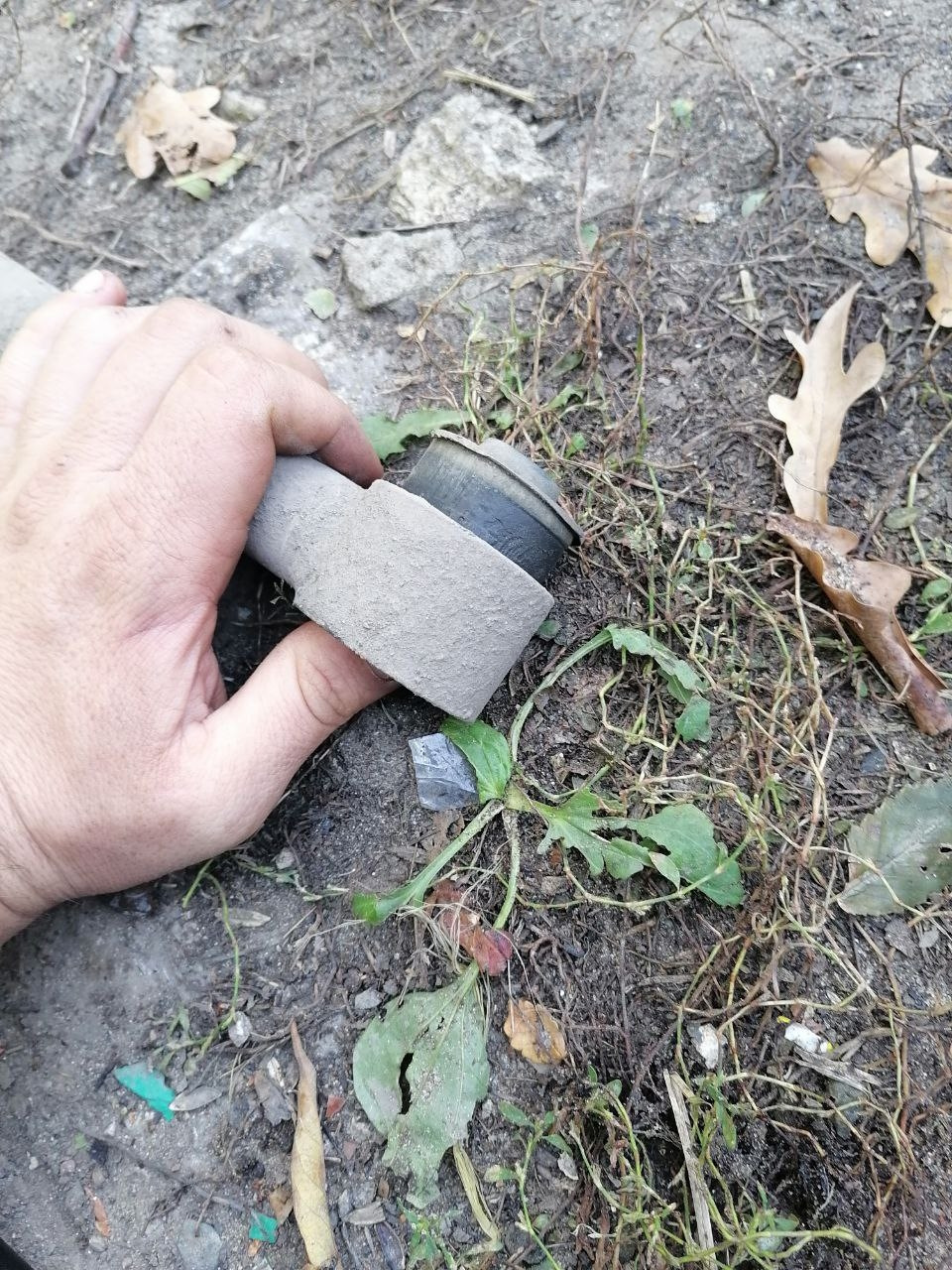

Машина начала плавать на дороге. Полез вниз искать что не так. В ходе визуального осмотра увидил вывалившиеся сайленблоки реактивных тяг. Тяги проходили чуть больше 20тыс и были якобы усиленые на 08 сайленблоках. Менял сам поэтому в установке не сомневаюсь.

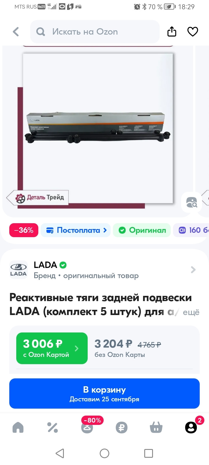

Хотел поменять на сэви но 7ка за тяги, меня зажлобило.

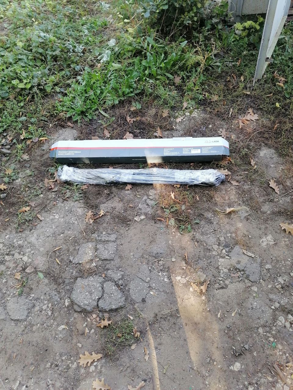

На озоне наткнулся на лада деталь за 3ка. Оригинал все же.

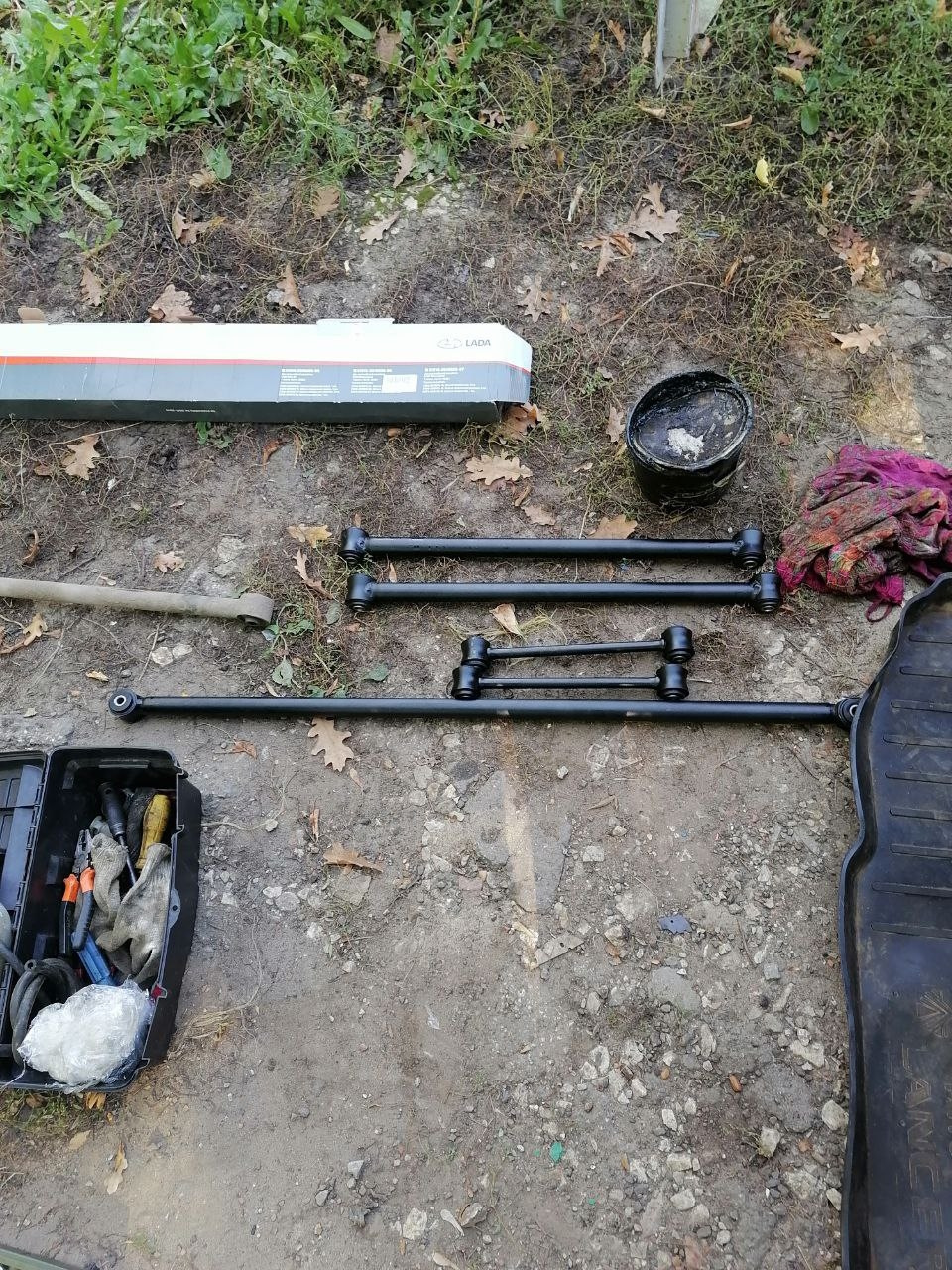

Заказал пришли и полез менять.

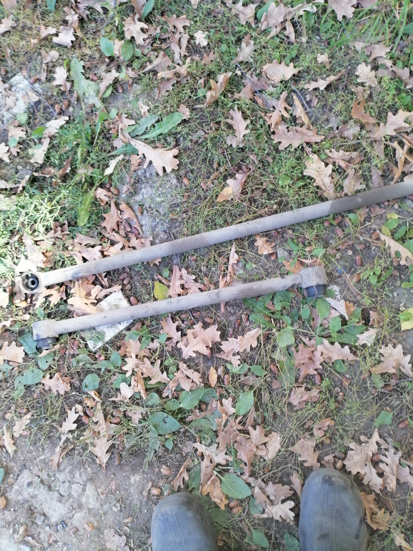

Открутилось все без проблем, все же использование графитки дает знать.
Очень важно, протягивать тяги нужно под нагрузкой. В прошлый раз я протягивал просто на земле. В этот раз попросил двоих сесть на заднее сиденье. Вес хоть и не большой получился но все же. Посмотрим как покажет себя оригинал.

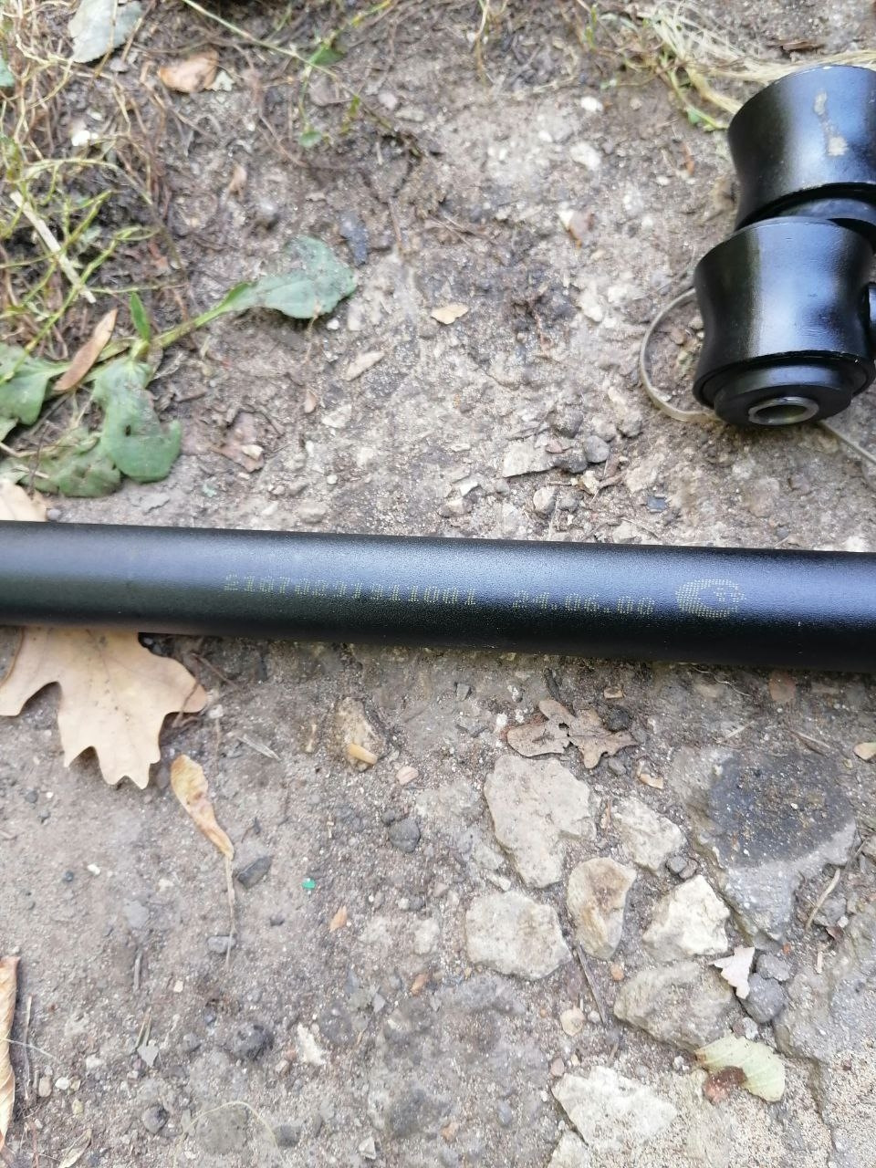

Как я уже убедился, почти весь оригинал в Лада Детали на сегодняшний день ну кроме наверное волгаавтопром это Китай, причем так, средненький Китай 🤗
Зато можно понтоватся😂😂 оригинал же👍
Konstantin8733
Каталог: www.lada-image.ru/product…roznichnyy-prays-list.php
Там много наших заводов, многое нормальное
