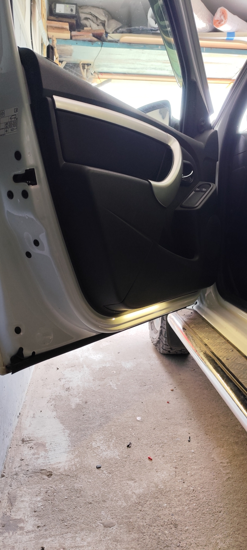

Ещё летом делав шумку сделал подсветку передних дверей при открытии.

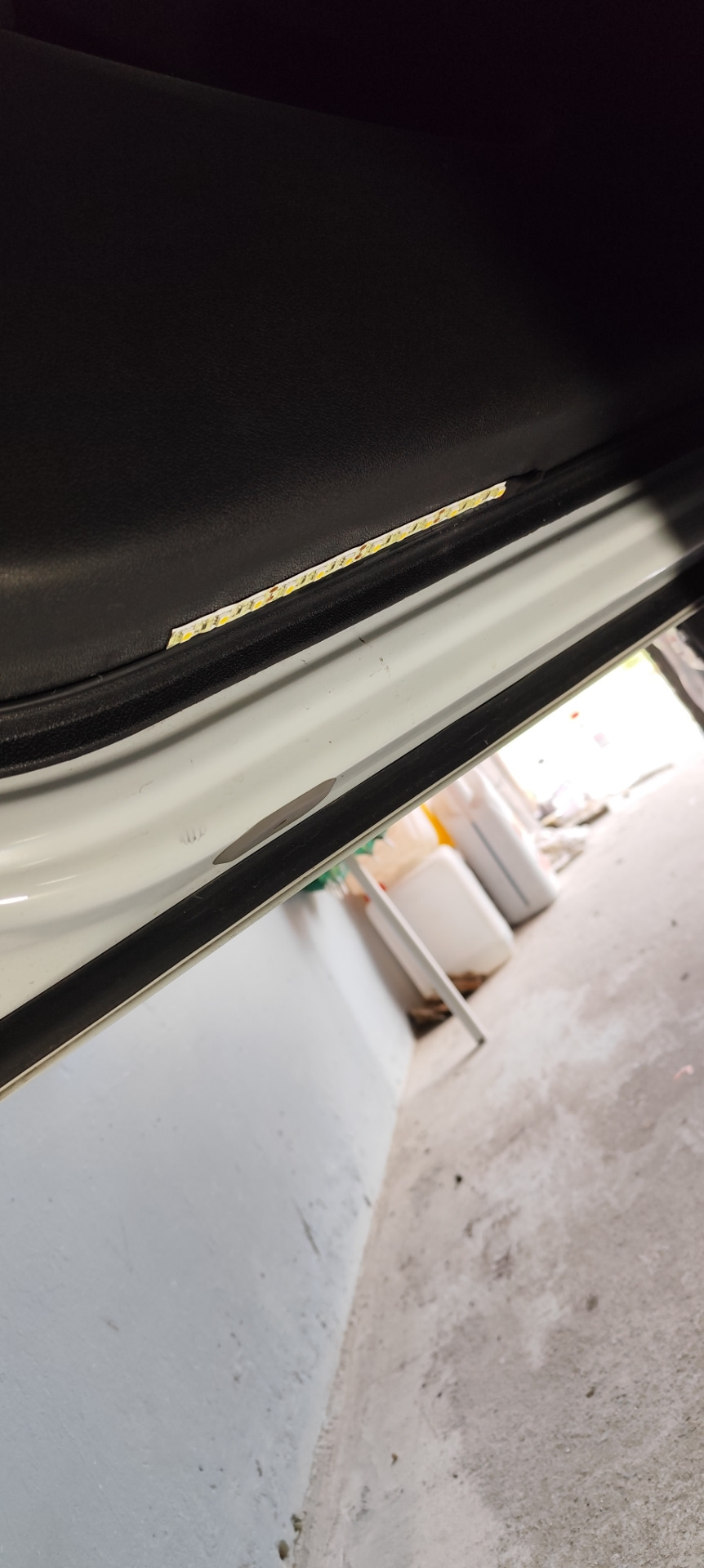

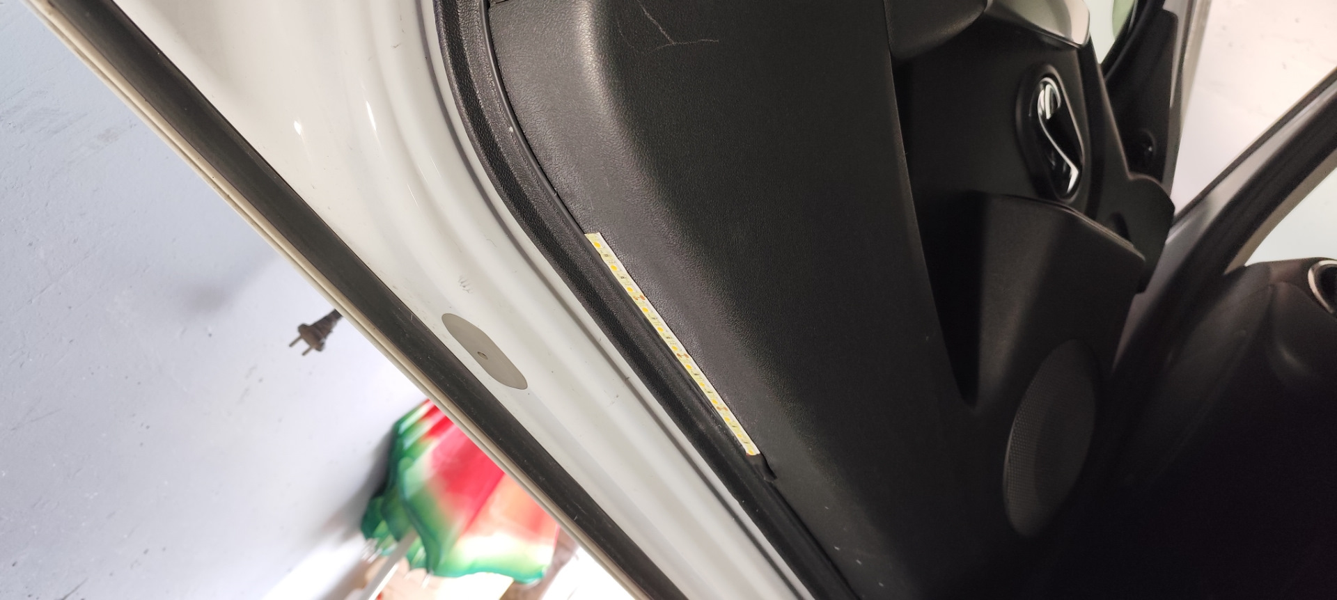

Сложного ничего нет кусок светодиодной ленты закрепил снизу дверной карты на двухсторонний скотч. Открытые контакты ленты покрыл слоем клея Момент, на всякий случай от влаги. Провод через гофру провел до блока расположенного с водительской стороны слева.

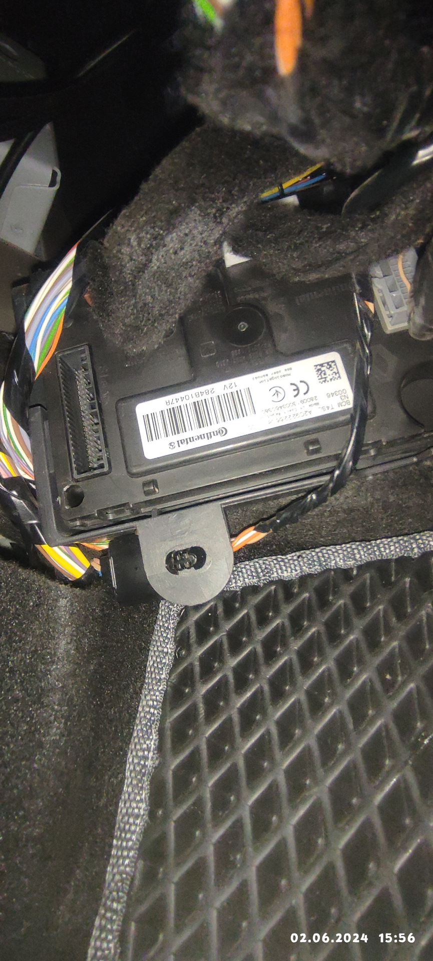

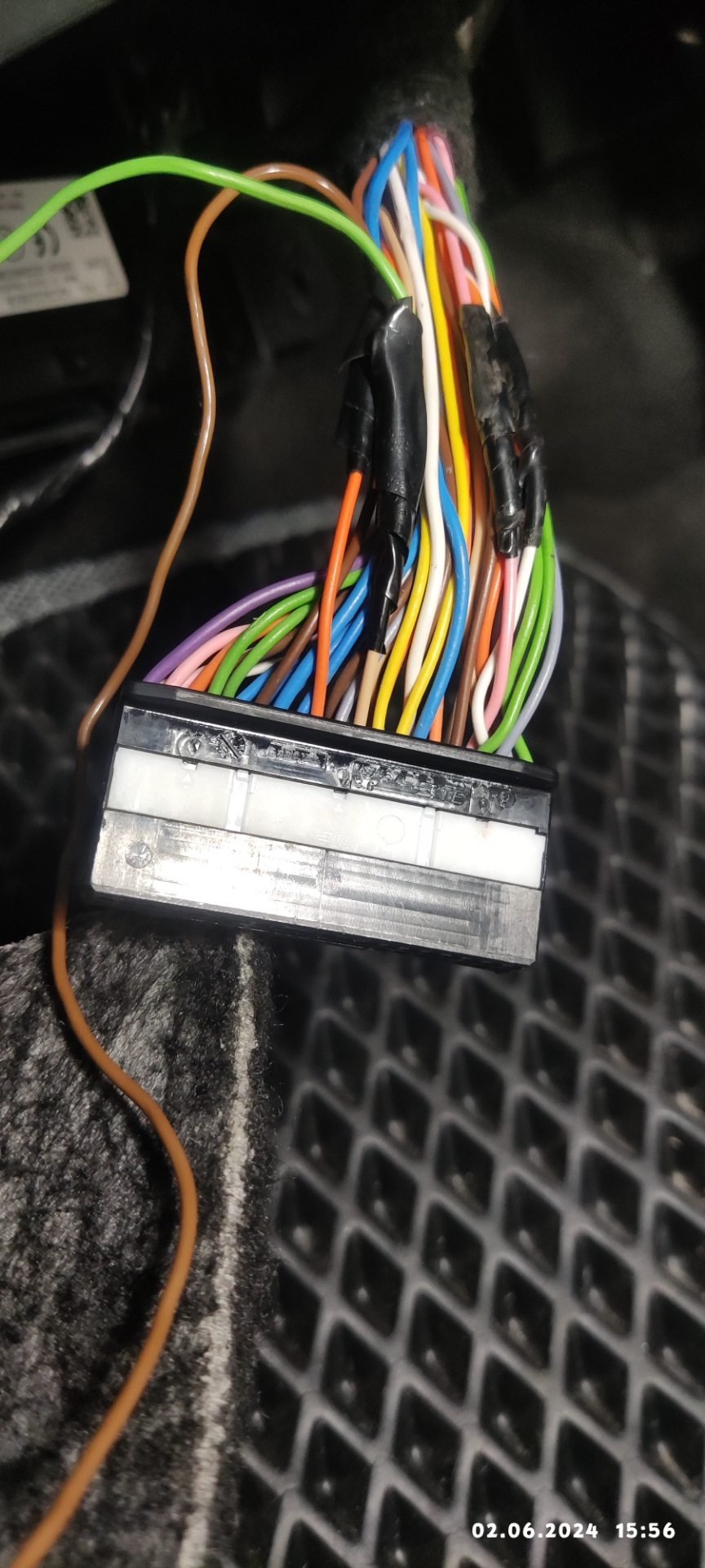

Там в жгуте нашел два провода на левую и правую двери. Управляющий минус оранжевый — левая дверь, бежевый провод — правая дверь, рядом есть колодка коричневого цвета, так вот там красный провод — плюс.
На правую дверь провод перебросил по стойкам через крышу.
Теперь свет загорается только на той двери которая открыта.
Свечение ленты выбрал 4000К, надоел холодный свет.

Доброго дня!
А вот подскажите, какой провод на разьеме отвечает за какую дверь? И к розову с белым что у Вас подключено?
Три месяца уже прошло, малость забываться стал. Управляющий минус оранжевый — левая дверь, бежевый провод — правая дверь, рядом есть колодка коричневого цвета, так вот там красный провод — плюс.
На розовый и белый не надо обращать внимания, по ходу это к сигнализации подключение идёт.
