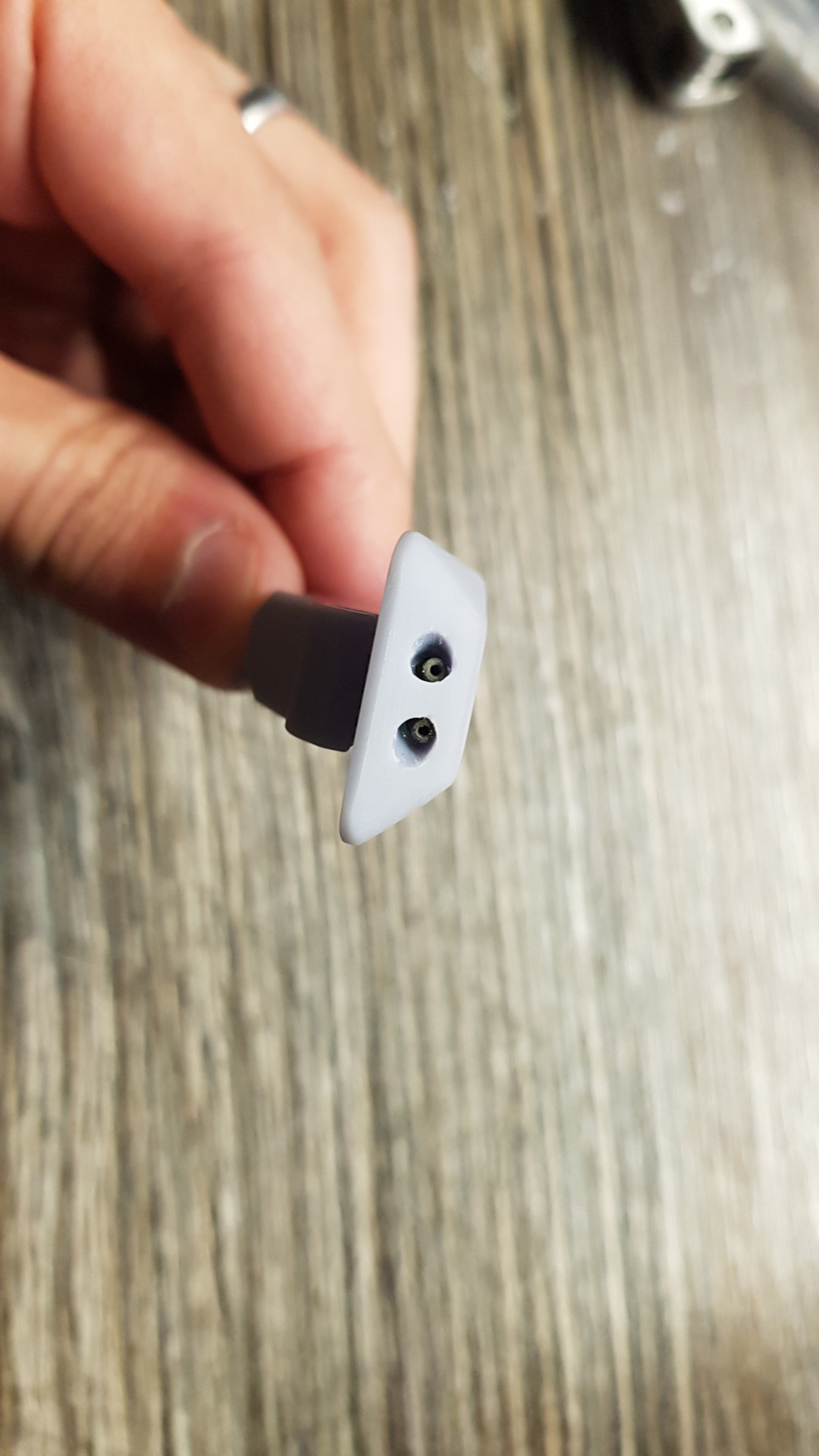

Для начала надо сделать так, чтобы было максимально похоже на оригинал, т.е. копию
На этом этапе выполним только пункт 1, без подогрева и уж тем более без веерного распыления
Ибо необходимые запчасти заказаны и где-то в пути
Разрабатываем 3D модель форсунки:
Пара длинных вечеров со штангенциркулем и инженерной CAD программой и вот результат:
Пришлось даже отпилить макушку у оригинальной форсунки, а потом распилить её пополам, для снятия максимально точных размеров
Выглядит похоже)
Печатаем сие изделие на фотополимерном 3D принтере:
И вот первый результат!
Сделав замеры убеждаемся, что всё в порядке, а если где-то что-то не так — правим модель
Со всякими радиусами скругления особенно сложно, их не замерить толком нормально
Ну а теперь, т.к. не все комплектующие для идеальной форсунки ещё пришли — попробуем обкатать как есть
Из старой форсунки извлёк латунные шарики направляющие и внедрил их в новую форсунку
Всё нормально вставилось и зафиксировал их там, чтобы и возможность настройки осталась и не вылетели при этом
Сам материал, из которого производится печать — не особо хорошо подходит для уличного применения в длительной эксплуатации
Но для тестов — самое то
Внедряем:
Встала как родная
Хорошо защёлкнулась, да и резиновый уплотнитель, который натягивается изнутри капота (Он же выполняет функцию угловой трубки для омывайки) отлично натянулся на штуцер новой форсунки
Вот что значит заморочился с моделью и правильными размерами
Далее настройка сопел иголкой и вот результат:
Вот тут видно, что правая форсунка серого цвета, она самодельная
Левую оставил заводскую
Теперь жду запчасти для дальнейшего улучшения сего изделия
А пока — буду кататься и тестировать
Один фиг, не понятно, сколько этот материал продержится в тесном контакте с жидкостью омывайки и влагой на улице
Сейчас думаю над технологией изготовления этих форсунок из нормального пластика

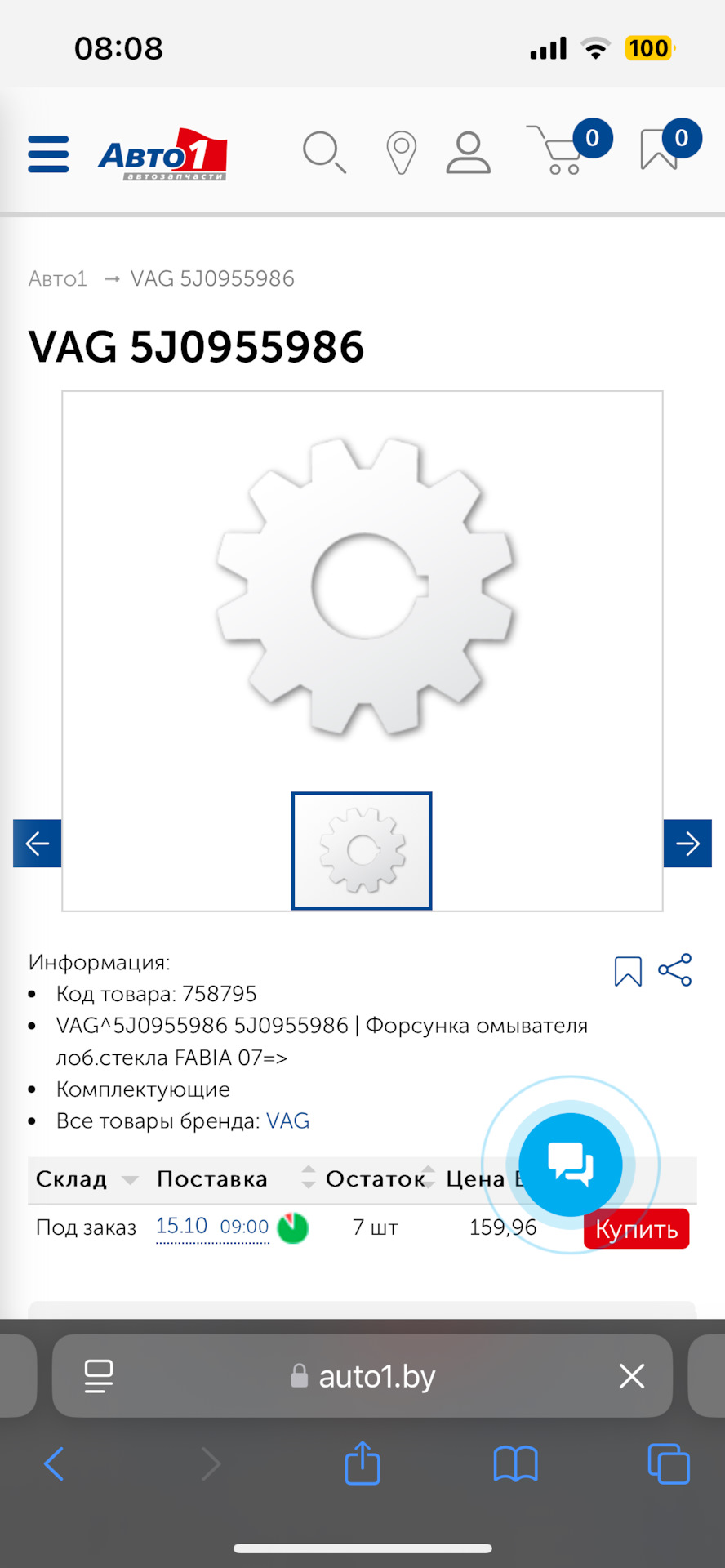

5J0955986 эти чем плохи?
Космической ценой
А на 3д принтере выйдешь дешевле? Цена за оригинал адекватная.
50$ адекватная цена? Ну хз
20 адавал за пару.
160 бр
Дорого конечно.
