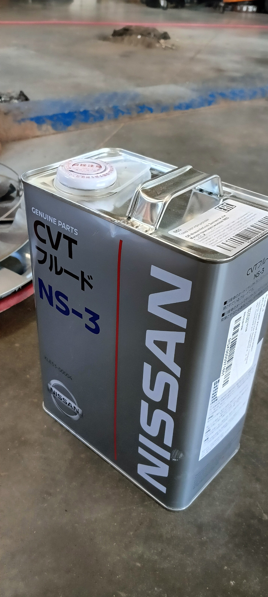

Первое что сделал поменял масло в вариаторе: масло залили Nissan ns-3+2 фильтра.
Продавец говорил, что не очень давно менял масло, когда сняли поддон, налёт на магнитах был минимальный. Один раз масло точно меняли, возможно и 2 раза.

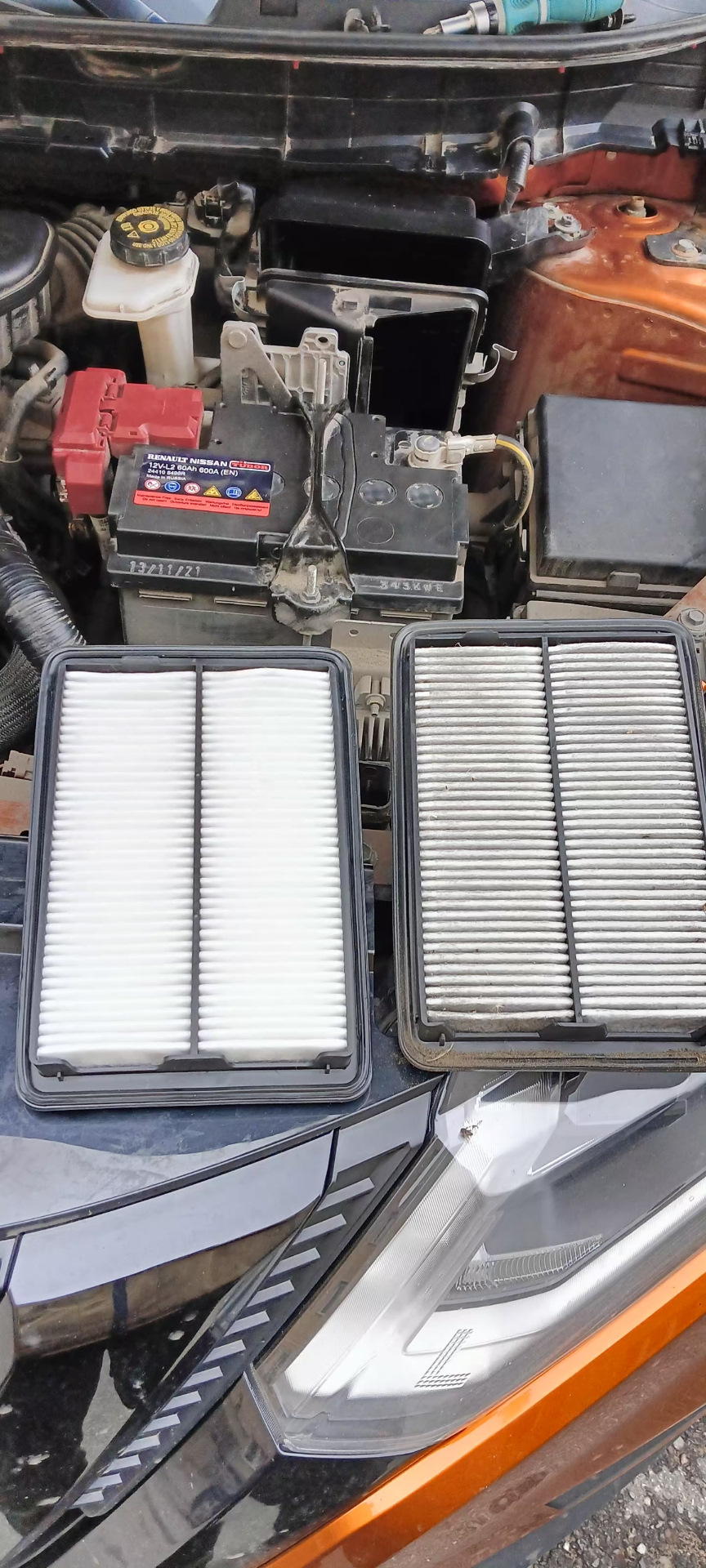

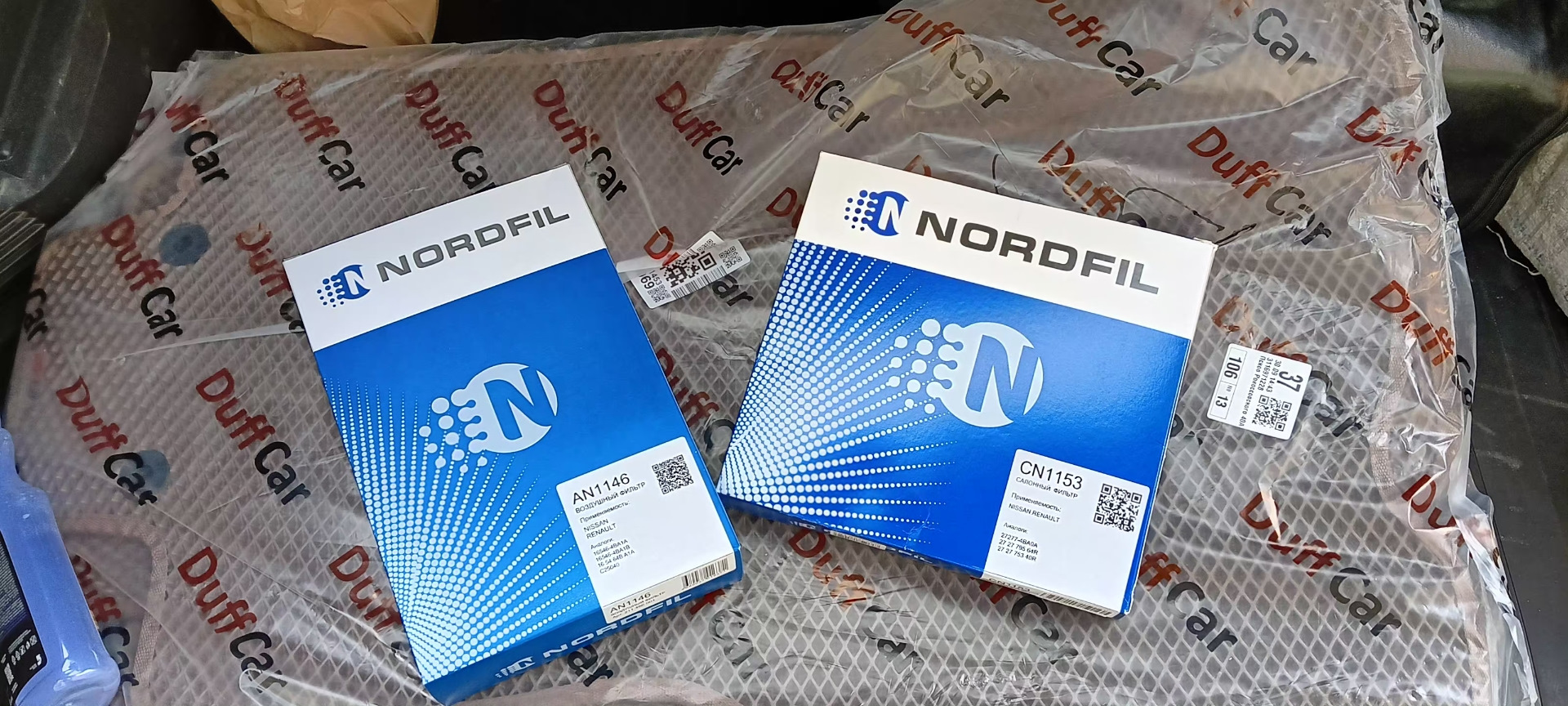

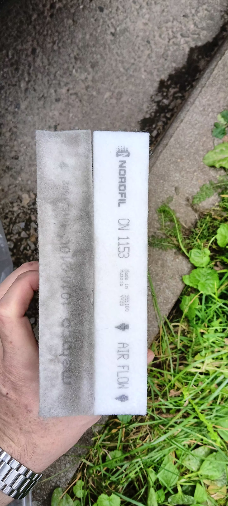

Параллельно заказал салонный и воздушный фильтры.
Брал Nordfil: воздушный AN1146, салонный CN1153.
Такое ощущение, что фильтры менялись очень давно, поэтому поменял не зря.

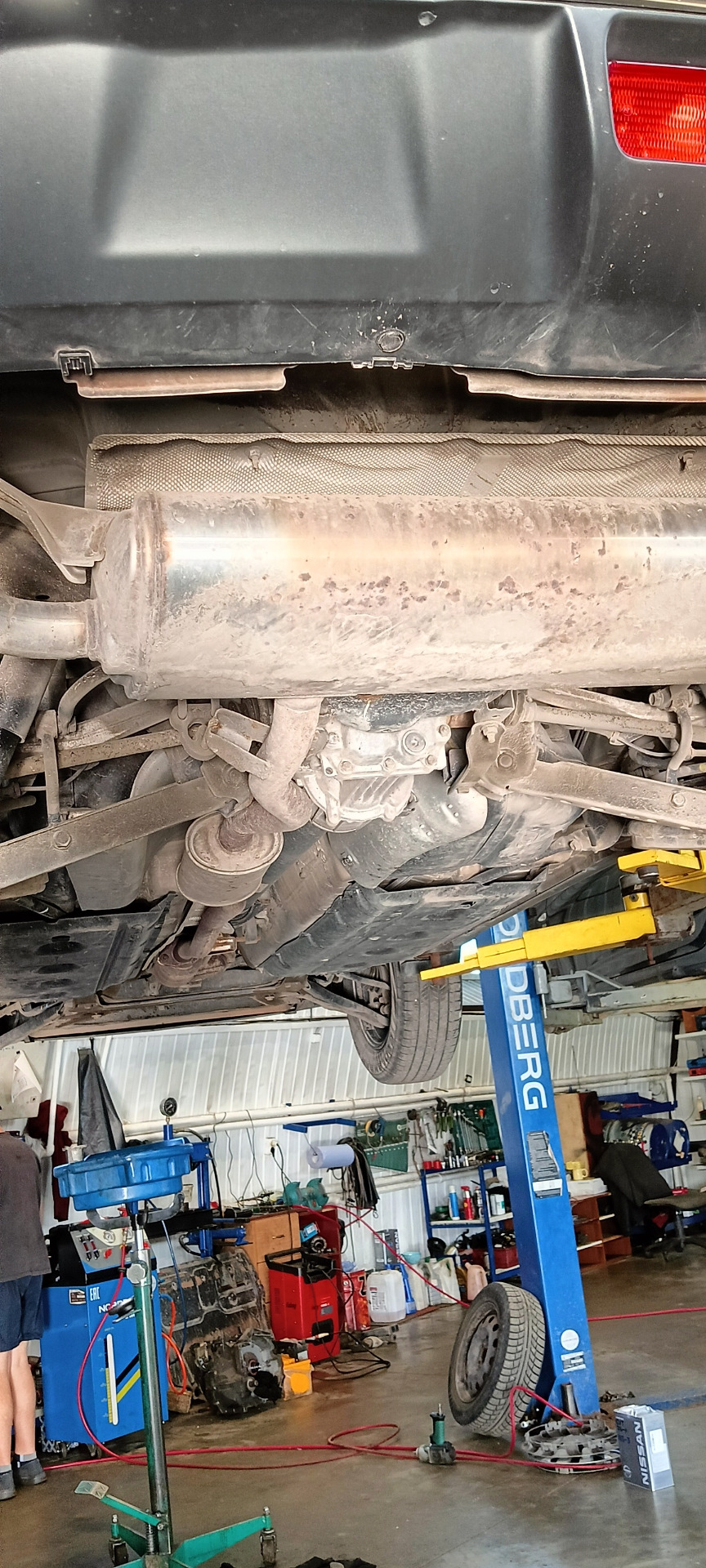

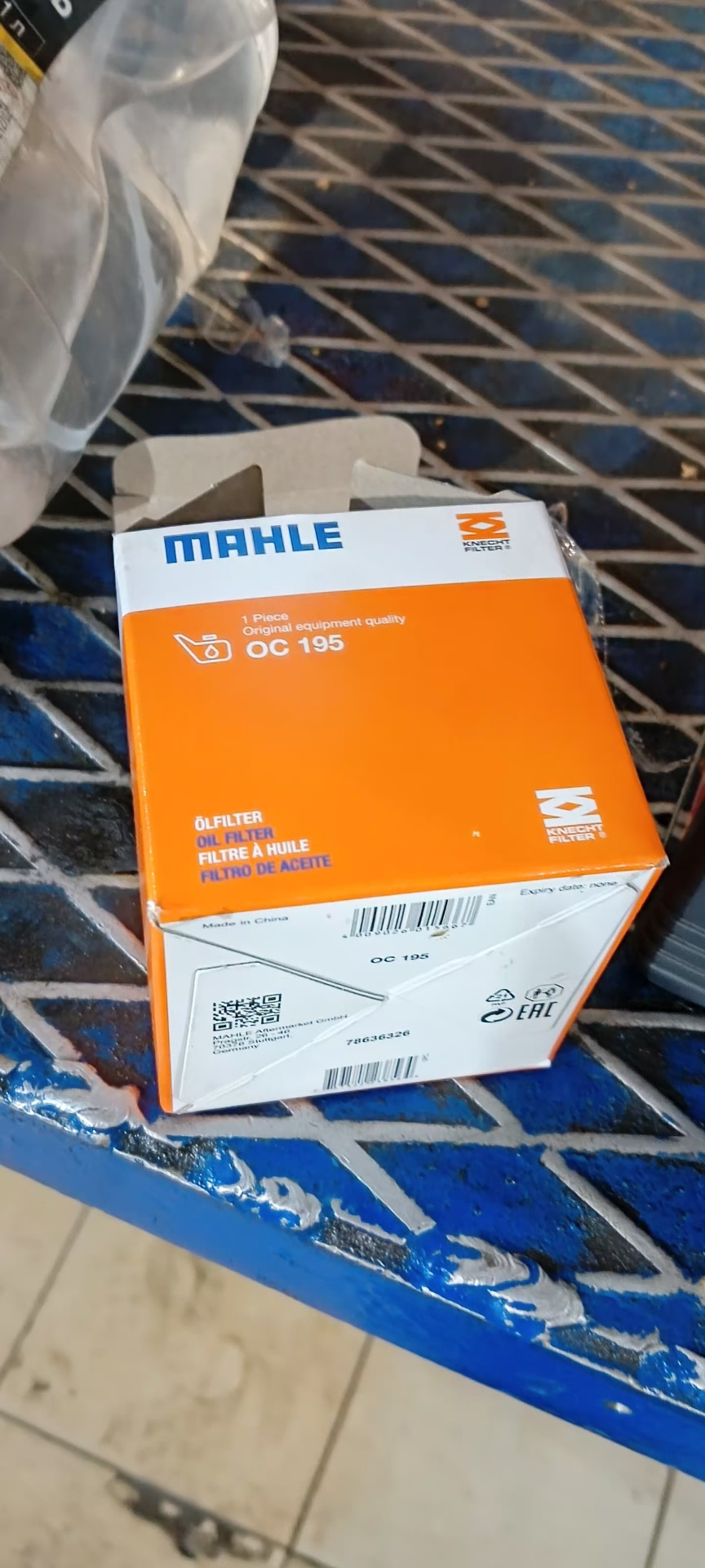

Далее масло в моторе и редукторах:
До этого заливалось Wolf 5-w30. Я такое никогда не использовал, да и отзывы в интернете неоднозначные.
Сначала хотел залить Total 5-w30, но в итоге решил залить Motul 5-w30, разнице в цене практически не было. Фильтр поставили Mahle oc 195.

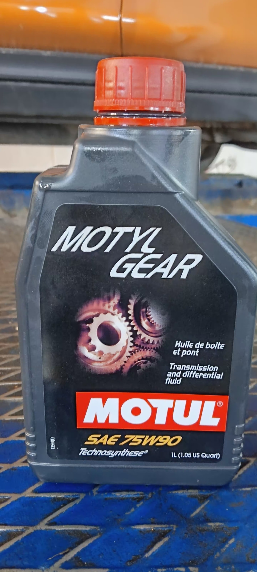

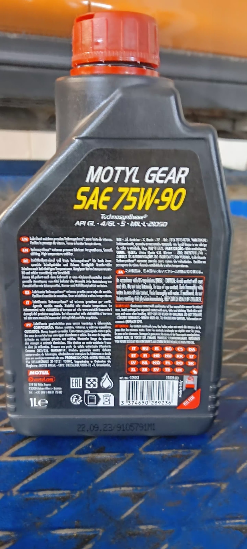

Ну и в редукторы Motylgear 75w-90 пошло, сказали тоже норм.
В редукторах, судя по маслу, его ни разу не меняли, хотя говорили что обслуживали машину в евро авто в СПб и все работы проводились согласно регламенту.

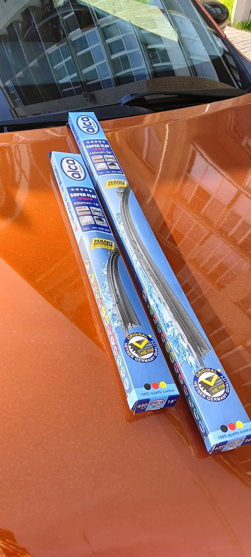

Также поменял дворники. При покупке стояли такие, что уже только полосы на стекле были, купил в alca 650 и 450 в ленте, пока трут, чего бы им не тереть пока новые) Водительский только небольшое пятно почему то оставляет центре, когда обратно идёт.
Хотя имеются зимние дворники alca, один сезон отработали вообще супер, всю прошлую зиму без проблем и полос, очень понравились.
Видел ещё есть переходник на поводок, который чуть выносит дворник, чтобы ближе к стойке терли, кто-нибудь пользуется, есть смысл брать?

Масло полностью меняли или частично?
Я точно не знаю, наверное частично, потому что на замену ушло 4л, при полной вроде 7 или 8 уходит
