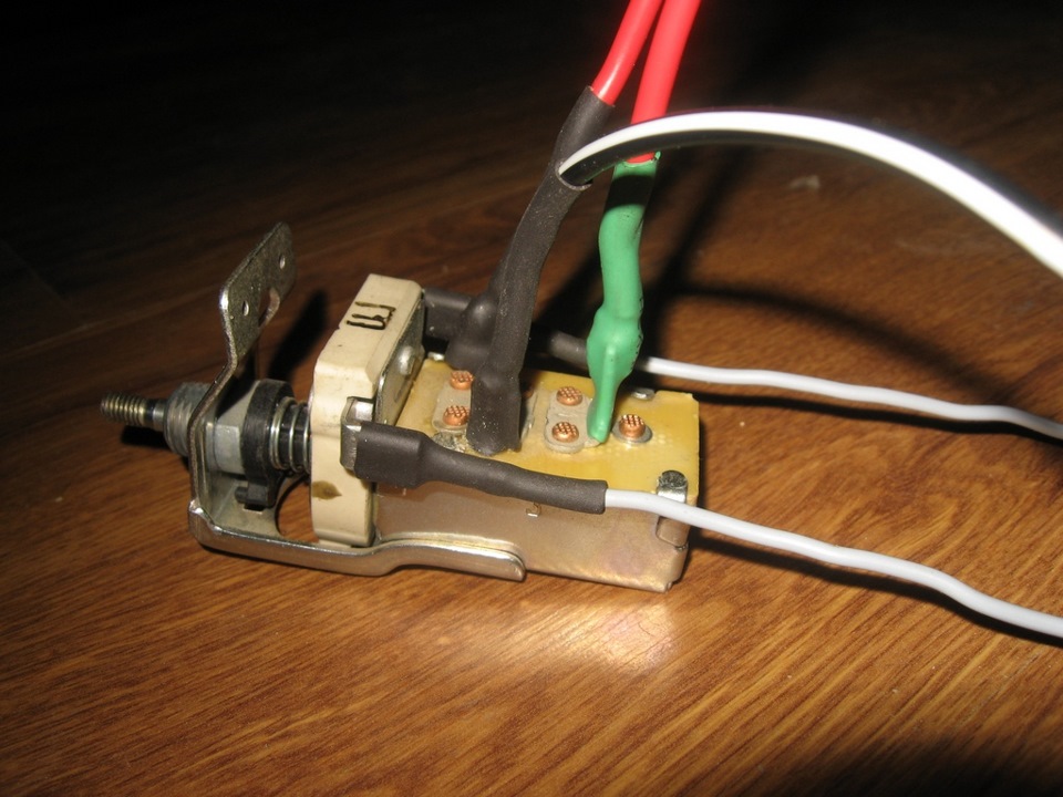

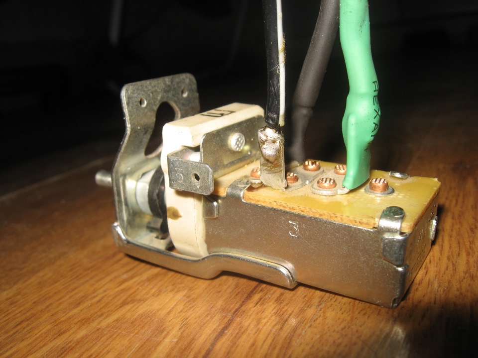

С самого начала на машине были проблемы со светом, барахлила включалка.Ну барахлила и барахлила, но включала.А однажды вечером включать отказалась, как оказалось чероки не имеет реле ближнего ну или дальнего света, на них всё напрямую, ну и в общем включалка выгорела вся, а могла и загореться.Глянув на ценник этой включалки на экзисте понял что его я низачто не стану покупать, жаба видители))).Стал курить форумы, нашёл, вроде как от 24 Волги подходит при некоторых манипуляциях с проводами, стал искать у себя в городе, не нашёл, но нашёл от Соболя, он оказался даже проще чем от 24.Возникла другая проблема, на соболевской проводке оказывается есть мега-мама, а в продаже их опять таки нет, решил провода припаять, предварительно просверлив отверстия на клеммах включалки, продел провод, обвязал и припаял, ну а потом одел на голые концы термоусадку. Завтра залью всё силиконом, ибо поля от контактов остались открытыми, а то вдруг замкнут когда топить буду)))), ну и соббсно фотки))))

а не мог бы написать куда какие контакты ставил? а то что то у меня волговский как на схеме подключен и не работает все равно :( и что с остальными контактами сделал? ведь их же там много на родном то
да там методом тыка)))послезавтра отпишу с фотками как ставил, фоток не делал когда ставил
Специально для тебя всё расписал
Нада взять на вооружение)
