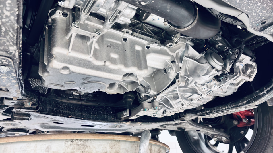

Быстро пролетели два месяца с покупки машины, а это значит, что пришло время проходить ТО-0. За это время проехал чуть менее, чем 3000 км, если быть совсем точным, то 2900 км. За это время у меня скопилось несколько замечаний по машине, которые я предъявил во время прохождения ТО-0. Большинство замечаний не очень существенные, но всё же для их рассмотрения пришлось приезжать отдельно. Но сейчас начну с самого ТО.
Это моя первая новая машина, в которой я меняю масло на таком маленьком пробеге. Можно долго спорить обязательное ТО-0 или нет, но для себя принял решение, что буду менять масло. Всё расходники были куплены у ОД, и в дальнейшем, так же решил, что масло и масляный фильтр буду брать у ОД, а остальные расходники буду привозить свои. Как и всегда я присутствовал при всех работах, проблем с этим не возникло.
Масло EXEED 5W-30 API SP ILSAC GF-6A, оно же масло Газпромнефти.

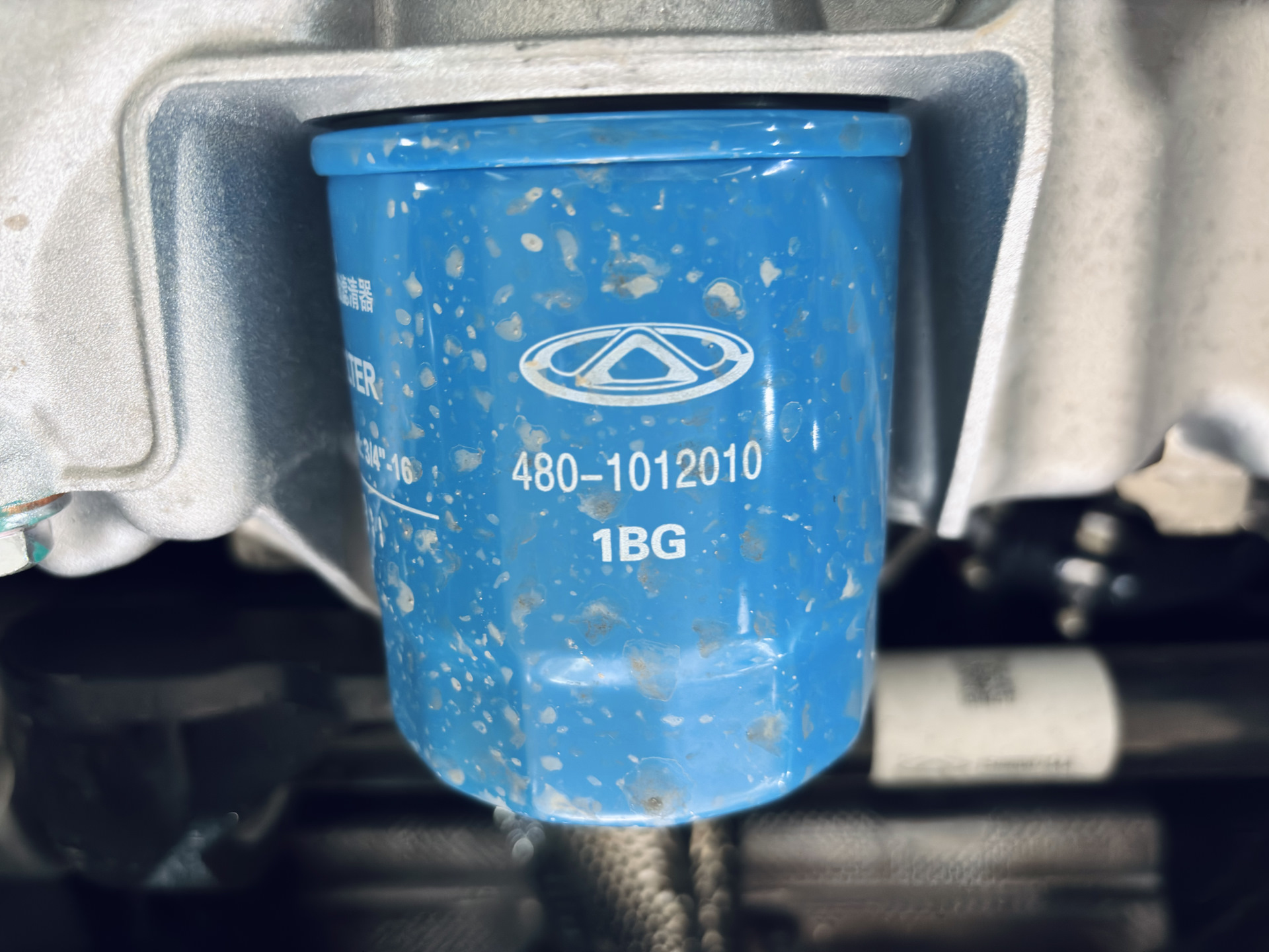

Масляный фильтр поменяли на черный Т1А/T1D/М36Т артикул F4J20-1012010, с завода стоял синий фильтр 480-1012010.

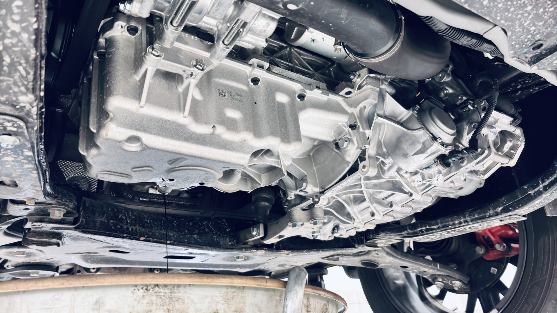

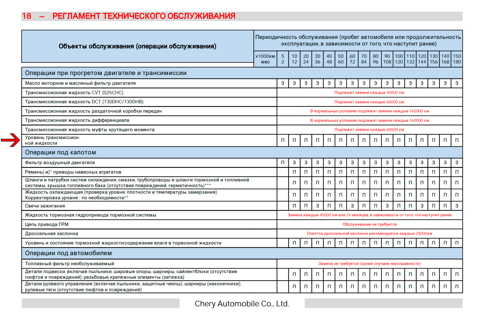

По моей просьбе проверили уровень масло в коробке, хотя мне было озвучено, что у них в регламенте для ТО-0 нет такой проверки, а у меня в электронной сервисной книжке она есть.

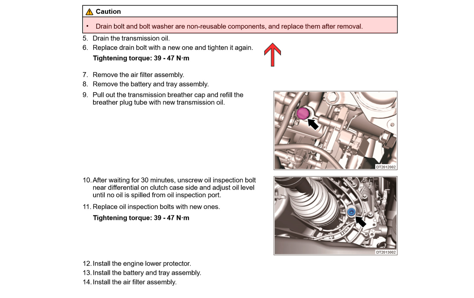

Интересный момент, что процедура проверки уровня масла в коробке производиться с заменой "смотрового болта", о чём нам говорит сервисное руководство. Ниже приведу выпокировку из него.
Именно из-за этого в расходниках на всех ТО начиная с первого появляется масляная пробка T1A/T1E/T1D/M32T/T1C/M36T с артикулом 9009027315. В моё случае этого не было сделано. О чём я уведомил руководителя сервиса, но уже на следующих день, так как сам узнал чисто случайно. Меня он заверил, что ничего страшного нет, в том, что мне её не заменили сейчас, но моё дело было обозначить данный момент. Так что имейте ввиду откуда в расходниках появляется масляная пробка.

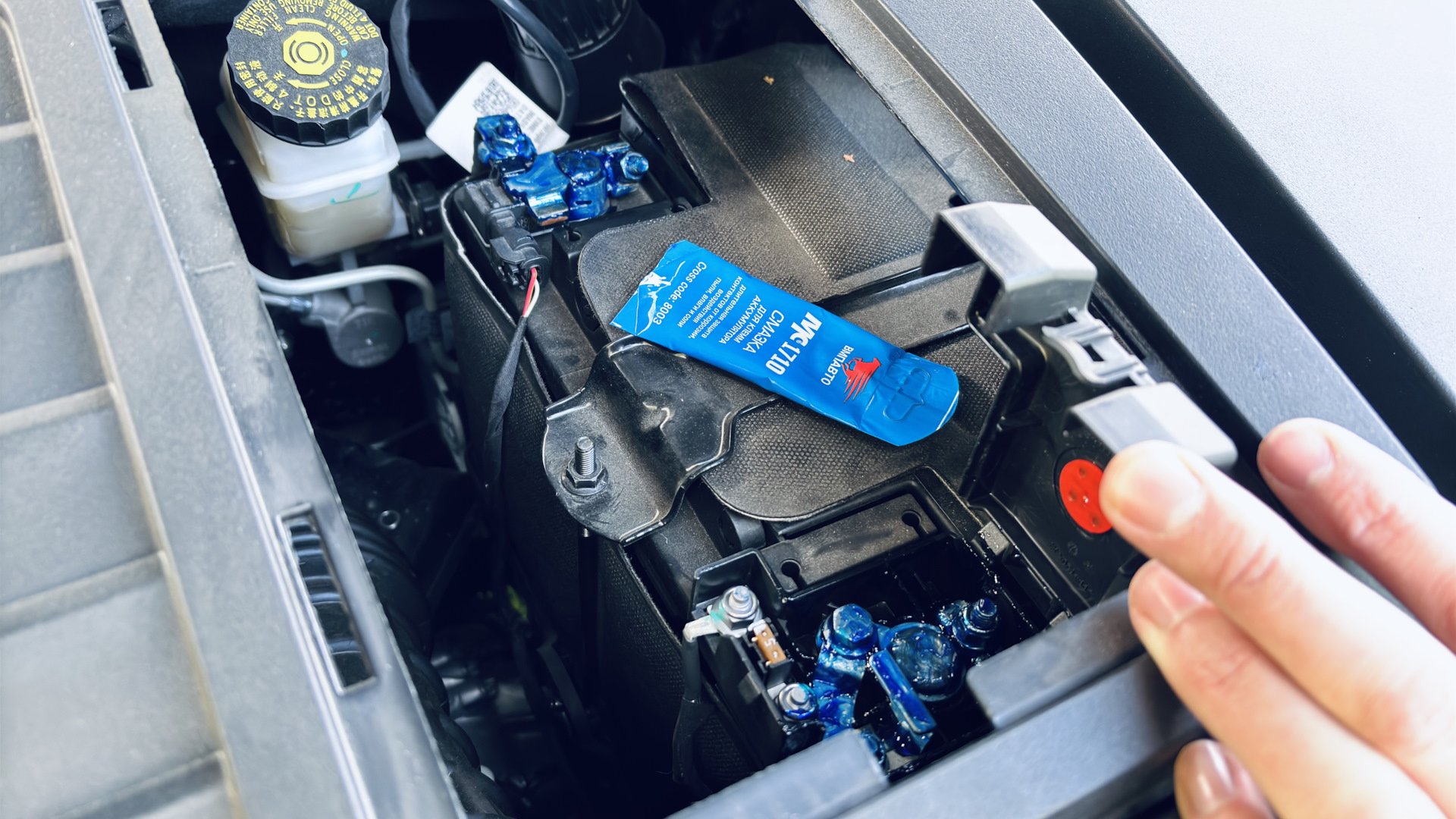

После ТО решил ещё смазать MC 1710 клеммы аккумулятора перед зимним сезоном.

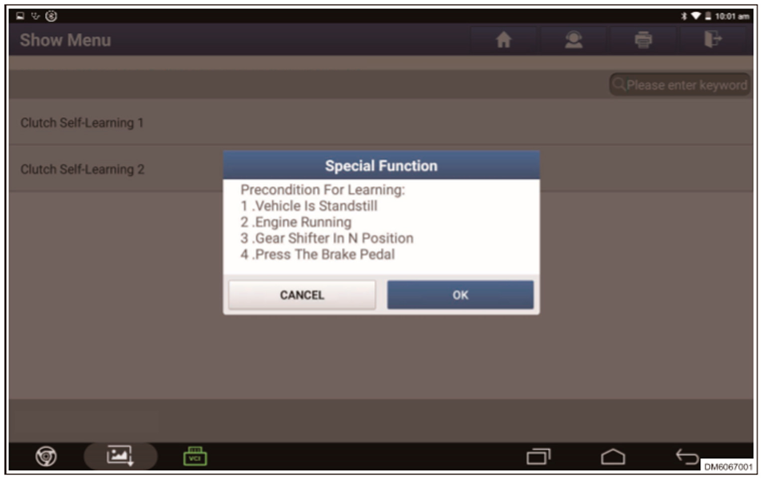

Мне не очень нравиться, как ведёт себя робот на маленьких скоростях. Скажем я снижаю скорость до 5-7 км в час, машина держит 2 передачу и если, я плавно нажимаю газ, машине не хватает тяги и она очень тупит. Попросил сделать Cluth SelfLearning обоих сцеплений — это своего рода адаптация.
Сделали, но это не помогло. Сейчас пробую в режиме ЭКО ездить. Кажется, что так проще из-за того, что машина на плавный газ не так резво реагирует и возможно из-за этого я больше давлю на педаль и машина даёт больше оборотов на маленьких скоростях и всё выглядит чуть лучше. Но это не точно )). Буду смотреть дальше, говорят пока маленький ещё пробег для выводов. У друга на 7PM FL такая же история, пробег тот же. А так робот отлично щелкает передачи вверх и вниз, не заметно. Особенно радует при не сильных подъемах, на автомате в Soule, я точно знал, что скинули передачу, а то и не одну…

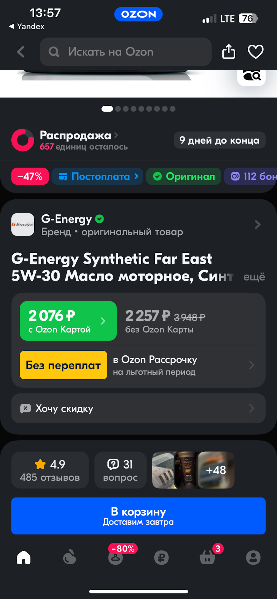

Обычный Газпром с такими допусками тоже не 2 рубля стоит. Там переплата не критичная выходит, не в два раза. Фильтр стоит примерно так же если по номеру пробивать, ну или на пару сотен дешевле можно найти…
На сайте Газпрома ссылка на магазин, там 5w30 с твоим допуском SP стоит 1890 за 4 л
Я вот на 99% уверен, что у ОД вот это масло g-energy.org/ru/products/…-synthetic-far-east-5w-30.
Ну ок, тогда 2 руб.
Прям бесплатно почти отдают, ты смотри ))).
