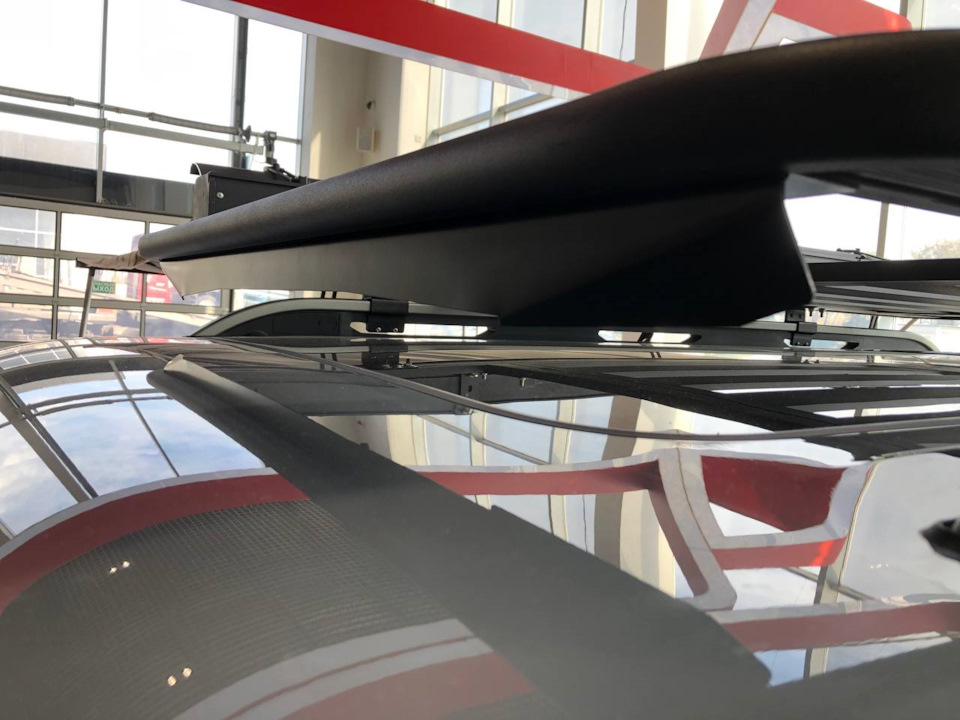

Прикручиваем передний спойлер.
Вставляем “Т” образные закладные.
Прикручиваем крепления в заводским рейтингам. Между креплениями и рейлингами прокладываем резинки, что бы не царапать Рейленги и немного юстировать в момент установки.
Вот тот самый сварной шов, который заметен под определенным углом обзора.

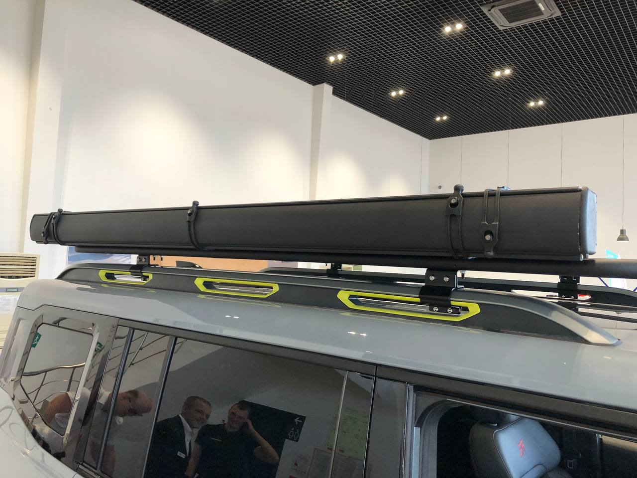

Маркиза.
Далее к этой корзине прикрепляем маркизу. Она была куплена в то время когда и заказана самая первая корзина (три месяца назад). Пришла она из Ali, в не очень хорошем состоянии, доставка ее заметно повредила.
Вставляем из комплекта, закладные болты.
Наживляем на них кронштейн который будем крепить в корзине.
Вставляем так же закладные болты в саму корзину
Наживляем кронштейн от маркизы. Выдвигаем ее что бы она свесила перед корзиной, иначе крышка не откроется.
Затягиваем гайки и Готово.
Можно доставать само потолотно.
Внутри помимо самого полотна хранятся горизонтальные направляющие которые натягивают полотно.
Так же вертикальные стойки которые держат всю натянутую конструкцию.
Собираем все обратно.
Закрываем крышку.
В комплекте так же идут спицы 2шт и шнуры к ним.
Крышка в закрытом состоянии держится на резинках. Прочно.

Подскажите, пожалуйста, а почему дефлектор на корзине смотрит вниз? он разве не должен быть вверх направлен?
По инструкции так!
Если вверх то помешает установить бокс к примеру.
понял, спасибо
