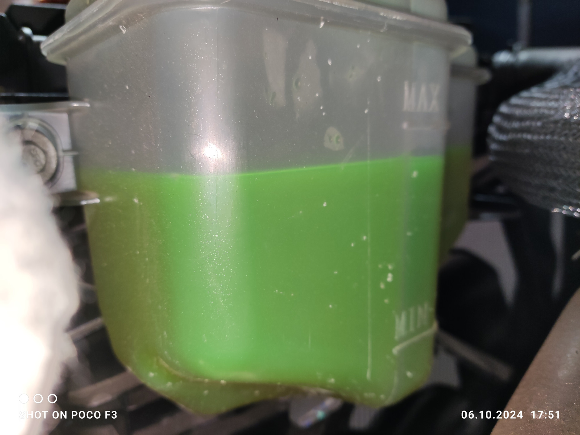

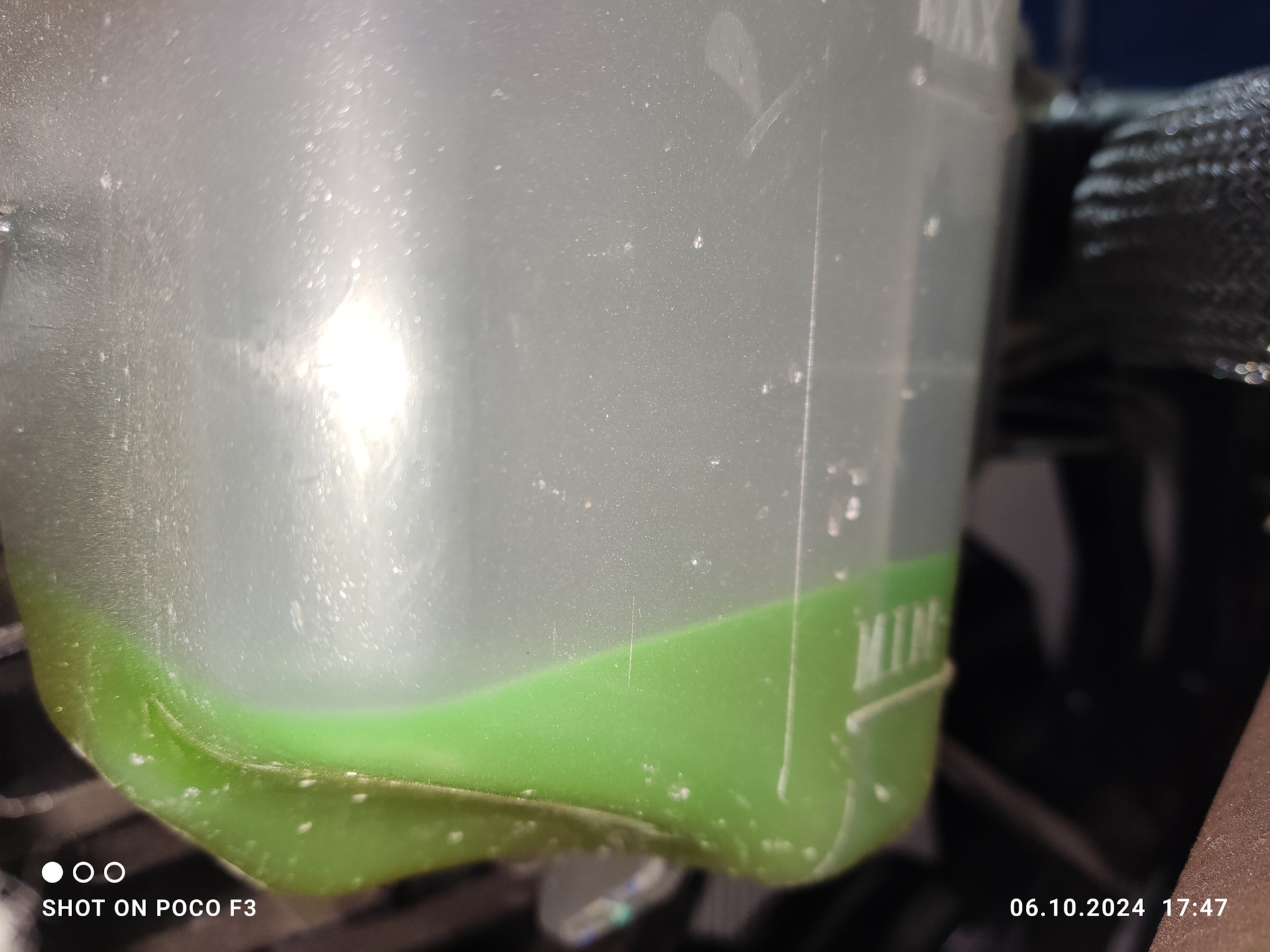

С начала эксплуатации видел, что уровень ОЖ низкий, чуть выше минимума. авто 2024г цвет ОЖ салатовый (зеленоватый? ).
У многих залит красный изначально, и рекомендуют Coolstream CHN Red CS-011401 RD .

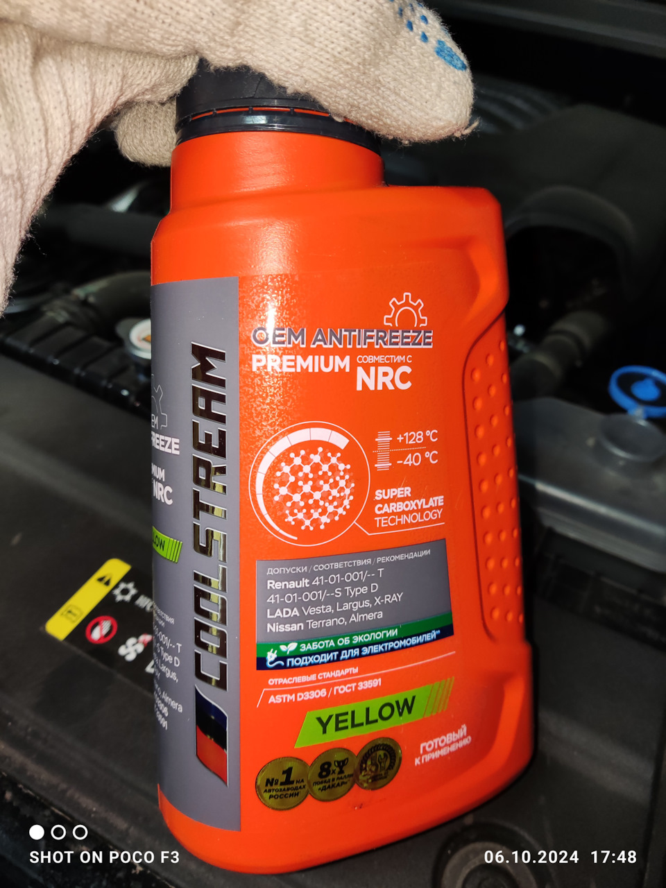

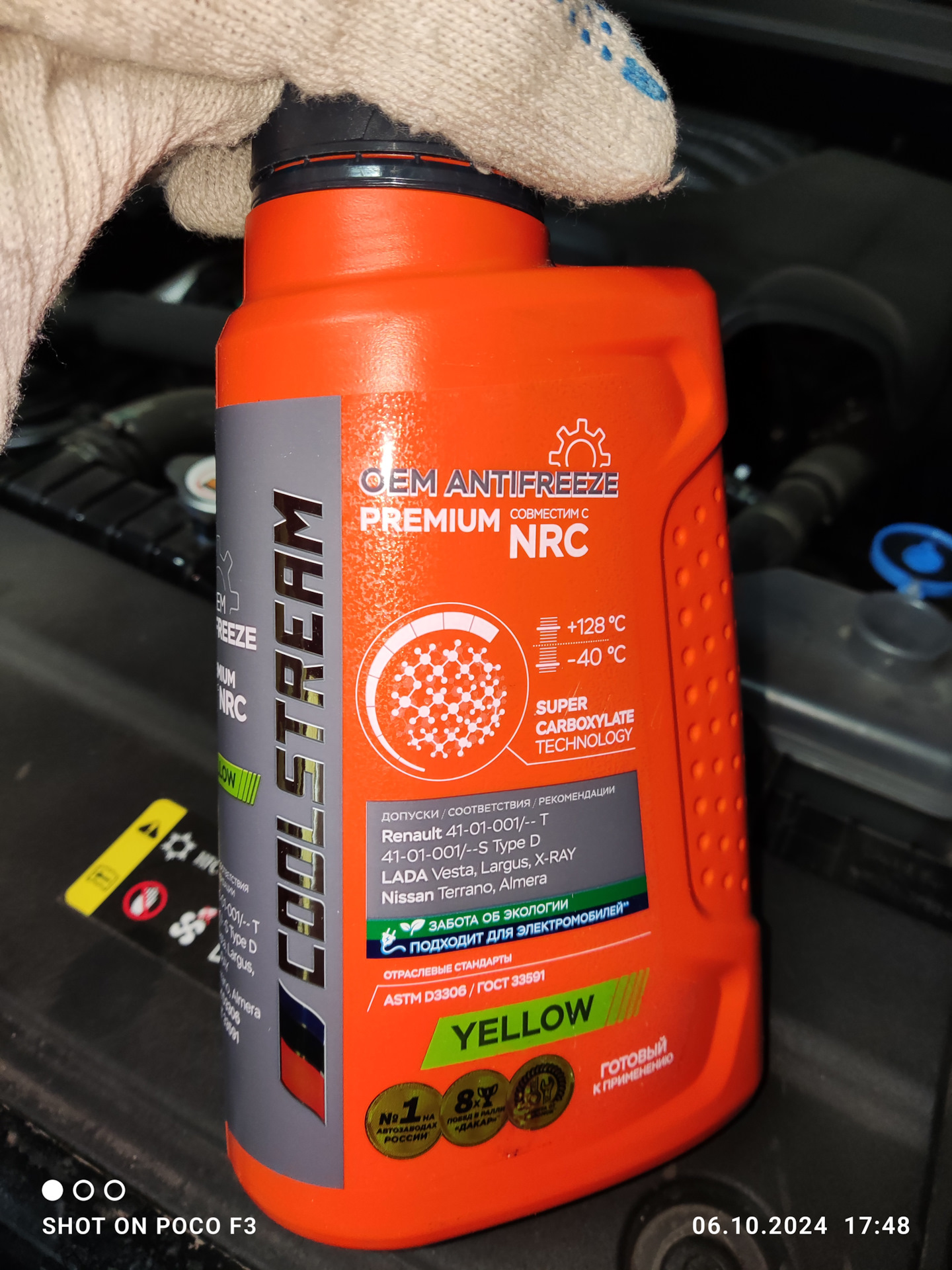

Не хотел мутить цвета, по опыту Драйва нашел желтый Coolstream NRC Yellow CS-010101 YE.
Отличие CHN от NRC в производителях присадкок :
www.drive2.ru/b/645322616868979503/
Купил 1л, прислали за 2 дня. Ссылку даю другую, т.к. по той уже товара нет.
www.ozon.ru/product/antif…=1&avte=2&avts=1728298799
По цвету подошел идеально.
Долил примерно 800мл или больше .
Не доливал дистилированную воду, потому что изначально такой уровень был, и на пробеге 2500км остался таким же.

Цвет это всего лишь краситель. Изначально правильно выбрали Coolstream CHN, так как это разработка именно под китайцев, он оптом желтого цвета (для поставки на автозаводы), а в розницу красного цвета. Еще одно подтверждение, что цвет вообще роли не играет

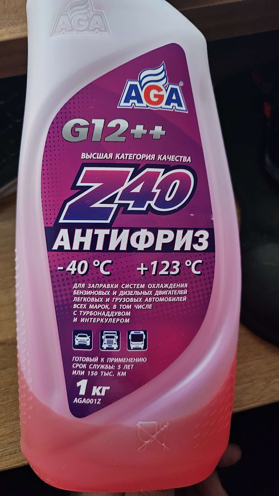

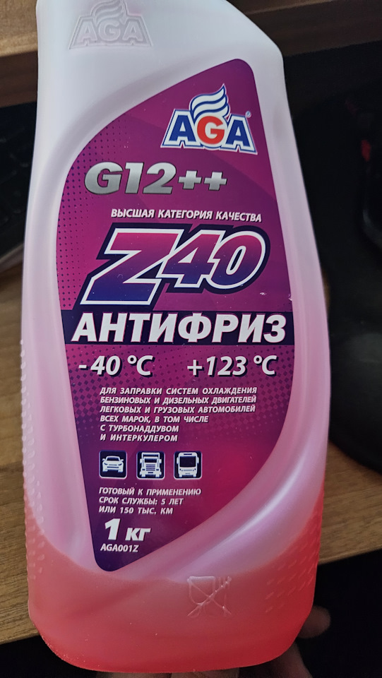

Я после 1ТО, ругался с дилером, за то деньги взяли а антифриз вообще на дне. Проверяйте по факту и не подписывайте бумаги раньше времени. Доливал такой
Ну про мизер загнул -1л из 8,4л . Соответственно и про воду.
такой мизер водой доливается. Да и уровень был в норме
Просьба почитай внимательно, если есть другая информация, от завода, напиши пож-та .
На доливку, я считаю, самое то, не хотел получить мутный цвет, перемешки, если бы менял полностью, то вообще бы не парился, рекомендация есть, а цвет не важен.
Ну подбирать антифриз по цвету такое себе. Надо знать какой допуск льет завод и под допуск подбирать.
