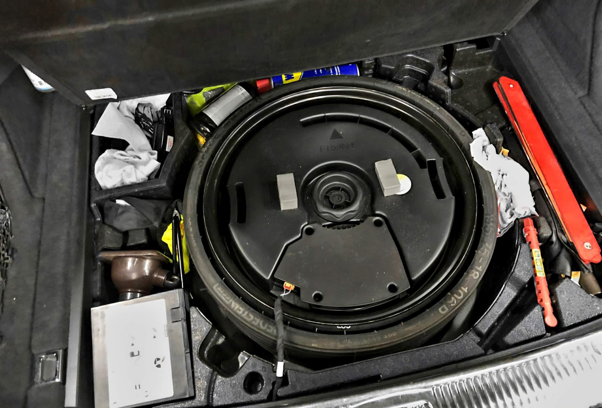

Думаю кому нибудь пригодится. Оригинальные номера: 80A601010, 80A601010A, 80A601010D, 80A601010C, 80A601027. Можно брать любую.
Характеристики: 195/75 R18 6J ET24 5X112X66.6
Думал нужно ли будет менять пенопласт, но оказалось, что нет. Просто вытаскивается одна часть пенопласта и вместо нее помещается докатка, а внутрь докадки кладется саб. На доресте вроде другой пенопласт, так что там скорее всего его придется менять.
