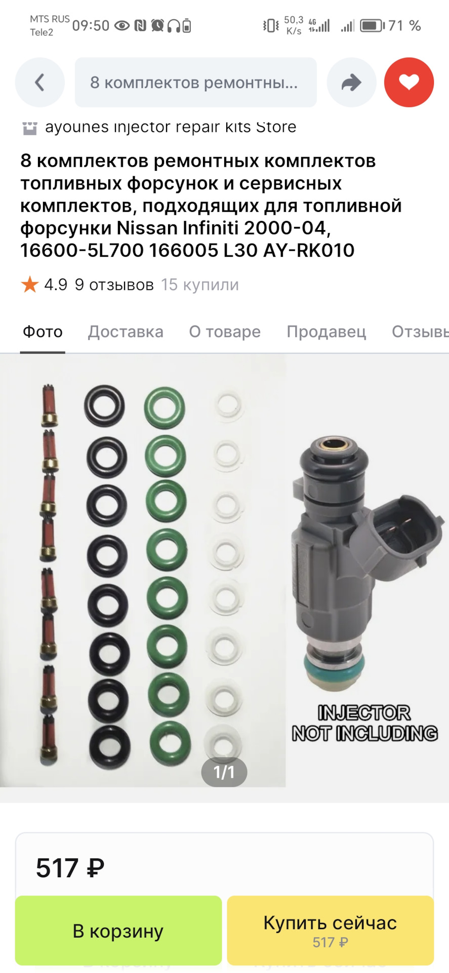

Попутно заказал на али комплект резиночек на форсунки и новые прокладки на впуск.

А что разве вазовские резиночки на форсы не подходят? Себе когда промывал форсы, слесарь подсказал что от ваза встают на раз два. И правда 2 год бегают, всё хорошо, и цена коппейки
Резинки может и подходят а нижние пластмассовые втулки тоже менять надо, поэтому и беру на али уже третий раз
