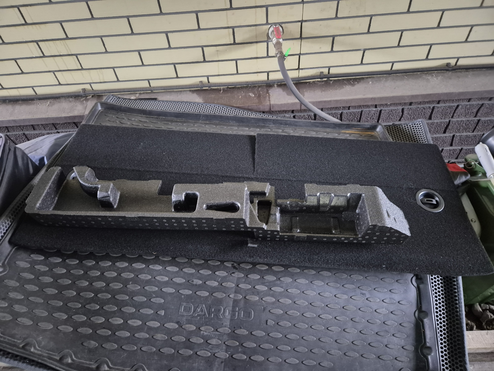

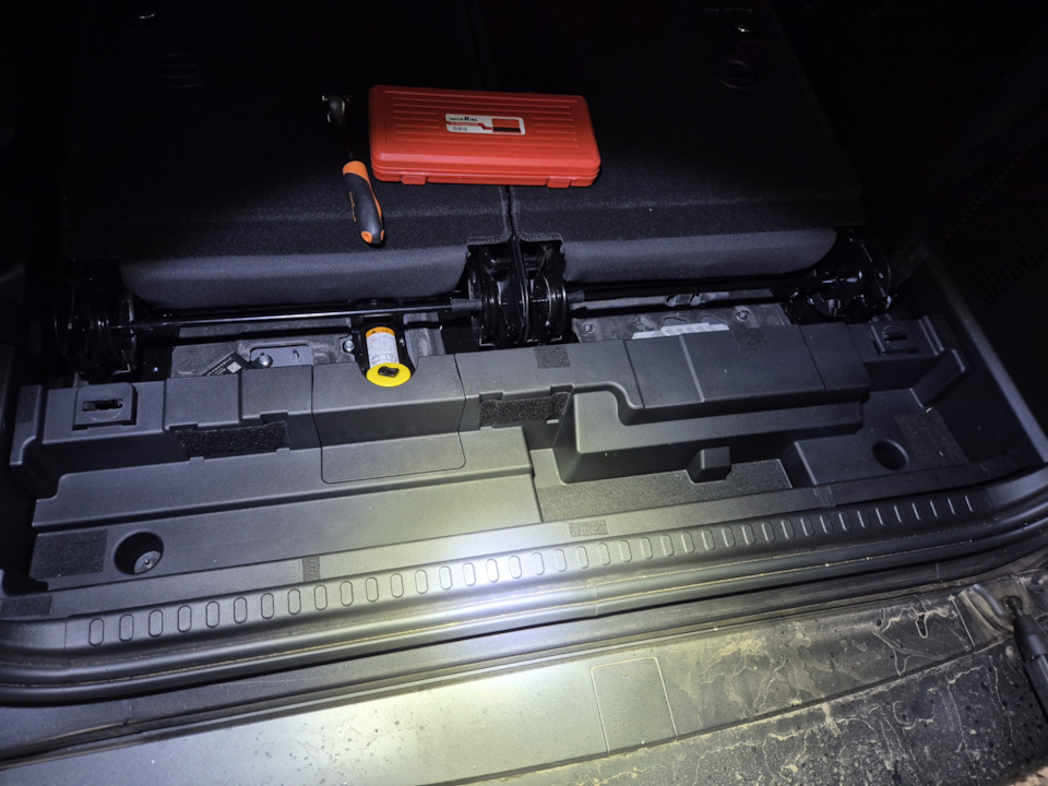

1. Вынимаем складной кусочек пола и пенопластовый органайзер.
2. Откручиваем на двух гайках (вроде на 10 ключ, и используйте удлиннитель, крутить глубоко) пластиковый органайзер и вынимаем его.

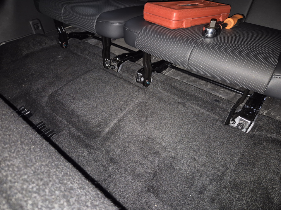

3. Снимаем четыре передних пластиковых заглушки с третьего ряда сидений. Просто рукой отщелкиваются вверх.

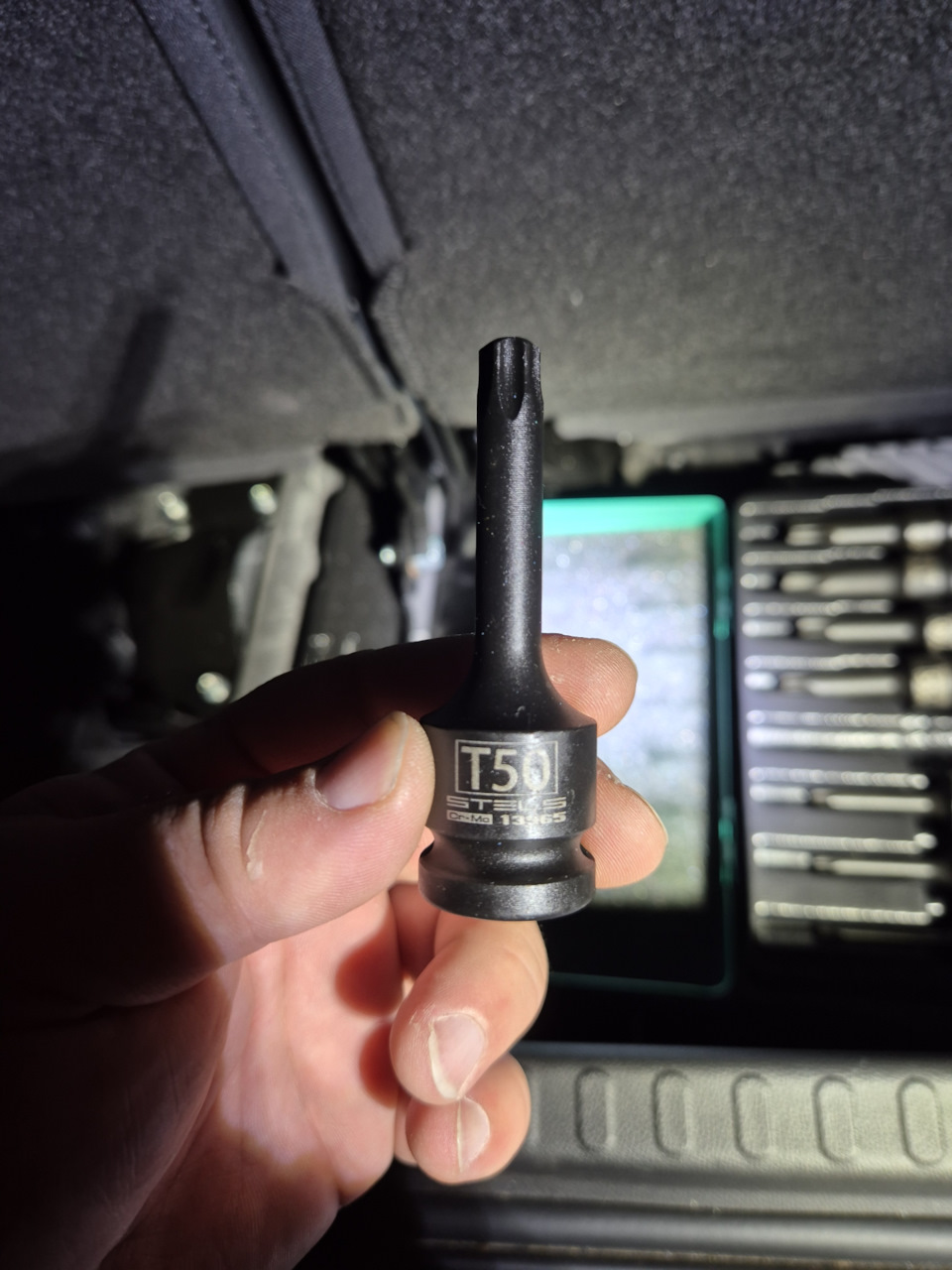

4. Далее, для откручивания самих сидений вам понадобится бита torx t50 и гайковерт (передние болты были закручены очень туго, открутить смог только гайковертом, а вот два из четырех задних открутились от руки, странно)
5. Выкручиваем все восемь болтов
6. Снимаем болты в карман, и вытаскиваем аккуратно сидения

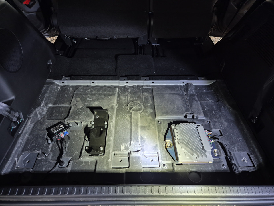

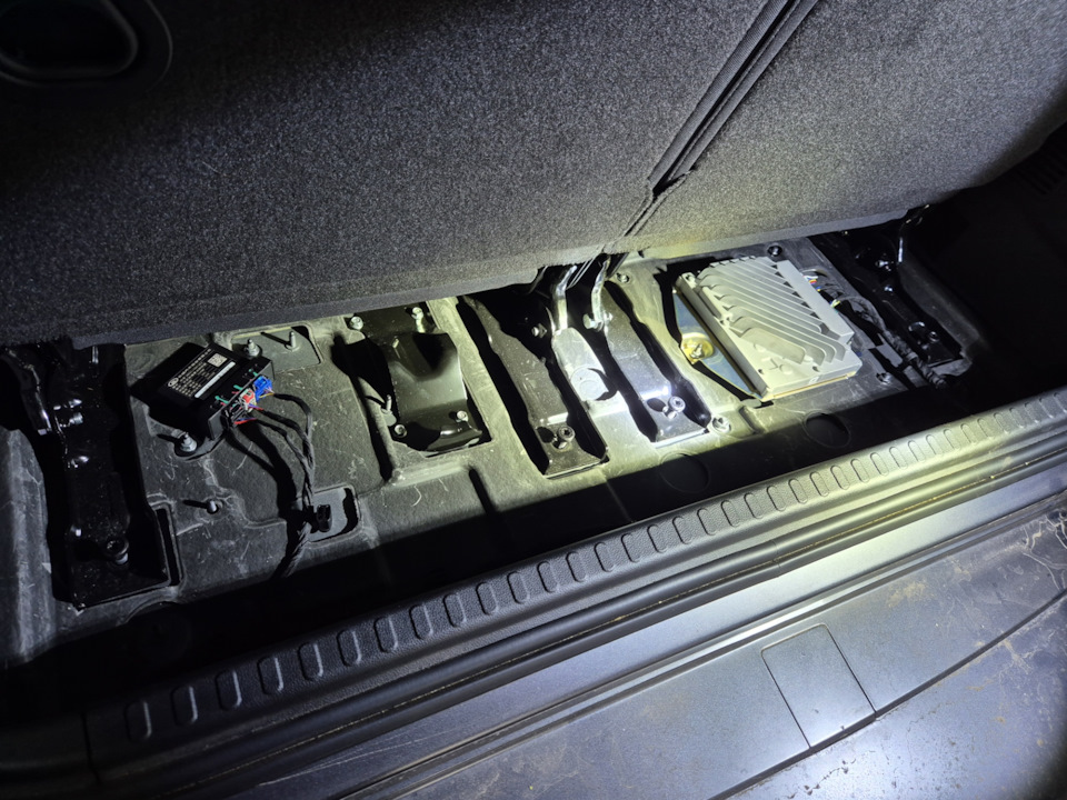

Получаем вот такую площадку:
Далее я закрутил все болты обратно, на счет передних — это по желанию, а вот задние обязательно надо закрутить! Там сквозные отверстия!
