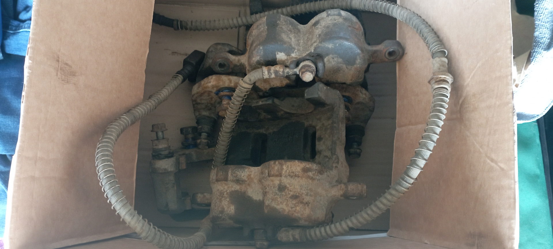

Поиск на дроме как-то не принес желаемого. Долго мучил авито — нашел объявление в котором на фото было 2 суппорта, но в переписке человек сказал что только один. Но ценник был оч приятный и по фото состояние суппортов больмень. Пошел искать дальше. Нашел по другому объявлению другой суппорт. Думал уже 2 заказа делать, но переспросил у первого продавца, чтобы он проверил что на скобе точно выбито bc412035. В ответ оказалось что в наличии 2 суппорта! :) Ну вот и славно. Оплата на сбер 2000 je, за ОБА суппорта (цена подарок). Предположу, что т.к. разборка УАЗОВ — не профильная. И товар залежался. Так что ценник и правда низкий. И отправка СДЭКом из Кирова. Отправка вышла в 1635 руб. Да, почти в цену товара :).

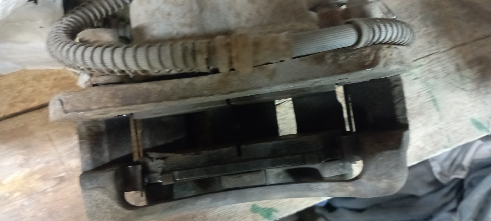

Томительное ожидание и вот они у меня! 18 кг мужского счастья! Два ржавых и грязных куска железа, чешущиеся (в хорошем смысле слова) руки, горящий глаз и т.д.
Осмотр и дефектовка

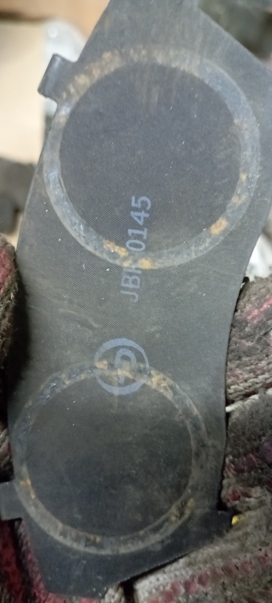

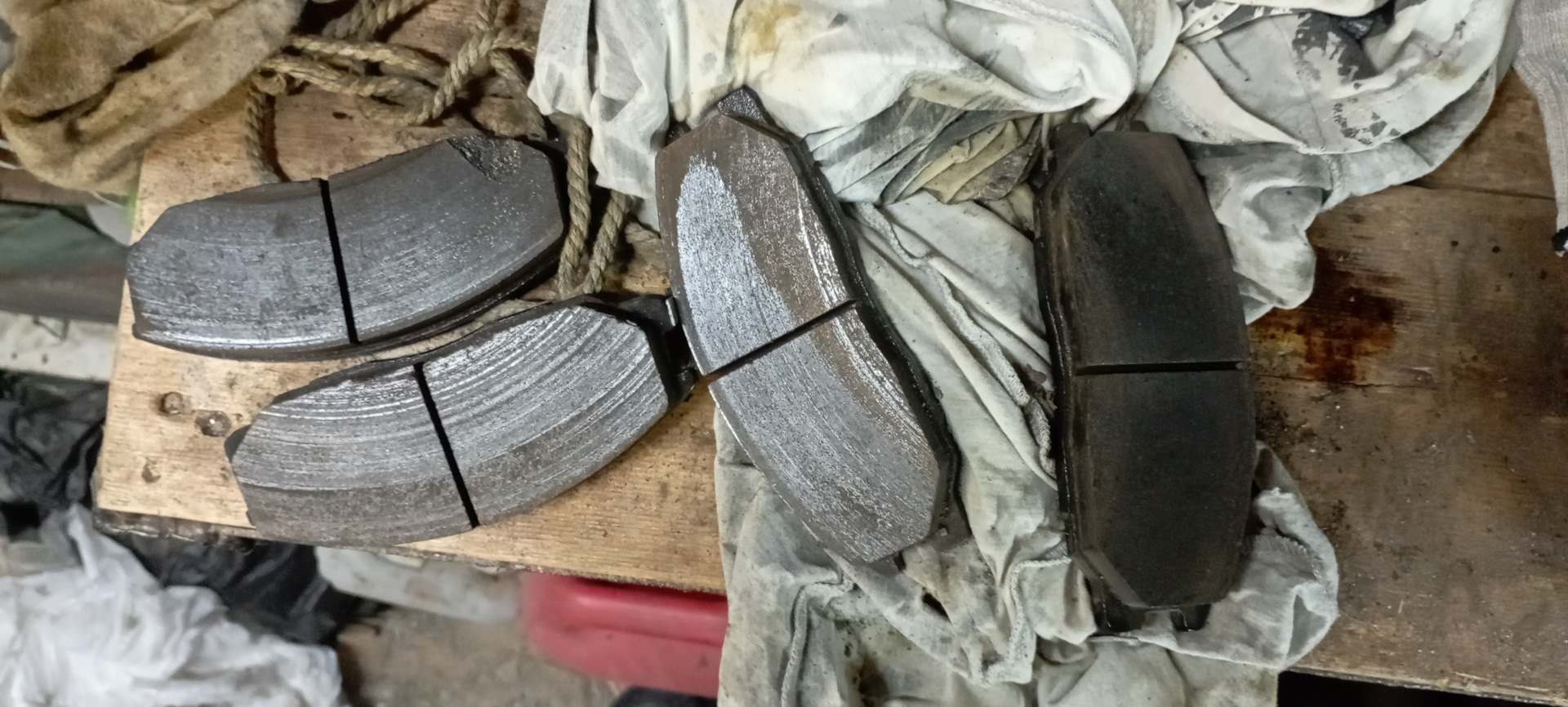

Гыыыыыы. Суппорта приехали с комплектом колодок Just Drive. Говнище конечно редкостное и катать на этом я точно не хочу…
Одна из колодок прилично сколота при демонтаже.
Хранение скорее всего в неподходящих условиях. Короче отложил в сААААААААААмый дальний угол гаража на черный-причерный-причерный день, который надеюсь никогда не настанет. Однако, налутал с них противоскрипные пластины.
Ну а что? Я человек не гордый. А колодки нынче не всегда в комплекте с пластинами продаются…

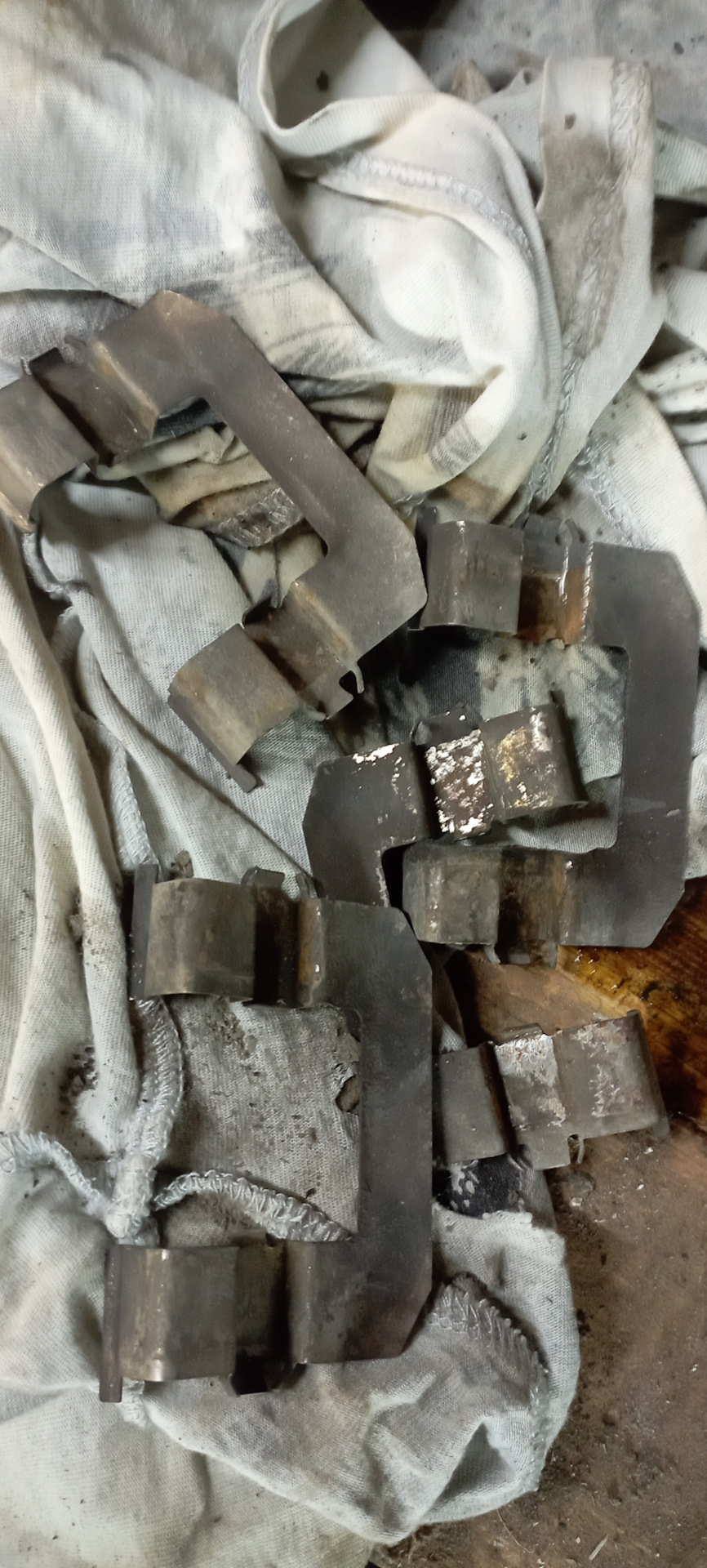

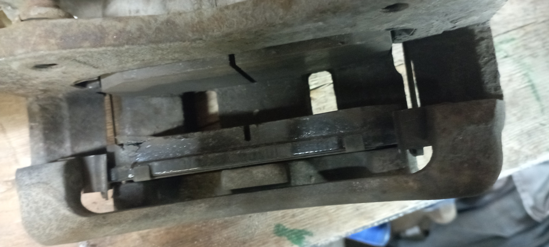

Осмотрел пружинки направляющие — пришел к выводу, что живы — почистим:

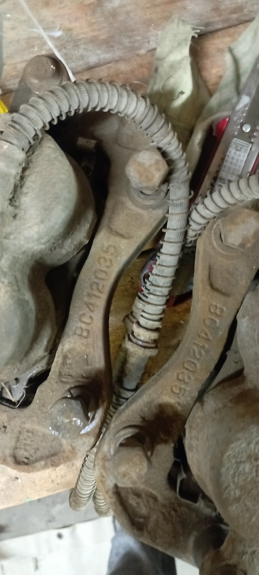

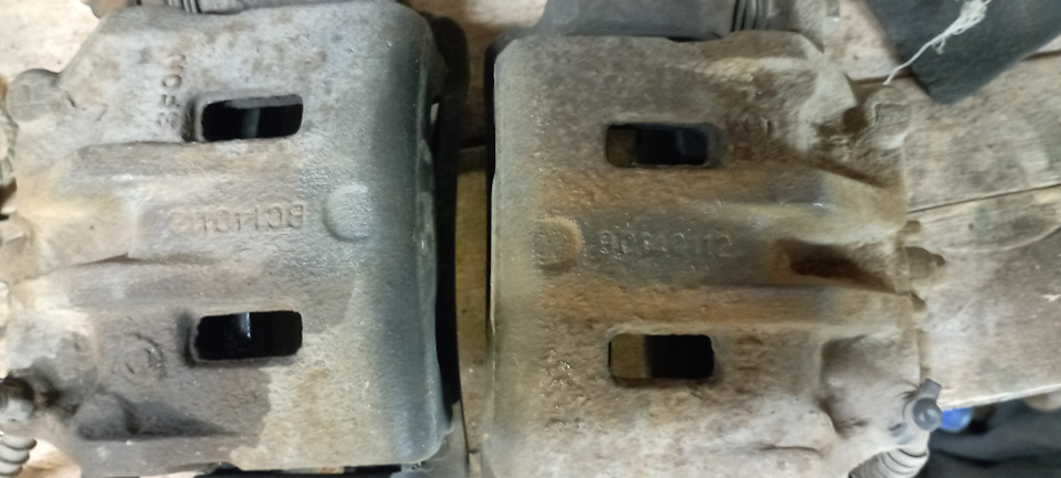

Далее, сверил что на скобах именно тот номер который нужен bc412035
А на суппортах один из возможных и в моем случае: bc140112

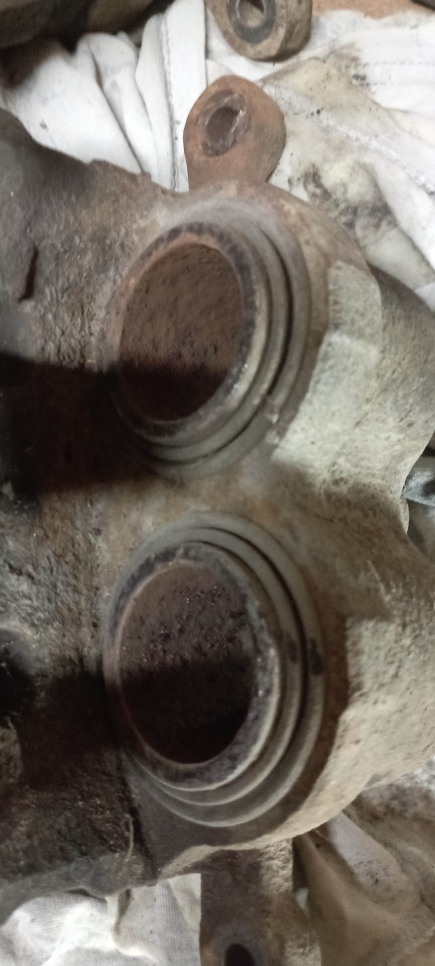

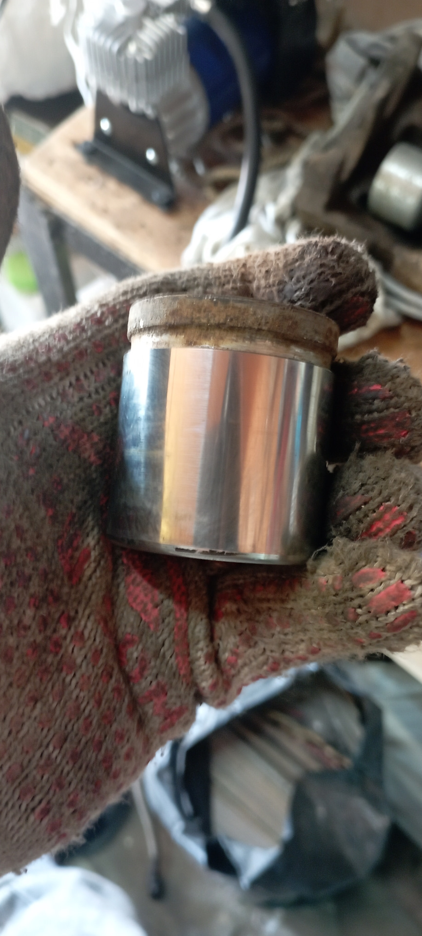

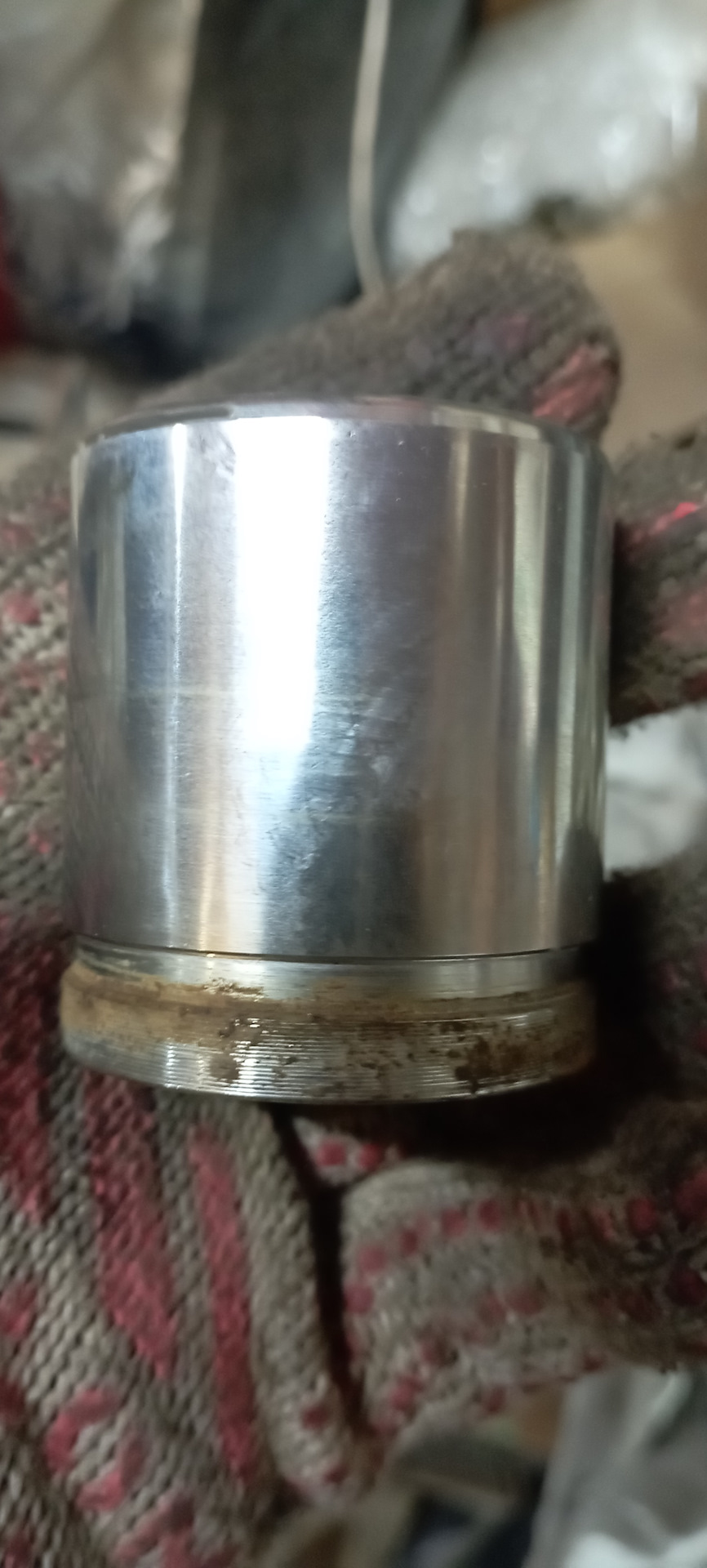

Осмотрел поршня:
Следы коррозии, но на первый взгляд до пыльника. Норма. Пыльники +/- целые.

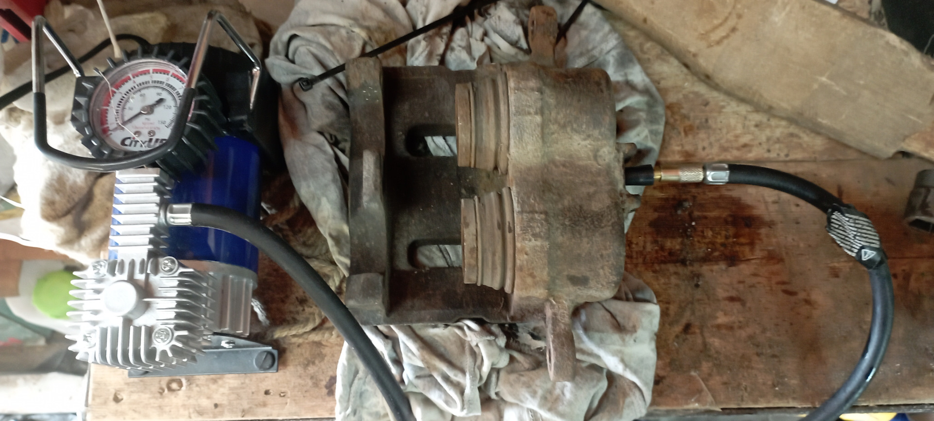

Но поршня — наверное главнейший элемент системы и нужно быть уверенным на 100%. Но чтобы их дефектовать надо их как-то вынуть. Пальцами, инструментом хрена с 2 это сделаешь. Так что достаем компрессор на 12В из багажника, переходник для всяких мячиков/матрасов, в моем случае я еще открутил шланг и отметил что вытакло неожиданно много тормозухи. Что-ж. Это очень хорошо. Т.е. внутрянка была, ну можно сказать, законсервирована. И дальше тот самый переходник прижал к отверстию для хвода тормозного шланга и включил компрессор.
ВАЖНО ВАЖНО ВАЖНО ВАЖНО ВАЖНО ВАЖНО ВАЖНО ВАЖНО ВАЖНО ВАЖНО ВАЖНО ВАЖНО
Если не хотите поршнем получить по Электронному баллу (по э-баллу по русски) ОБЯЗАТЕЛЬНО между поршнями и ответной частью скобы всунуть деревяшку. При чем угадать так чтоб поршень не вылетел в деревяшку, а уперся в нее и его ставалось уже чуть-чуть и можно руками уже. Дело еще и в том, что при разборе механизма не в идеальном состоянии скорее всего один поршень уже вылетит, а второй выйдет на половину только. Тогда (да, да. С первого раза я не додумался до этого) придется его впихивать обратно, блокировать его и уже делать так чтобы выходил только второй поршень. Короче без дровеняки никуда. Самый неподатливый поршень у меня вышел только на давлении 8 атм. Прикиньте, если такое отскочит в Э-Баллу? Мало не покажется…
Так вот. С каим кайфом я наблюдал, как на одном суппорте оба поршня медленно но плавно и синхронно стали выдвигаться при подаче давления. Это значило, что они в рабочем состоянии, но его еще надо было оценить. С вторым суппортом чуть сложнее, но в итоге оба поршня вышли.
Вот что имеем:
Вот в таком состоянии поршня. Просто потер тряпочкой даже без очистителей. Задиров нет. Можно эксплуатировать.
Однако, тут первая "зацепка" в моем "расследовании" судьбы этих суппортов… На поршнях мне пришлось оттирать как-будто следы резины… Кажется от пыльника. Странно подумал я тогда, но не придал значения. Во второй части повествования будет вторая зацепка. ;) Есть впечатление, что суппорта в какой-то момент перебирались, но не очень качественным ремкомплектом…

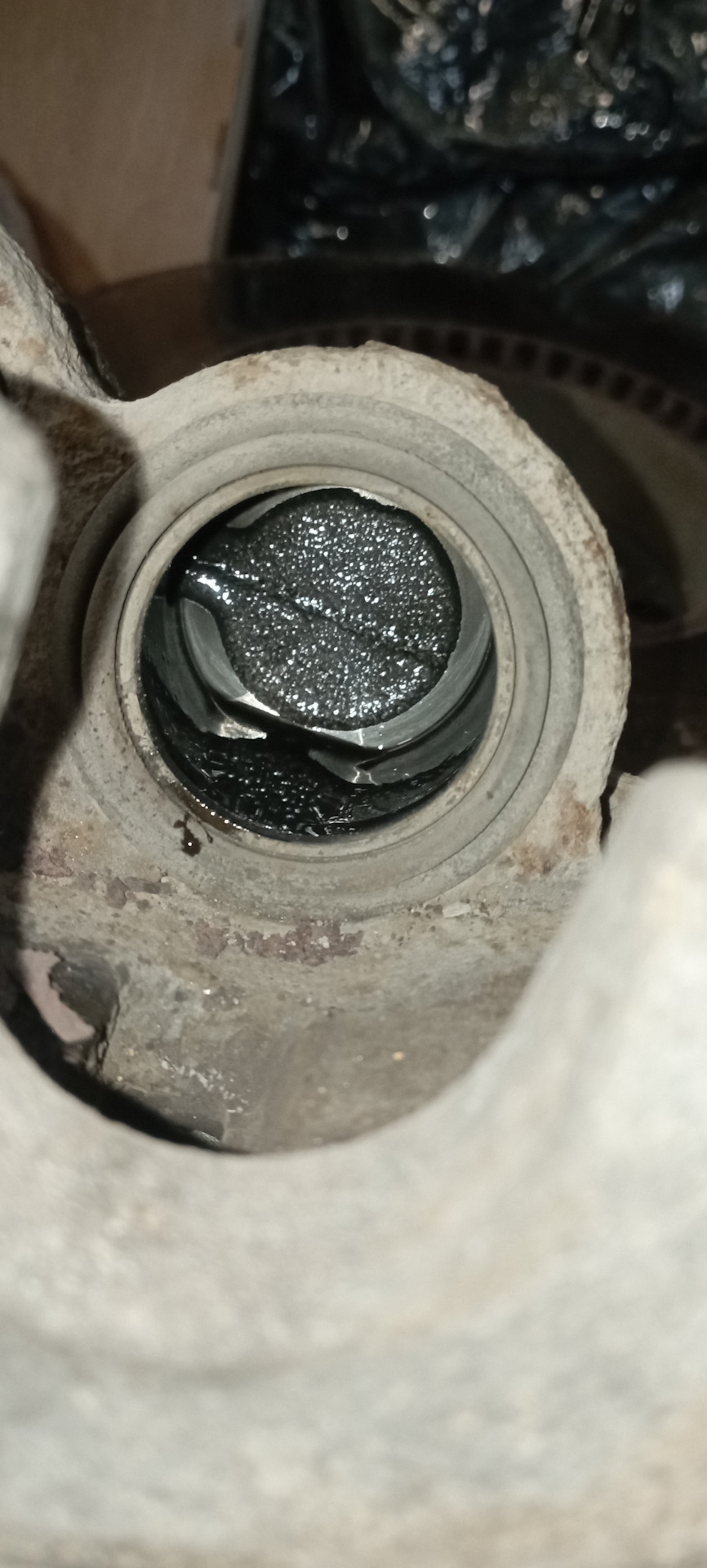

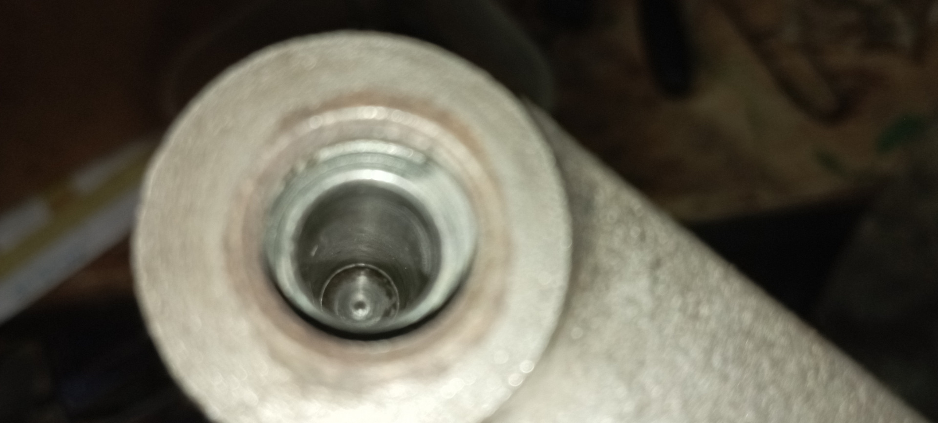

Что-ж. Заглянем в цилиндры:
Ну там совсем все в порядке.

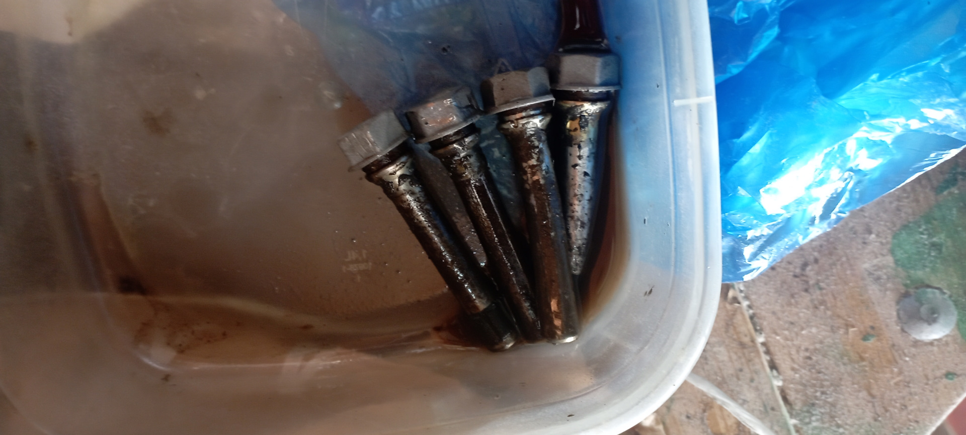

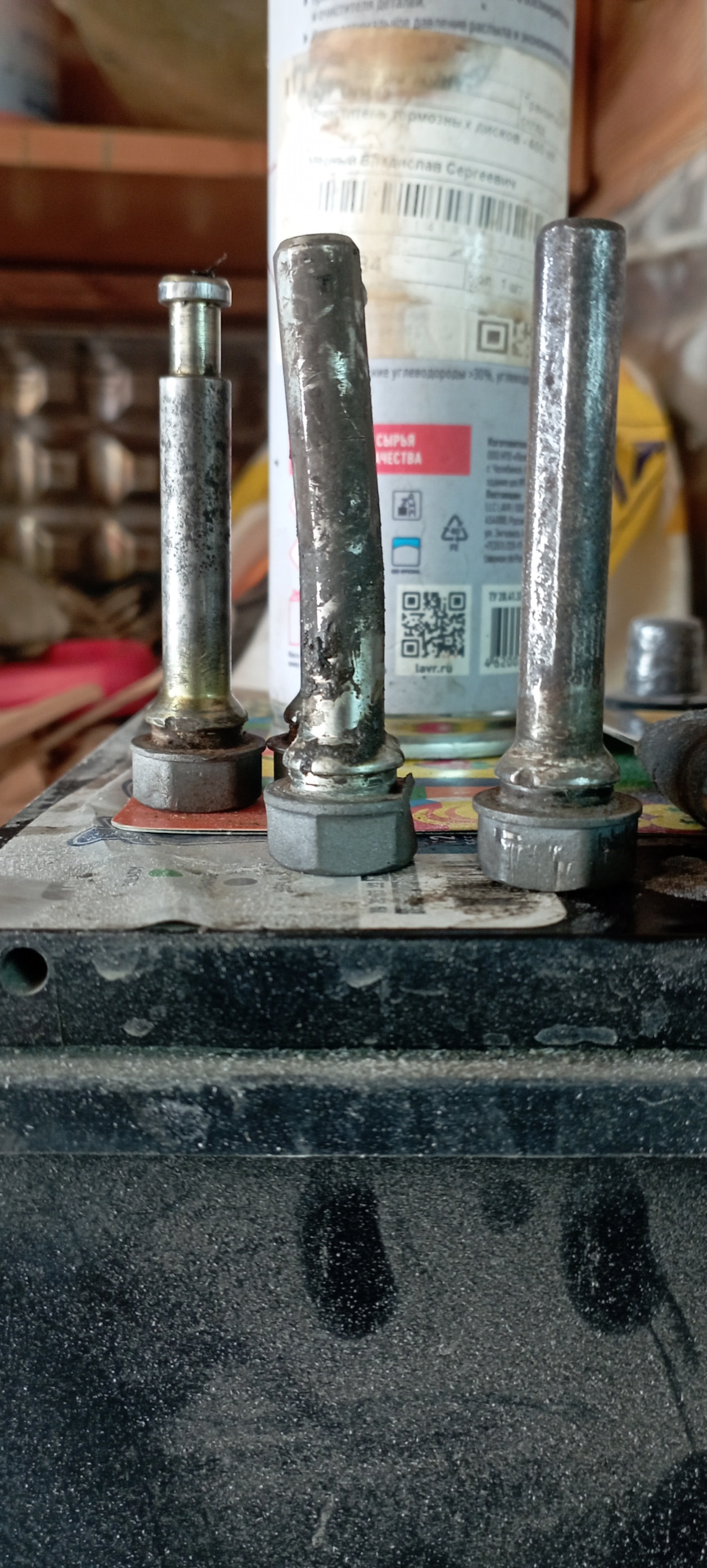

Пришло время дефектовки скобы, а точнее направляющих.
По одной направляшке в каждом суппорте вышли руками, чему я несказанно был рад!
Со вторыми было чуть сложнее. Одна вышла с помощью плоскогубцев (ну т.е. не сложно). Другая с помощью комбинации головки на воротке и клещей. Но в целом тоже не очень много усилий пришлось приложить. Кинул пальцы в очиститель тормозов. Почистил 2 из них на скорую руку, чтобы определить состояние и на первый взгляд… у них был шанс…
Но потом меня что-то дернуло поставить их вертикально:
Два пальца были погнуты. В целом на всех 4-х в разной степени коррозия.
Короче было принято решение не кроить и заказывать полный комплект пальцев.

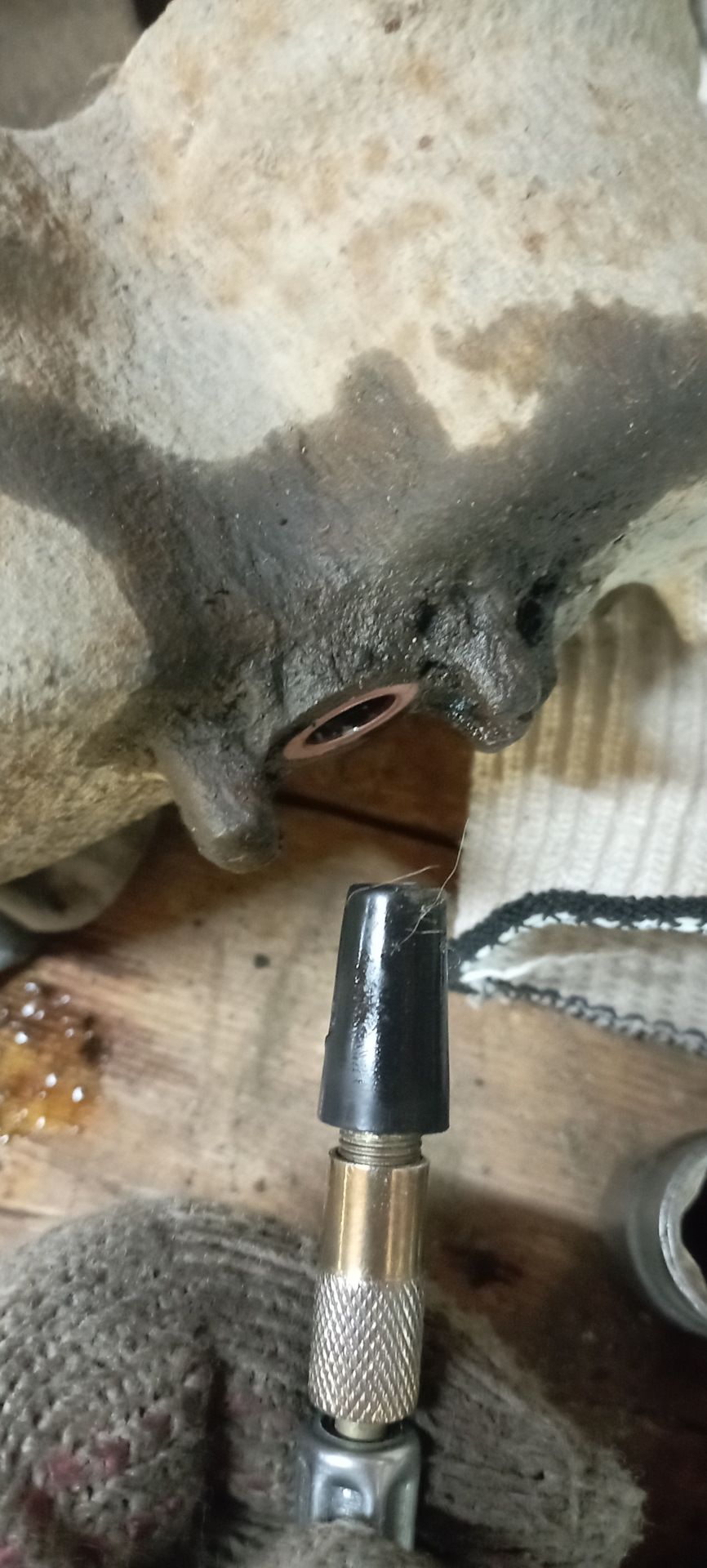

Зацепка номер 2 в моем расследовании судьбы суппортов. Пыльники направляющих, кажется были надорваны еще при эксплуатации. И есть подозрение что некоторые из заклинивших пальцев не родные. Повторюсь самая прикольная зацепка будет во второй части.

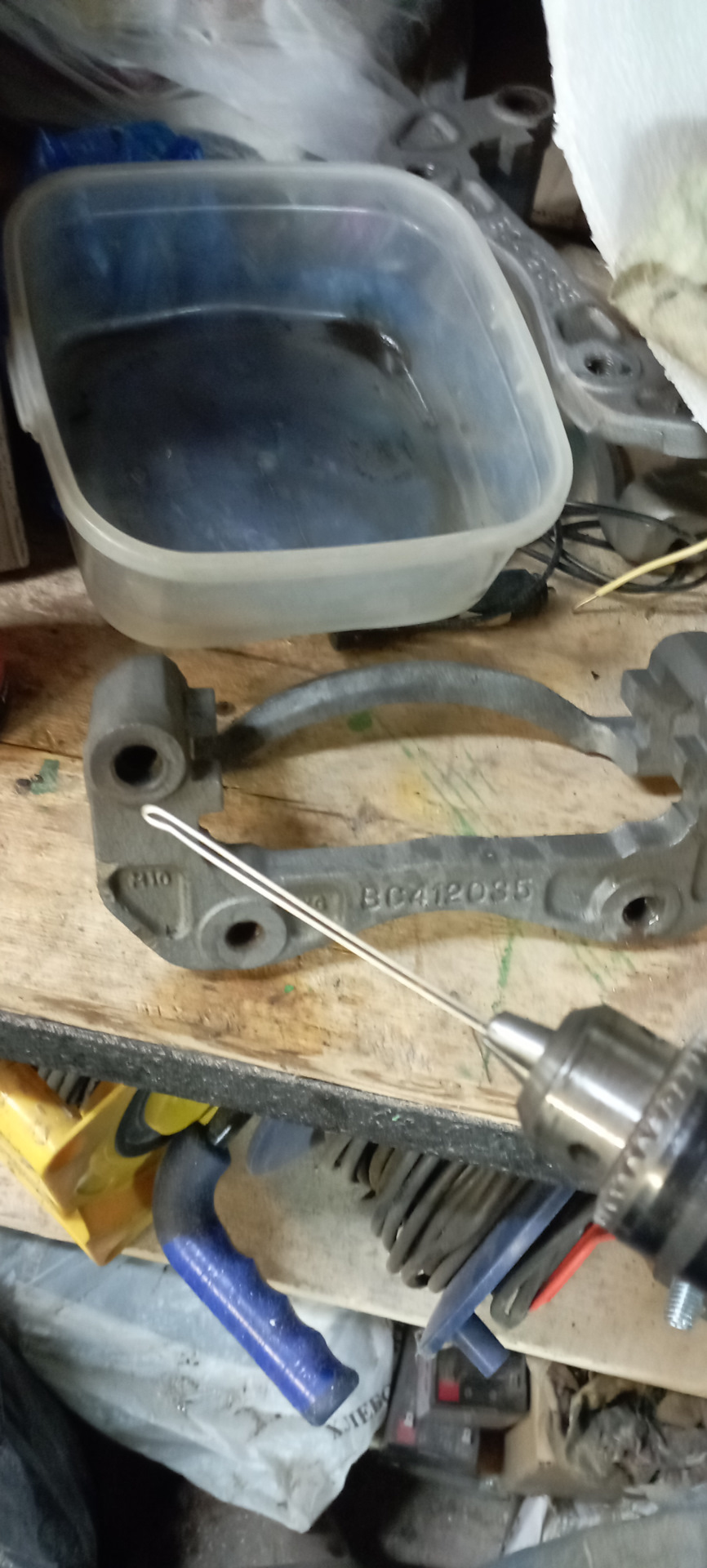

Дальше немного нарушена хронология… Т.к. на фото уже суппорт, подвергшийся пескоструйной обработке. Но способ очистки цилиндров направляющих оригинальный и действенный.
В дрель или шурик зашимается согнутый пополам железячко, который можно достать из щеток дворников. И на него наматывается тряпка. Тряпка смачивается очистителем и суется возвратно-вращательно-поступательными движениями в цилиндр направляшки. Естественно до наступления оргазма. чистоты:
Там тоже все в околоидеальном состоянии.

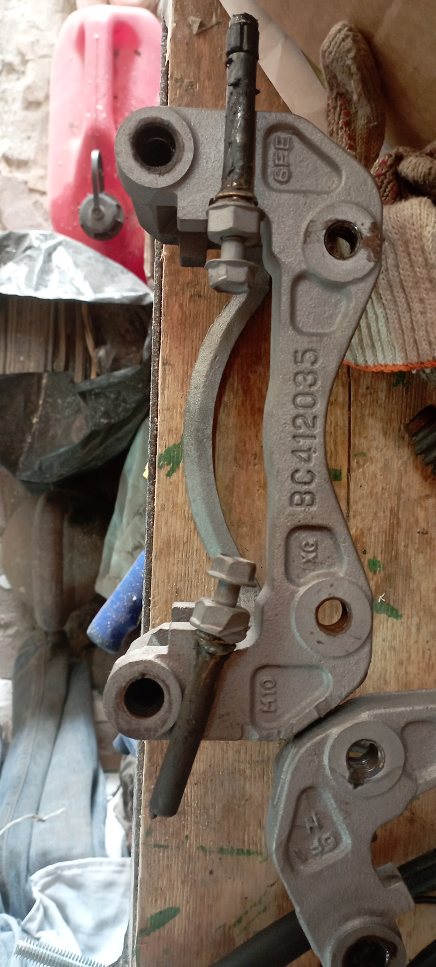

Если вдруг кто будет искать информацию о том где направляшка С резинкой, где без, что вот:
Там где на скобе суппорта написано М10 — без резинки.
На последок отмечу, что чистке с помощью щеточки по металлу для дремеля подверглись чистке посадки под пыльники направляющих.
