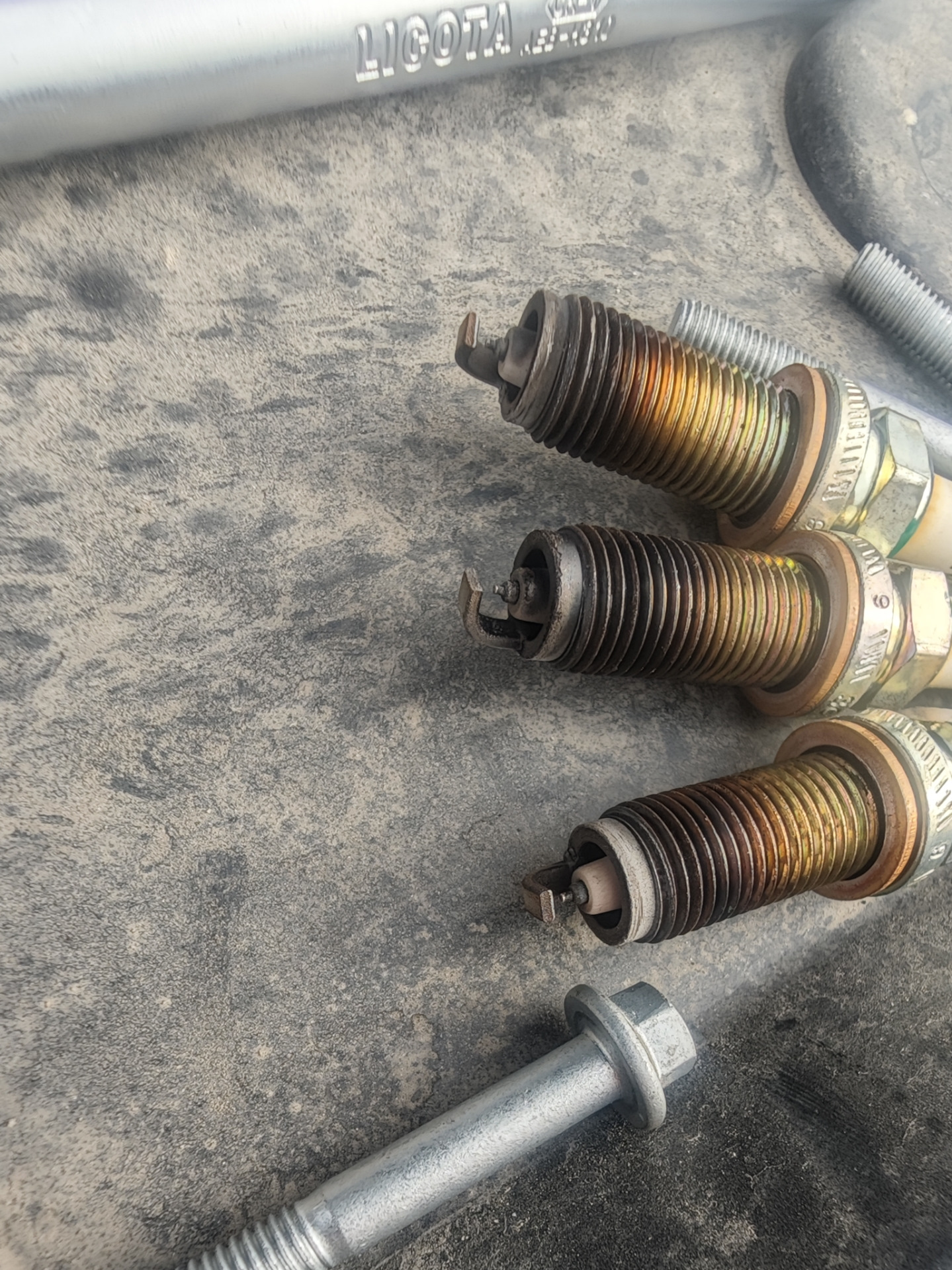

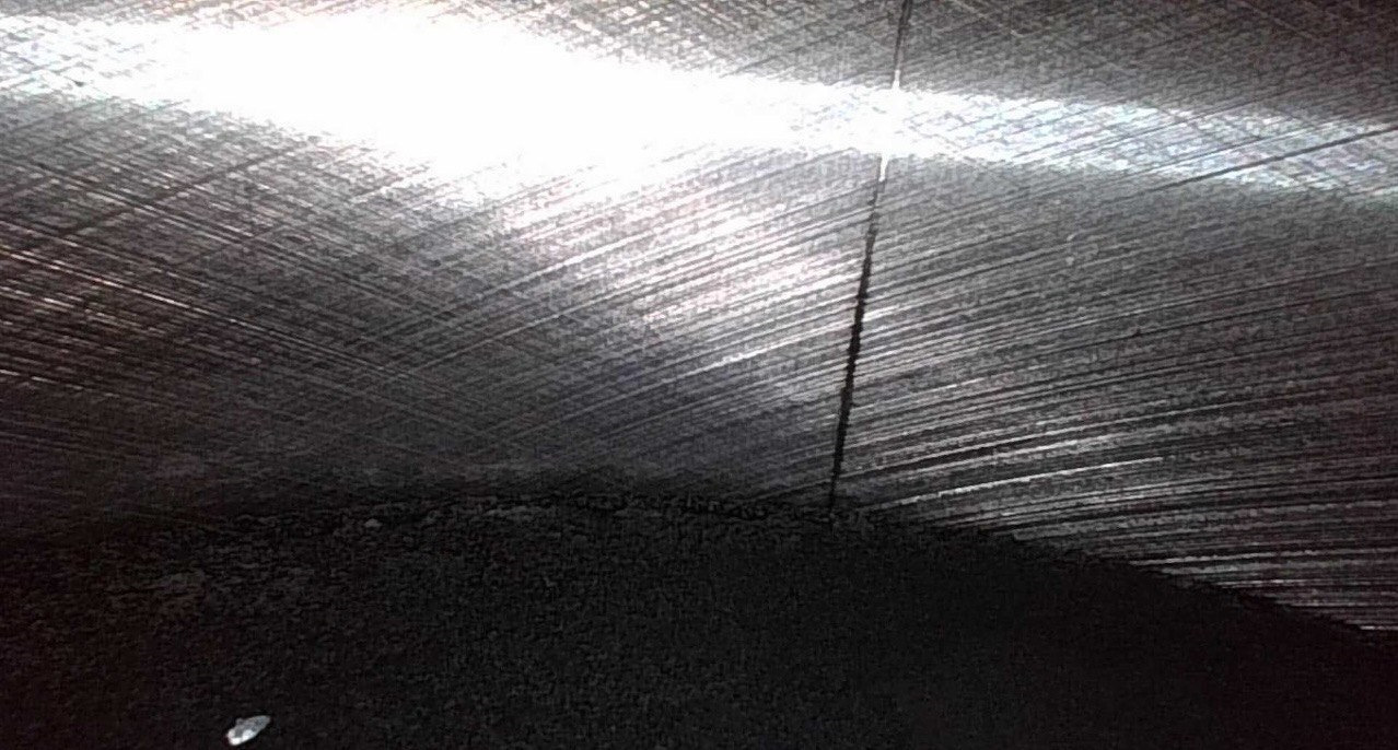

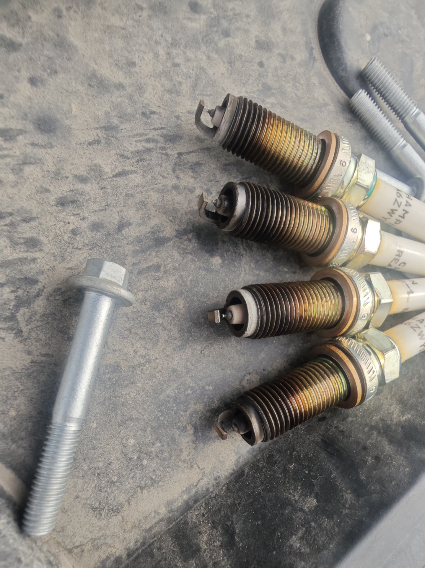

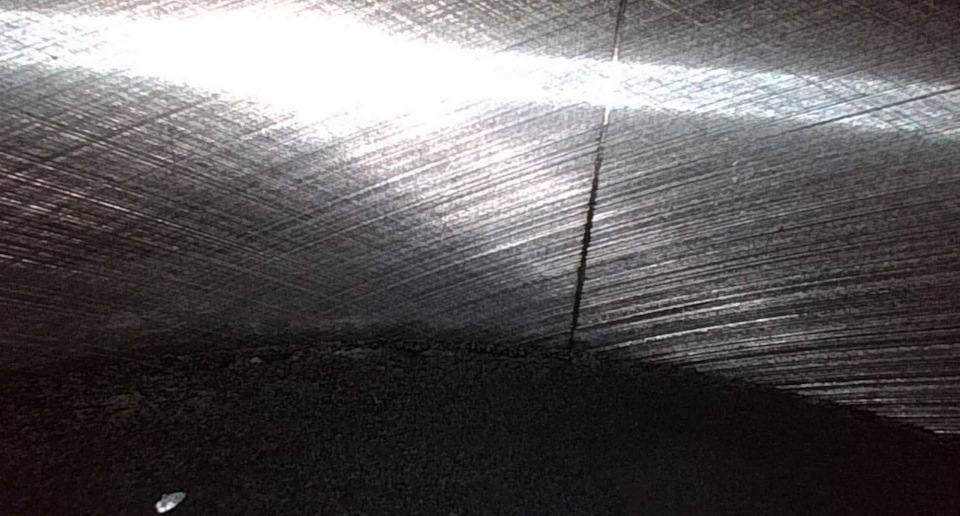

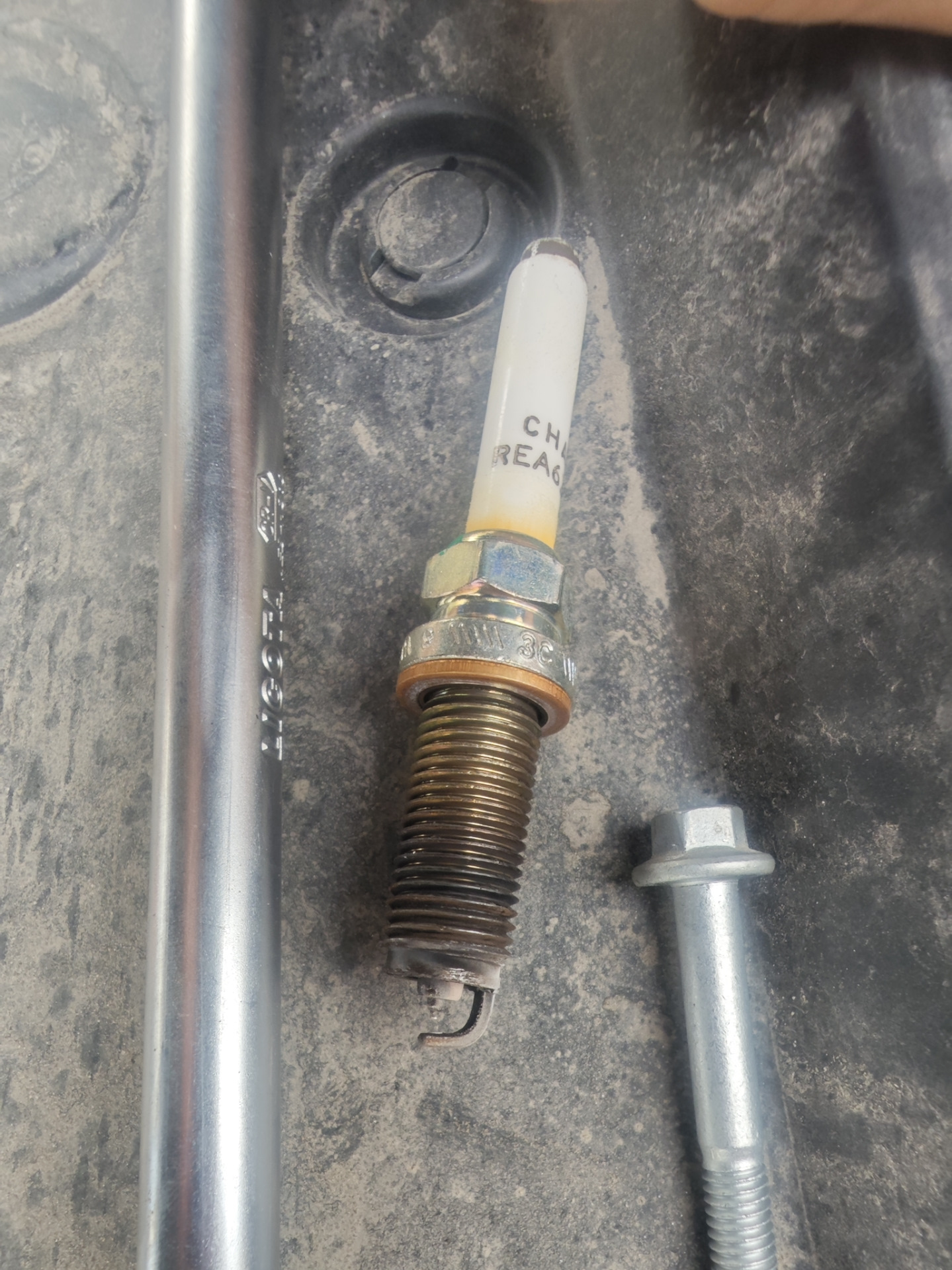

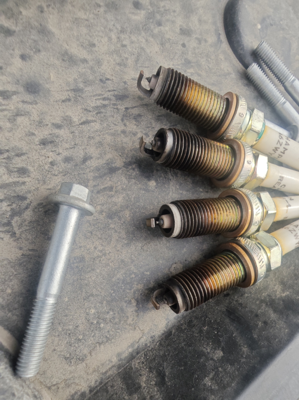

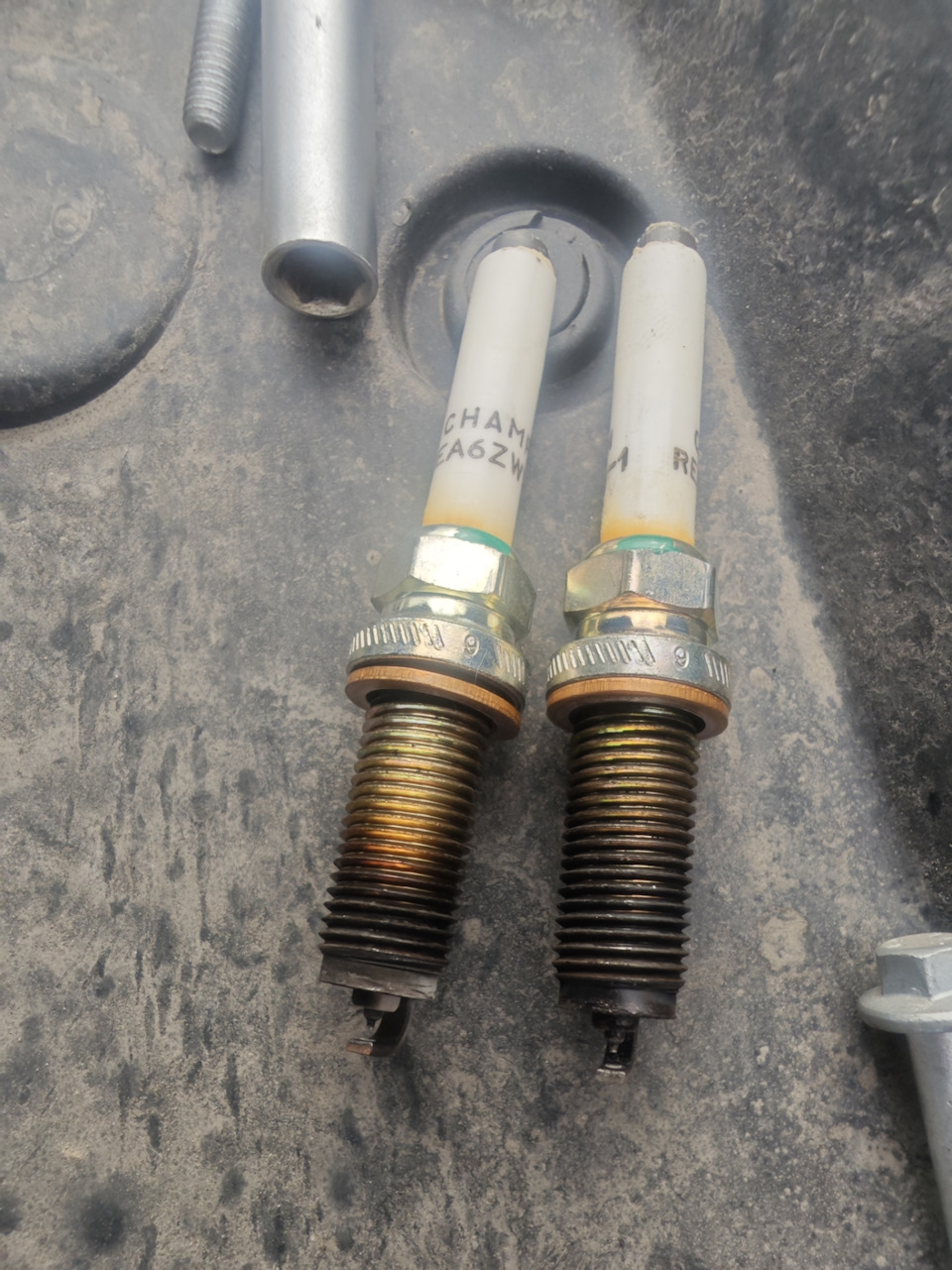

И так всем добрый вечер, давно не писал. И вот с чего хотел начать, в конце июля у меня начал мигать чек, сначала думал что это просто не качественное топливо и просто подмигивает из-за этого. Но данная ситуация повторилась вновь в середине августа, и после чего чек загорелся на постоянку. Я не много охерев, позвонил чиповщику и поехал смотреть что за ошибка, приехав ошибка считалась вуаля пропуск зажигания по 3му цилиндру! Откатил прошивку обратно на штатную, начал звонить дилеру на проверку, и по всем дилерам СПб запись была на середину и конец сентября. Записываясь к дилеру были озвучены все проблемы которые вылезли за время эксплуатации( стук в подвеске при торможении и начале движения, вибрация при разгоне, облезший задний шильдик, ну и собственно ошибка чек.) Проезд в больше 1000 км после отката с чипа чек моргал единожды, тоесть ошибка была в мозгах, по приезду к дилеру все было озвучено, на что был дан ответ, что если что то проверка ошибок платная. По подвеске- ее протянули и она стала более собрано и более стуков и т.д не было, шильдик заказали новый на замену, и вот по диагностике мне было сказано что вы не платите и ошибок у вас нет! Это ввело меня в ступор, как так чек моргал, а ошибок нет! Соответственно я поехал к чиповщику и мы стали смотреть эндоскопом цилиндры на наличие задиров, т.к есть данная проблема. Выкрутив свечу из 3го цилиндра, чиповщик начал дуть холода, что все задиры есть и это п***, но проверев все эндоскопом задиров обнаруженно не было, и даже на поршнях не было нагара и они были блестящими. Посмотрев все, было сказано х.з надо проверить форсунки, так как в СПб нашлась только одна контора по проверке форсунок, в которой человек был в отпуске пришлось ждать до 26 сентября, и проверить форсунки получилось только сегодня 8 октября, и так вердикт форсунки в идеальном состоянии, при их осмотре также были заменены свечи чемпион на свечи dzk. И теперь самое интересное, вибрация при разгоне пропала, и далее самое интересное зазор на старых свечах
0.9 2 цилиндр
0.75 1 цилиндр
0.75 4 цилиндр
0.95 3 цилиндр
На новых свечах зазор от 0.6 до 0.7, и вот отталкиваясь от этих вводных, я пришел к выводу, что в МОЁМ двигателе проблема была из-за большого зазора на штатных свечах чемпион, что приводило к двойной детонации и вибрации при разгоне, к сему могу сказать так, если у вас начинает мигать Джеки чан и появляется вибрация при разгоне, то первое надо смотреть свечи, а уже потом смотреть все остальное. Надеюсь кому-то поможет мой опыт т.к на все манипуляции было потраченно 13400 рублей, и тот факт что оф.дилер сказал у вас все ок наводит на мысли, что если у вас что-то отрыгнет тогда и обращайтесь

Доброго времени суток! А компрессию не замеряли? Могу сказать, есть большая вероятность разрушение перегородки поршня
Компрессия в норме

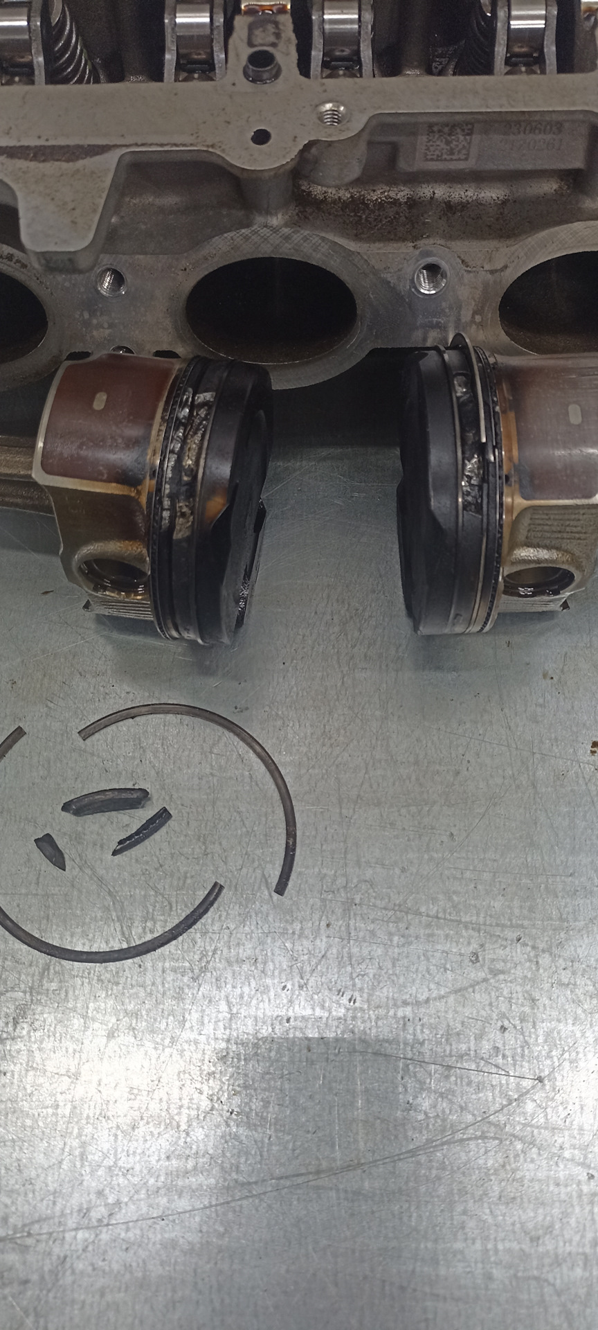

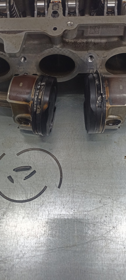

Хорошо. за последний месяц приехало 5 машин с "поршнями", притом просто на плановое ТО, некоторые клиенты озвучивали типа моргнул чек, а так всё нормально, у всех одно и тоже, пропуск, разрушение перегородки 3 поршня
👍 ну если повторится буду смотреть, но у меня после замены свечей больше не появлялось
Aleksey152rus88
А как поняли что разрушился поршень?
Компрессия 9 очков вместо 18
А причины разрушения какие? Как предупредить это?
Трудно так сказать, но многие заправляли 92 бенз ( со слов клиента), а должен 95 +

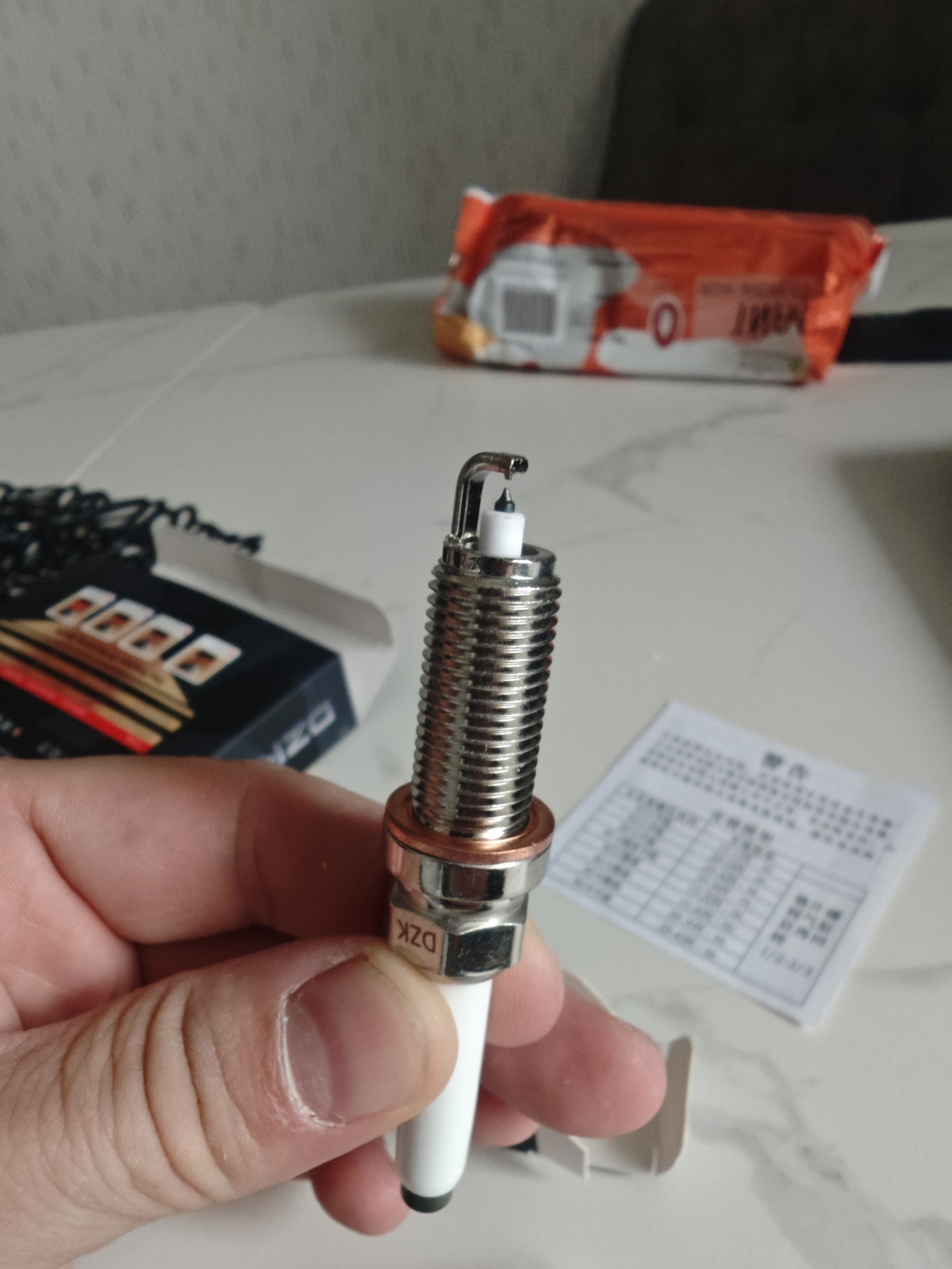

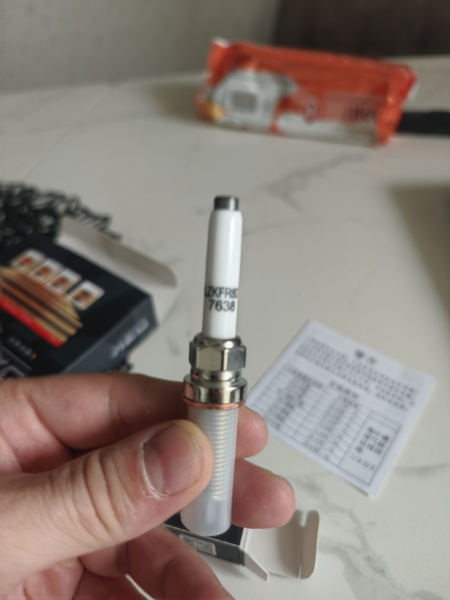

Зачем эксперименты с noname фирмой когда есть NGK или Denso свечи зажигания?
Денсо нет на наш, а нжк продает только один человек в мск
rus07

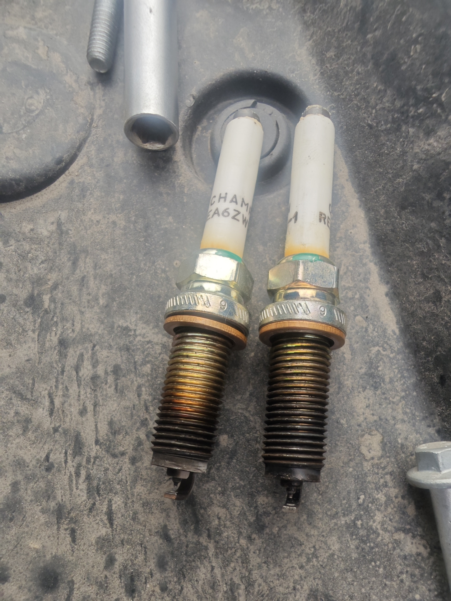

Как уже написали, что Денсо нет, у NGK длинее резьба, свеча больше в цилиндр торчит. Бош и тд тоже не делает таких свечей.
В оригинале Чемпион стоят. Или они, или оригинал))) Чемпионы почти исчезли из продажи. Последний раз я купил их же в коробке Грейт Уолл.
Ну все правильно расписал
Alex-2125
интересная история со свечами
я еще не мониторил их, но думаю подтянутся производители со временем
Можно попросить Метеор разработать и выпустить свечи на рынок
Моторов таких много, хорошо если бы Метеор сделал свечи такие.
Уже написал им письмо, будем посмотреть
Ой, могу ошибаться, по-моему там физика такая:
Зазор большой, искру "сдувает". Поэтому на тюрьба критичен зазор.
Есть старый способ🤣
Подогнуть😁😁😁
Ну уже поменял свечи, по этому через пару тысяч выкручу и гляну на них
Не, так-то ваш подход правильный.
Зазор щупами замеряли?
Да

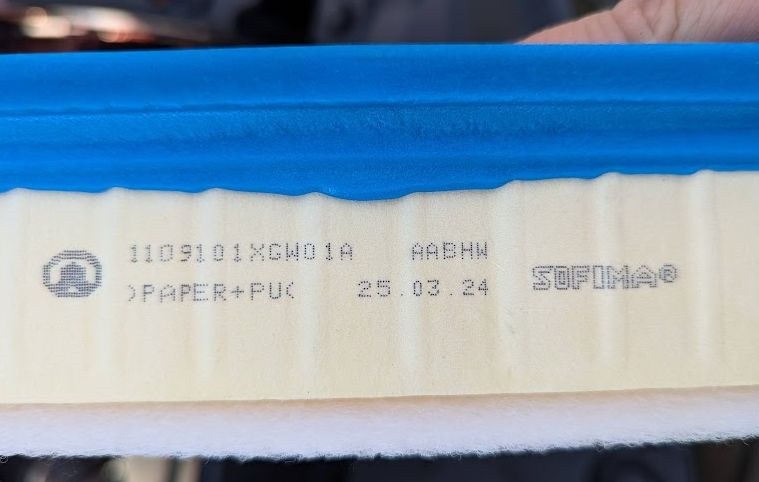

Ну про воздушный фильтр (моторный который) — я хз, первый раз такой вижу…
Заменил от греха, как и стремный салонный.

Ссылку на свечи DZK пожалуйста
www.avito.ru/novosibirsk/…id&utm_source=soc_sharing. Только напиши что тебе для дарго

У меня ошибок не было, но на 32 т.км появились толчки, стала хуже тяга на низких оборотах.
Зазор в свечах был 0,8. Я заменил, поставил новые Чемпион, все стало отлично.
Для себя решил, что при моей активной манере езды, свечи буду менять раз в 30 т.км. Т.к двигатель очень чувствителен к увеличению зазора.
Возможно в вашем случае ситуация проявилась раньше и более выраженно из-за повышенной форсировки.
Ну вот ещё одно подтверждение моей теории, качество свечей и зазор пропорционально, больше зазор больше детонация, больше детонация минус 3й цилиндр

Мое наблюдение, что характер повреждения поршня 3 цилиндра больше характерен для перегрева поршня.
Я считаю, что остывать ему мешает турбина, которая висит снаружи как раз у 3 цилиндра; резкое выключение двигателя после езды с нагрузкой и недостаточная вязкость масла. Об этом свидетельствуют при раздоре моторов задиры на вкладышах, шейках, цилиндрах и юбках поршней. Что говорит о недостаточном масляном клине. Это чисто мое мнение, никого не призываю прислушиваться.
При детонации обычно не просто откалывается перегородка между кольцами, как в большинстве случаев, а поршень крошится или оплавляется.
Сегодня детонация практически не выводит двигатель из строя. VAG ездит постоянно на откатах, Форды, Сузуки, Рено и Лады постоянно звенят. И никаких проблем.
Согласен, но все же для себя вывел формулу того, что 70 процентов это свечи
Логично, что при перегреве увеличивается зазор свечи.
Какой механизм увеличения зазора в таком случае?
Если 3-й цилиндр более теплонагружен, то и зазор свечи 3-й цилиндра увеличивается быстрее соседних.
Alex-2125
На спортаже как только появлялись лёгкие подёргивания, означало что пришло время сменить свечи.
Вот на этом двигателе видимо также.
Современные двигатели наверное сейчас все чувствительны к этому.
На любых свечах при установке надо проверять зазоры.
Это понятно, но сам факт зазора на свечах с завода даёт повод для размышления

Полностью согласен, но я все же склоняюсь к браку свечей
Ну так понятно))) Я как то тоже сменил свечи. Взял оригинал нжк в коробке киа хендай. Хватило от силы на год. С моим пробегом это вообще ни о чем. На жиге ходят больше)))
Супер! 🔥
Чемпион в помойку))
Насколько изучал характеристики свечей, толь ко они полностью подходят. У остальных или резьба не такая, или калильное число, или сплав не из драгметалла и тд
А вот тут есть загвоздка, что данных по свечам я не нашел, но есть ещё вариант свечей ngk 8400 комплект
У них резьба другая, длиннее вроде бы.
Точную копию штатных я не нашел.
