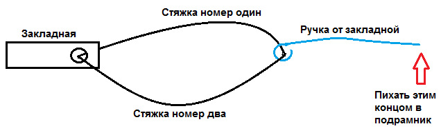

Ладно, грусть грустью, а защиту ставить надо. Тут помогают две длинные стяжки. Сначала делаю кольцо на оторванной ручке закладной. Цепляюсь через него двумя стяжками, а на другом конце стяжек закладная. Просовываю в подрамник, из отверстия для болта вытаскиваю ручку закладной, потом стяжки. Обрезаю, центрую и закладная на месте.

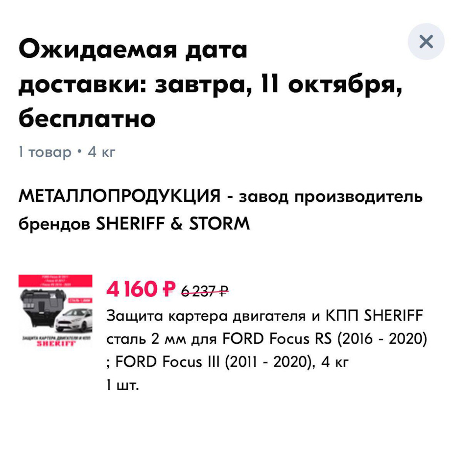

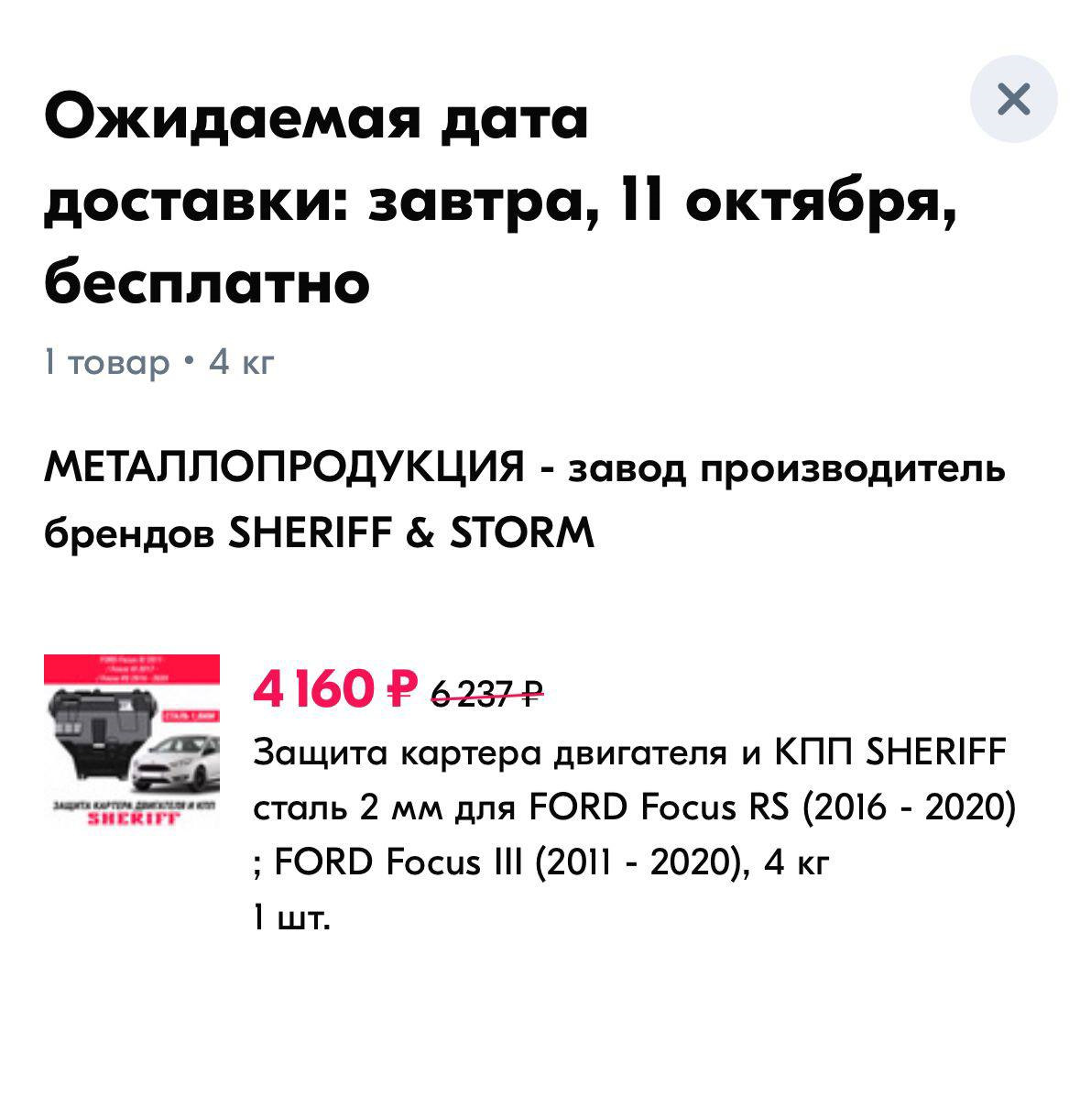

Заказал ее же и уже забрал. Кстати, Шерифф — это тот самый 1750893, ниже скрин подтверждение. Наконец-то свой сгнивший за 11 лет заменю, твой пост стал решающей каплей😄🤝
