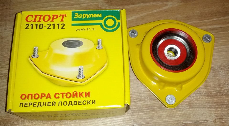

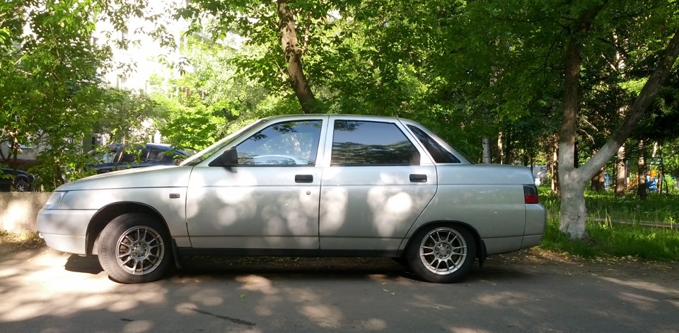

Закупился запчастями, стойки и пружины взял оригинальные, опоры "зарулем" и в чудесный выходной день завалился на СТО. Меняли все почти целый день, не смогли открутить "домики", пока поставил без них, жопа стала ниже переда, аля "дагестан стайл"))) Как всегда когда откручивали колеса рукожопы поцарапали головками диски(((
Ощущения от подвески только положительные, стала мягче, неровности отрабатывает теперь совсем по другому, дорогу держит в разы лучше, как в поворотах так и на высокой скорости, пока всем доволен)))
За все вышло в пределах — 11500 р.
(из них: — стойка передняя — 2300р
— стойка задняя — 1300р
— пружины перед (комплект) — 1000р
— пружины зад (комплект) — 1000р
— опорны (комплект) — 770р
Работа по замене + развал — 6600 р.

Чет не пойму — ты все новое купил а она низкая какая-то. Может конечно фото такое. Но зад-то почему такой низкий?
Домики поставлю подымется)
Так пружины-то новые стоят. Она должна как джип высокая быть что спереди что сзади! Или ты сразу запилил?
Все сток ничего не пилил)
