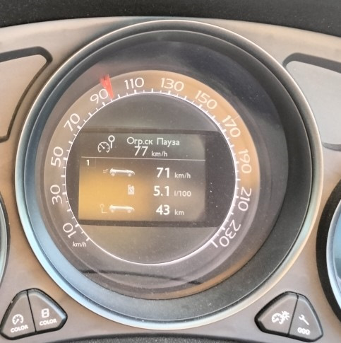

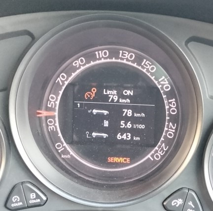

Привет всем. Не знал что моя машина подворовывает у меня под 1л лишний на 100км/ч. Так выдалось что гнал я машину людям которые купили 308-го только 130 сильного, и зажигал я там побыстрее чем сейчас на своей, и расход топлива получился 5.4л средний, при том что я местами шел красиво :), быстрее чем сейчас на своей. У меня получилось 5.8л при средней скорости 80км/ч, на другой машине 5.4л при средней 110км/ч.

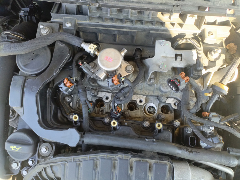

Начинаем поиски. Начну с форсунок . Буду информировать об изменениях.
Поставил б. У форсунку на 1-ый цилиндр и буду смотреть за расходом. По очереди буду переставлять.
Позже скину есть ли изменения.
Пока изменений нету, есть предположение что это нормальный и реальный расход топлива для версии в 110л.с, что очень удивляет то, что 130 сильная версия значительно экономичнее. 0.5-1л.

Их прописывать не надо? Тупо меняется и все?
не нужно.
