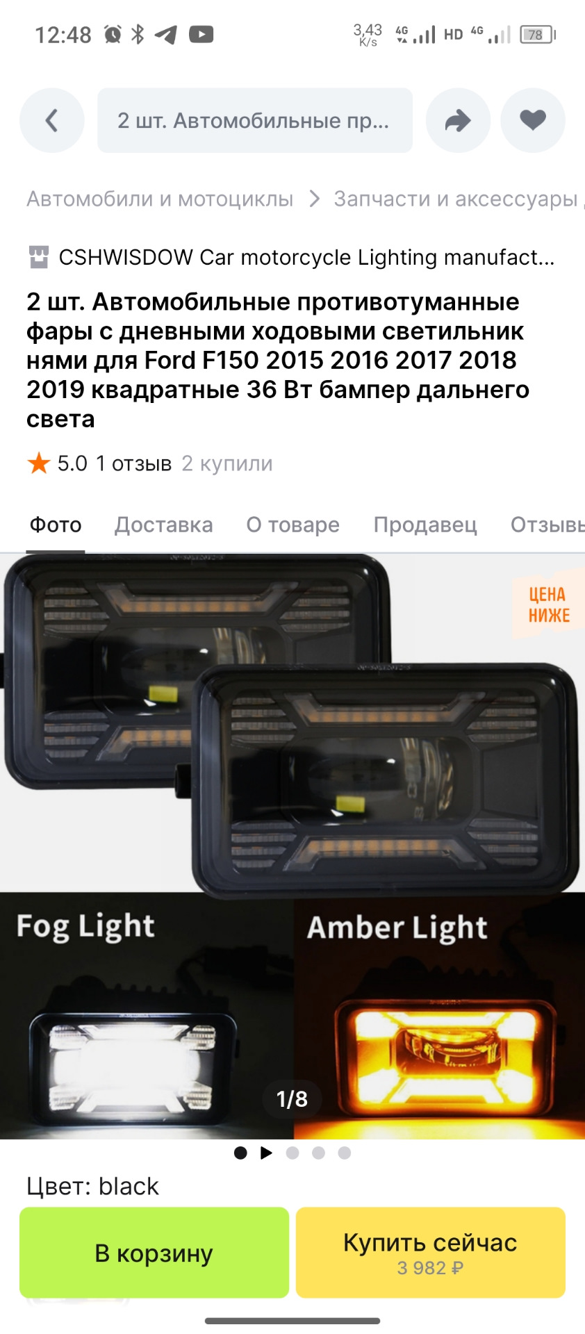

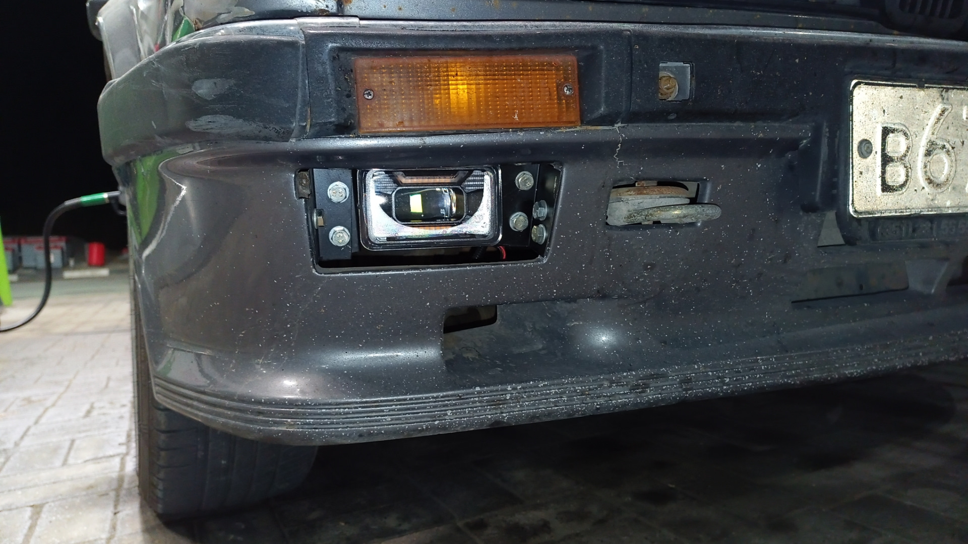

Искал светодиодные туманки с плоской линзой. Да, именно с плоской. Карму портить не хочу.
Поиски в сети дали вот такой вариант
По размерам она полностью не подходит, но зато остальные параметры были то, что нужно. Да, под них надо придумывать какую-то маску, но это решаемо.

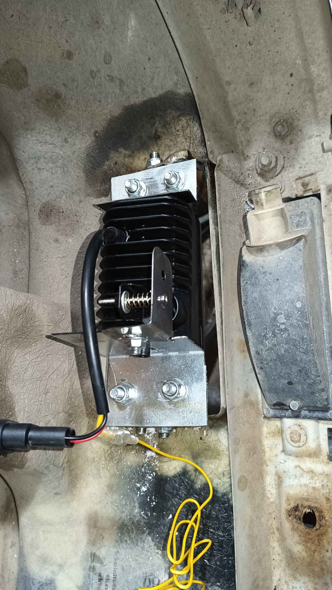

Времени особо сейчас нет, а туманки лежат уже пару месяцев и руки чешутся. Значит по-быстрому креативим кронштейны из подручного мусора и пробуем, за что уплачены деньги.

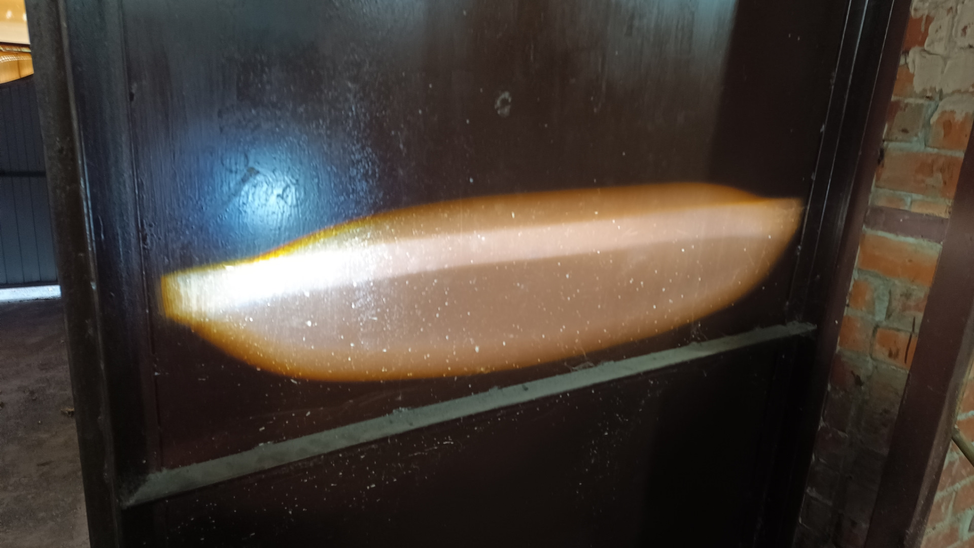

Итак, форма пучка.
Жестянки, куча болтиков М8, страшненько, но функционально
Туманки у меня уже были, поэтому по электрике только переделал разъёмы, всё остальное штатно. Разъемы идут в комплекте.
Собираем всё на место, настраиваем свет и на выходе получаем очень даже неплохую картину.

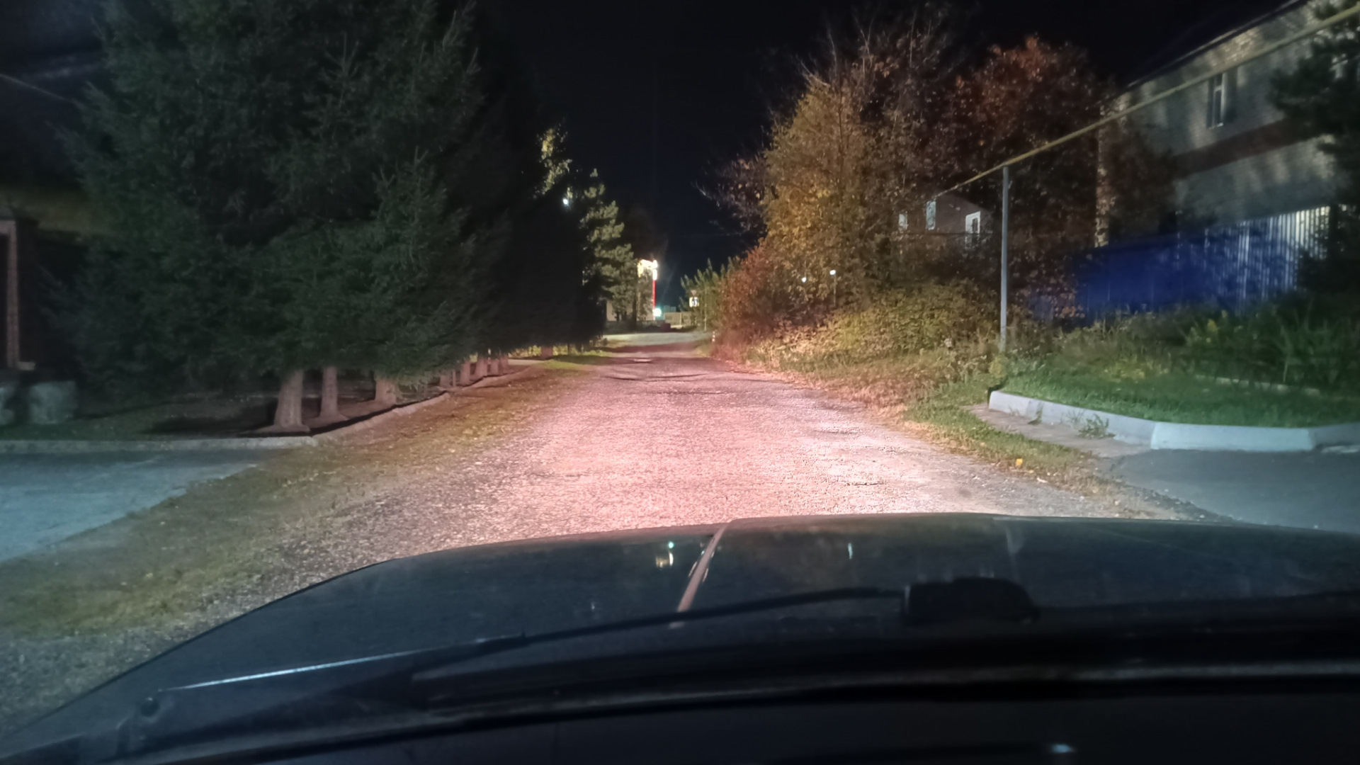

Это чисто туманки

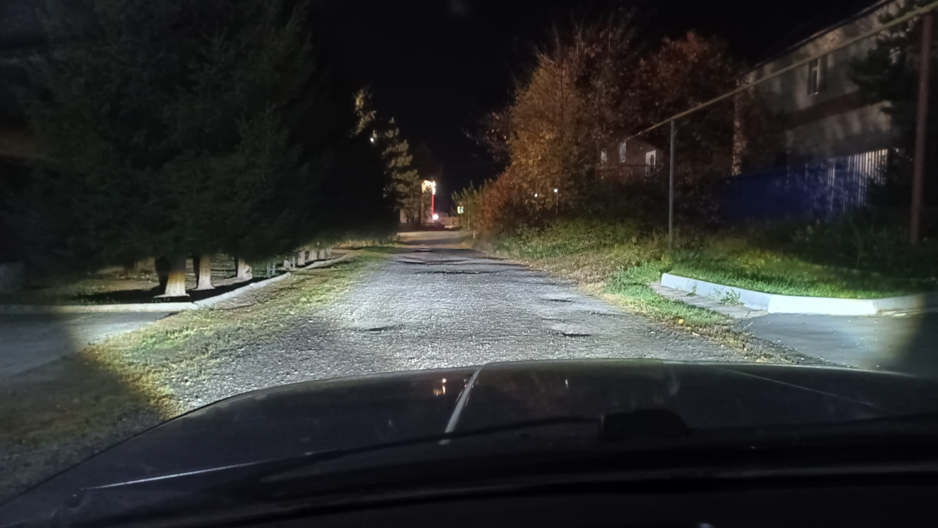

Это ближний

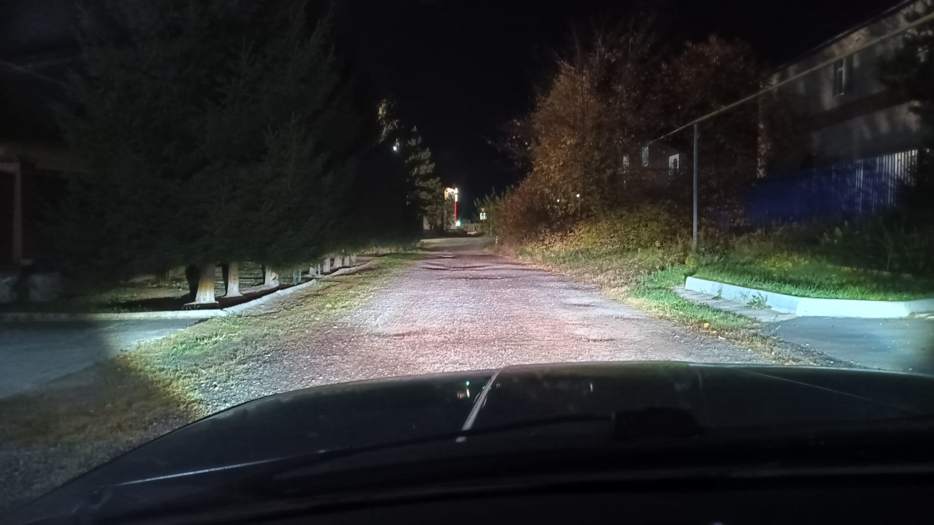

Это ближний + туманки
Свет меня более чем устраивает, а благодаря плоскому пучку, встречка не посылает мне "лучей добра".
Следующий этап — оформить нормальные маски под них, чтобы всё это более цивильно выглядело.

Кол-во болтов сильно смущает. Хочется по эстетичнее. А так светит не плохо.
Это времянка на скорую руку, слепленная за пару часов, чтобы убедиться в целесообразности установки данной оптики. В любом случае, это будет приводится в нормальный вид. Только когда, хз)

Интересное решение. Фото туманки без ближнего нет?
1-е фото чисто туманки
А все понятно. Весьма интересно. Веером светят по низу самое то.
Да, плоский пучок горизонтальный. Благодаря расположению самих модулей получается вдоль плоскости дорожного полотна.
