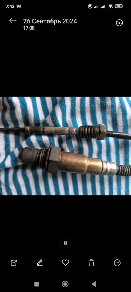

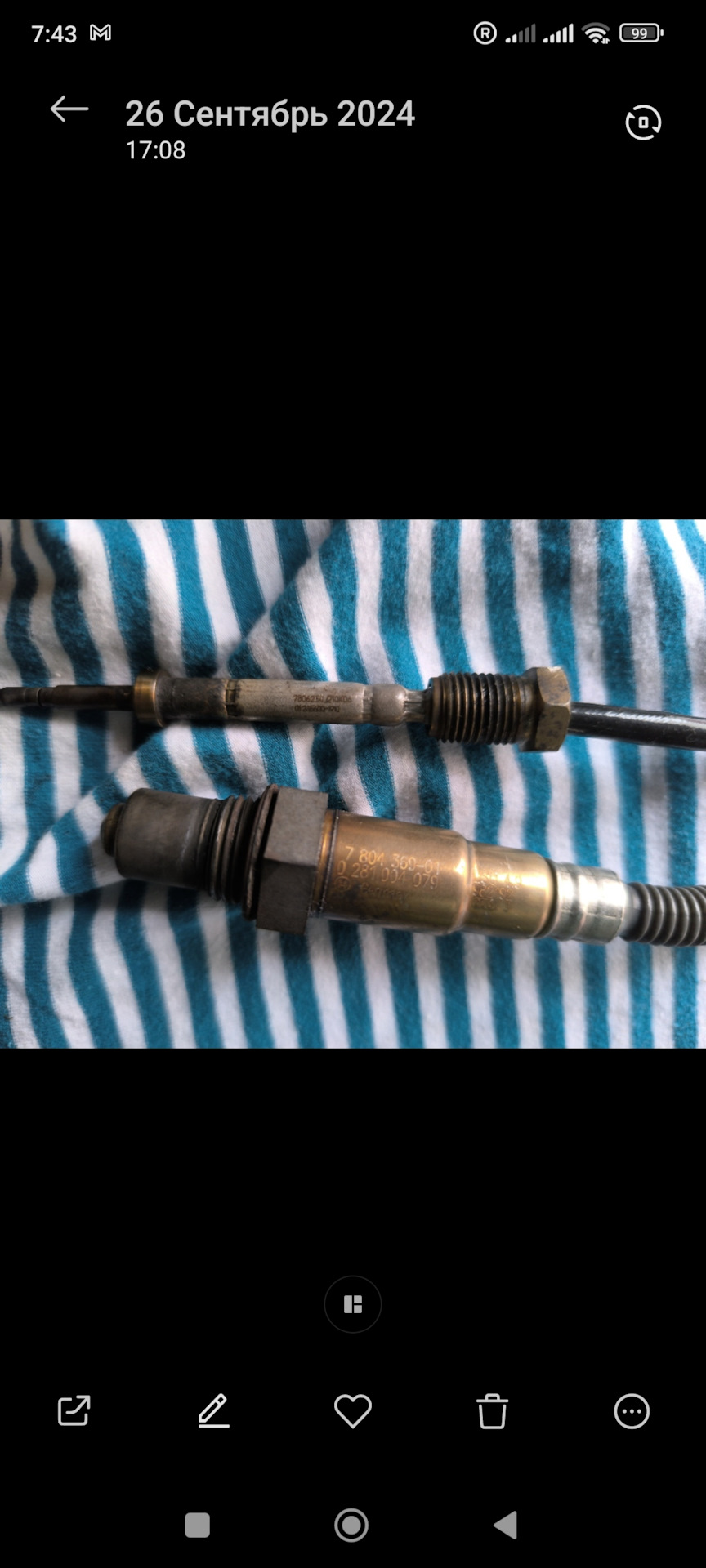

У меня есть Rheinland, и я не знаю, можно ли там смотреть графики…а как проверить лямбдазонд?
Вы его найдите там сначала.
Я могу ошибаться, но вот на фото снизу, стоит перед сажевым фильтром
Там стоит датчик противодавления, и температуры выхлопных газов.

Какого лямбдазонда? Где он там лямбдазонд?
Не загружает фото…
evgdemon
А ты угадай 😜
Даа зап(заговорился) я, удалённый, пайп засунул и забыл, что он там был, он скорее всего и помер он там ток на егр и работает.
