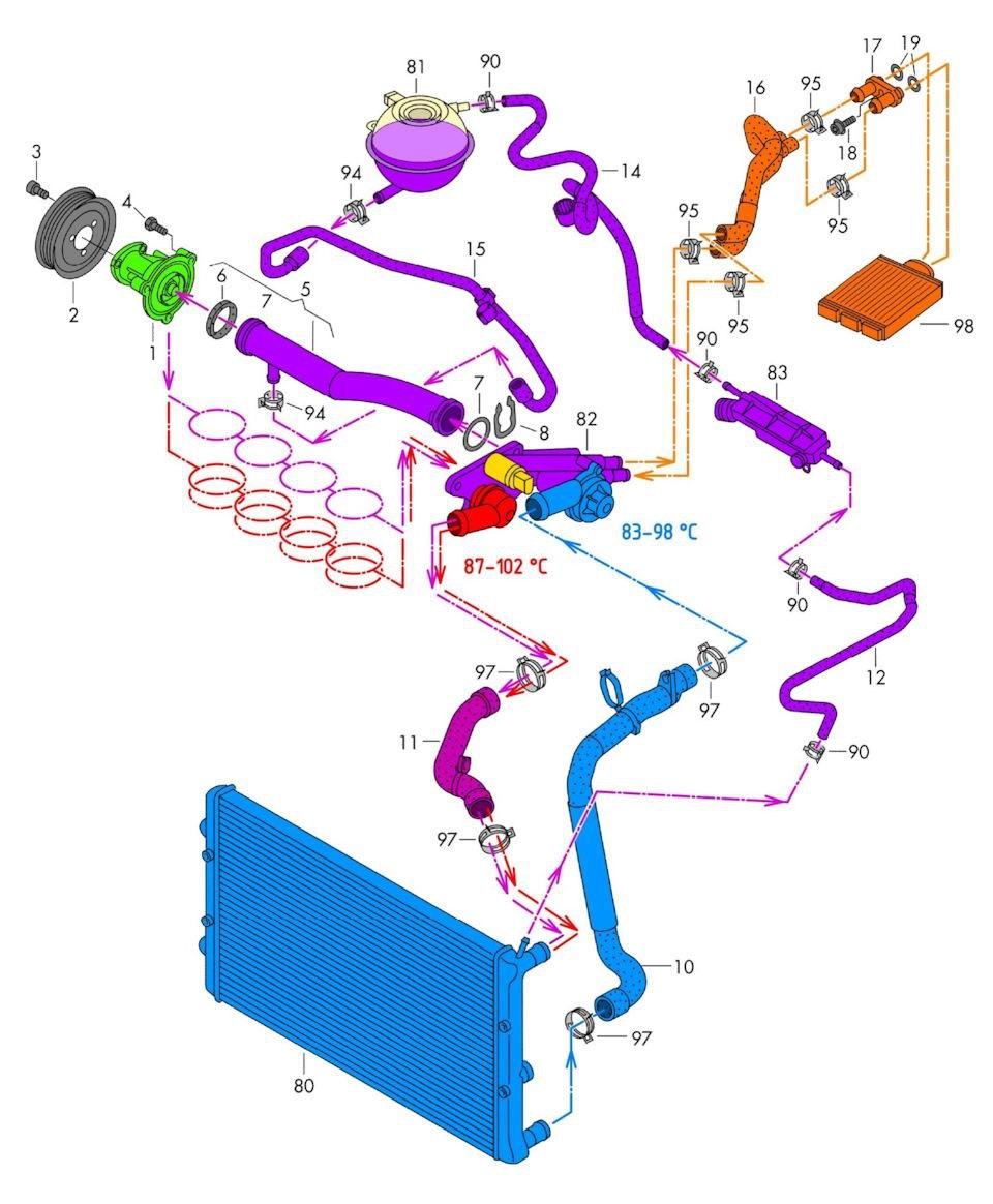

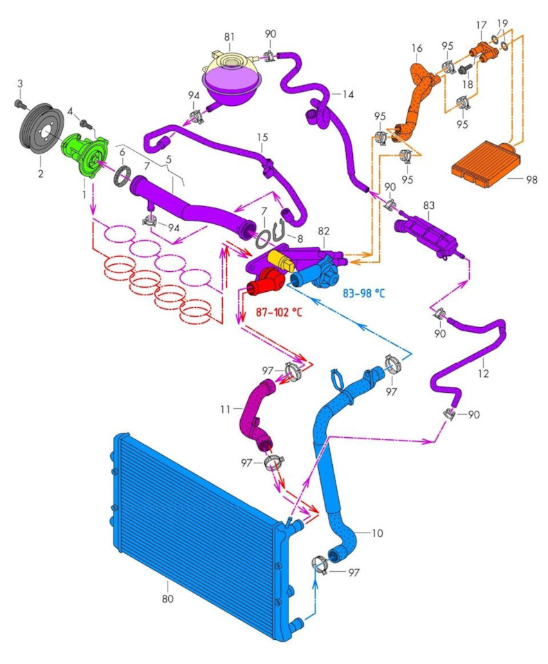

Попутно прочитал несколько статей на драйве о удалении дополнительного термостата, который на 87 градусов.

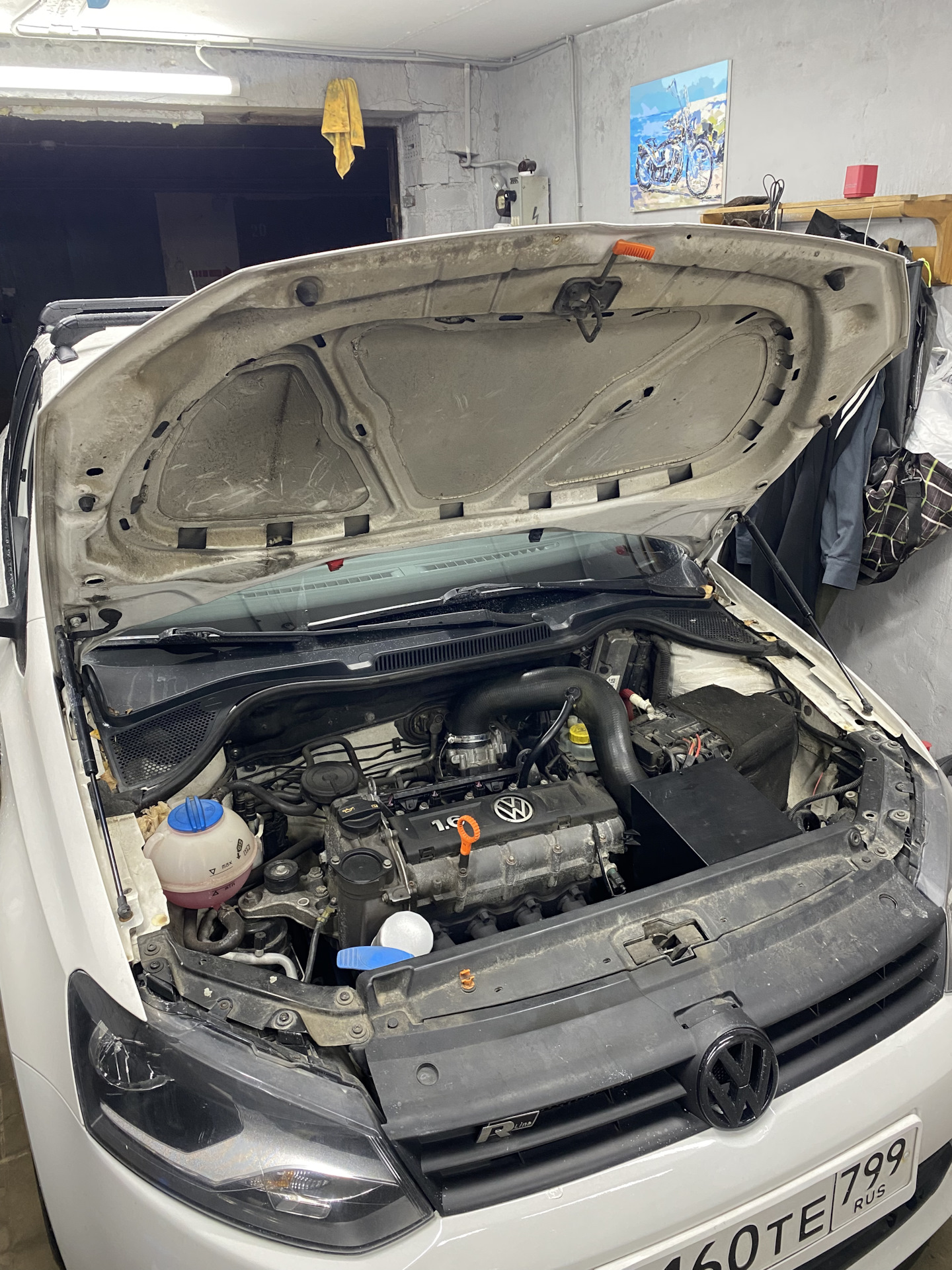

Первым делом глушим машину, открываем капот и отключаем аккумулятор.
Демонтируем его из машины, а так же снимаем площадку АКБ ( я площадку не снимал, так как в процессе установки аккумулятора большей ёмкости я её пилил, поэтому мне она особо не мешалась).
Снимаем корпус и патрубок воздушного фильтра и отсоединяем датчик температуры.

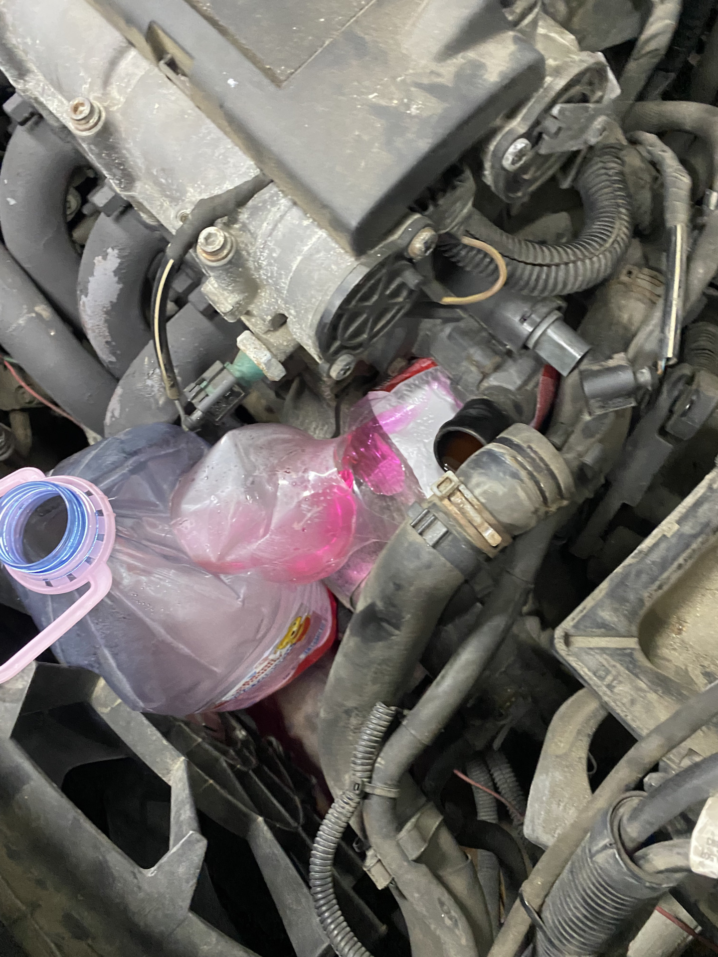

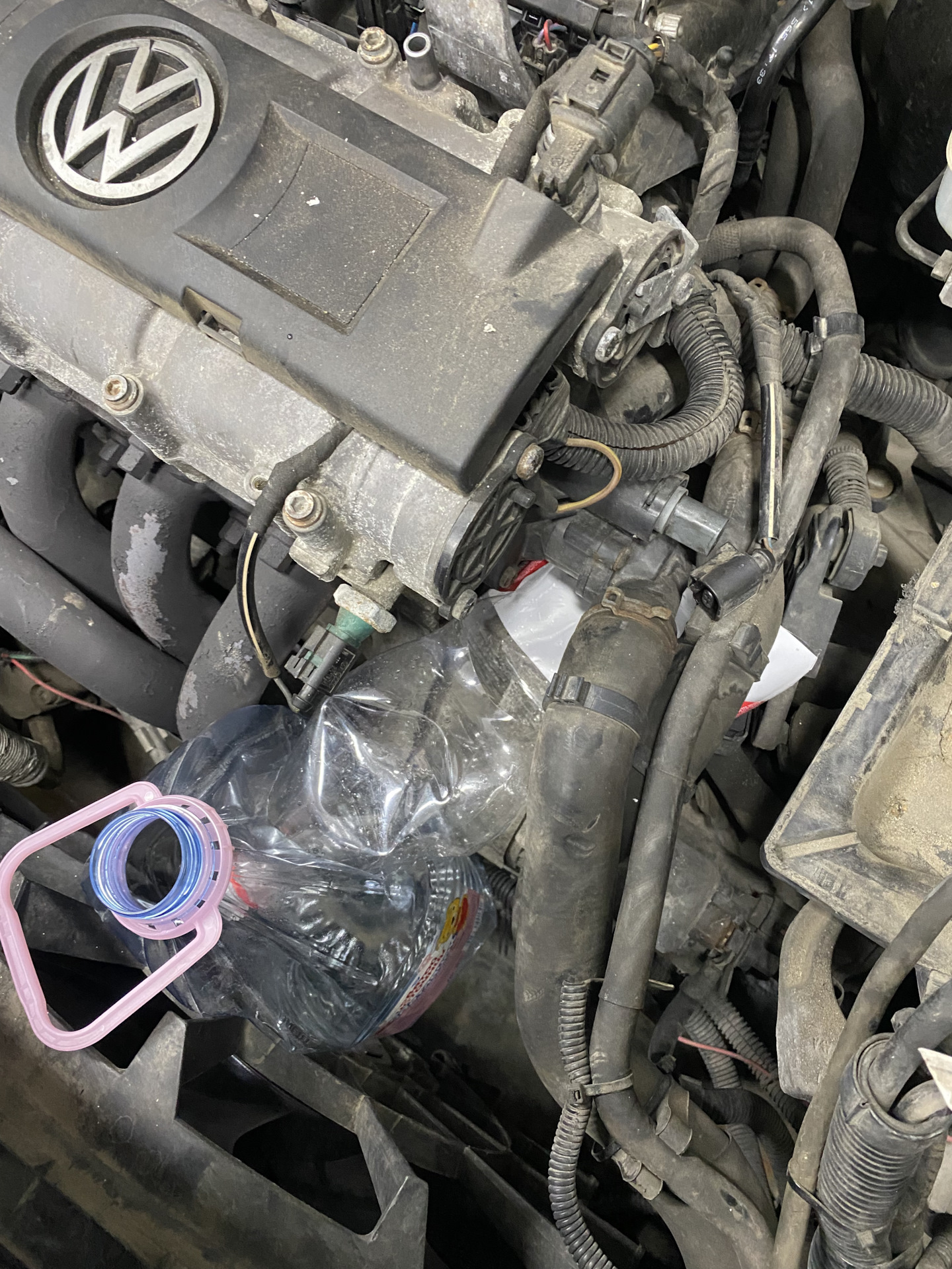

Делаем конструкцию из двух бутылок для удобного слива антифриза
Скидываем патрубок с корпуса термостата, открываем крышку расширительного бачка и наблюдаем как антифриз сливается в бутылку.

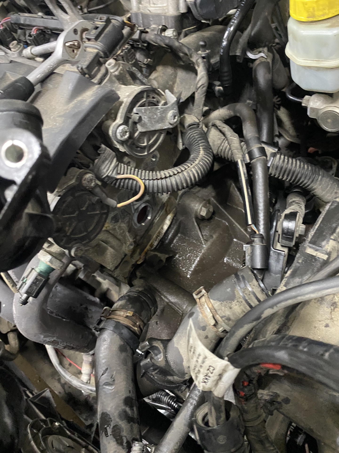

Скидываем остальные патрубки, скидываем скобку которая крепит термостат к пластиковой трубке которая идет к помпе.

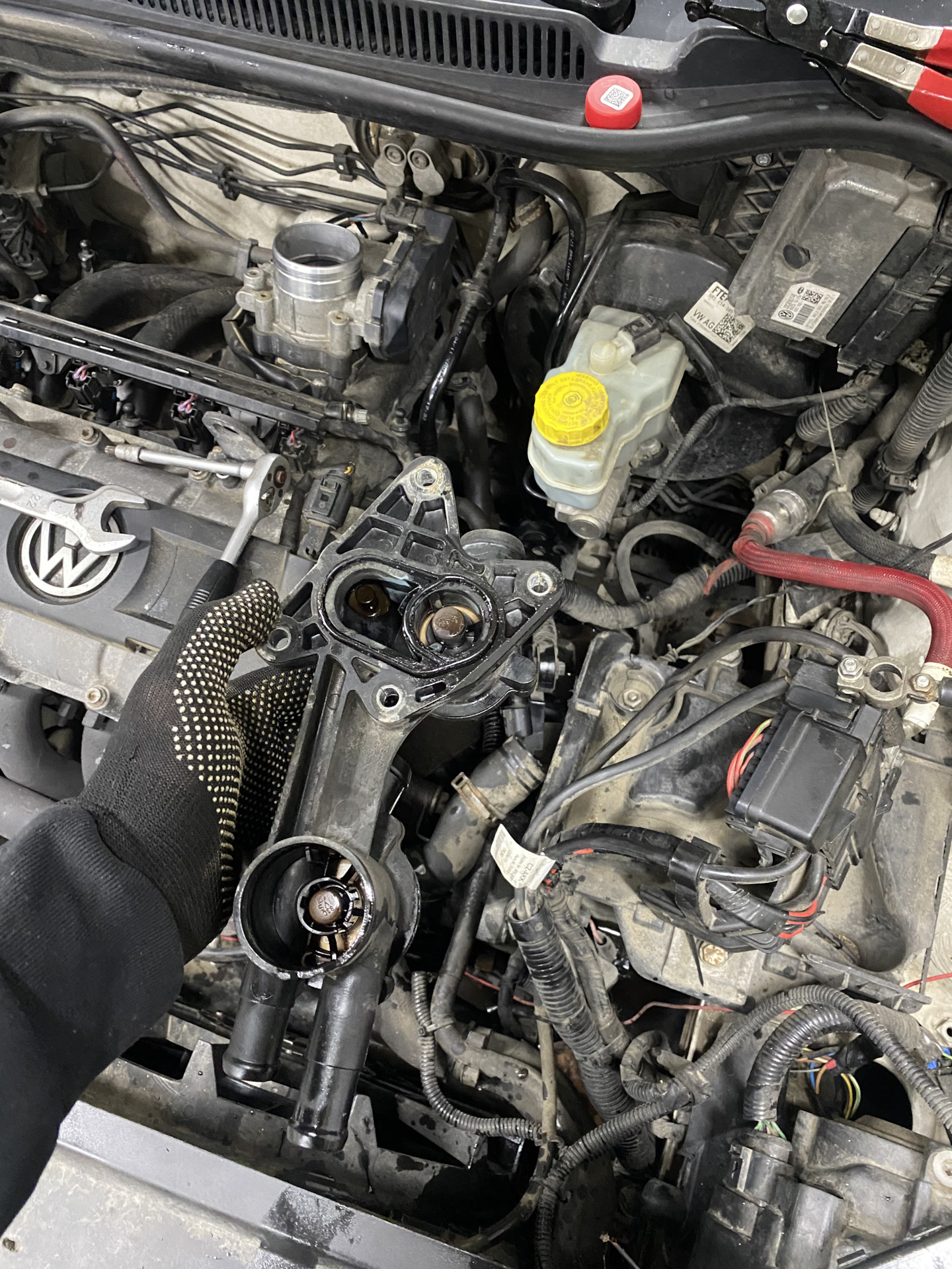

Откручиваем 4 винта (TORX T30) которые крепят корпус термостата к блоку

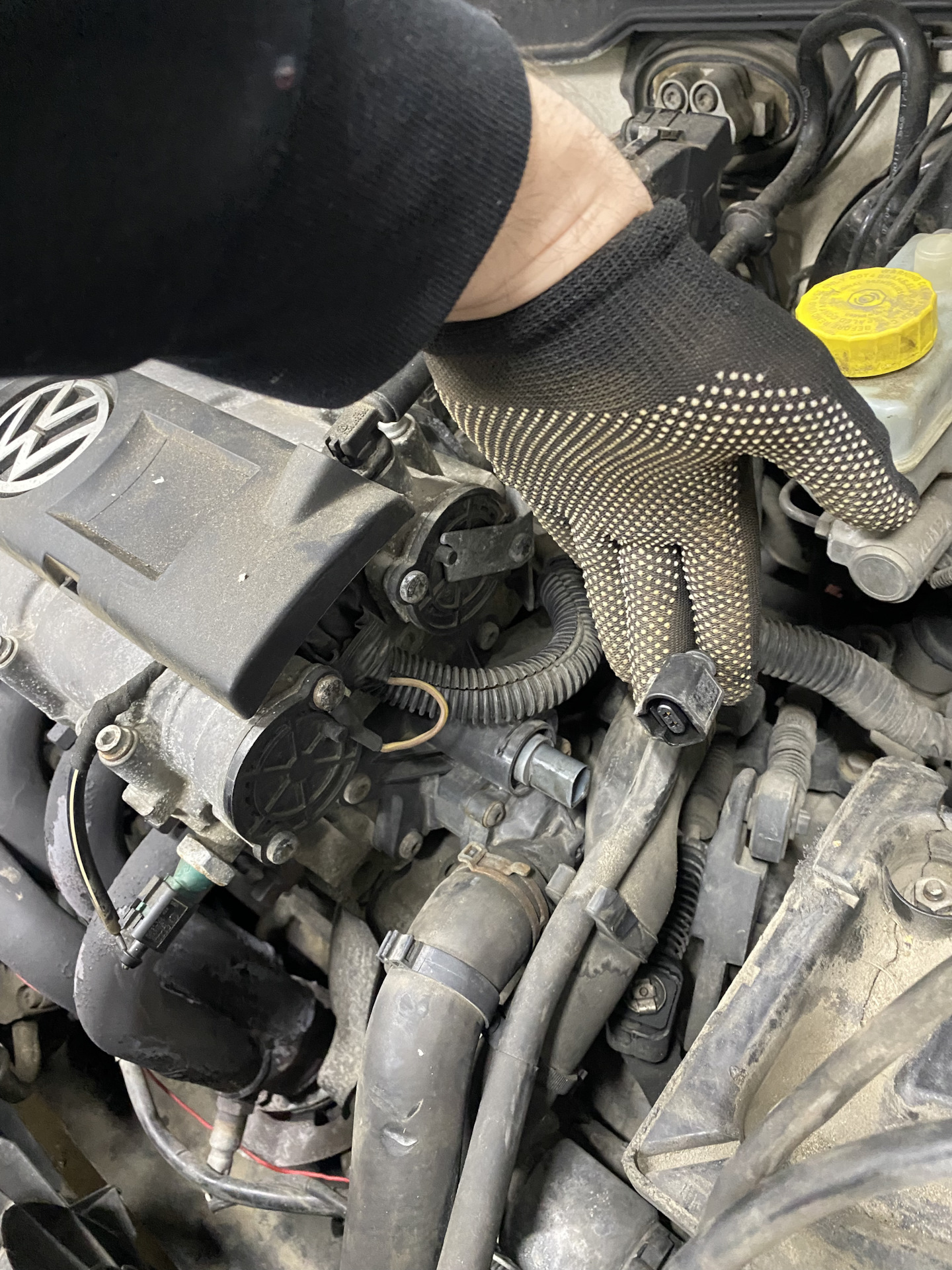

Далее делаем разминку, разогреваем плечевые суставы, подготавливаемся к гимнастическим занятиям и обнимая двигатель держим трубку которая идет к помпе, второй рукой потихоньку шевелим корпус термостата и снимаем с этой трубки, у меня на это ушло минут 10, очень плотно сидел корпус на этой трубке.

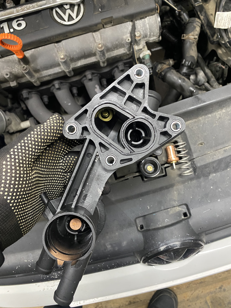

Перед нами появляется заветный корпус термостата в сборе.
Достаем из упаковки новый корпус термостата и убираем из него дополнительный термостат на 87 градусов (процедура не обязательная, но я решил избавиться от него) прикрепляю статью на полезность этого действия, надеюсь автор не против ТЫК!но решать удалять или нет это личное дело каждого.

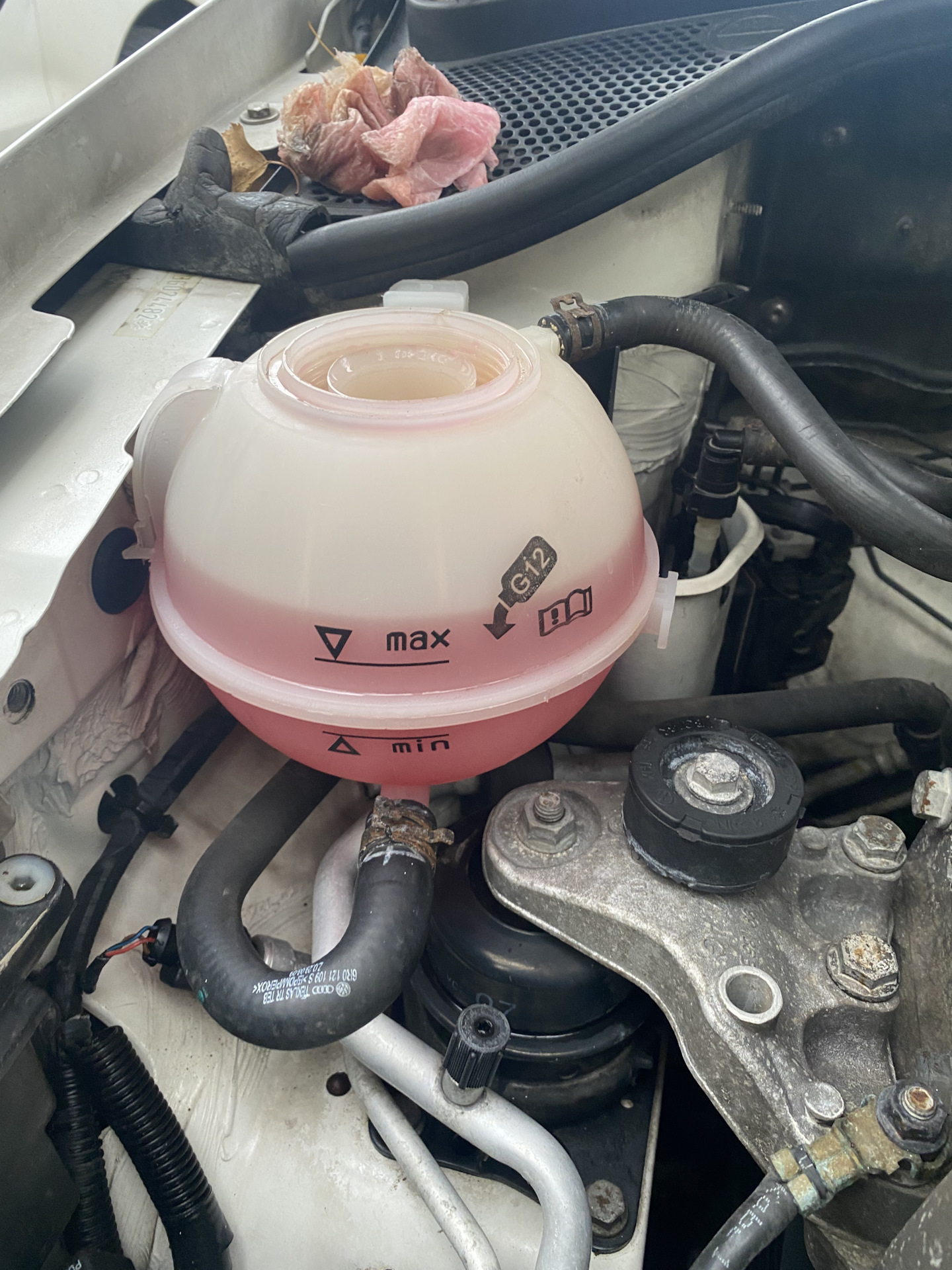

Доливаем антифриз, выгоняем воздух посредством вытаскивания датчика температуры из корпуса термостата.
Прогреваем машину до срабатывания вентилятора и опять выгоняем воздух из системы.
Доливаем антифриз по уровню

Подскажите, как обнимали двигатель?)))Т.е. правой рукой вы держали трубку?В каком месте?за корпусом фильтра или в районе где насаживается корпус термостатов на данную трубку?Или в районе помпы?А левой рукой я так понимаю вы держали сам корпус термосов и шевелили его?
Снял корпус воздушного фильтра( он просто сдергивается, левой рукой держите трубку которая идет от помпы (пластиковая) правой рукой снимаете корпус термостатов. Не забудьте снять фиксатор, который держит корпус термостатов на трубке.
"левой рукой держите трубку которая идет от помпы (пластиковая)" примерно в каком месте ее держим?
Честно уже точно не скажу ))
ну для понимания…ближе к помпе, за корпусом фильтра или там где заходит корпус термостатов?
Я вроде держал ближе к помпе
Ок, спасибо

Вот сейчас проехался дал газку хорошо, все патрубки горячие, печка дует когда двигаешь теплым, но не горячим, остановился на светофоре, теплый то в холодный переходит воздух, то опять в горячий, мистика ничего понять не могу(((
Либо чтото с термостатом, либо воздушная пробка в системе. У меня и до замены печка жарила хорошо, и сейчас даже без доп термостата жарит так же. Хотя где-то видел что у кого то радиатор отопителя отходил и холодный воздух всасывал вентилятор.

Хм…Странно. Не должно ничего мерзнуть, если только сам замерзнешь, если машина на холостых будет. При температурах ниже -20 С и даже -15 С от печки мало тепла. Его там попросту сдувает. Но это, что с 2мя, что с 1м термостатом. На ходу машина прогревается хорошо. Главное не останавливаться…Понять бы какого х. так сделано. И хде косяк…Так я эту тему до конца и не докурил по ущербным схемкам.

Когда на этой глупой вредительской двухконтурной системе мотор прошел 400-600 тыс. И тут вдрух! Читаешь. Шо там все неправильно🤣. И блок перегревается. И черти шо… Но вот стоит удалить второй — и тогда получится perpetum mobile))).

Когда с этой глупой двухконтурной вредительской системе двигатель работает 400-600 тыщ, возникает мысль — а на столько ли она глупа эта система?! Неужели на Драйве сидят люди умнее Вольфсбургских конструкторов?!
Ох. Не просто умнее! Но и знающие тайные заговоры маркетолухов, по команде которых конструкторы закладывают решения, от которых мотору кирдык приходит строго по окончанию гарантии. Под прикрытием экологии. И шо характерно. Антифриз, сволочи, в блоки задом наперед запускают! А ведь могут как ТАЗ. Один термостат. Антифриз шоб бежал в нужном русле, как того хотят отечсные гаражные корефии-теоретики))). Уж они то знают!
