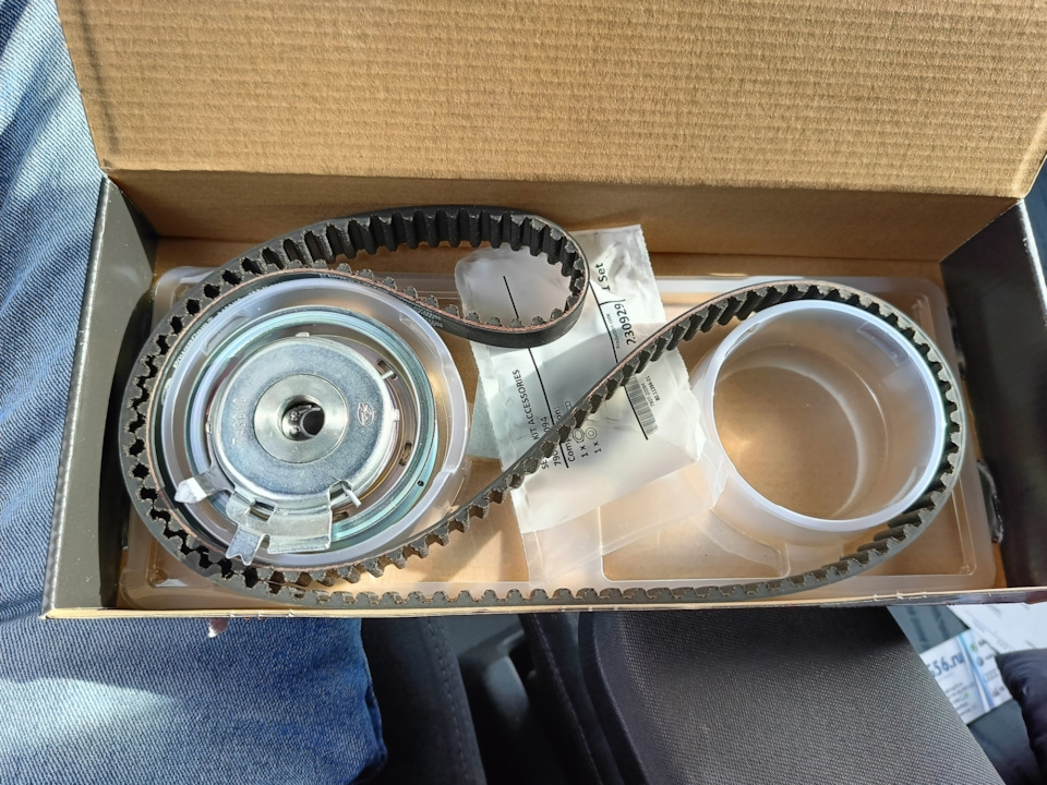

Решил поискать оригу комплект. В наличие диллер предложил за 25к. Магазин склад предложил 10 дней подождать и будет за 15к. Оба варианта так себе, машина то нужна каждый день. А ездить так 10 дней, можно и на ремонт головы прилипнуть.

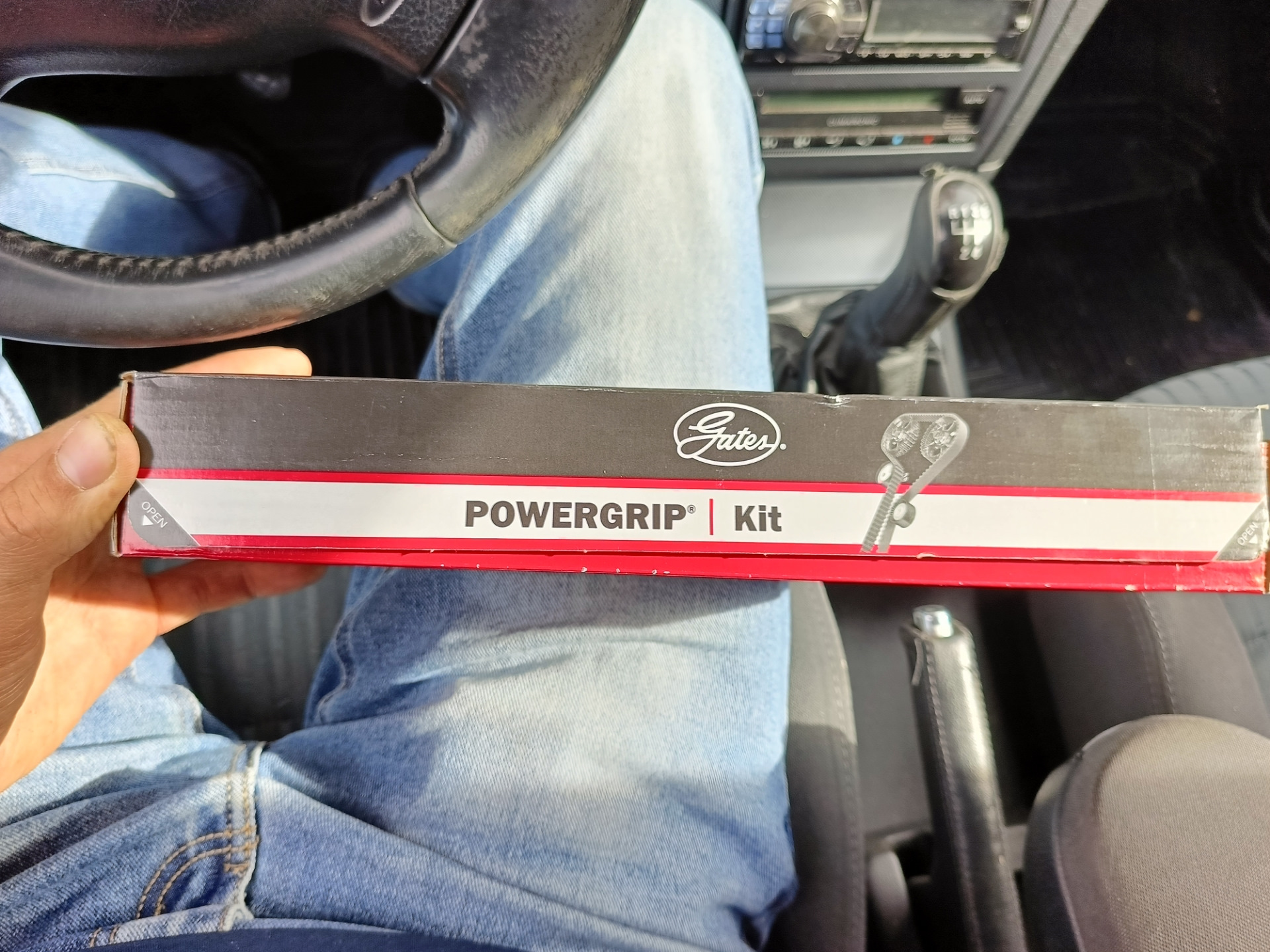

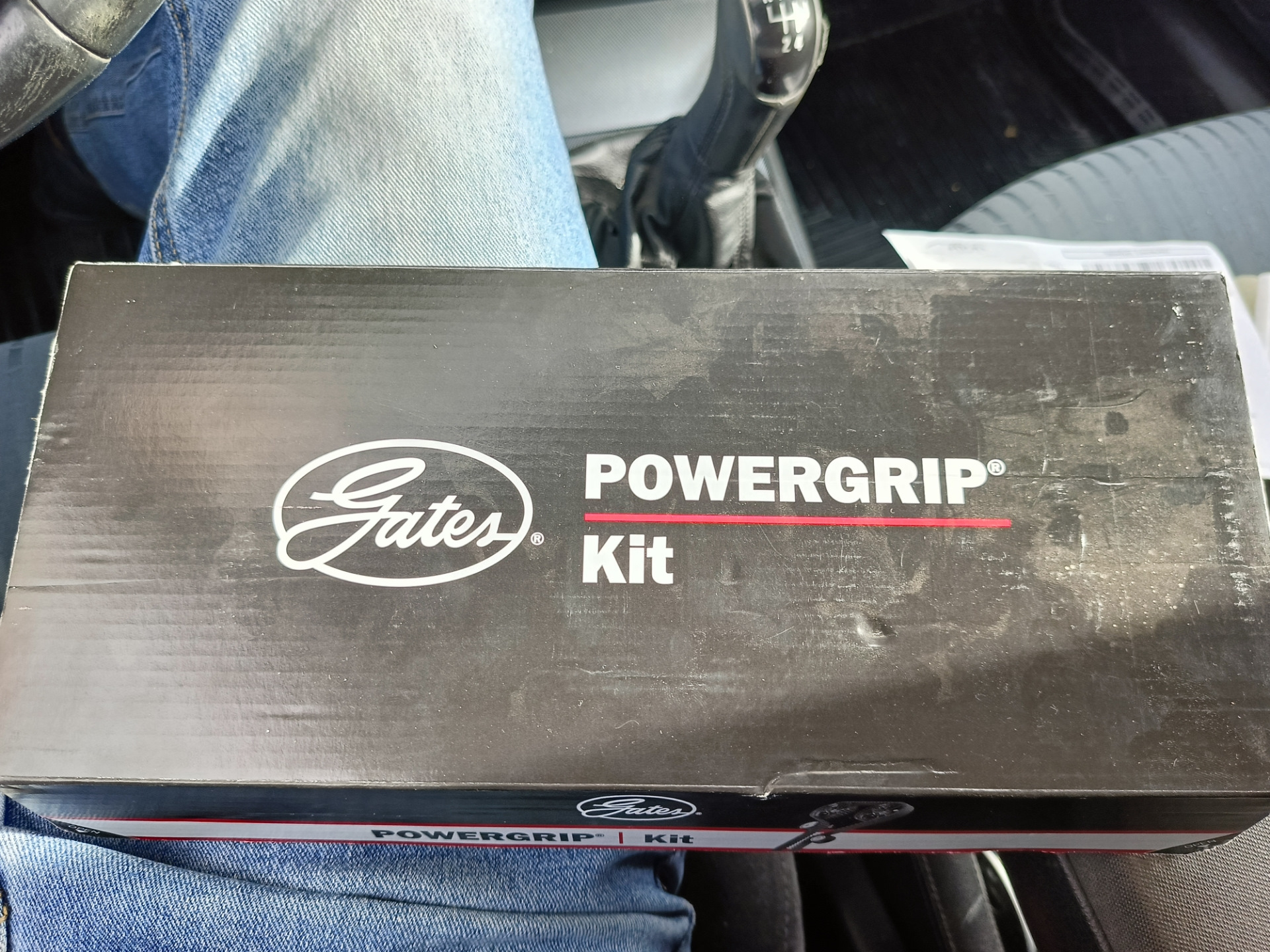

Выясняем, что тот самый магазин-склад является официальным дистрибьютором фирмы gates. Gates конечно ушли из России, но типо договор у них остался. И в налии их комплекты есть. Давай говорю посмотрим на него, если всё понравится то я возьму. Договорились.

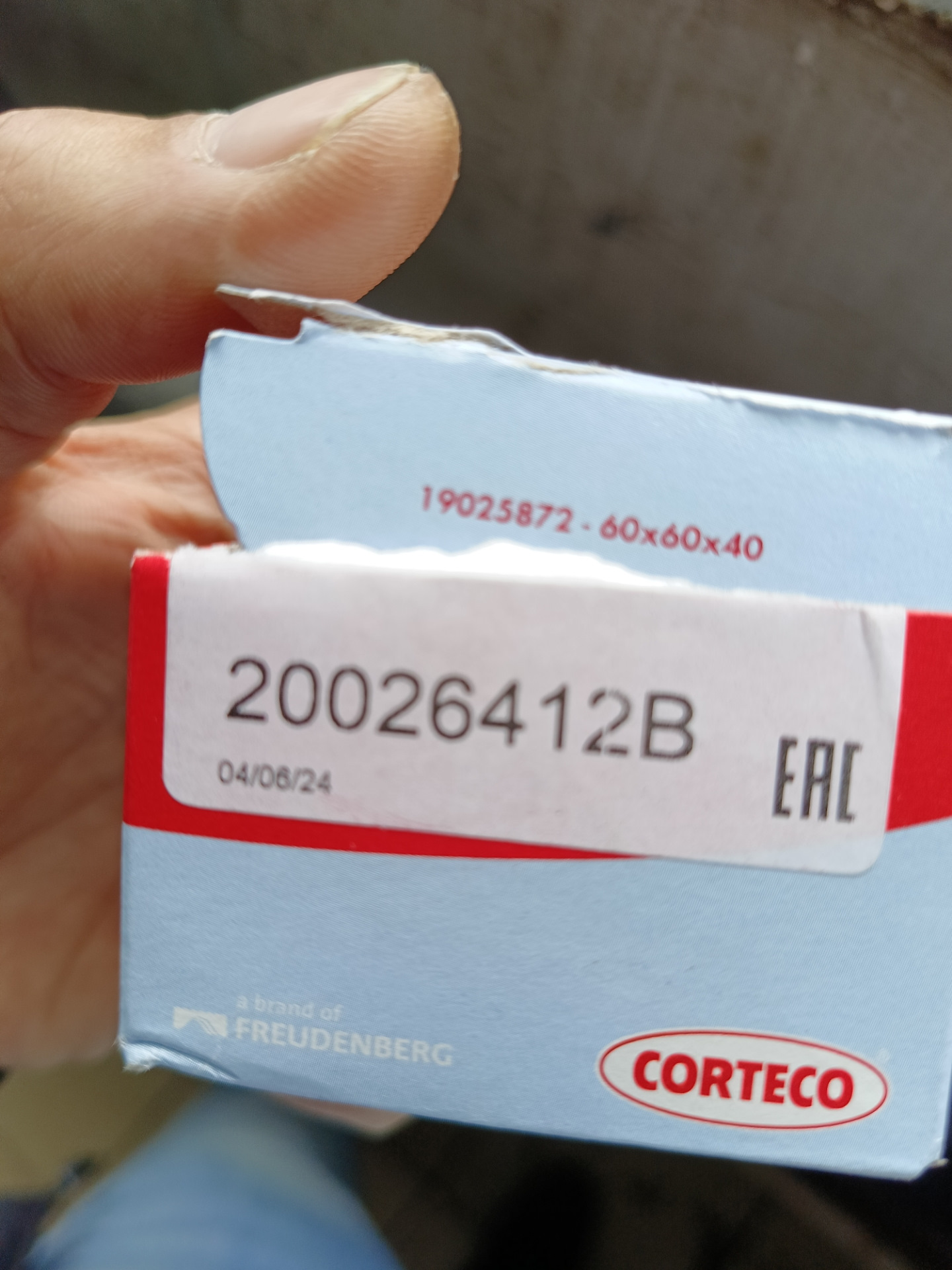

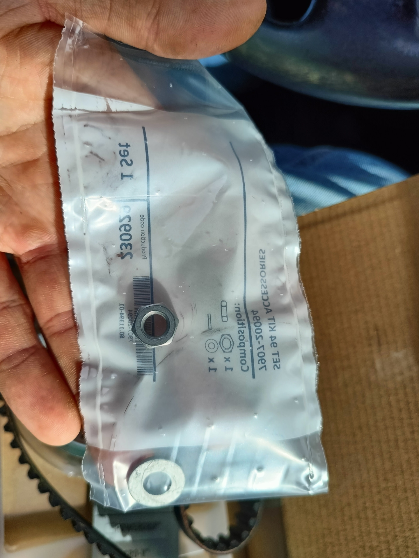

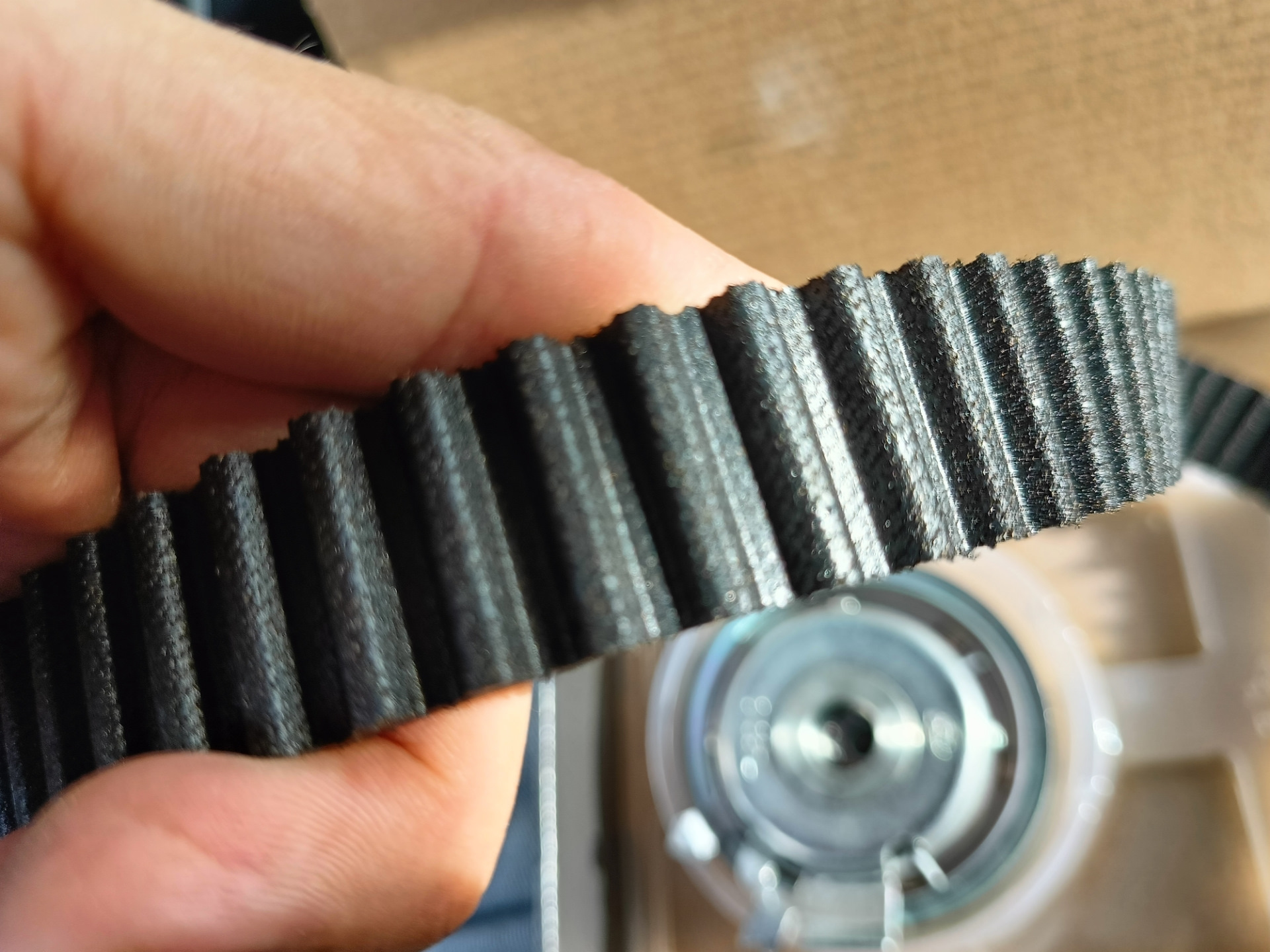

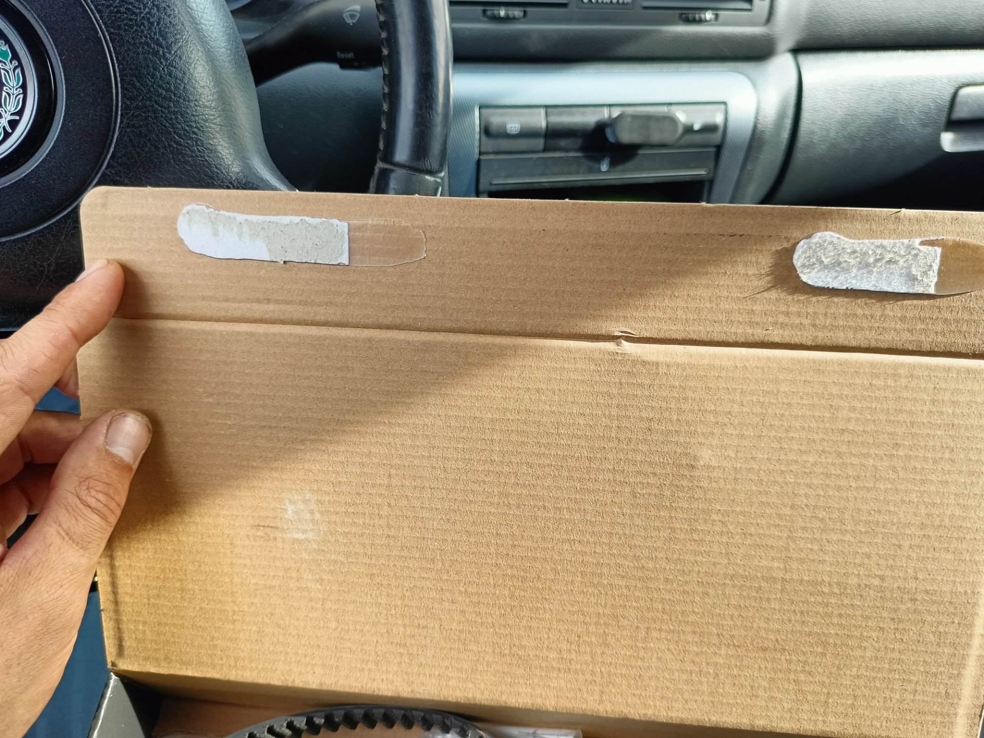

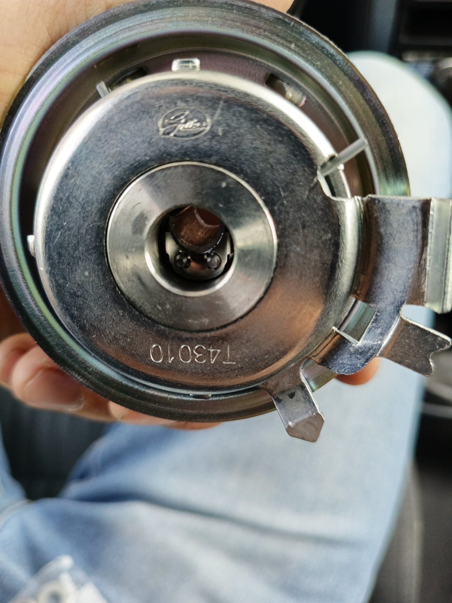

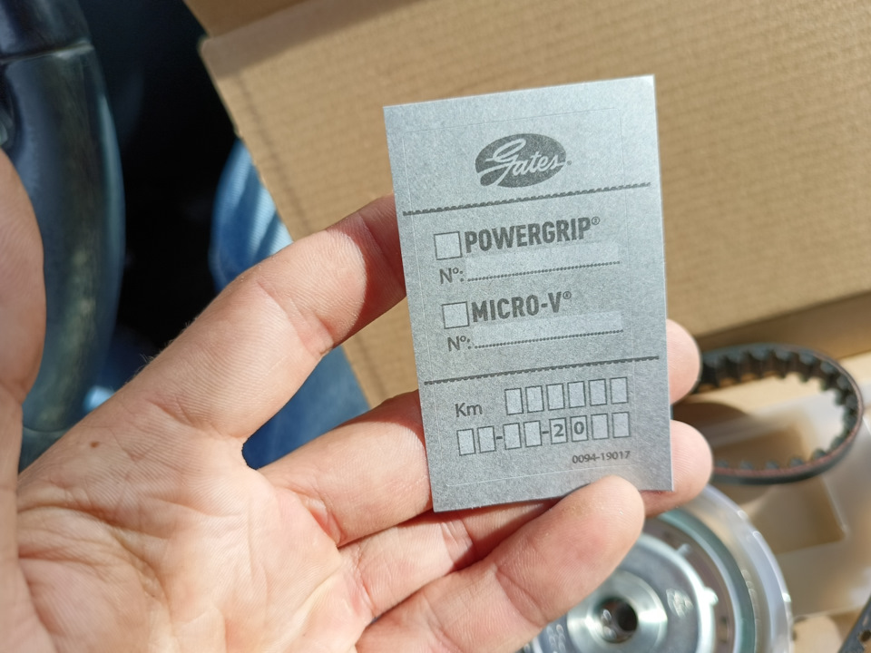

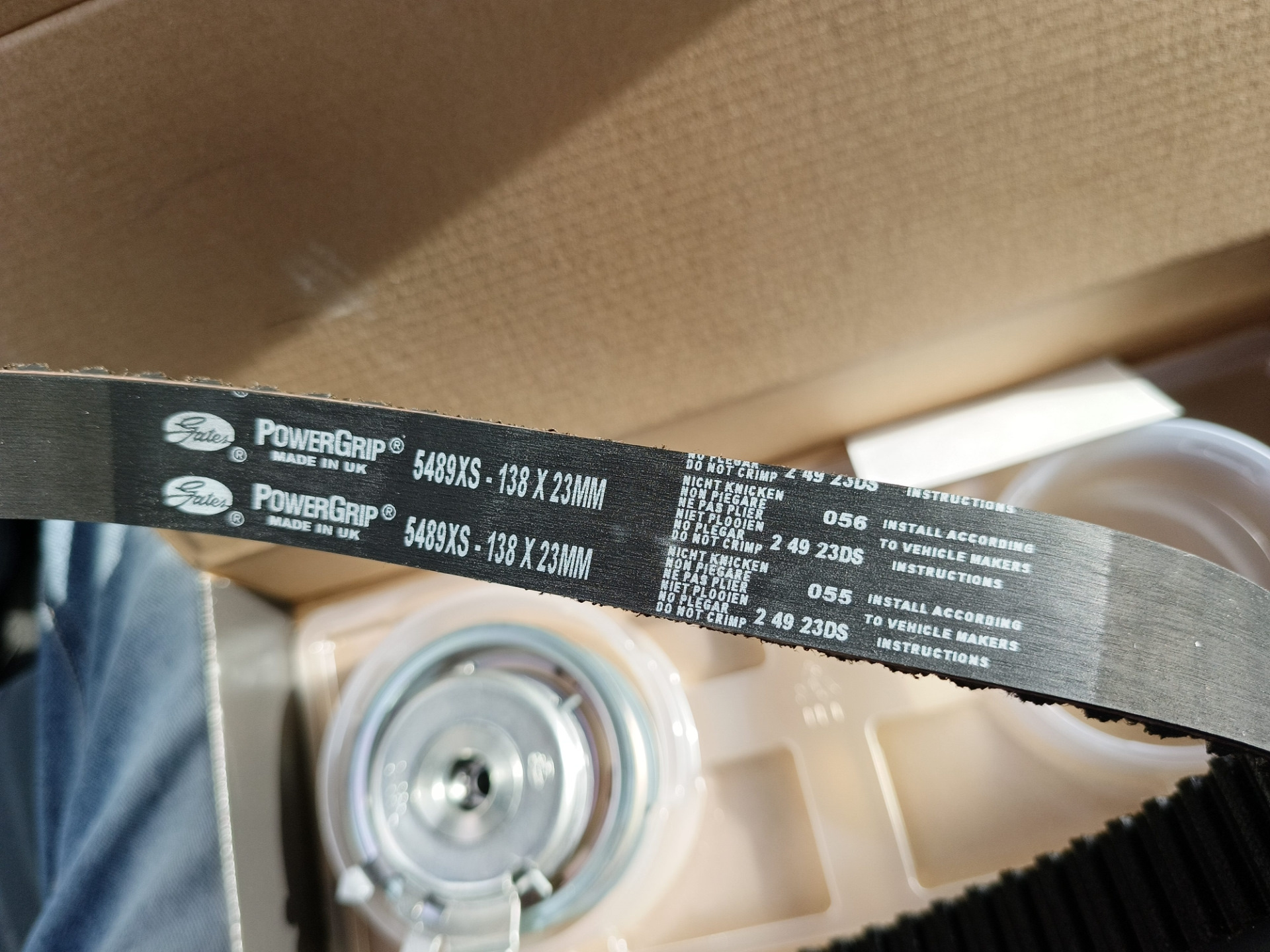

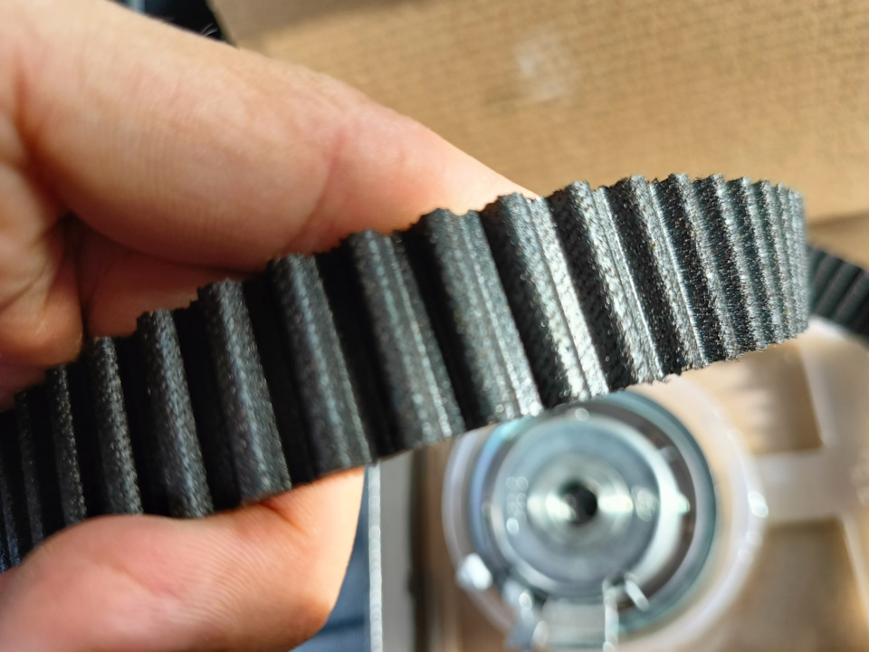

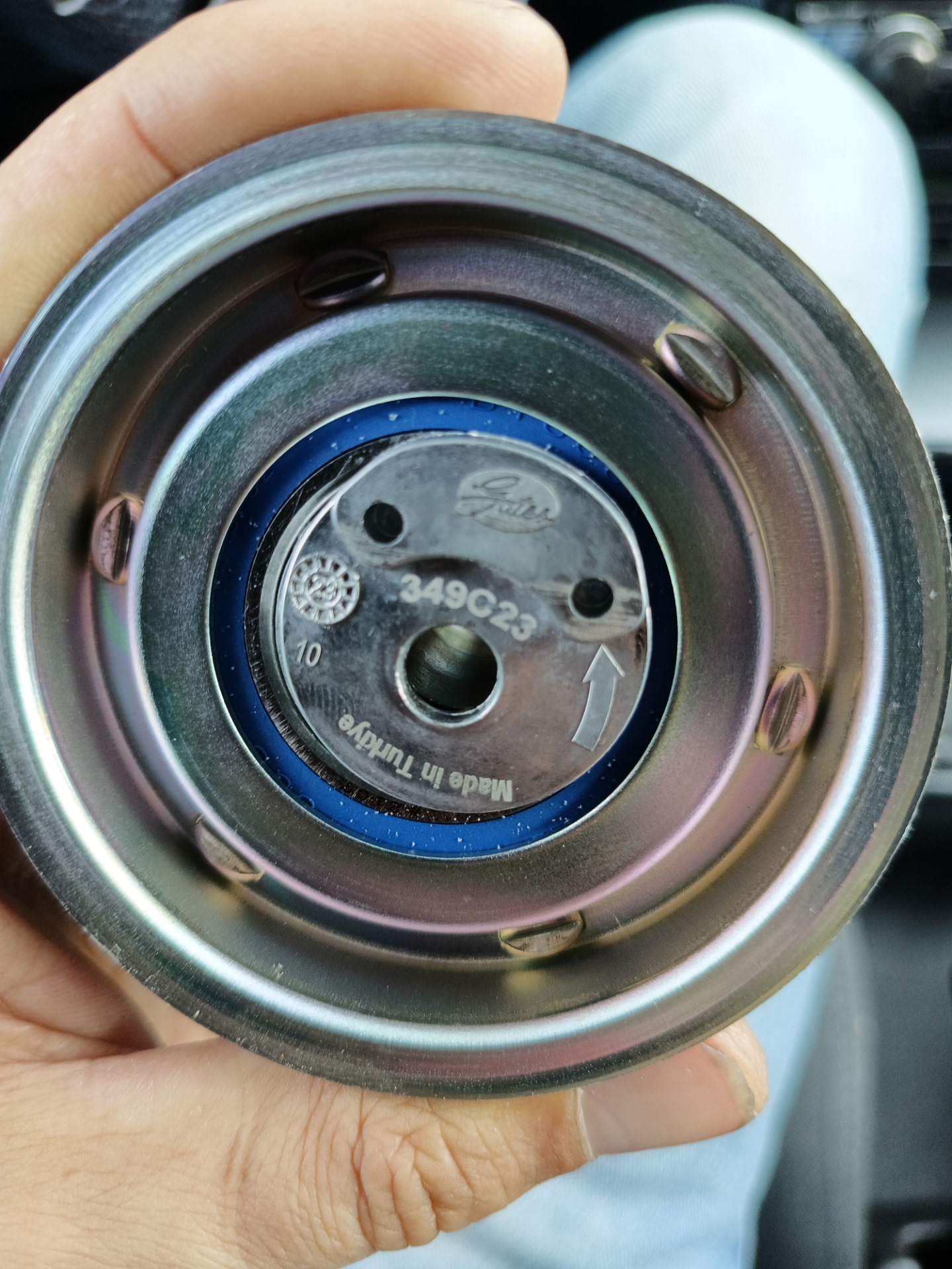

Крутил вертел, всю коробку проверил, клей, шрифты, подложку, стикеры, наклейку. Пробил на официальном сайте код с коробки. Ремень весь проверил, ролик со всеми логотипами и маркировками.
Ну всё вроде говорит о том, что это не паль!
Беру!
Договариваюсь на следующее утро на замену в СТО. Приезжаю, разбираем, сравниваем. С роликом всё норм. От нового почти не отличается, ну кроме фирмы и цвета пыльника подшипника. Копаем дальше!

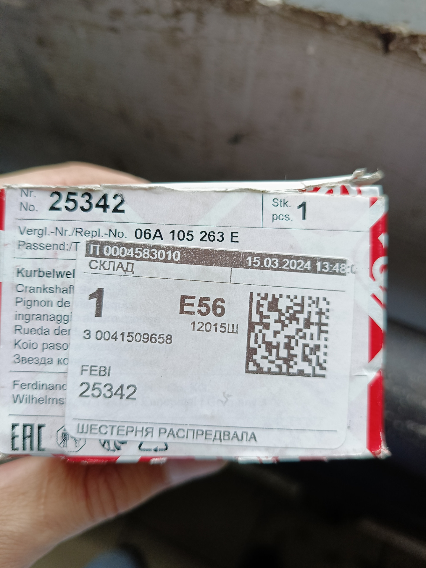

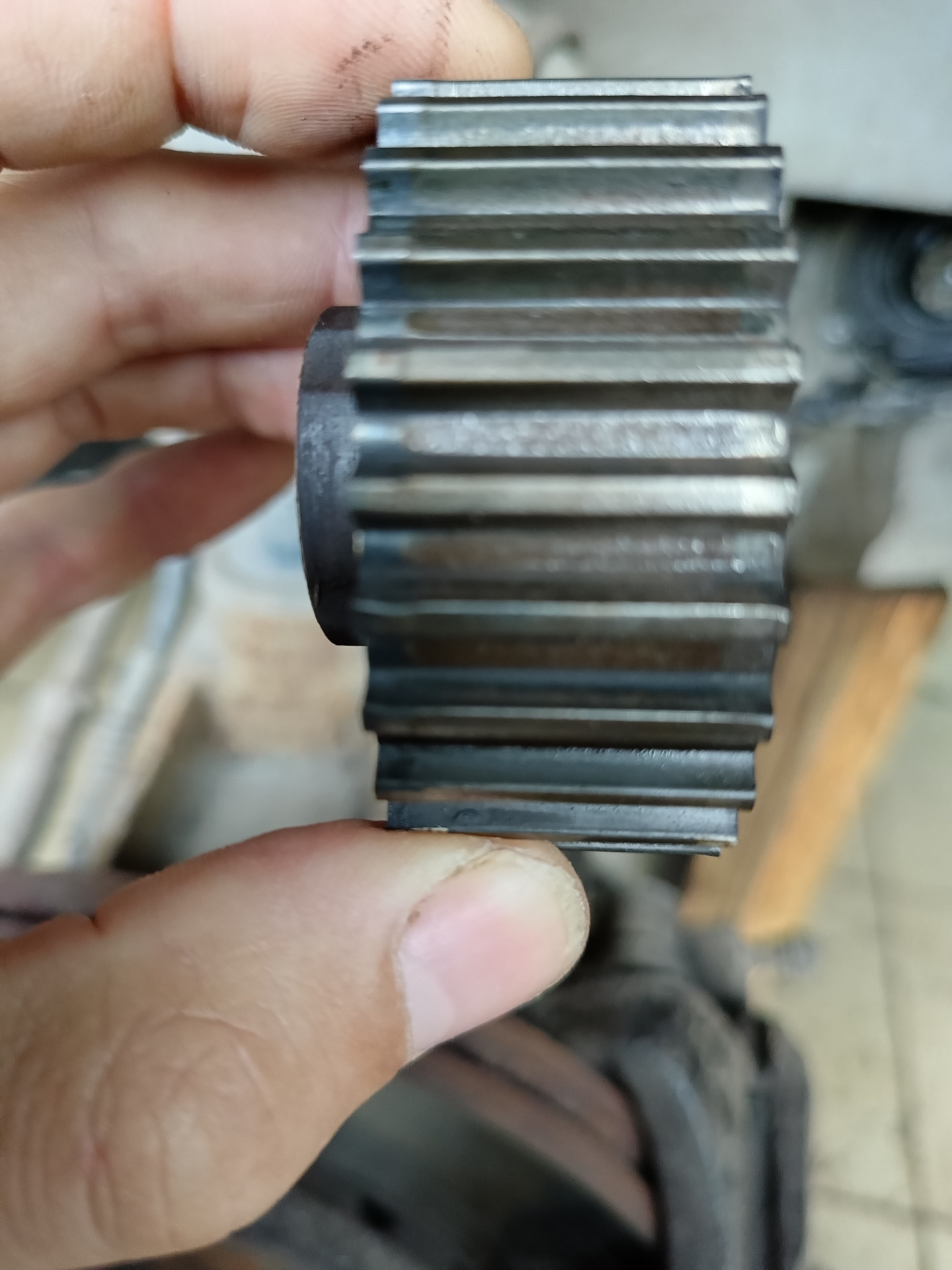

Шестерни валов имеют выработку. И если на распредвале не значительная, то на коленвале шестерня оказалась сильно побитой.
К тому же ни хрена не откручивалась! Машина на подъёмнике, разобрана и опять нужно приложить кучу усилий чтобы найти у нас в городе такую не популярную запчасть! Спустя минут 40, предложили подождать часа 3 и вроде как привезут со склада в магаз. Через 4 часа отзвонились, есть! Беру у друга Приору и полетел за шестернёй и сальником коленвала.
Ролик и ремень ГРМ решили оставить те же.
Собрали, завели… Тишина! Ни чего не жуёт, ни чего не шумит, ремень не сползает!

Вот в шестерне и может причина. Со временем шестерню набивает ремнём, форма зуба на ней меняется и ремень не попадает ровно по зубьям шестерни.
