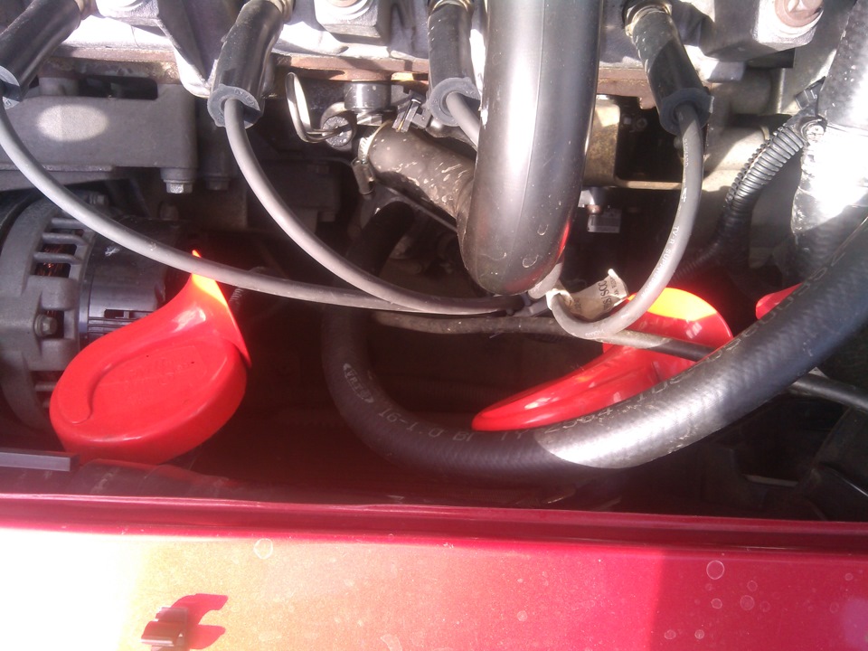

Проездив три года с китайскими "улитками" (штатная дребезжалка была выкинута сразу после покупки авто) захотелось чего-то более слышимого т.к. царящее на дорогах всеобщее бескультурье вынуждает пользоваться сигналом всё чаще и тут важно быть вовремя услышанным.
Так решился на покупку пневмодудки. Хотел ещё до подорожания $ купить, тогда за 650 р. встречались. В итоге купил нынче за 980 р. Нашёл самую дешёвую. В других магазинах её по 1250 р. продают то же самое.
С установкой не изобретал велосипеда. Под бампер, крыло — долго. Под решётку радиатора — опасно. На место улиток — слабый крепёж да и компрессор закрепить некуда. А пустующее место от блока АБС как будто для этого и создано. Там и отверстие с резьбой в лонжероне имеется.
На помощь пришли строительные уголки и пластина с отверстиями длиной 40 см. Всё подгонялось по месту. Тесновато, но ни за что не задевает. Для подключения использовал проводку оставшуюся от "улиток".
Начитавшись на драйве записей о пневмодудках, решил заменить родную мембрану, которой оказалась простая прозрачная пластиковая хрень похожая на обрезок бутылки только тоньше на альтернативную вырезанную из пластиковой бутылки.
В итоге то ли факир был пьян, то ли фокус не удался, но никакого улучшения звука не последовало! Более того звука гудка не было вовсе. Было какое-то жалкое сипение воздуха. Так что оставил родную.
З.Ы. Что имеем в итоге. Звук сигнала круче чем был с "улитками", он белее приятный, басовитый. Но откровенно говоря ожидал большей громкости. Знал бы заранее взял бы волговские сигналы. По цене они дешевле и надёжность выше. В целом доволен.

звук тихий возможно изза места установки. Если поднять в бок или к верху звук в разы громче чем направленный вниз

Сибирскую зиму дудка пережила нормально. Когда брал ее то побоялся что волговские будут тише. Сейчас бы волговские взял.
А лампочки менять — эта инсталляция не помешает? Там и так места не ахти (с АБС-кой) а эта конструкция по-ближе неё стоит.

Про лампочки думал. С трудом но рука пролазит. А если конструкция мешать будет то она головкой на 13 с удлинителем легко откручивается. На одном болту держится ведь.
На компрессорекомпрессоре отверстие есть, переодически брызгай туда смазкой и будет счастье у меня 2 стоят, переодически обрабатываю.
В какой части компессора отверстие? Торопился ставил не обратил внимания
У основания, сам незнал, подсказали, когда побрызгал, ощутимее быстрее закрутил.)
Основание со стороны клемм считается?

2 год с дудкой всё ок! только 2 мотора стоит через реле 70 ампер. Все Гуд.
Теперь тоже думаю при случае вторым компрессором обзавестись. С одним тиховато.
я тоже поставил, но громкости большей ожидал), советуют два мотора, но для начала только реле поставлю, думаю будет громче
Вот и у меня паровоза не получилось)))
Поставь реле, тем более рядом с аккумом. Я этим вчера занялся, звук стал громче.
