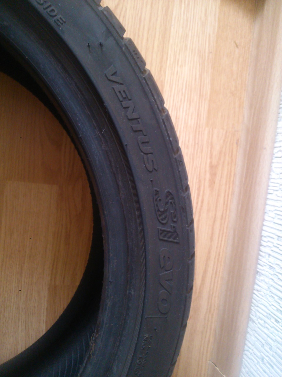

Буквально через неделю объявился покупатель, и резина ушла на VW Golf. Спустя ещё неделю я нашёл нужным мне размер в Ростове на Дону. Продавались всего 2 баллона Hankook Ventus S1 evo K107 195/40 R16, решил брать. Пообщавшись с покупателем выяснилось что есть ещё 2 баллона в таком размере, фирмы Yokohama S Drive. Резина целая, без каких либо порезов и проколов, с минимальным пробегом, практически новая. В итоге, на следующий день оплатил, и через неделю резина была у меня.

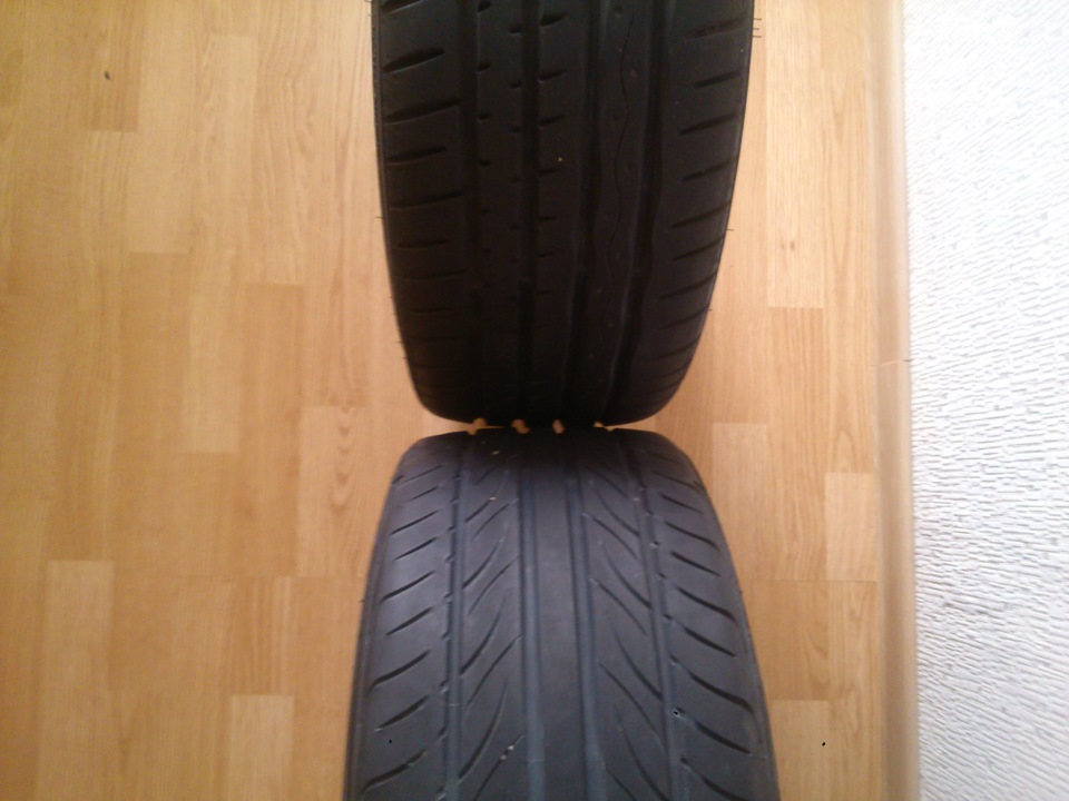

Вскоре всё собрал, Yokohama оказалась шире Hankook и ушла на перед. Ниже на фото видно, за качество извините)

Диски у тебя 8j?
да, вылет +20, и в довесок проставки стоят, спереди +25 мм, сзади +30 мм
Ясно, всё не могу решится на 7j взять 205 или 195 :)))
если машина занижена то 205 сзади возможно будет цеплять об кромку крыла, развал должен исправить ситуацию) 195 должны залезть, но скорее и в том и этом случае нужно будет подрезать бампер)
