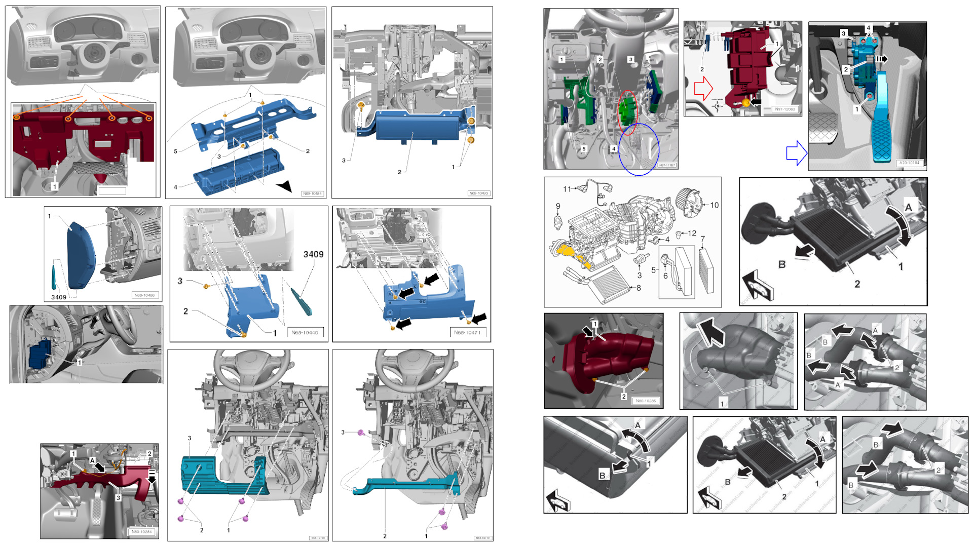

Removing and installing heat exchanger, LHD vehicles — Front heater and air conditioning.
Радиатор отопителя.
VAG 7P0819031

Печка не может дуть на половину.
Посмотрите схему
Забор воздуха из одной дырки.
Вентилятор печки тоже один.
Дальше весь этот объём воздуха расходится
Вот и ищите где он разделяется на нижний левый и правый
Там и проблема

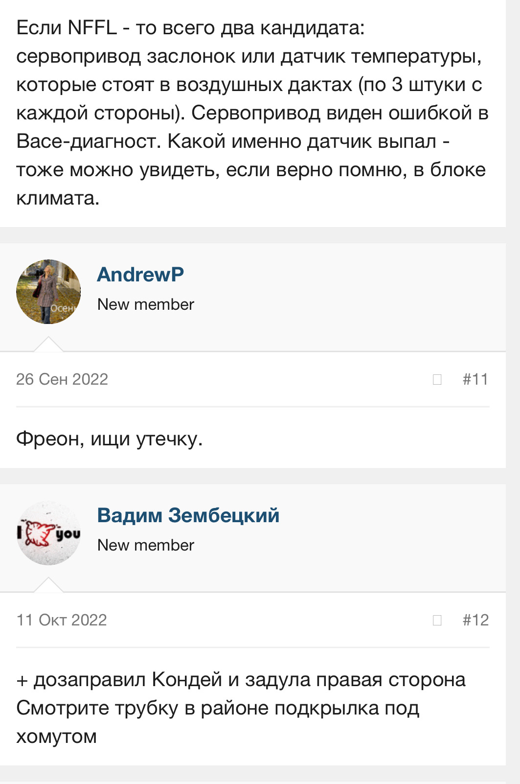

Может салонный фильтр меняли и датчик температуры не так поставили? Попробуйте местами датчики поменять.
Датчики работают адекватно, температуру показывают правильно
