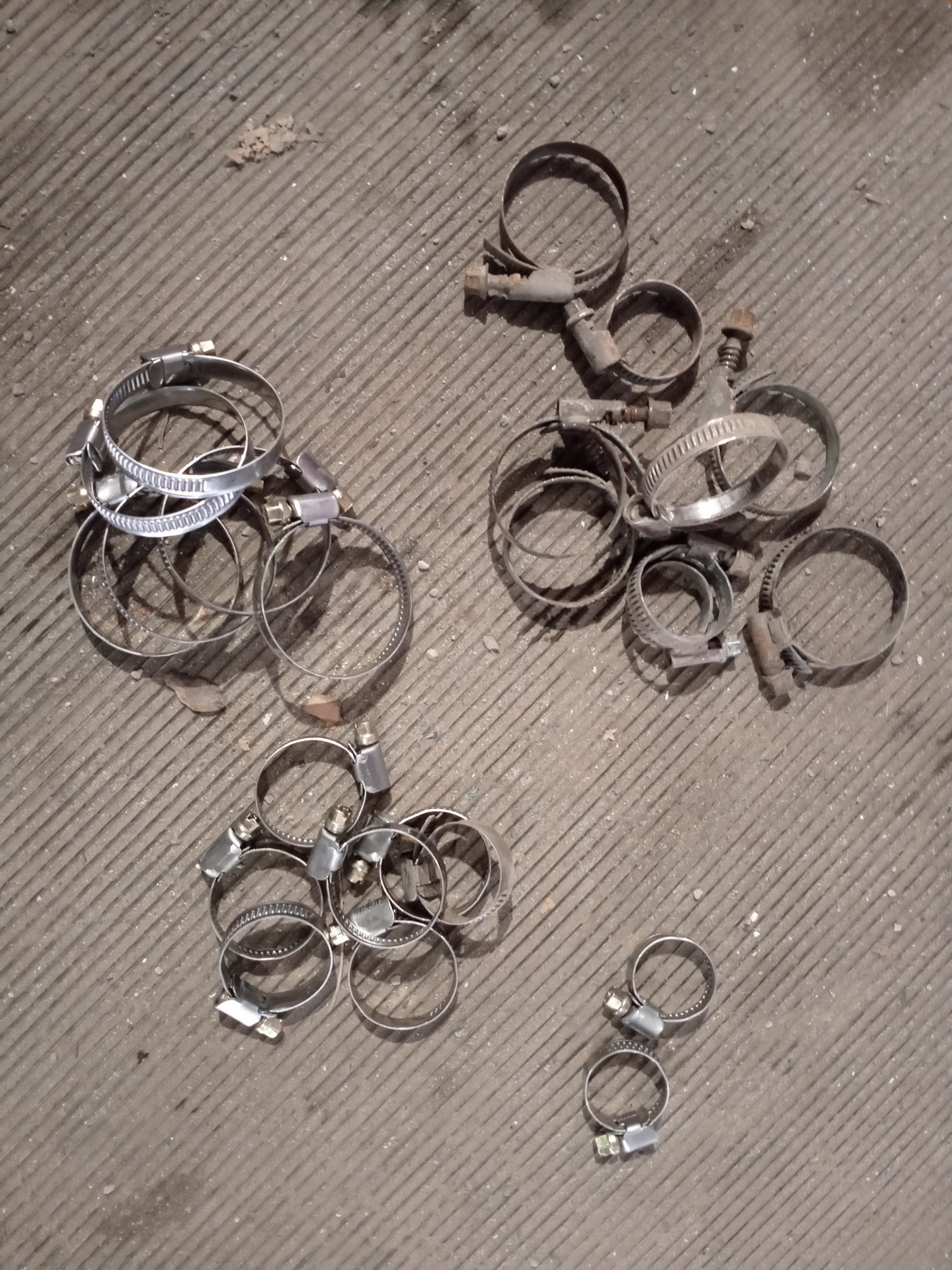

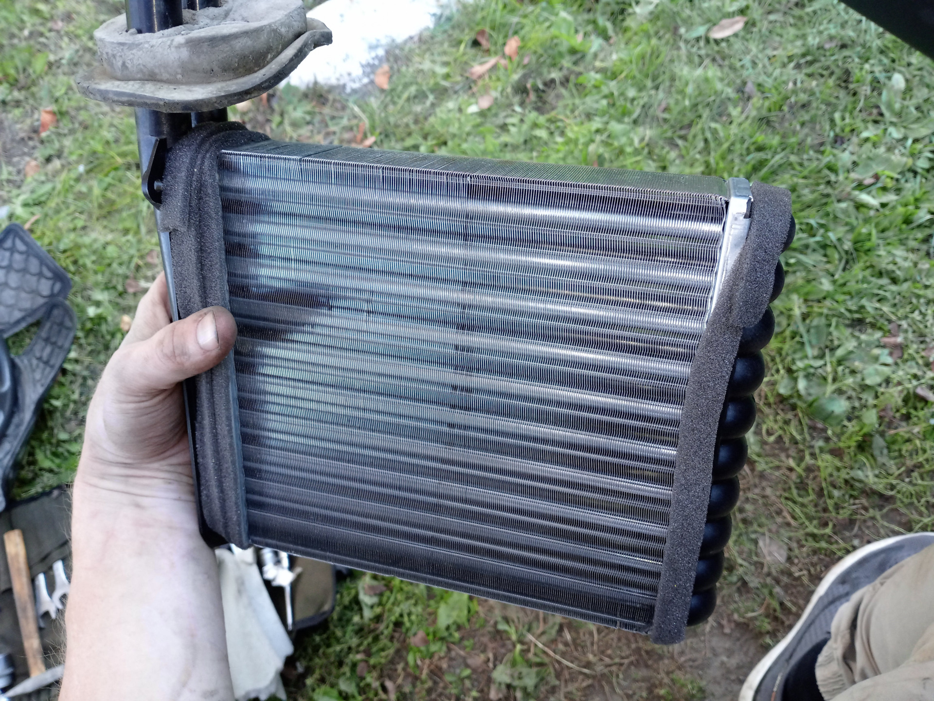

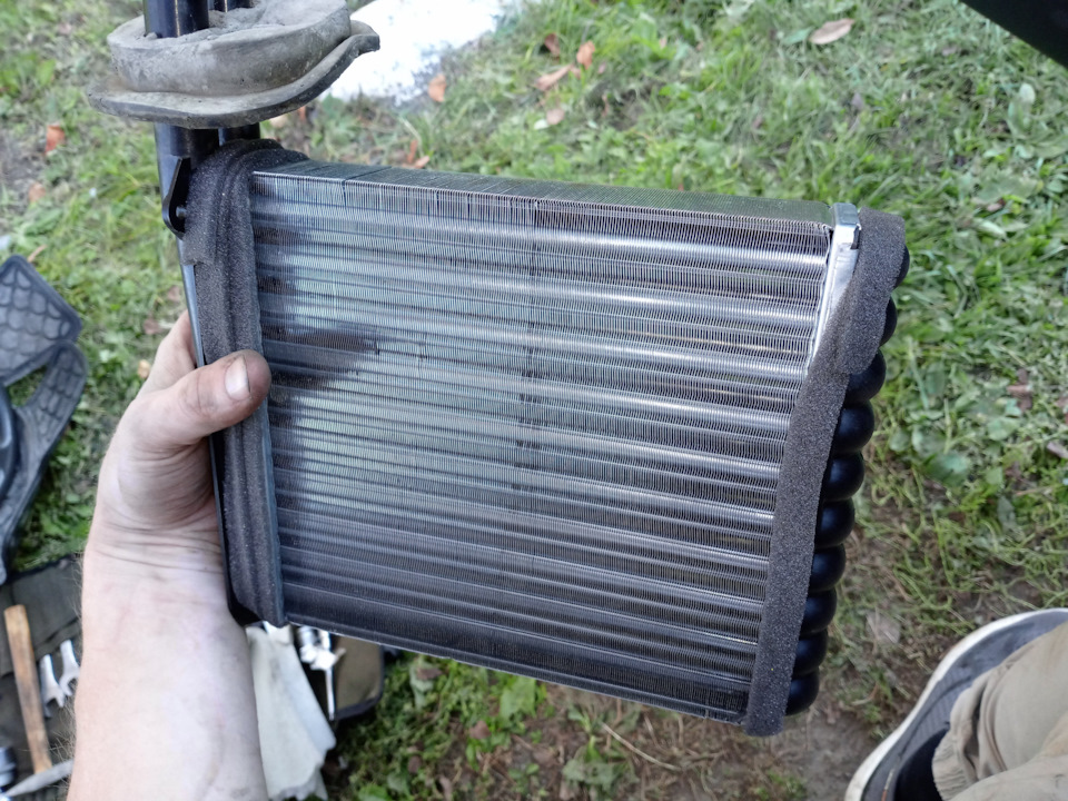

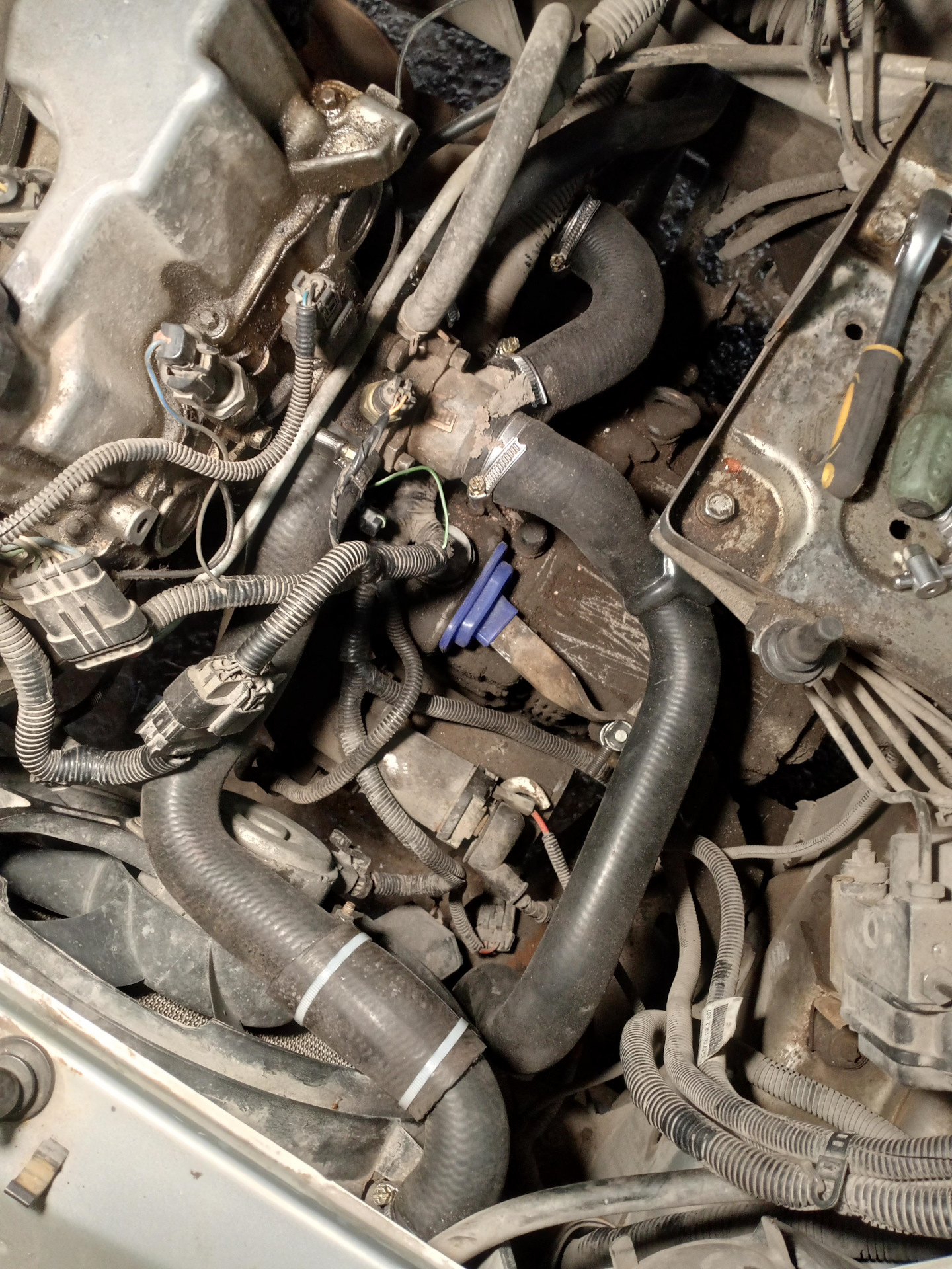

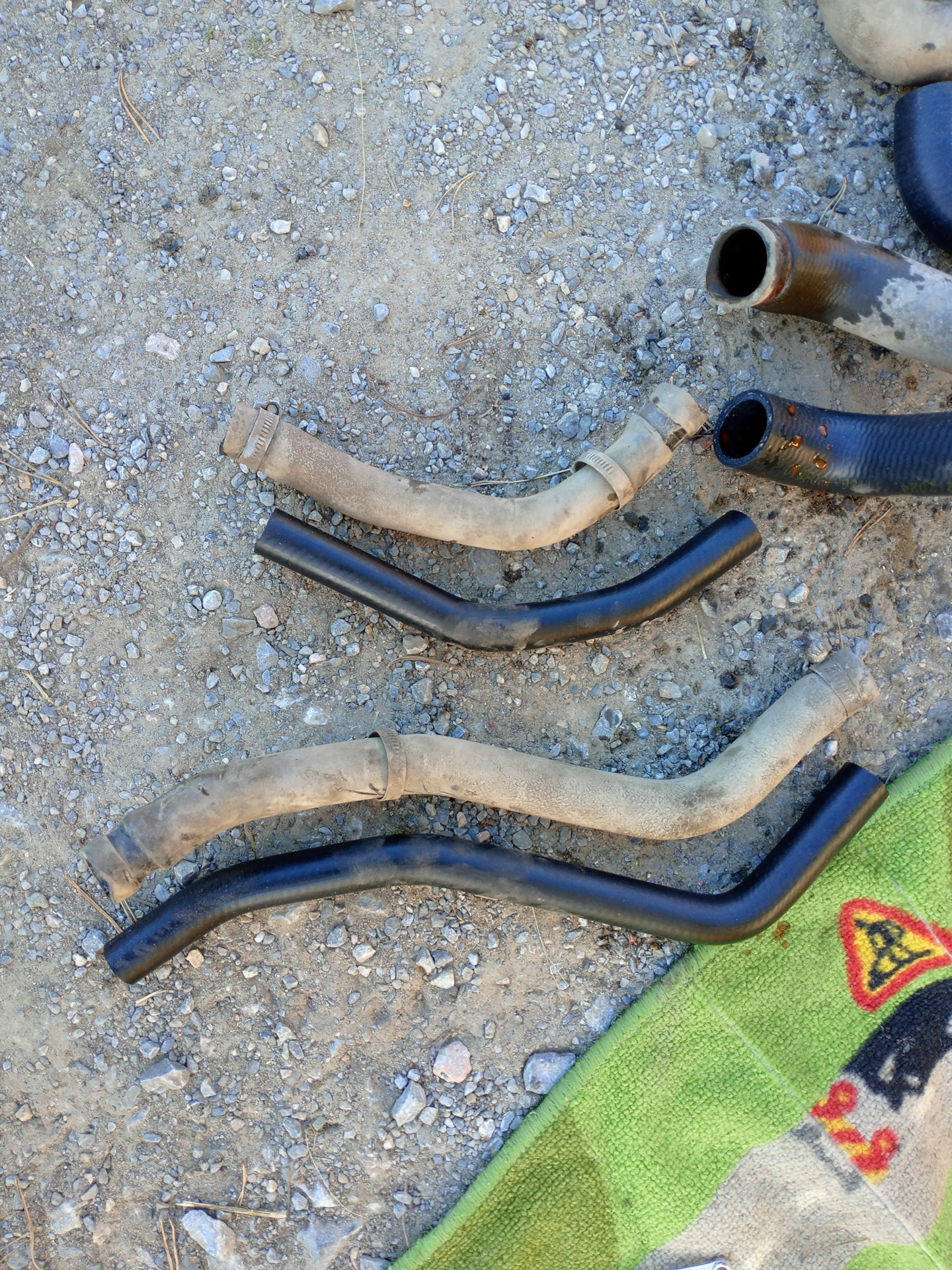

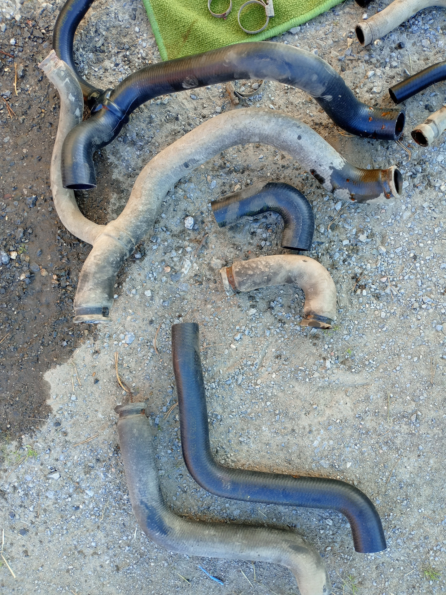

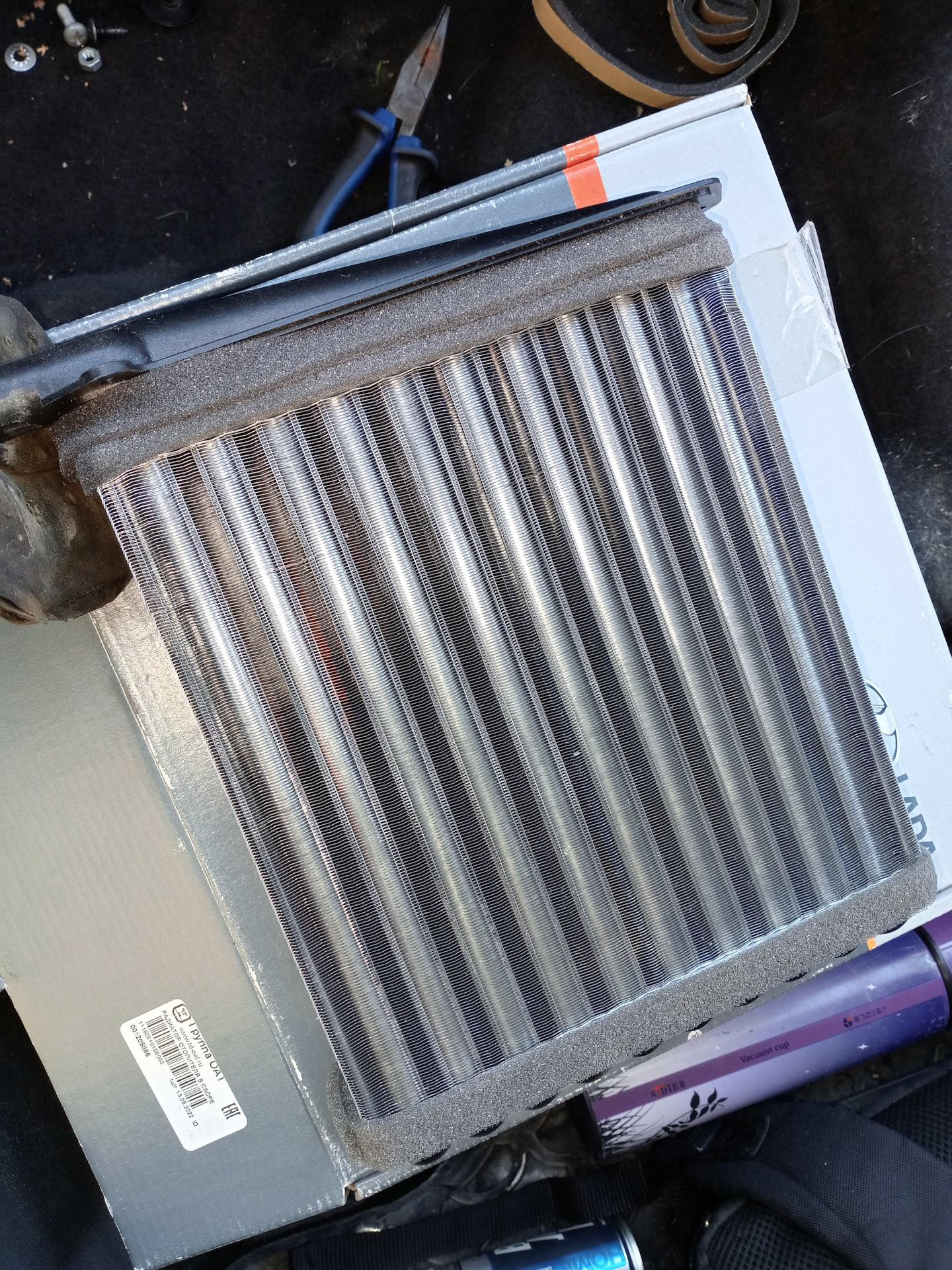

Подготовка к зиме. Меняю радиатор печки и все патрубки системы охлаждения, так как они все уже сильно вздутые и потрескавшиеся. Сразу решил печку не резать, хотя она и была уже однажды пиленая.

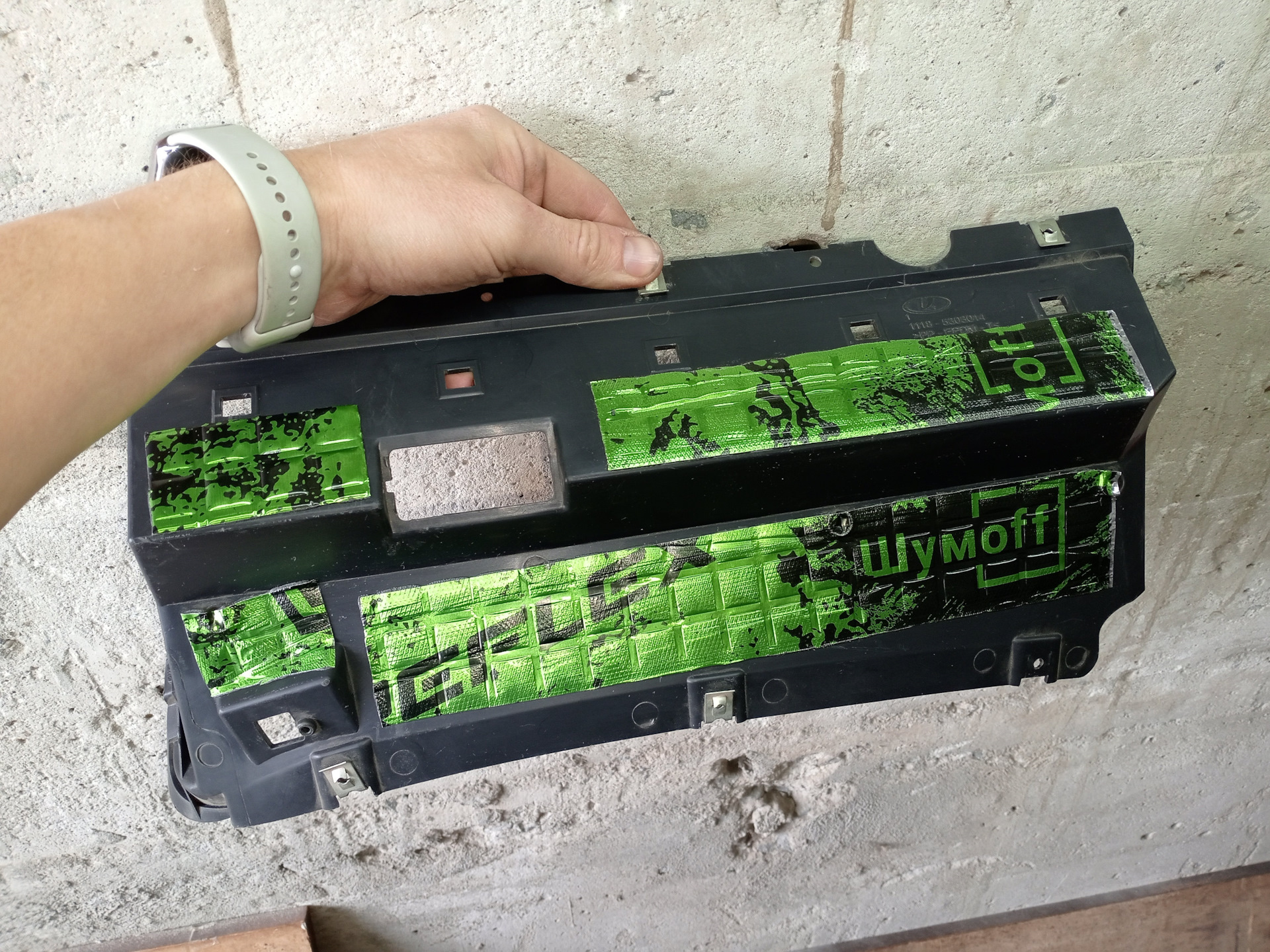

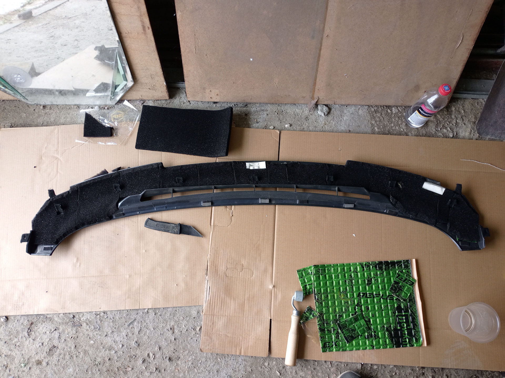

Попутно хотел зашумить моторный щит, накупил для этого всякого. Но! Во-первых, нужно откачивать фреон из системы кондиционирования, о чём я забыл. Во-вторых, решил, что заводская вибра и шумка в этом месте в очень хорошем состоянии. И в-третьих, знаю, что на калине эта процедура бессмысленная.
В данном видео всё подробно рассказано:
От себя добавлю, что заменить печку можно не откручивая радиатор кондиционера и не откачивая фреон. Достаточно немного отодвинуть торпеду. Да, это не особо удобно, но реально.

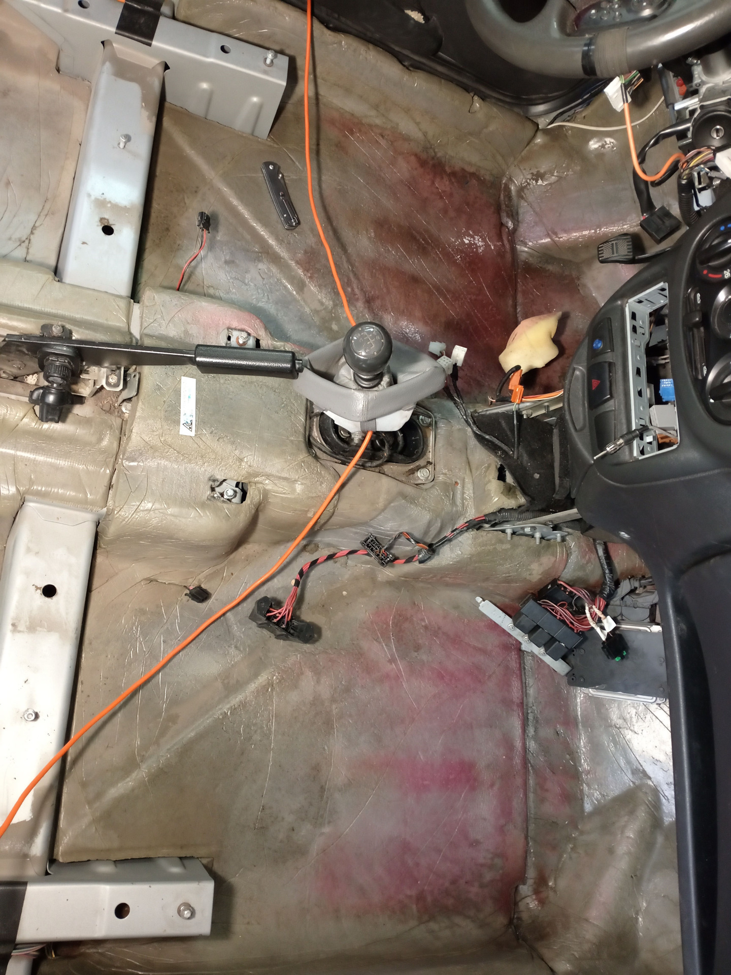

Все передние матрасы были насквозь мокрые, поэтому их сразу вытащил, почистил-помыл и бросил сушиться.

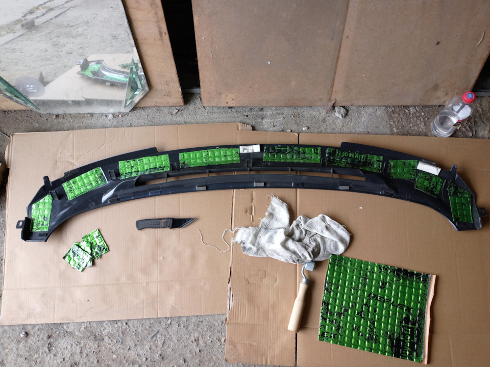

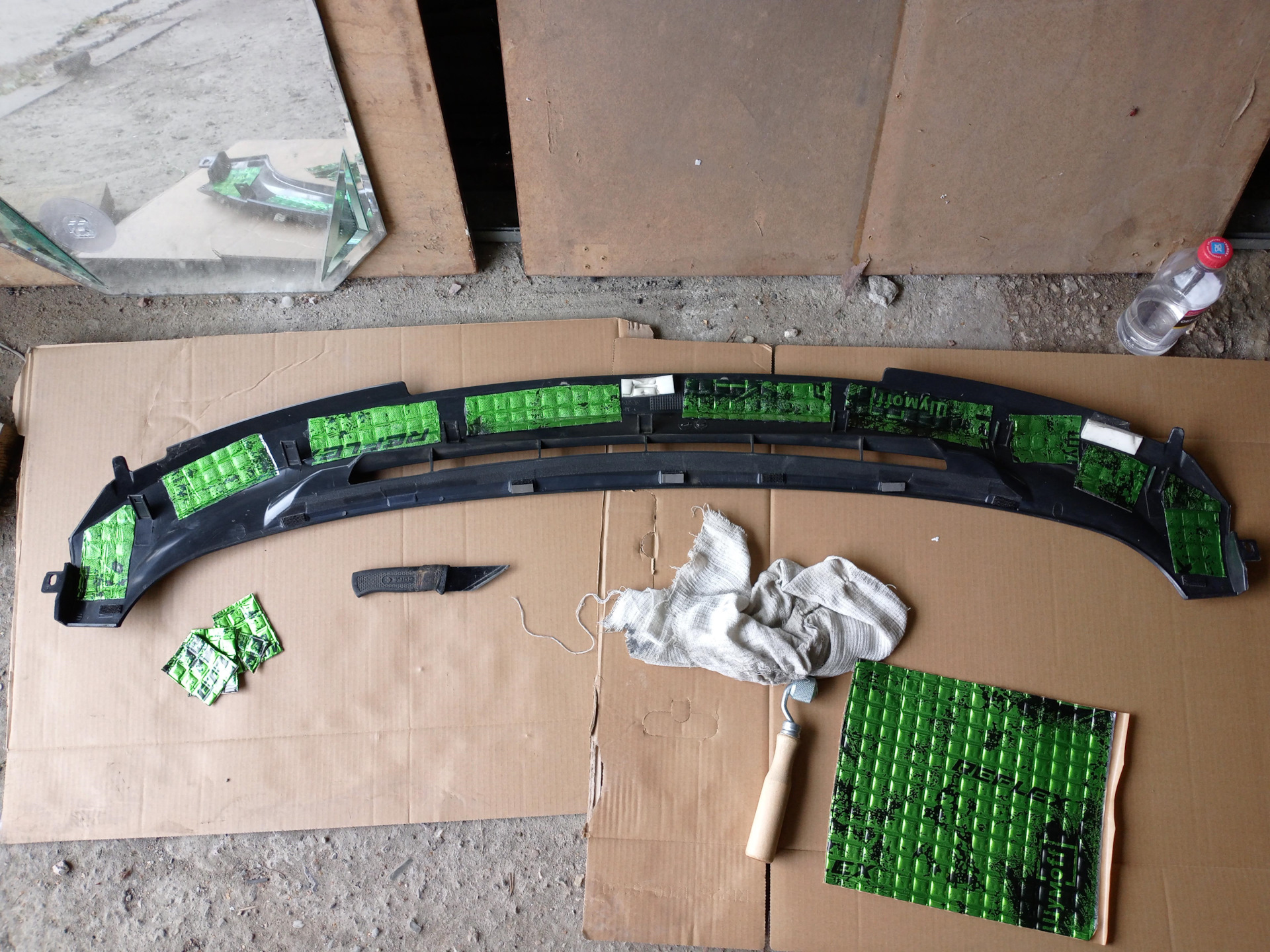

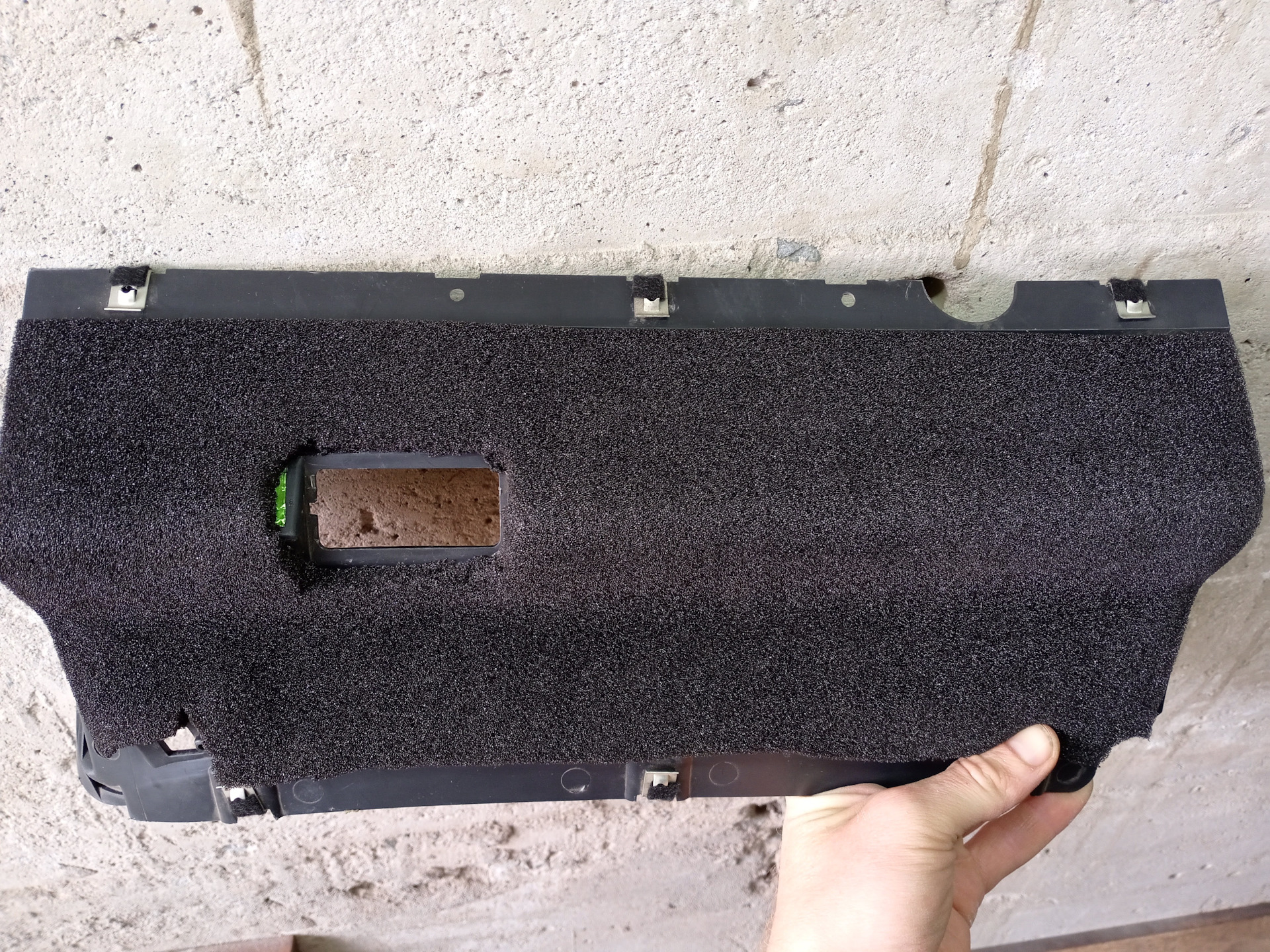

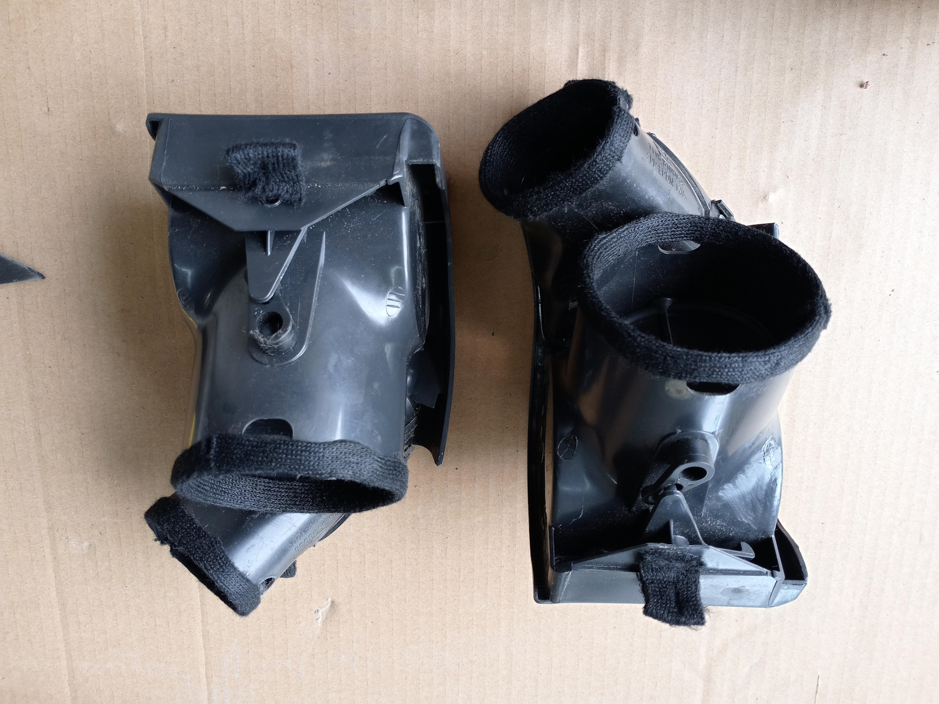

Раз уж есть вибра и шумка, то решил обклеить пластик, до которого доберусь, фотал не всё, но обклеил много где. На пластик клеил вибру1.6мм и шумку 10мм. Так же обмотал все провода и фишки в торпеде антискрип-лентой. Воздуховоды в местах соприкосновений с другими элементами проложил шумкой, чтоб не стучала.
Дребезга и сверчков, однозначно, стало поменьше, но на фоне остального гремящего салона, это капля в море.
Итог. Печка не течёт! Стало жарко! Тепло начинает дуть даже при 70 градусах движка.
Радиатор печки Lada 11180-8101060-00 1700р
Патрубок ВАЗ-1118 отопителя армированный к-т.2шт Балаково Запчасть 07584 370р
Патрубок нижний market.yandex.ru/product-…izhnii-troinik/1777357170 1000р
Парубок термостата market.yandex.ru/product-…t-1118-1303093/1406880054 300р
Патрубок радиатора верхний подвод. ВАЗ 1118 БРТ зд БРТ1118-1303025P 450р
Антифриз FELIX "Carbox", -40С, G12+ www.ozon.ru/product/felix…to-40-s-2-79-l-538763013/ 2145р

Поддерживаю такой вариант замены, без распила печки. Но советую при следующей замене поставить радиатор от гранты фл через переходник, в теории он проживёт сильно дольше чем штатный. Я 2 раза менял один жил 1.5 года, второй 2.
