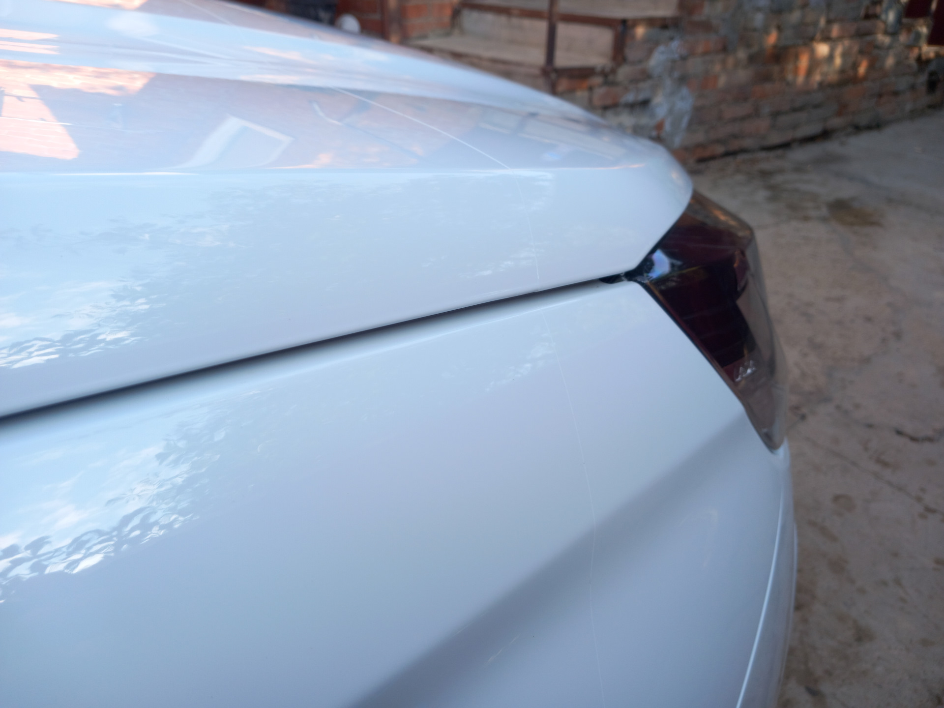

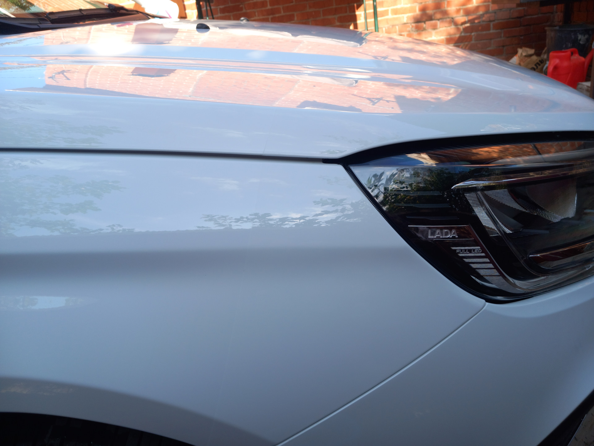

Итак, поехали! А нет, стоп! Никуда не едем без брони. Камни они такие… После обзвона компаний, занимающихся бронёй, со вставшими дыбом волосами от озвученных цен, решено было клеить самому. Дабы не повторять ошибок, потрепавших нервы при поклейке гранты, была куплена качественная плёнка 60см×2м. Просто брать сразу много было страшно, все таки дороговато.

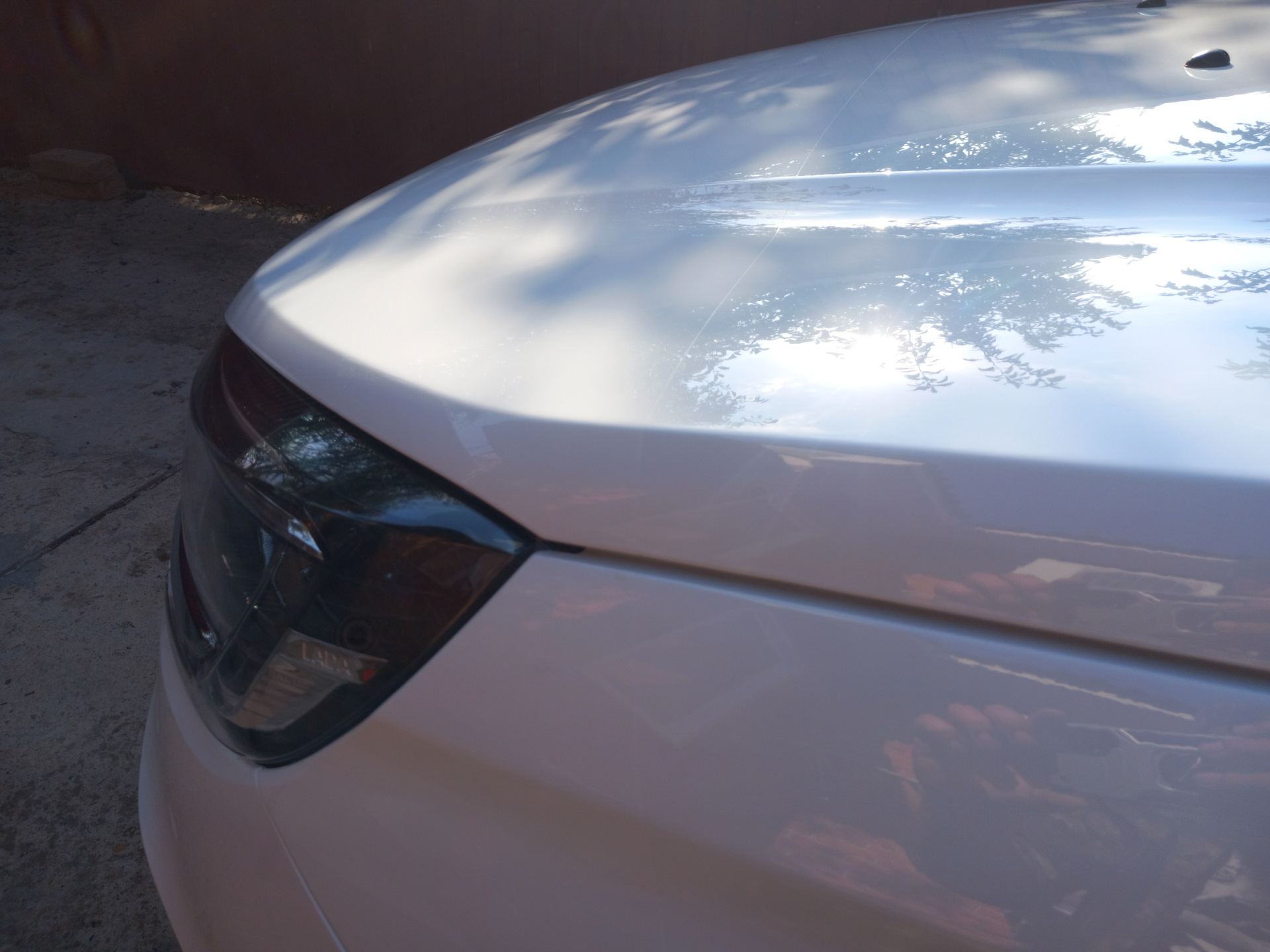

Прополировал капот и приступил к оклейке. Сразу скажу, что с капотом было не просто, точнее с подгибом. Секрет оказывается таков: клеим площадь, обрезаем и ждём, пока испарится влага. И спокойно подгибаем.
Нужны : шпатель резиновый, брызгалки 2шт, мыльная вода, вода со спиртом и нож.
Помучился, но приклеил. Красивое!
Края крыльев уже клеил с пониманием))). Быстро получилось.

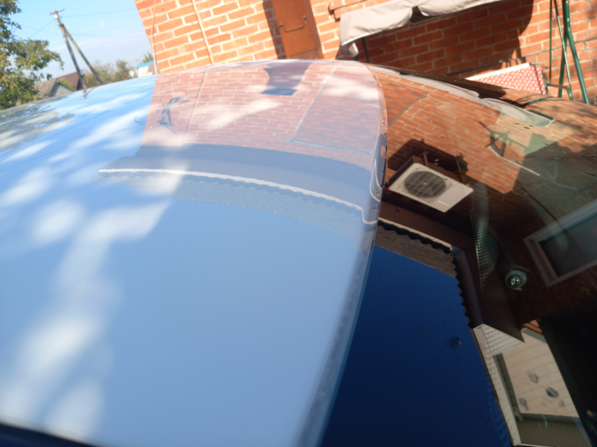

Докупил плёнки 2м полоса 30см для крыши .

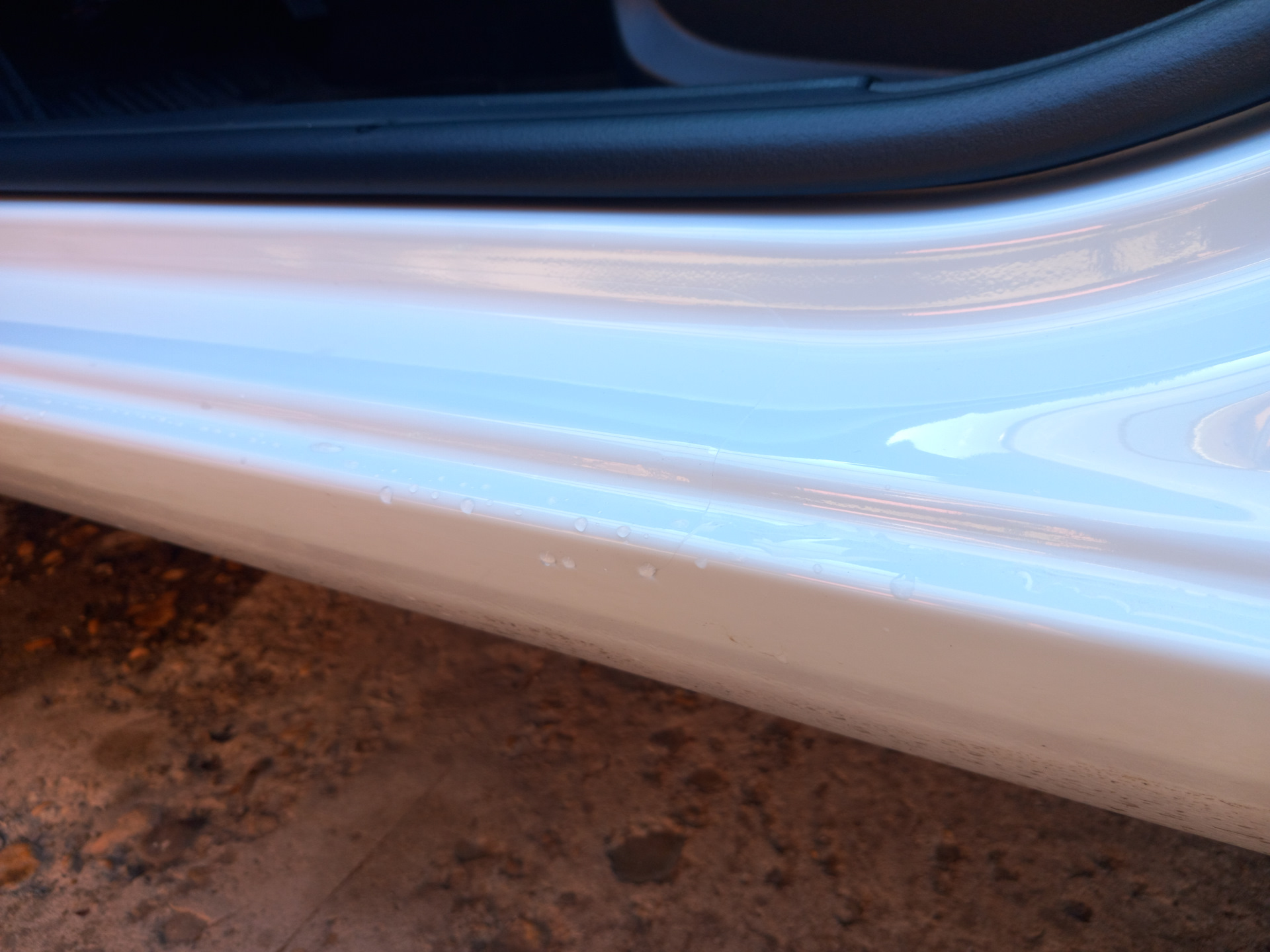

Сегодня заклеил пороги. Почему то мне не понравились железные накладки. Да и край порога они не закрывают.

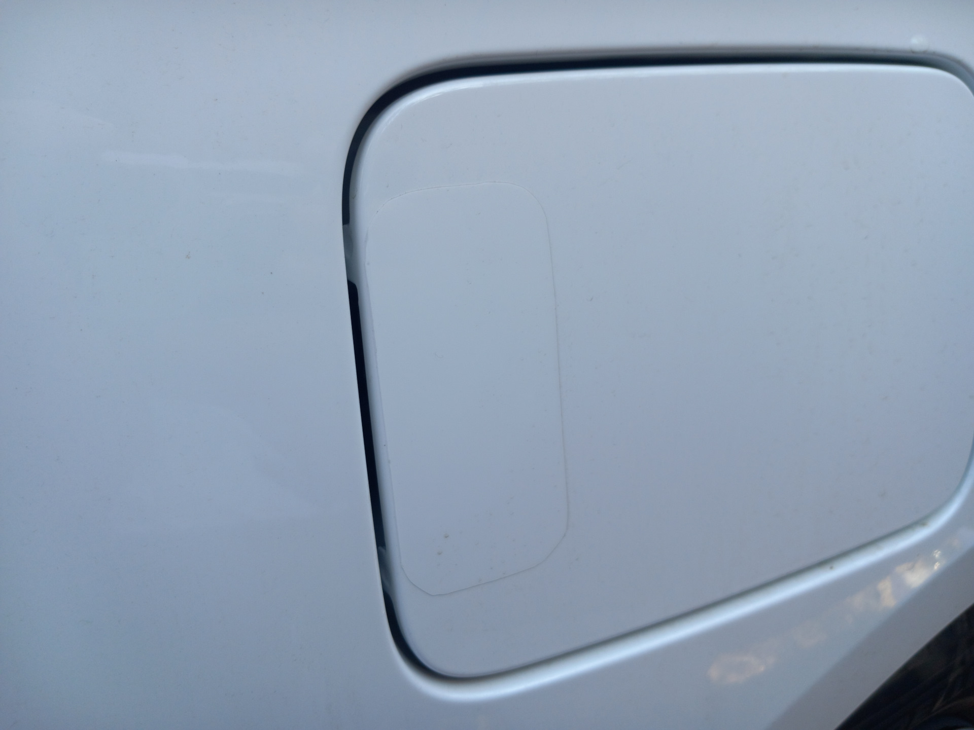

Так же приклеил кусочек на крышку горловины. Ну и крышу. Всего плёнка вышла на 4200р.

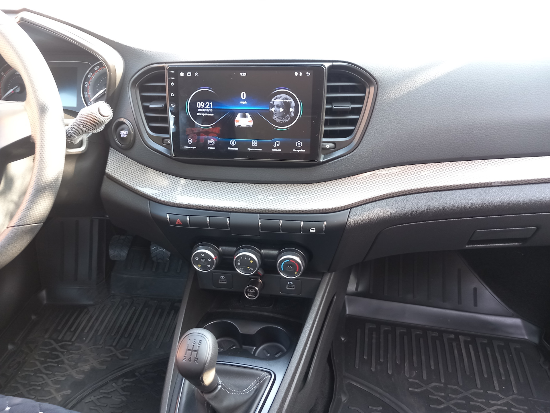

Следом снял все обшивки и поставил все 4 колонки, ибо в комплектации комфорт их не было вовсе. Магнитола андроид такая, как на гранте была.

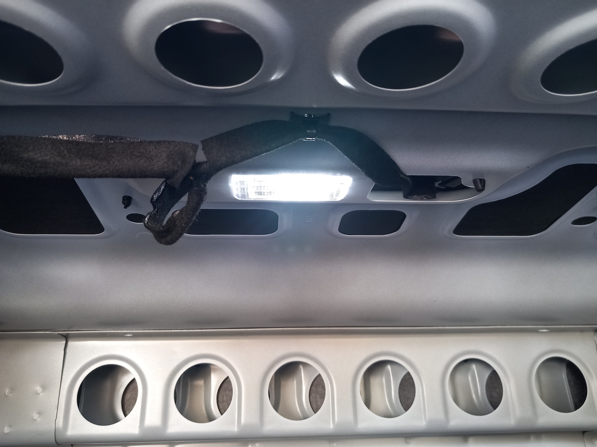

Плафон в багажник тоже необходимая вещь. Установил.

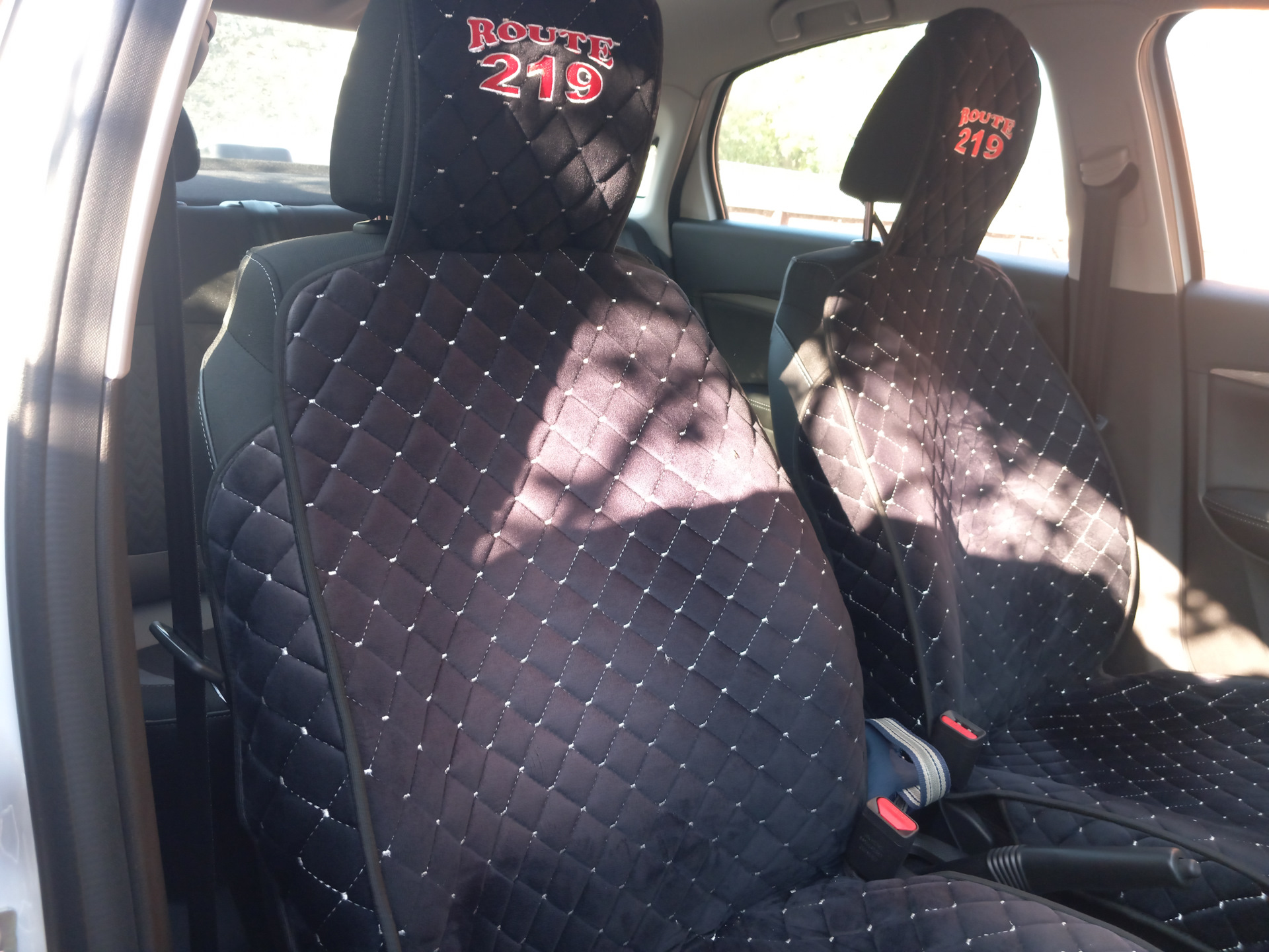

Ну и любимые накидки на сиденья, кочующие уже на 3й автомобиль.

Энкодер без Кан буса не будет работать.
Я поставил типа такого — aliexpress.ru/item/100500…tm_campaign=yandexfree_uv, на с Вальдберисса за тысячу
Нормально работает?
Да. Стоит в подстаканнике. Если ближе к подлокотнику — было бы вообще хорошо. Была идея кнопки на выключателе стеклоочистителей использовать — с торца которые, но пока схему искал — подвернулась эта штука.
Kustan
Извиняюсь, что влез. Тоже интереснв установка энкодера.его в штатное место не получится поставить?
Поставить получится конечно, а для того, что бы он управлял Андроид магнитолой — Кан Бус нужен. www.drive2.ru/l/671221613261254654/ вот чуть теории.
Понятно. Благодарю.
Кнопки на руле можно подключить к Андроид магнитоле без Кан буса.
Да. Я в начале думал, что не понадобится, а без круиза не очень далеко ехать. Придется руль с кнопками ставить . Ну и кан с энкодером
Тут лучше сто раз все взвесить все затраты — круиз на механике лично меня настораживает. В Крым ездил на Кашкае — включал раза три, километров на 30 наверное…
Вот меня сейчас душит та самая зелёная дама. Отдавать 30-40₽ за руль. Комфорт условный для меня. А вот универсальный энкодер вполне подойдёт. А то эта же дама не даёт мне купить стоковый энкодер за 3500₽ как минимум. Ну а там дальше посмотрим, может быть мне таки удастся побороть даму в зелёном.
Энкодер по большому счету для громкости нужен — некоторые голосом делают управление, но у меня Алиса тупит.
