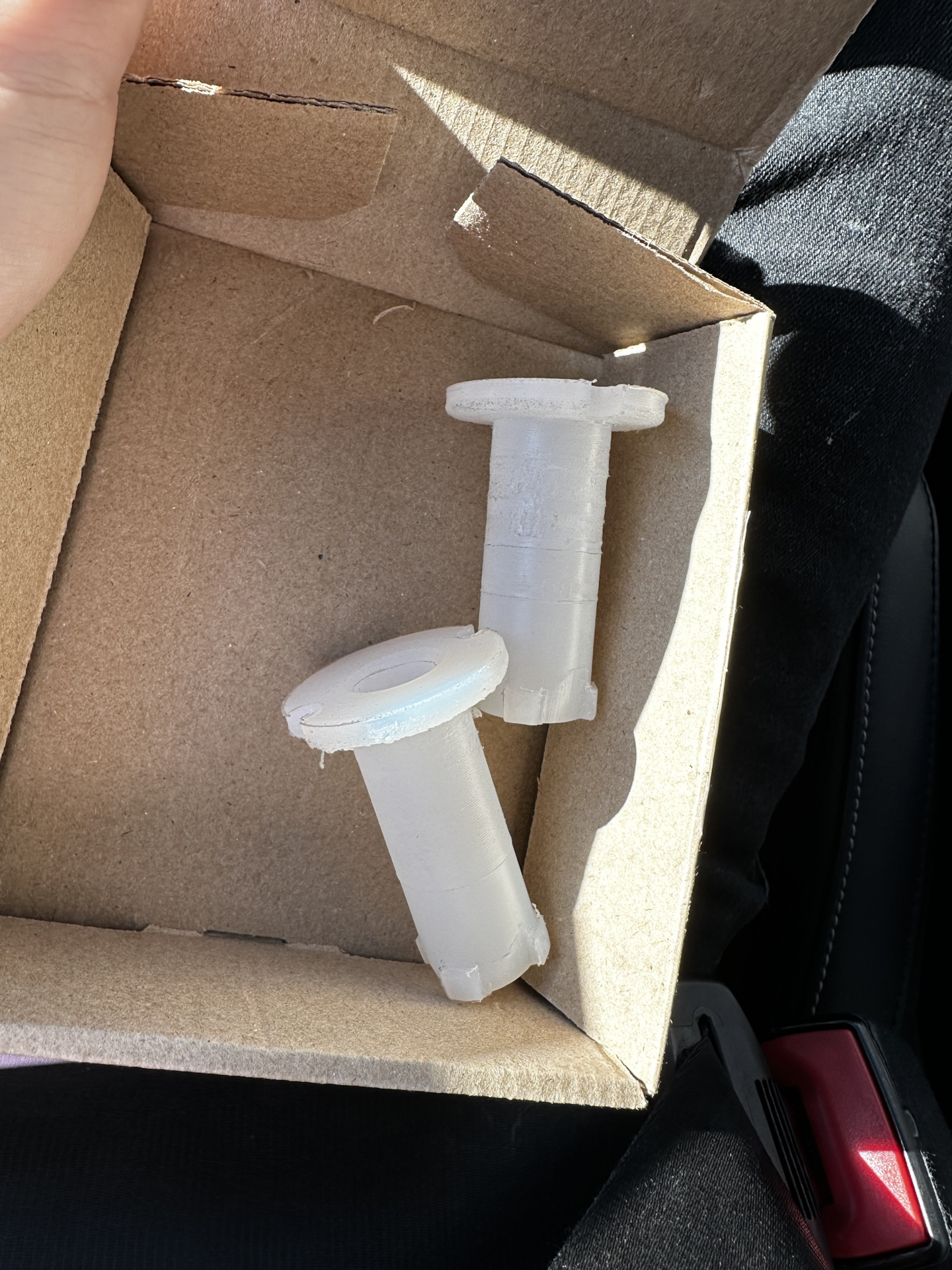

Комплект нужен для тех кого не устраивает работа зеркал а именно:
-не складывается, моторчик может жужжать, дергаться и издавать всегда разные звуки и недодвижения?(Конец шестренки)
-зеркало болтается, держится как на соплях?(Конец втулки)
-на какую машину подходит? На цц, рест, до рест, на гольф 6 поколения, джетта 6 поколения, тигуан 1 поколения, шкода ети, да и в принципе практически на весь модельный ряд вага начало 10-17 годов
-Как узнать что именно подойдет на ваш авто или нет?Так же в поисковике на драйве пишите свою машину с добавлением ремонт зеркала, если фотки посадочных мест похоже с моими или моторчики складывания зеркал одинаковые, значит все встанет четко, если вдруг ошиблись возврат без проблем
-Имея какой ни какой опыт что в 90% случаях разваливаются именно этих запчасти.
-Если ни разу туда не лазили и решили поменять или перевернуть только шестренку то спешу вас огорчить что втулка в 99% развалится, бывало много случаев когда ребята по 3-4 дня ждали втулки или ездили без зеркал 😄
(да оригинальную шестеренку можно перевернуть на 180 градусов, это лучше чем моя, мою ставить когда уже оригинальной пришел конец, но при всем ни разу не писали с какой либо претензией)
-Я не пытаюсь как то впарить комплект, я советую как исправить эту болячку, потому что это лучше чем покупать зеркало с донора.
Можно найти и оригинальную втулку но этот процент становиться с каждым годом все меньше и меньше.

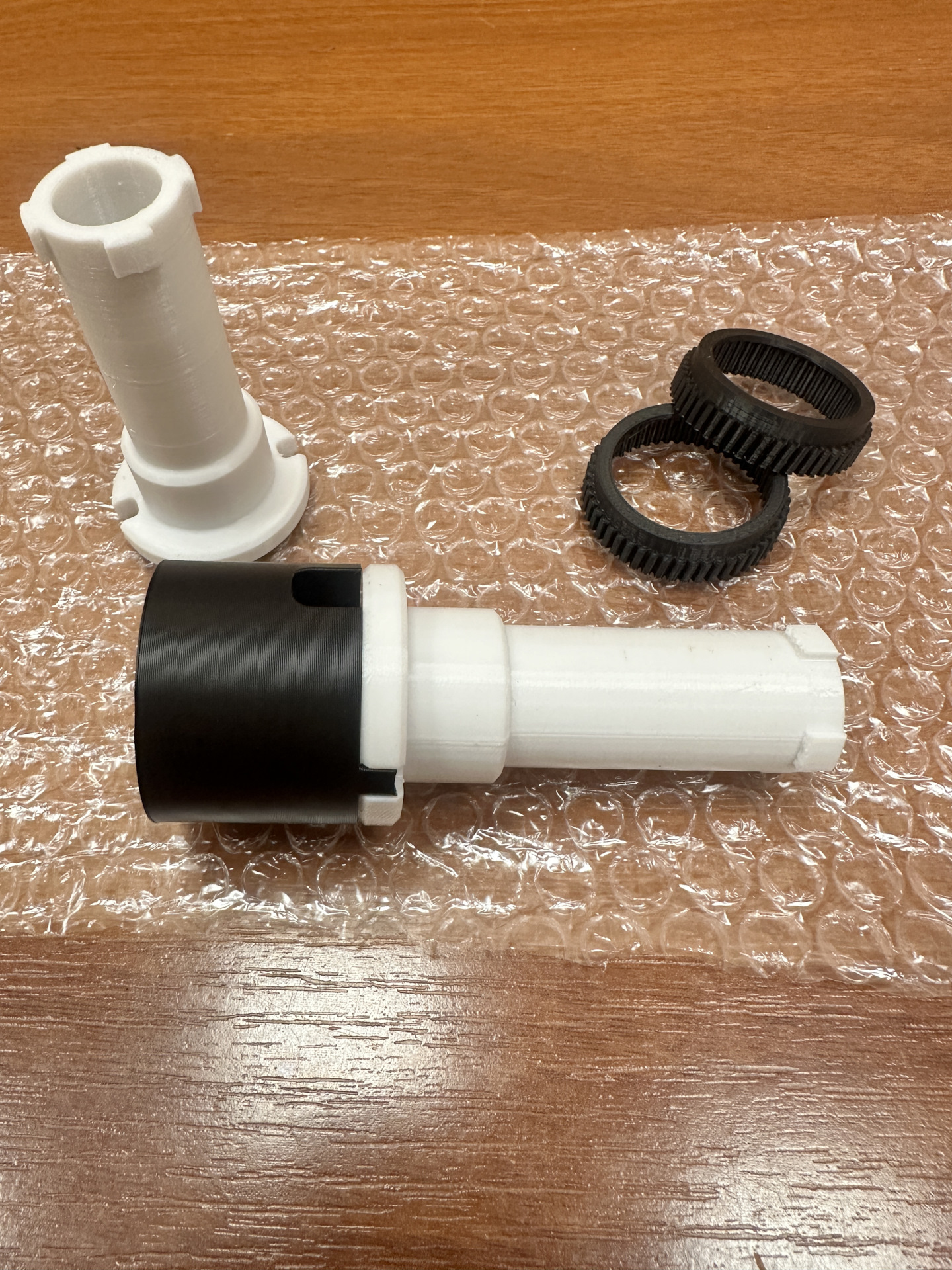

И так приступим в обзору моего Рем комплекта
Стараюсь всегда держать в наличии но не всегда успеваю)
В комплект входит
-2 втулки
-2 шестеренки
-1 ключ съемник
Все напечатано на 3д принтере, каждая запчасть из разного пластика.
На самом деле совсем недавно придумал ключ, спустя 3 месяца только хорошие отзывы о нем)
Сделал его под большую трещетку или удлинитель, как кому удобно.
Так же не забыл под косу проводов, что очень важно не перебить провода.
Предупрежу что оригинальную втулку снимать аккуратно, я не уверен в жесткости ключа, врятли он выдержит удары молотком, он больше служит для установки ремонтных втулок.
